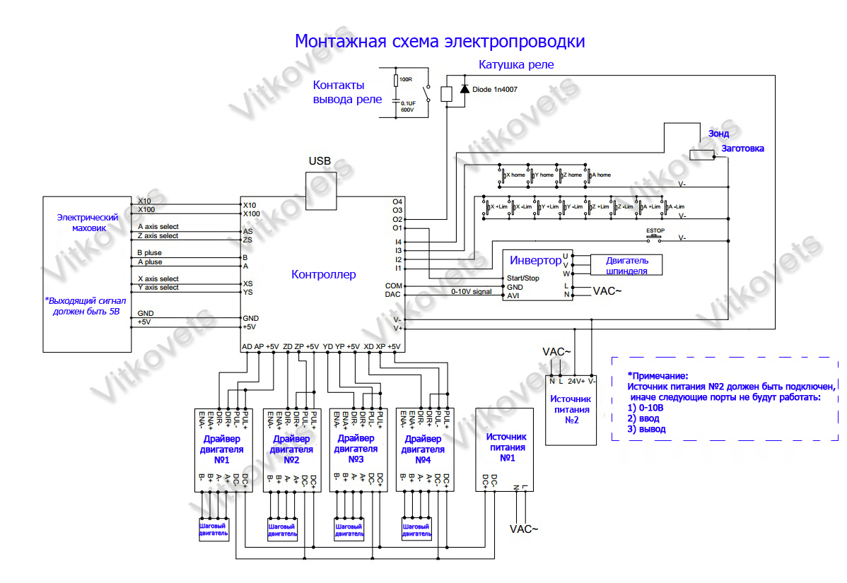

Осваиваю плату STB4100, вроде все не плохо, но есть один затык.
Подключил датчик нуля инструмента, он видится в маче и при замыкании на инструмент в окне диагностики гаснет зеленый огонек, т.е. есть реакция на замыкание.
55.jpg (5235 просмотров) <a class='original' href='./download/file.php?id=176890&mode=view' target=_blank>Загрузить оригинал (142.79 КБ)</a>
Т.е. подключил к плате правильно согласно этой схеме
монтажная схема электропроводки.jpg (5235 просмотров) <a class='original' href='./download/file.php?id=176891&mode=view' target=_blank>Загрузить оригинал (399.48 КБ)</a>
Испробовал кучу скриптов из сети, но при нажатии кнопки Авто Тул Зеро либо ничего не происходит, либо ось Z едет до платформы пробника и сквозь нее, хорошо что вместо фрезы или сверла в шпиндель воткнул толстый многожильный провод который просто сминается.
Т.е. при касании платформы пробника ось Z не останавливается, а продолжает движение.
Где искать проблему, в настройках мач3 , скриптах или в подключении платы?!

Re: USB Motion Card STB4100
Добавлено: 19 фев 2020, 11:21
moscow
dimsonmaster писал(а):и при замыкании на инструмент в окне диагностики гаснет зеленый огонек
... а у меня загорается. То есть наоборот. Попробуй инвертировать его в настройках (убери зелёную галку active low на твоём скрине).
За скрипты спасибо !
Добавлено: 19 фев 2020, 12:15
dimsonmaster
moscow писал(а):... а у меня загорается. То есть наоборот. Попробуй инвертировать его в настройках (убери зелёную галку active low на твоём скрине).
Блин, дружище, огромнейшее спасибо за подсказку!
Прям реально спас!
Инвертировал и все как ты написал вышло.
Вот скрипт который работает у меня.....
РАБОЧИЙ СКРИПТ Z axis auto tool zero.txt
(882 байт) 456 скачиваний
А я блин ориентировался на статью в сети, там прямо наоборот написано было))) https://cncmodelist.ru/stati/190-probe.html
А на ютюбе видос как раз правильный нашел.
https://www.youtube.com/watch?v=Qf18xmDrvq4
И скрипт из него.
Ну да ладно.
Оказалось что у на станке если смотреть на рисунок хода осей еще две оси ходили не правильно, это Y и Z
А я думаю, что это при нажатии кнопки "Авто Тул Зеро" ось медленно едет в верх, а по логике должна ехать вниз :lol:
Т.е. если на пульте в маче жму "+" то ось Z едет вниз, а "-" наверх, по оси Y жму на пульте "+" то портал едет на меня, а "-" от меня в сторону двигателя шагового. На станке же совсем по другому направление осей))) Инвертировал и думаю не накосячил)))
Добавлено: 19 фев 2020, 20:41
moscow
Я не внимательно прочёл задачу. Тебе надо мотор заставить в другую сторону крутиться? Поменяй 4 хвоста с драйвера на мотор зеркально.
