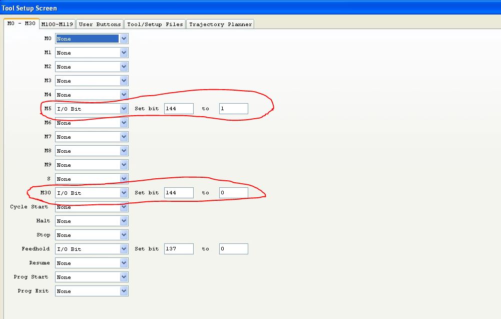

Добрый день коллеги!
Есть небольшая проблемка с выходными сигналами с каналога...
Собрал на базе кфлопа одноосевое приспособление для фрезерного 6р80 для простейшей фрезеровки двух последовательно установленых заготовок , с гидравлическим прижимом деталей.
для автоматизации процесса управление гидравликой завел через програмное реле "ОВЕН" в каналог , в результате когда оператор установил детали нажимает на кнопку пуск
срабатывает гидравлический зажим , затем запускается программа фрезеровки и по завершении фрезеровки и возврата стола в исходную точку разжимается гидравлика. оператор лишь меняет детали и нажимает одну кнопку ))
Проблема в следующем : для отключения гидравлического прижима програмное реле получает сигнал с каналога , который выдает команда М30
на вкладке DIGITAL I/O видно как назначенный пин срабатывает , но видимо реле слишком медленное и не всегда успевает поймать этот сигнал. может 10 - 15 раз отработать четко , потом раз или два не срабатывает , приходится гонять - программу в холостую чтобы гидравлика сработала.
Есть ли какой способ увеличить время нахождения назаначенного пина во влюченном состоянии , хотя бы 0,3-0,5 сек?
fishman
Сообщения: 83
Зарегистрирован: 14 сен 2015, 22:04
Репутация: 9
Re: Ввод в эксплуатацию ЧПУ системы на основе контроллера Kf
Сообщение fishman »

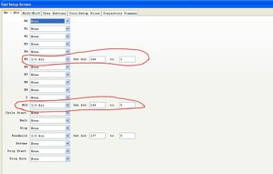

немного не так )))
вначале идет М5 , которая активирует 144 пин , затем М30 , которая сбрасывает его
Снимок.JPG (3497 просмотров) <a class='original' href='./download/file.php?id=84648&mode=view' target=_blank>Загрузить оригинал (66.13 КБ)</a>
а вот так выглядит программа :
Снимок 1.JPG (14.46 КБ) 3497 просмотров
Сообщения: 9116
Так паузу ввести командой G4 P<задержка_в_секундах_или_миллисекундах>
ukr-sasha
Сообщения: 3401
Репутация: 2181
Откуда: Киев, Украина
Сообщение ukr-sasha »
Сергей Саныч писал(а):Так паузу ввести командой G4 P<задержка_в_секундах_или_миллисекундах>
Поддержу.
Самый простой способ.
Получится конец программы:
G0 X0
M5
G4P5 (5 sec)
M30
fishman
