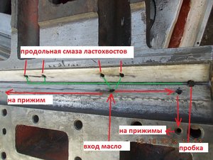

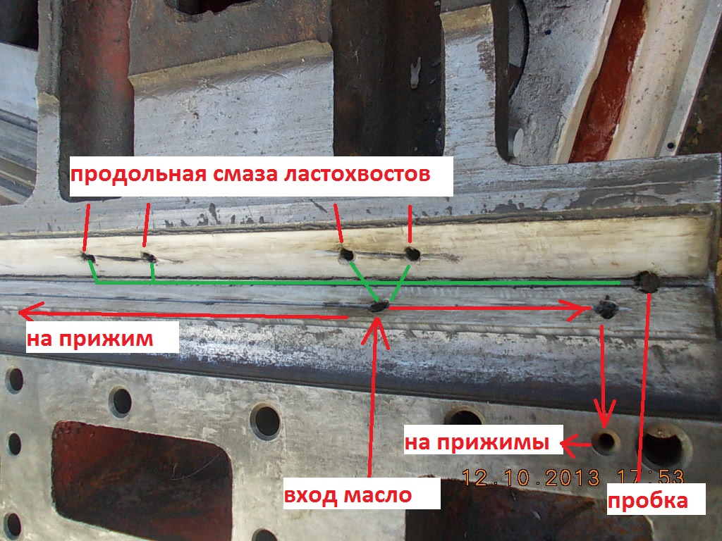

Разбирался с системой смазки. Как и говорил знакомый спец по этим станкам, смазка там "хитро" сделана и подымается вверх по направляющим. В случае если есть зазор масло вытикает и больше никуда не пойдет, или есть выработка и каналы затерты, тоже маслу некуда идти.
Масло подается на одну сторону призмы, потом подымается на гребень призмы, растекается по гребню призмы, подымается вверх чтобы смазать ластохвосты продольной. Чтобы мало не вытекало из призмы по краям суппорта есть пробки, сделаны из ветоши и прижимаются винтами :freak: Получается что нет никакого давления масло чтобы попало в продольную.
Красным показан ход масло, зеленым как оно должно подняться чтобы попасть на верх суппорта и смазать ластохваосты продольной.
DSCN2092.JPG (4360 просмотров) <a class='original' href='./download/file.php?id=19549&mode=view' target=_blank>Загрузить оригинал (319.33 КБ)</a>
Буду малость переделывать систему смазки.

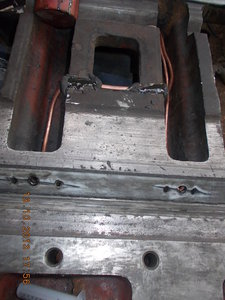

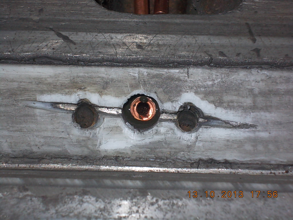

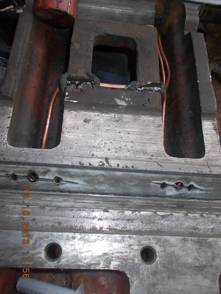

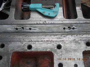

Переделал систему смазки
Просверлил отверстие, намазал клеем, и вставил трубоШки

От чего трубочки и где их взять? А то уже засматриваюсь на пневмо шланги.

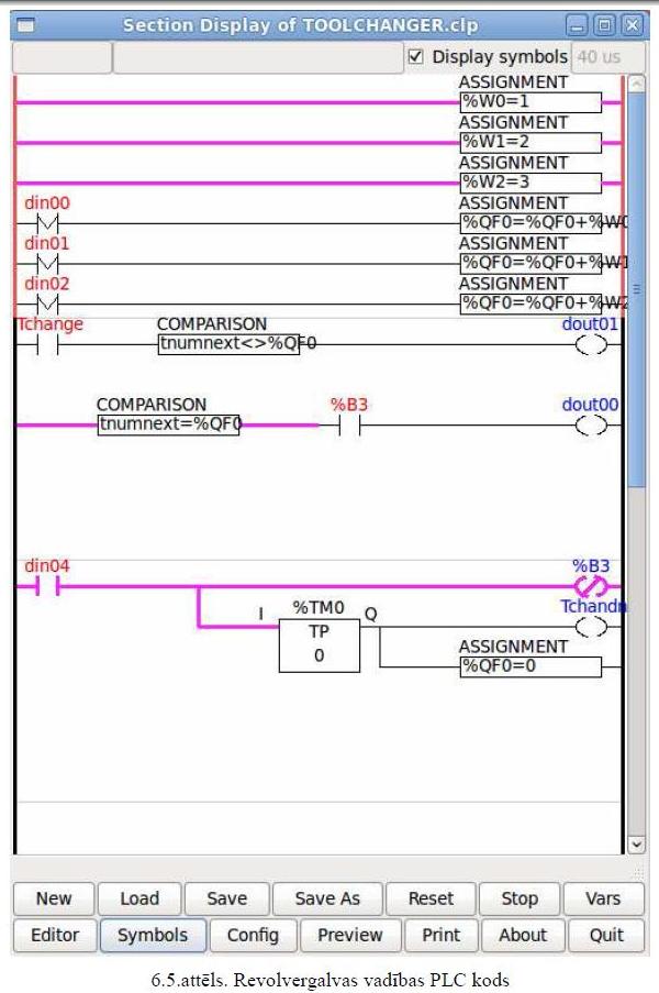

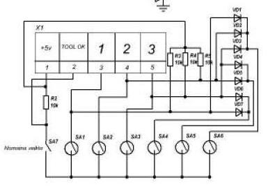

Сообщение GuntisK »

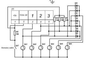

aftaev писал(а):PKM, ты не прикидывал 7и77 или 7и76 на товкрник хватит или нужно 2 платы?
Только на управление револьверной головы нужно:
6 датчиков позиция инструмента
2 датчика зажат/отжат инструмент
2 управление мотором (влево/вправо)
Как вариант всю логику для револьверной сделать на Ардуине.
Ардуине ЕМС посылает команды
№ инструмента - 3 пина
сменить инструмент - 1 пин
выходной ошибка смены - 1 пин.
Хватит и 6 пинов на всё управление револьверкой- я такое реализовал на ладдере и МЕСА 7i43. Надо только добавить простой 3-битовый шифратор на диодах (можно и на логике- я сделал на диодах чтобы проверить идею). Работает. Наиду свою дипломку покажу и схему и ладдеровский код.;)

Вот нашел:
Revolver.JPG (4225 просмотров) <a class='original' href='./download/file.php?id=19629&mode=view' target=_blank>Загрузить оригинал (17.2 КБ)</a>
PLCcode.JPG (4225 просмотров) <a class='original' href='./download/file.php?id=19630&mode=view' target=_blank>Загрузить оригинал (74.66 КБ)</a>
На схеме снизу забыл только добавить соединение с общим проводом (GND).

john1987887 писал(а):От чего трубочки и где их взять?
на авторынке купил, используются в КАМАЗах, а так же есть в магазинах запчастей для холодильников.

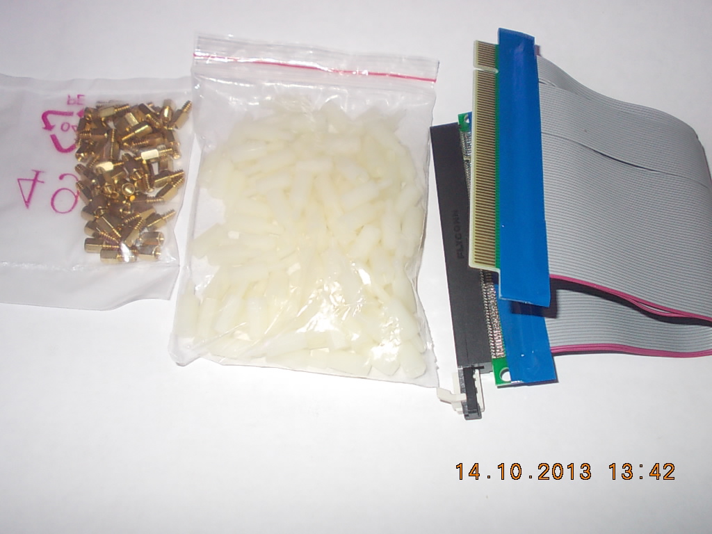

Потихоньку приходят комплектующие для стойки.
Крепление для материнской, МЕСЫ и шлейф PCI чтобы 5и25 "положить"

Re: Восстановление токарного 16К20Т1 ЧПУ
aftaev писал(а):шлейф PCI
даже не знал что такие существуют :thinking:
NightV писал(а):даже не знал что такие существуют
http://www.ebay.com/itm/181124075651?ss ... 1423.l2649
Буду экспериментировать :)
