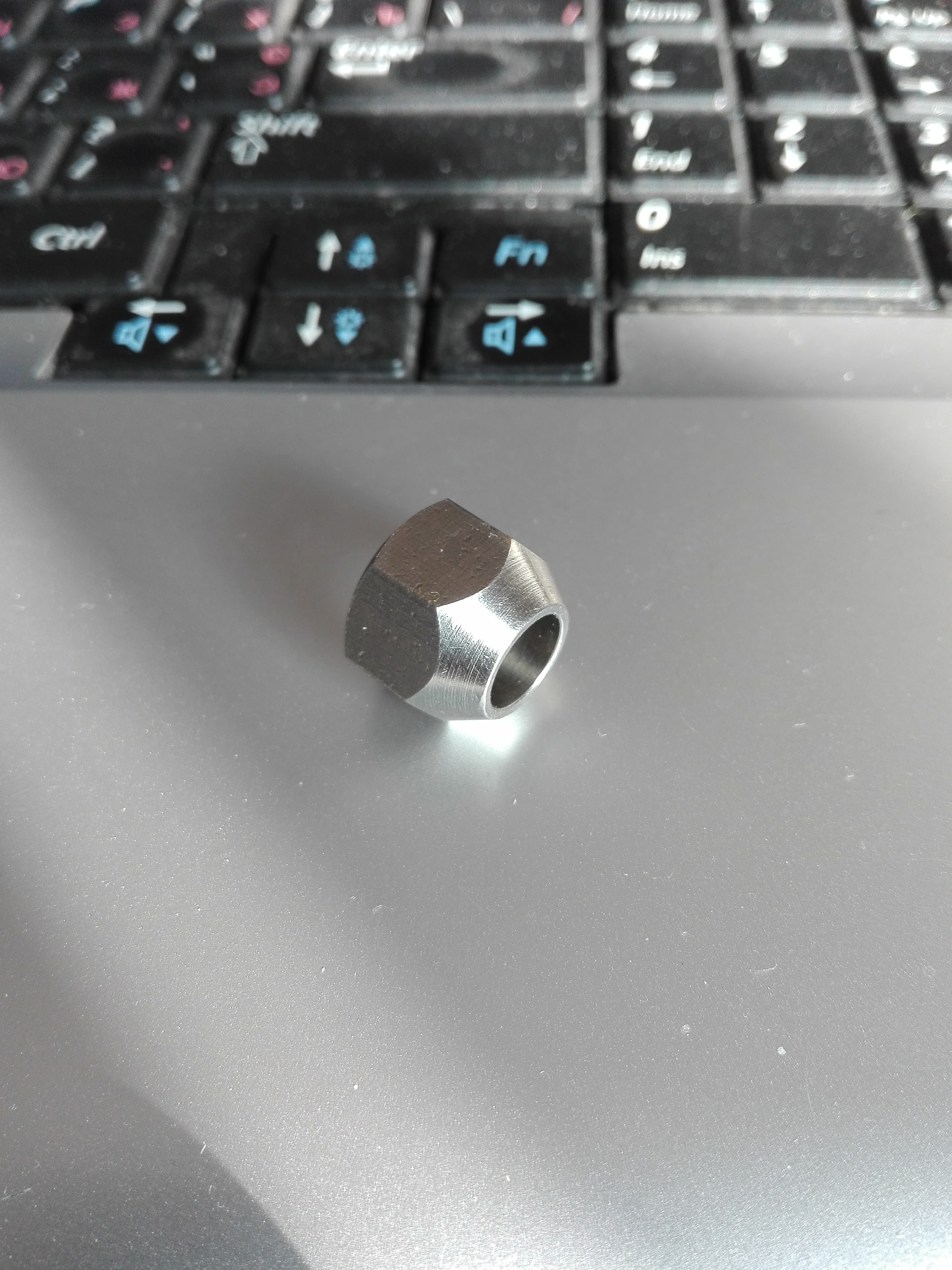

Потерял гайку которая зажимает силиконовую трубку к шпинделю 2.2кв кто знает где купить.

У тех, кто торгует шпинделями. Китайцы точно продадут.

В любом бол-мен путном хозмаге этих гаек в достатке.

Udjin писал(а):В любом бол-мен путном хозмаге этих гаек в достатке.
Да ладно! Специальные гайки, специфической формы с мелкой резьбой в хозмагах?
Или я просто юмора не понял?
