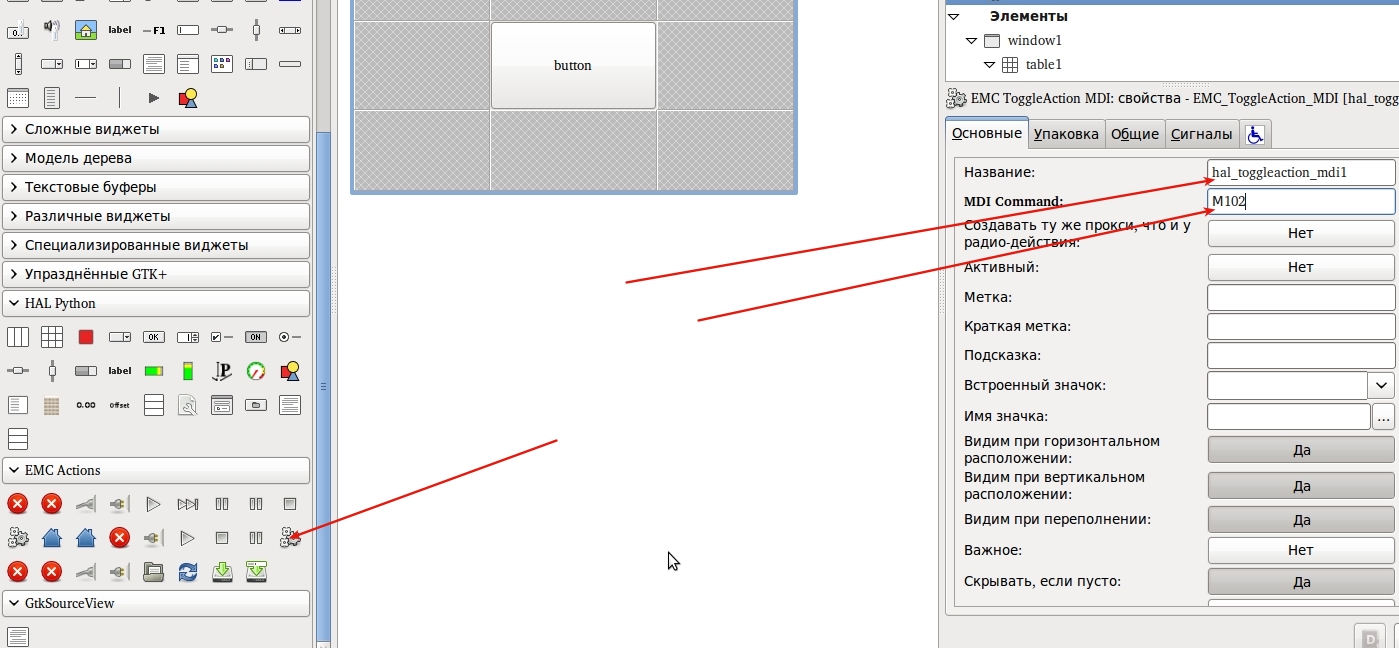

теперь просто надо добиться выполнения MDI команды
почему не вполняется - причин масса может быть
пробуй запускать емс из терминала - может чего напишет...
вообще в Glade можно привязать к кнопке MDIкоманду непосредственно:
Выделение(022).jpg (1980 просмотров) <a class='original' href='./download/file.php?id=12718&mode=view' target=_blank>Загрузить оригинал (350.43 КБ)</a>
Выделение(023).jpg (1980 просмотров) <a class='original' href='./download/file.php?id=12719&mode=view' target=_blank>Загрузить оригинал (288.63 КБ)</a>
файл M102 лежит в папке прописанной в ини PROGRAM_PREFIX = ???

Запустил из терминала и
emc/task/emctask.cc 389: interp_error: Использован неизвестный M-код
И тут я заметил:
nkp писал(а):файл M102 лежит в папке прописанной в ини PROGRAM_PREFIX = ???
Re: MyGUI
Добавлено: 11 мар 2013, 12:23
файл М102 должен лежать в папке ,путь к которой прописан в ини вот здесь:
PROGRAM_PREFIX =
Re: MyGUI
Добавлено: 11 мар 2013, 12:27
M английская
файл без расширения
(я понимаю что это очевидно - но всякое бывает по запарке ;) )
Выделение(027).jpg (1956 просмотров) <a class='original' href='./download/file.php?id=12730&mode=view' target=_blank>Загрузить оригинал (192.61 КБ)</a>
Re: MyGUI
Добавлено: 11 мар 2013, 12:32
Ворон226
Не-не! Всё заработало! В ini ещё со времен версии 2.4 был прописан другой путь...
