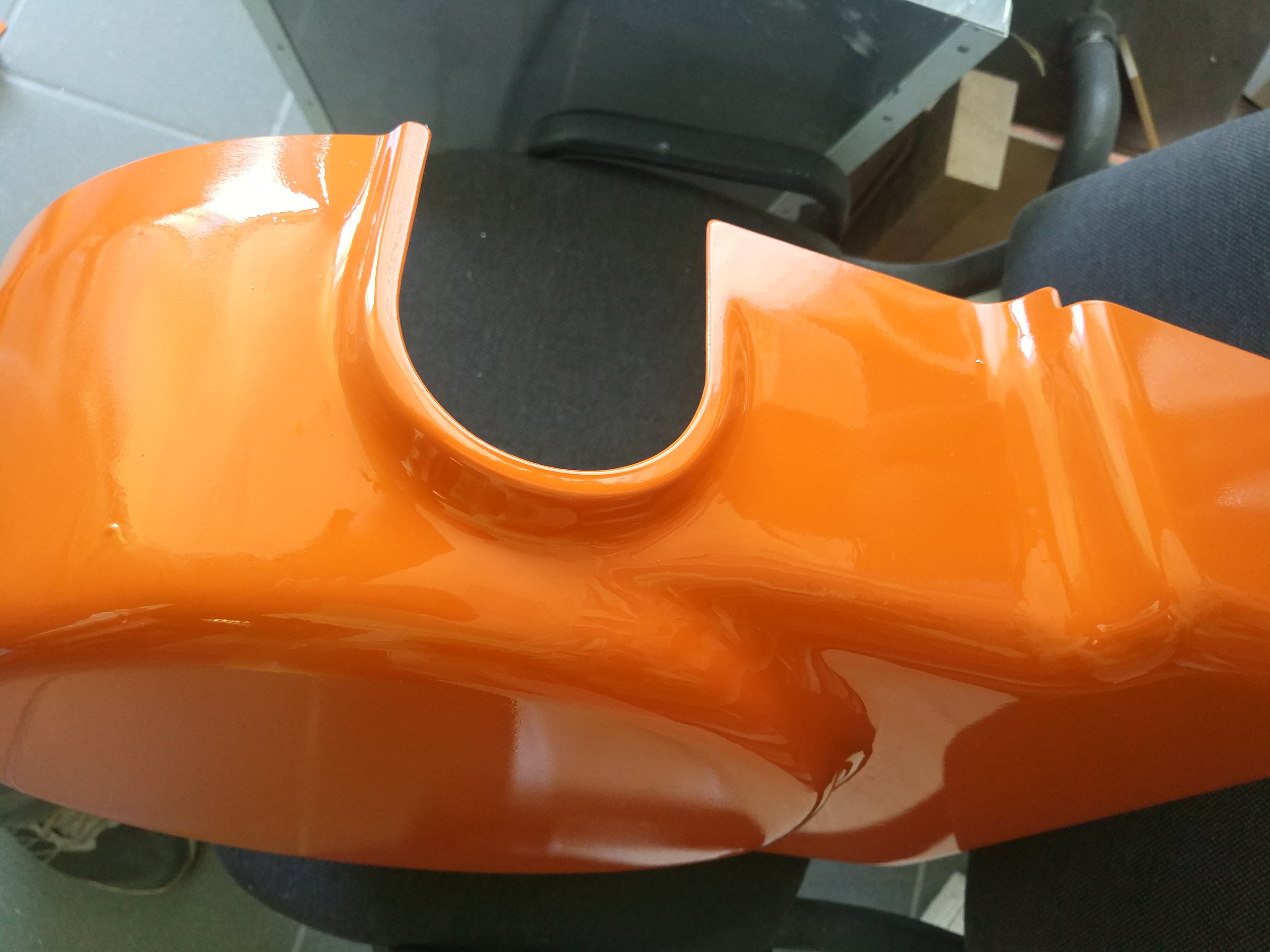

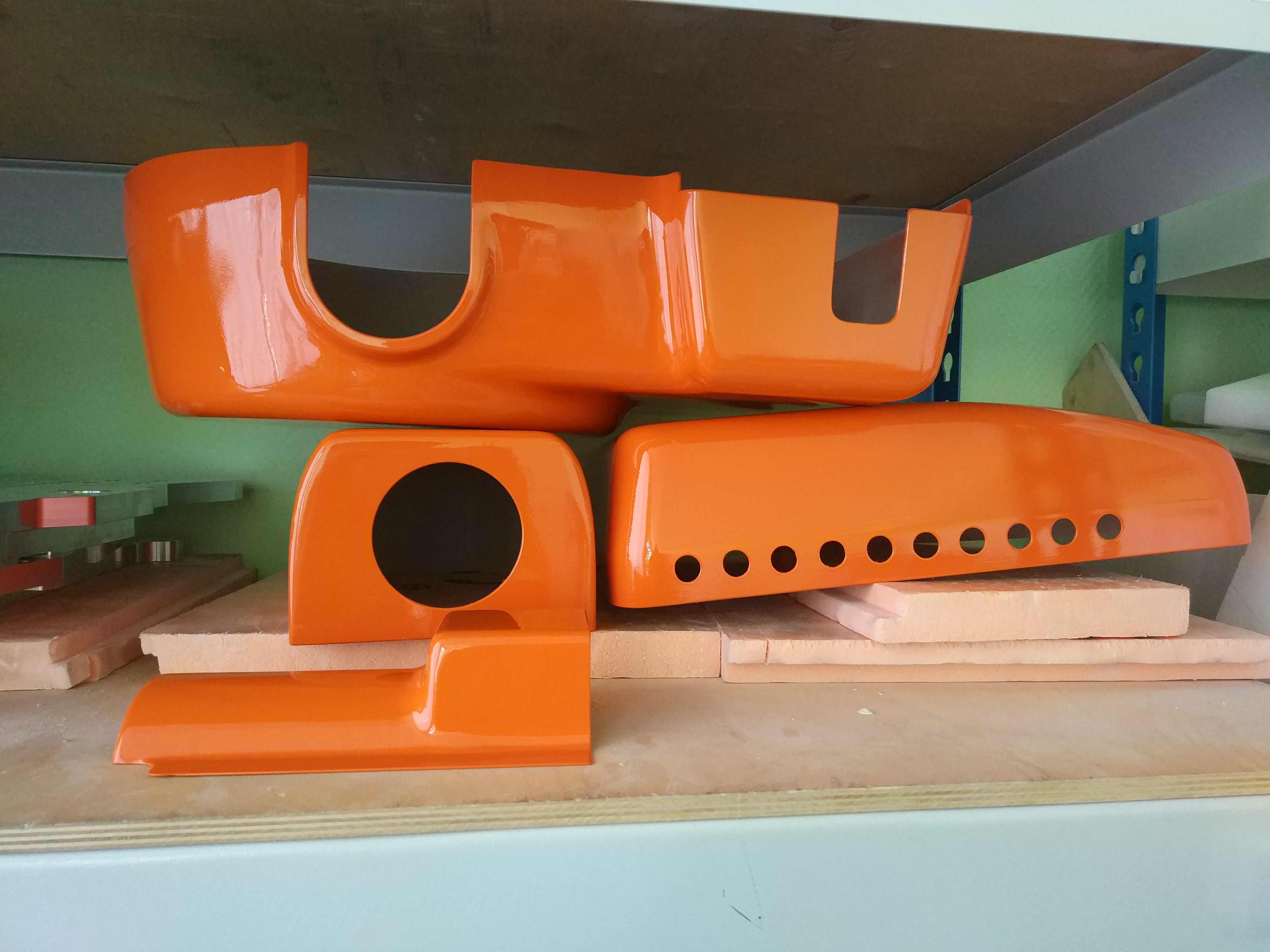

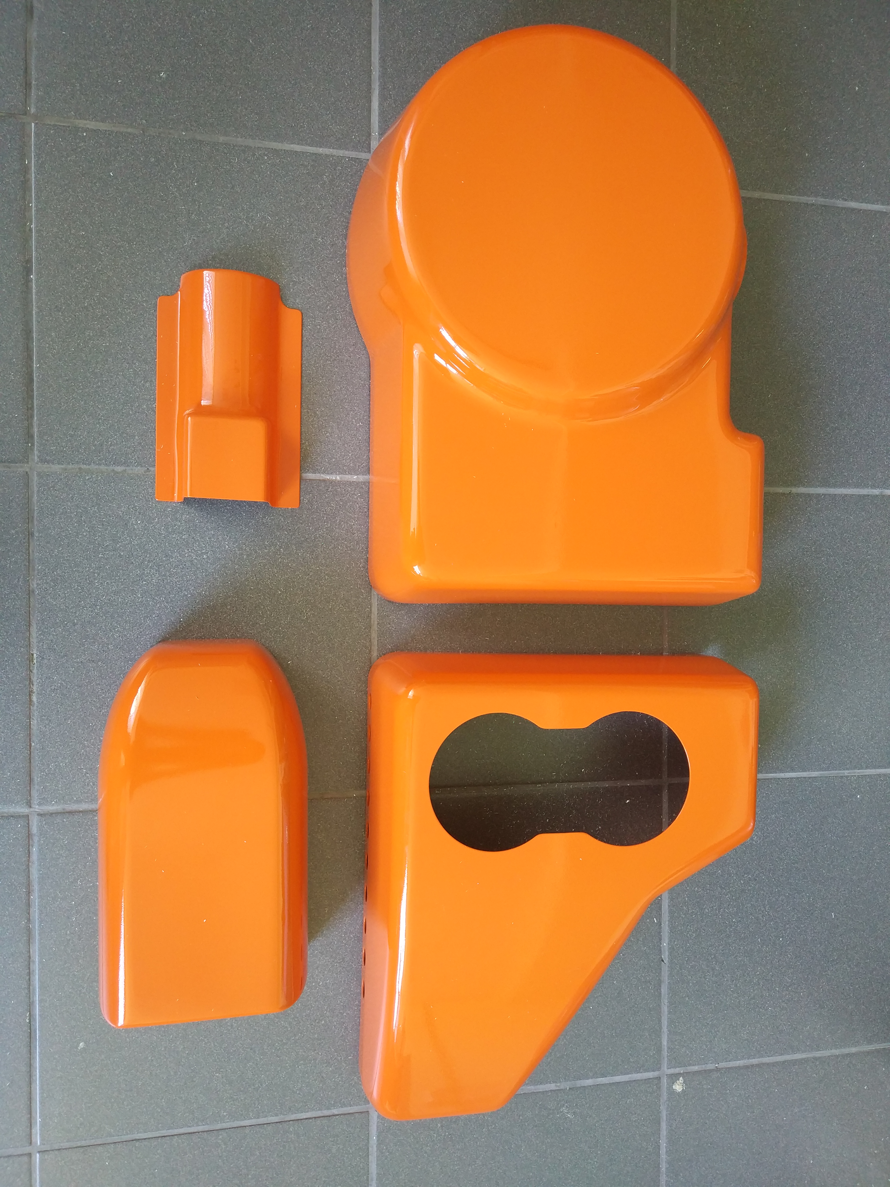

Крышки готовы.
IMG_20180618_111813.jpg (2476 просмотров) <a class='original' href='./download/file.php?id=141382&mode=view' target=_blank>Загрузить оригинал (4.33 МБ)</a>
IMG_20180618_111918.jpg (2476 просмотров) <a class='original' href='./download/file.php?id=141383&mode=view' target=_blank>Загрузить оригинал (3.12 МБ)</a>
IMG_20180618_085740.jpg (2476 просмотров) <a class='original' href='./download/file.php?id=141384&mode=view' target=_blank>Загрузить оригинал (3.25 МБ)</a>

frezeryga писал(а):Крышки готовы.
станок чпу с автосменой "Морковкин - 001" :freak:

frezeryga писал(а): Крышки готовы.
Ну вот, а мне не похвастался.
Красииииивые. Сам красил?

Re: Мелкий+ 400х300х150 с автосменой
ScrewDriver, не показал потомучто их там нет. Красил не сам. Сам делал тока болванки. Крышки эти из стеклопластика сделаны методом инфузии а не термовакуммформованные как обычно.

У меня такой вопрос. Как я понимаю в левую боковину интегрирован радиатор системы охлаждения шпинделя. Сбоку крышки имеется впускное отверстие под 2-х вентиляторный радиатор, внизу выпускные. Если станок запрятать в тесный бокс на многочасовую обработку какого-нибудь модельного пластика, каковы будут последствия для радиатора? Не забьётся ли стружкой?
Забьется как и в машине мухами. Надо продувать его просто иногда.
Сообщение Kiriller »
перенести при желании радиатор- не великая поблема, как мне кажется.
А впускные отверстия, если по уму, то внизу.
Его не забивает так что прям все не холодит. Станок с аналогичным решением в работе уже год полет отличный. Зато ненадо все сливать если вдруг станок надо переместить или перевезти. Если провода от шкафа легко отключить и подключить обратно то трубки с жижей надо или сливать или кучу кранов городить. К томуже когда помпа ближе к шпинделю по высоте качать легче.
Кстати после долгих раздумий на станках А серии (открытый проект) решено вешать радиатор тоже на станок только на заднюю часть портала.
Сообщение Smlua »
Сож со стружкой мелкой забьет. Особенно если туманоподобные брызгалки. Маслянистой пленкой покрывает, потом если дерево пилить, то радиатор точно закиснит. Лучше за пределы рабочей зоны внести.
Использование сож на этих станках не предусмотрено. Для использования сож нужно много чего сделать.
