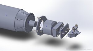

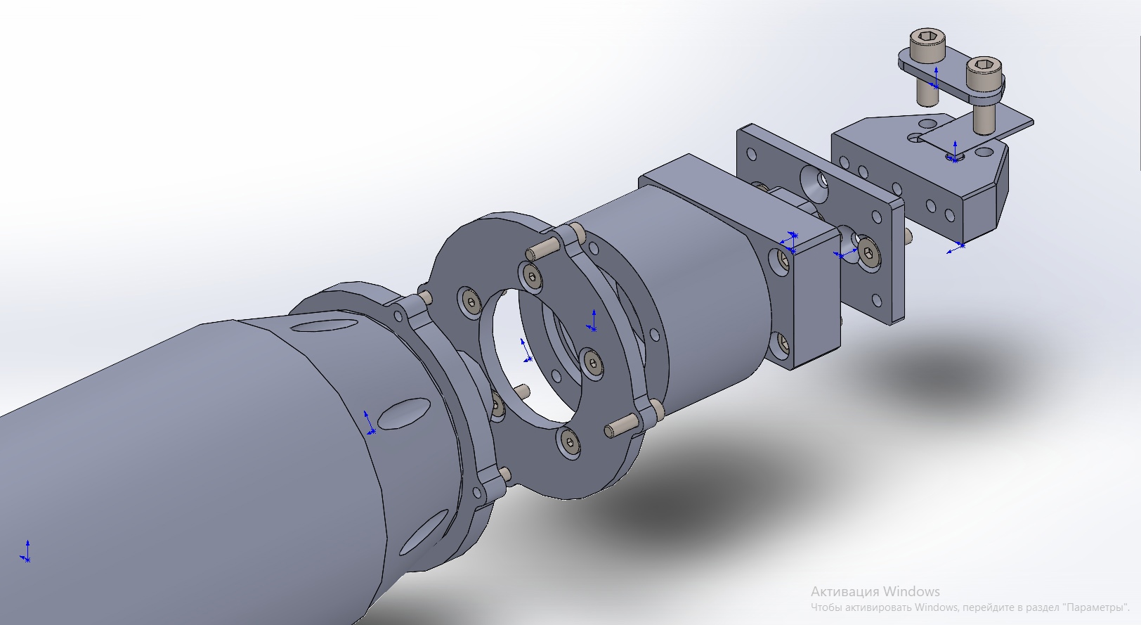

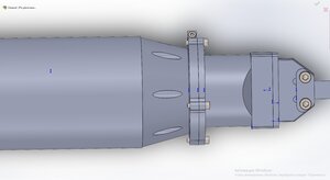

Ну вобщем пришло время двигаться дальше. Автосмена . Если делать станок с автосменой то надо сначала эту самую автосмену отработать уже на готовом станке а значит план действий такой . Покупаю шпиндель с автосменой и делаю автосмену на уже имеющемся станке. Далее со всеми доработками вношу уже ее в проект нового станка. Посоветуйте что можно сейчас прикупить хорошего тыщ так за 150 +-30 на 40 конусе 5.5 квт 18к об. Хоть на том же али если брать.
Ну и к слову решил спроектировать приспособу универсальную будерброд, для установки на шпиндель разной приблуды, будь то прорубные резцы или лазерный гравер или что угодно. Пока задача нарезка шпоночных пазов в отверстиях, а дальше посмотрим.

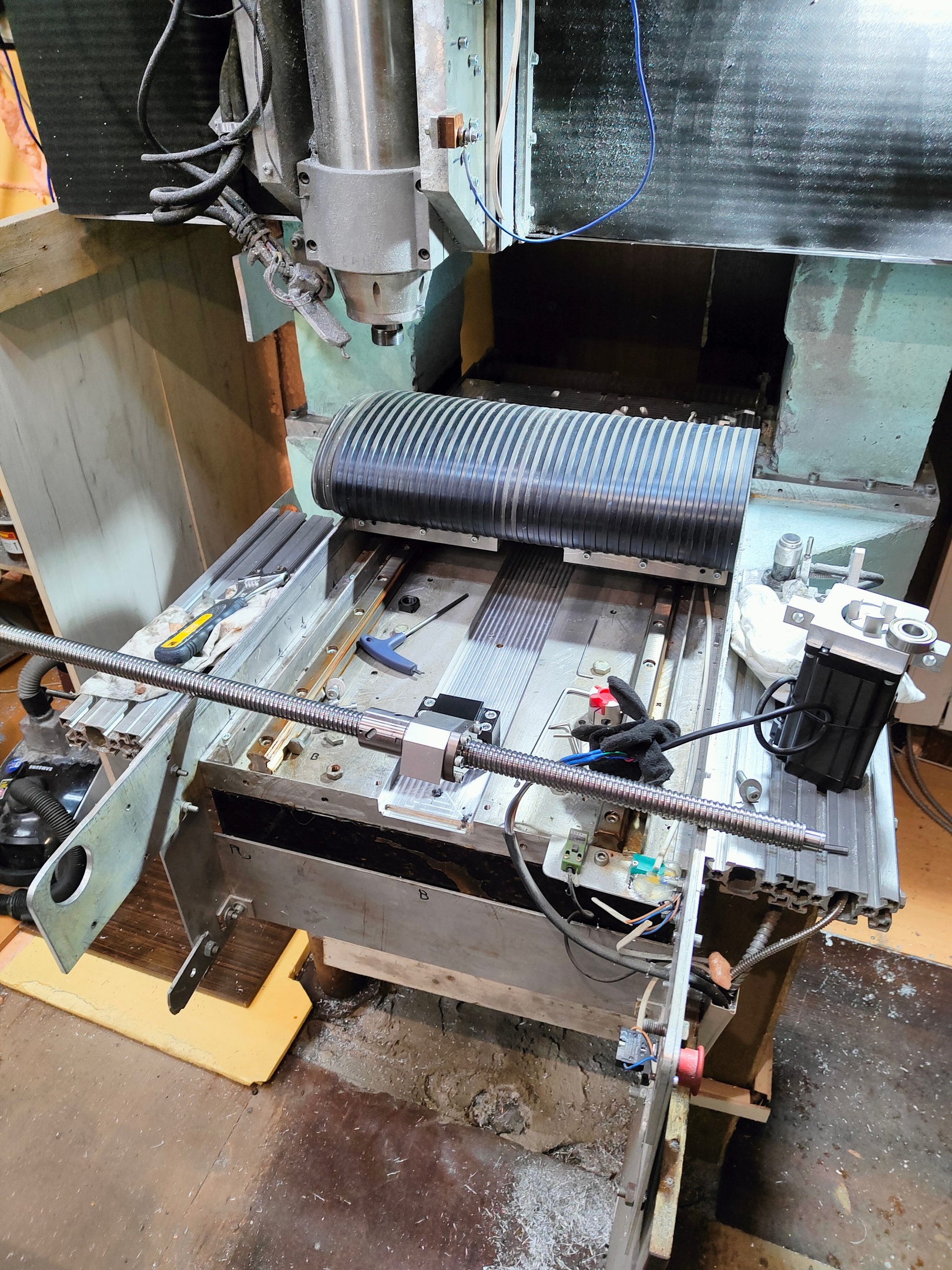

Настало время капитального ремонта станка, 3 года работы ушатали вал швп по оси "X" (по оси портала) . В связи с этим было принятно решение поменять все швп. После разбоки были выявлены небольшие следы коррозии на рельсах, желоб под шары на вид не ушатан, да и швп по этой оси не люфтила. Поймал себя на мысли что может и не стоило ничего разбирать и менять шило на мыло, так как проблем с этим узлом не было, швп ходит вроде плавно, к тому же замена предстоит с двойной гайки на одинарную без преднатяга. Не всегда новое лучше старого, хоть и швп брал у проверенного поставщика все равно немного тревожно. Без станка пока как то неуютно себя уже ощущаю, как будто голым и беспомощным, понимая что если что то вдруг случится, нужна будет какая то деталь для ремонта сложная изготовить будет ее проблематично.
Стружка на вал попадала и при этом швп выжила.
