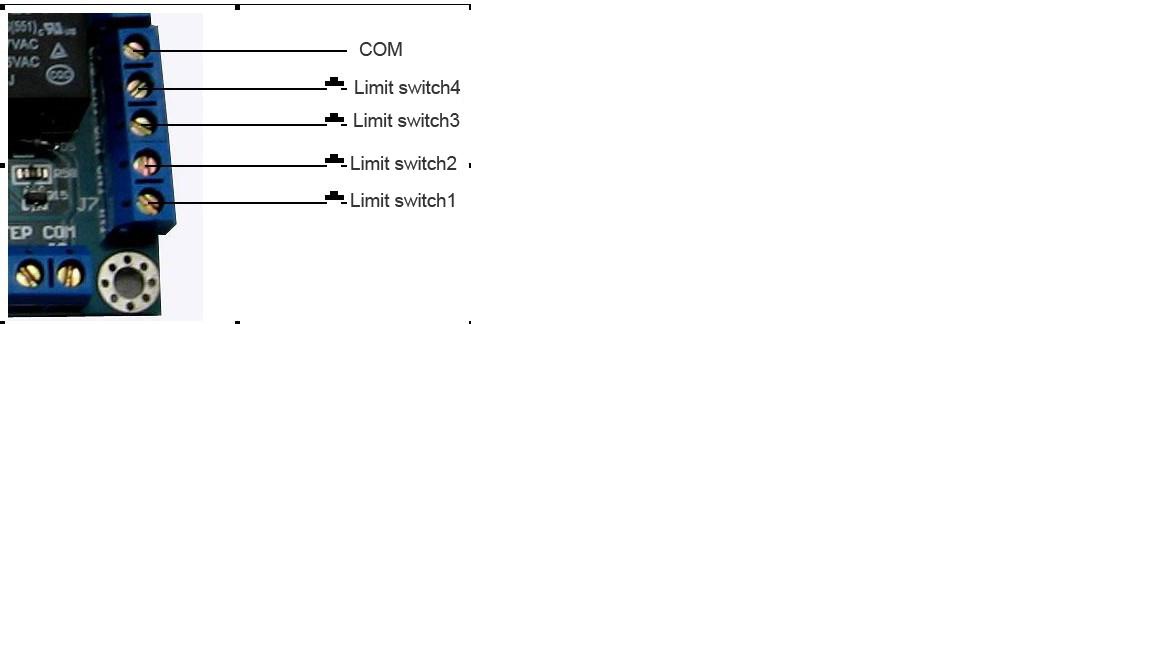

2cme
Сообщения: 1043
Репутация: -209
Re: Бюджетный ЧПУ 1150(2000) х 660(1250) мм с пос. модерниза
Сообщение 2cme »
master_70 писал(а):это как подтянуть. чет не понял.
Вот что говорит векипедия: http://ru.wikipedia.org/wiki/Подтягивающий_резистор
master_70 писал(а):это добавить 1ком навывод к контролеру??????
Резистор одним выводом подключить к +5В(или к "-"/земле), другим выводм к линиям сигналов home и т.д. Для каждой линии свой резистор.
Схему выложи нарисую на ней, может вообще на ней есть данные резисторы.
master_70
Сообщения: 1935
Репутация: 317
Откуда: Московская_обл
Сообщение master_70 »
2cme писал(а):Схему выложи нарисую на ней, может вообще на ней есть данные резисторы.
лимит.jpg (3640 просмотров) <a class='original' href='./download/file.php?id=7958&mode=view' target=_blank>Загрузить оригинал (40.97 КБ)</a>

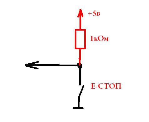

Сообщения: 34042
master_70,
когда твой вывод ни к чему не подтянут, а подключен к кнопке ЕСТОП он служит как антенна. Вот и ловит помехи.
черным как у тебя подключено, красным что нужно сделать.
:attention: возможно в твоей плате есть уже подтягивающие резисторы нужно смотреть схему :attention:

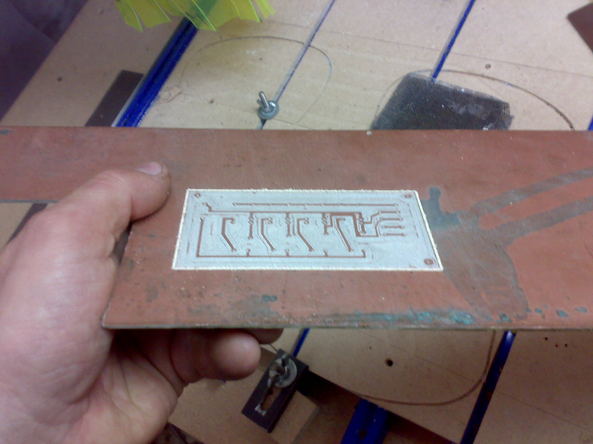

решил концевики пустить через редюхи и под 12 в
просто соберу сегодня платку и потом ее можно будет куда угодно использовать.
заодно станок проверю как платы режет.
теперь вопрос в чем нарисовать плату чтобы ее вырезать на станке???
http://www.zavetrom.ru
giraf_79
Сообщения: 1185
Репутация: 123
Настоящее имя: Рафаэль
Откуда: Самара
Сообщение giraf_79 »
master_70 писал(а):теперь вопрос в чем нарисовать плату чтобы ее вырезать на станке???
sprint layout
master_70
Сообщения: 1935
Репутация: 317

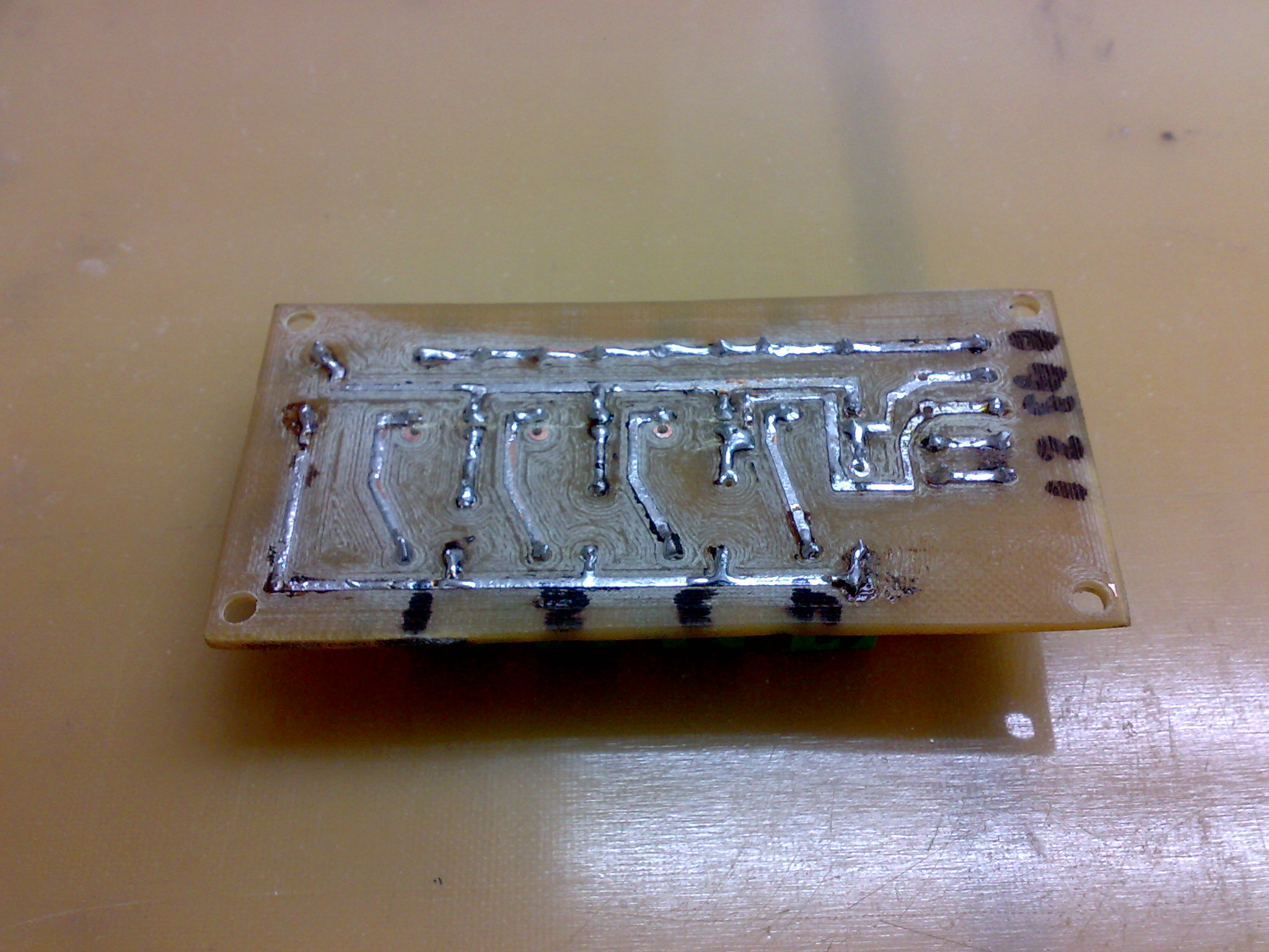

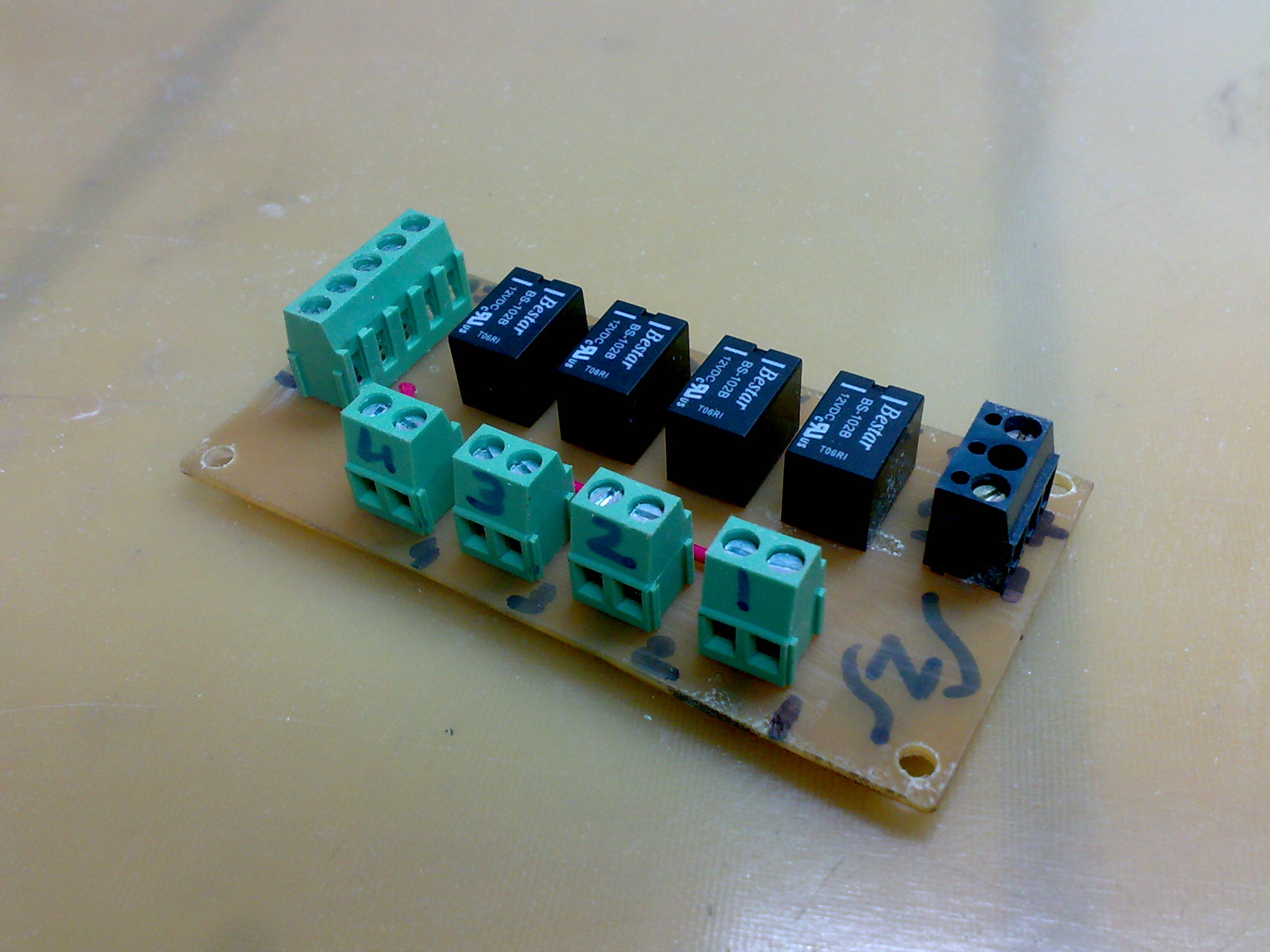

собрал платку для концевиков на релюшках
до дома доберусь выложу фотки. а то кабель дома для телефона забыл.
master_70
Сообщения: 1935
Репутация: 317
вот фото девайсика.
220920122170.jpg (3478 просмотров) <a class='original' href='./download/file.php?id=8033&mode=view' target=_blank>Загрузить оригинал (423 КБ)</a>
платку пробно вырезал на станке.
210920122165.jpg (3478 просмотров) <a class='original' href='./download/file.php?id=8034&mode=view' target=_blank>Загрузить оригинал (408.88 КБ)</a>
220920122169.jpg (3478 просмотров) <a class='original' href='./download/file.php?id=8035&mode=view' target=_blank>Загрузить оригинал (498.24 КБ)</a>
Сообщения: 21923
master_70 писал(а):собрал платку для концевиков на релюшках
:thinking: Это для ухудшения точности?
Сообщения: 34042
UAVpilot писал(а): Это для ухудшения точности?
аха :)
master_70
Сообщения: 1935
Репутация: 317
ну да. но мне точности хватит . но мне кажется что нужно более это повторяемость?!
тогда опишите вчем заключается ухудьшение и как оно будет сказываться ????
Сообщения: 21923
Именно повторяемость и пострадает: у реле время срабатывания "гуляет" в очень большом диапазоне.
master_70
Сообщения: 1935
Репутация: 317
тогда как избавится от наводок?
чтоб небыло самопроизвольных отключений
