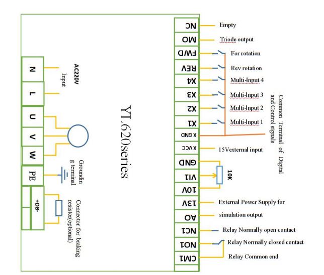

asher
Подскажите как правильно подключить к плате данный шпиндель?
3333.JPG (3071 просмотр) <a class='original' href='./download/file.php?id=175194&mode=view' target=_blank>Загрузить оригинал (49.55 КБ)</a>
conecct (1).jpg (3071 просмотр) <a class='original' href='./download/file.php?id=175195&mode=view' target=_blank>Загрузить оригинал (114.35 КБ)</a>
Re: USB Motion Card STB4100
Добавлено: 20 янв 2020, 13:45
asher
Я так понял по такой схеме?
InkedInked1_схема_LI.jpg (3030 просмотров) <a class='original' href='./download/file.php?id=175212&mode=view' target=_blank>Загрузить оригинал (438.46 КБ)</a>
или нужно ещё реле добавлять на запуск?
ещё не понял, на регулировку оборотов нужно подтягивающий резистор ставить?
Добавлено: 20 янв 2020, 16:32
Provodnik
Реле или опторазвязку на запуск обязательно.
Посмотрите в это теме схема была.
Резистор на обороты не нужен. Итак сигнал с резистора идёт.
Добавлено: 20 янв 2020, 20:36
asher
Provodnik писал(а):Реле или опторазвязку на запуск обязательно.
странно что это нигде не указано, не в мануле платы, не инвертора :thinking:
