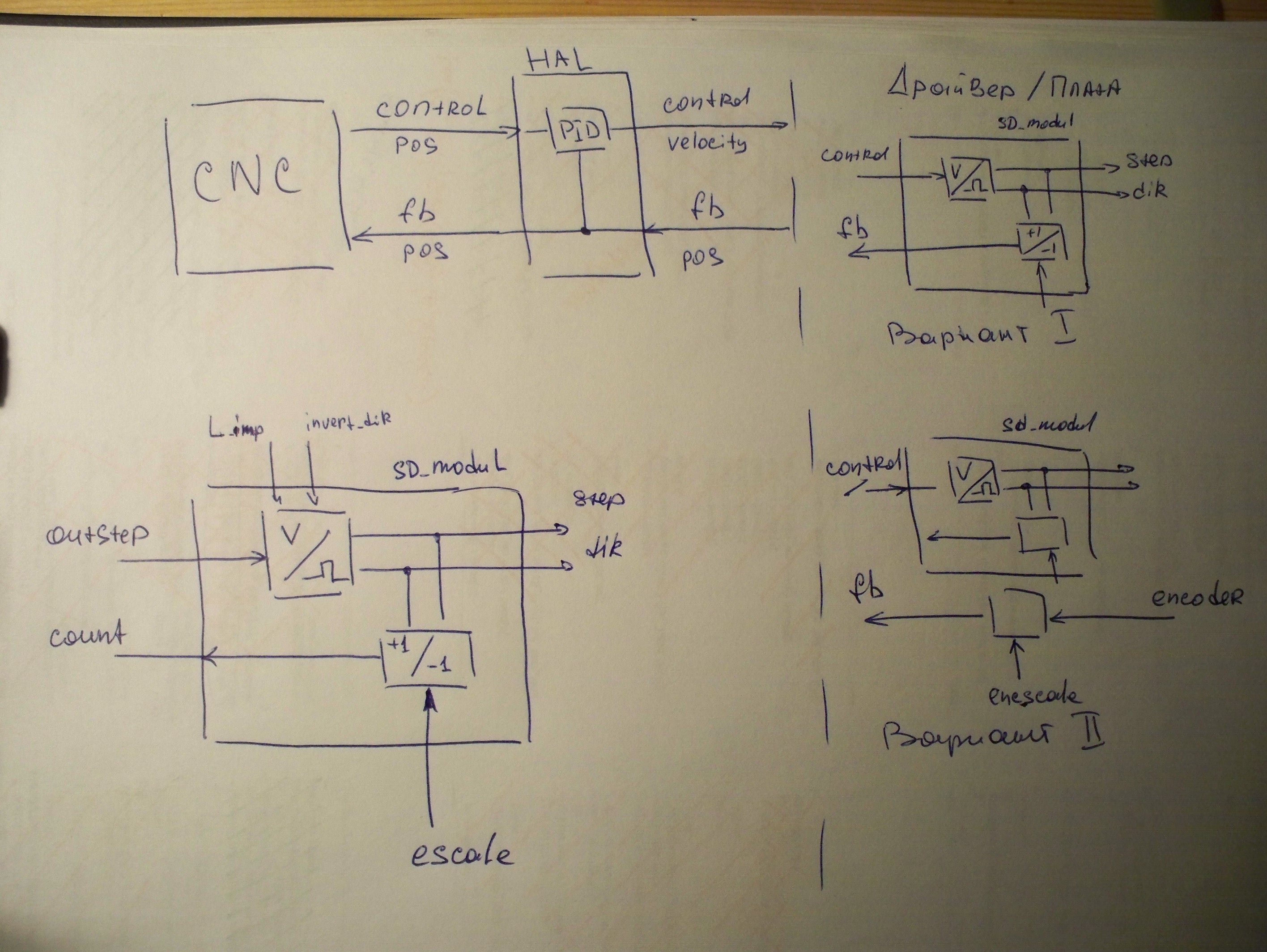

Управление STEP/DIR можно организовать двумя способами:
104_3503.JPG (2840 просмотров) <a class='original' href='./download/file.php?id=161320&mode=view' target=_blank>Загрузить оригинал (1004.14 КБ)</a>
Управление выдачей сигнала STEP идет в режиме скорости. Преобразователь напряжение/импульсы формирует импульсы STEP.
На выходе есть счётчик этих импульсов, который позволяет замкнуть обратную связь без применения внешних измерителей(энкодеры, линейки)
Во втором варианте всё стандартно обратная связь берётся от датчика обратной связи.
Сигналы SD_modul:
to_pcisd.1.step_dir.escaleN - коэффициент обратной связи для внутреннего счётчика импульсов
(количество импульсов STEP на 1мм перемещения)
to_pcisd.1.step_dir.countN - значение внутреннего счётчика перемещения с учётом escaleN
to_pcisd.1.step_dir.outstepN - сигнал задания скорости выдачи STEP (число от -10 до 10)
to_pcisd.1.step_dir.LimpN - Длительность импульса STEP ( числа: 1,2,3,4,5,6 )
to_pcisd.1.step_dir.invert_dirN - логический сигнал инверсии DIR(0 - нет инверсии, 1 - есть)

Все выходы STEP/DIR - выходы с открытым коллектором. Эмиттеры всех каналов соединены с GND.

Сейчас привод управляется cw/ccw. Такой режим можно выбрать в линуксе при конфигурировании stepgen. Поэтому Для этого проекта я ваши платы и приобрёл а не мачем через лпт пытаюсь управлять) на микросхемках можно степ дир преобразовать в cw/ccw, но хочется на программном уровне это делать. Привод mitsubishi mr-j2s-200, в него заведён энкодер 163000 импульсов кажется, поэтому в линукс я энкодеры заводить не собираюсь. Всё вопросы позиционирования пусть решает сам привод. Линукс у выведу только концевики и аларм привода
