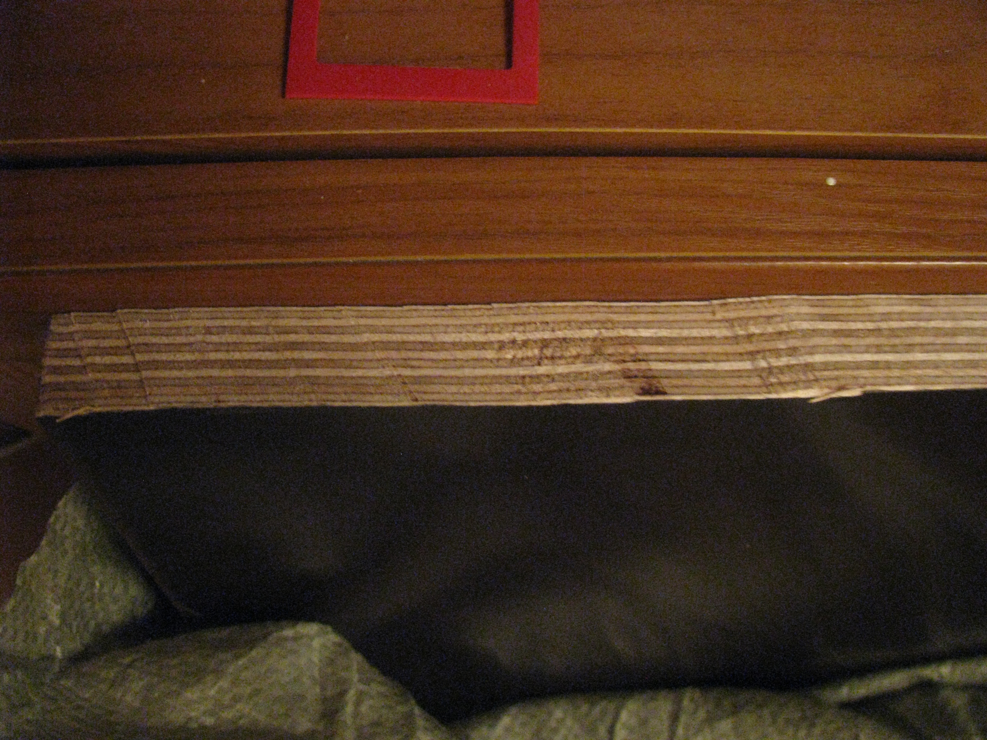

Подумал-подумал, все-таки с сталью и разделкой труб будет довольно много гемора + варить надо.
Делаю проще, но, скорее всего, прочнее. Достал опалубочную ламинированную бакелитовую фанеру второго сорта ФБС-А, 16мм толщины:
IMG_3364.JPG (2720 просмотров) <a class='original' href='./download/file.php?id=69371&mode=view' target=_blank>Загрузить оригинал (4.26 МБ)</a>
Ее-то и буду крепить к боковинам.
По заявленным характеристикам из интернета она "по эксплуатационным характеристикам практически не уступает даже низколегированной стали"

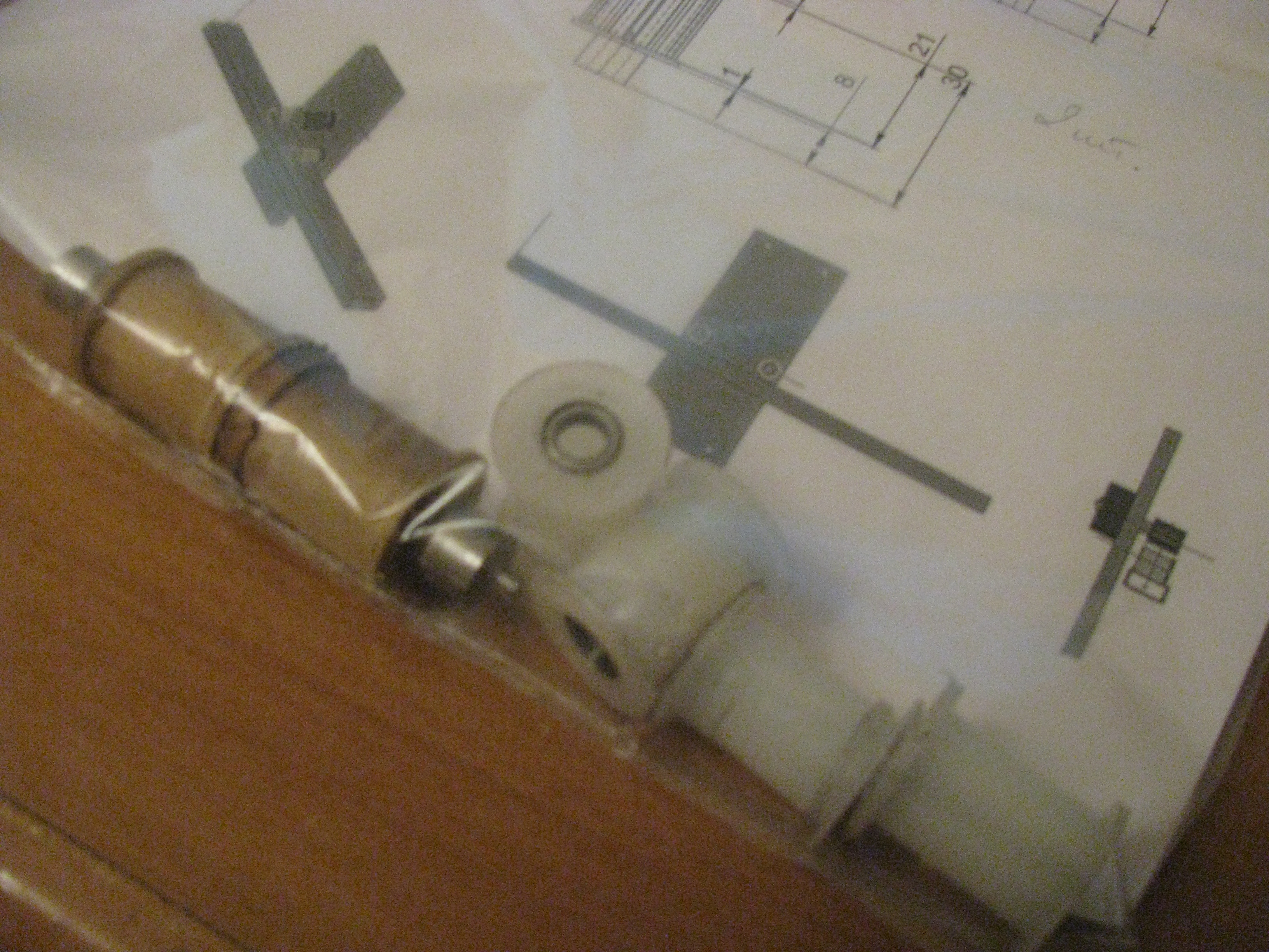

Сегодня ходил в цех, выточил под ремень детали настолько, насколько успел за 3 часа и насколько позволила прямота рук :D
IMG_3367.JPG (2720 просмотров) <a class='original' href='./download/file.php?id=69374&mode=view' target=_blank>Загрузить оригинал (4.05 МБ)</a>

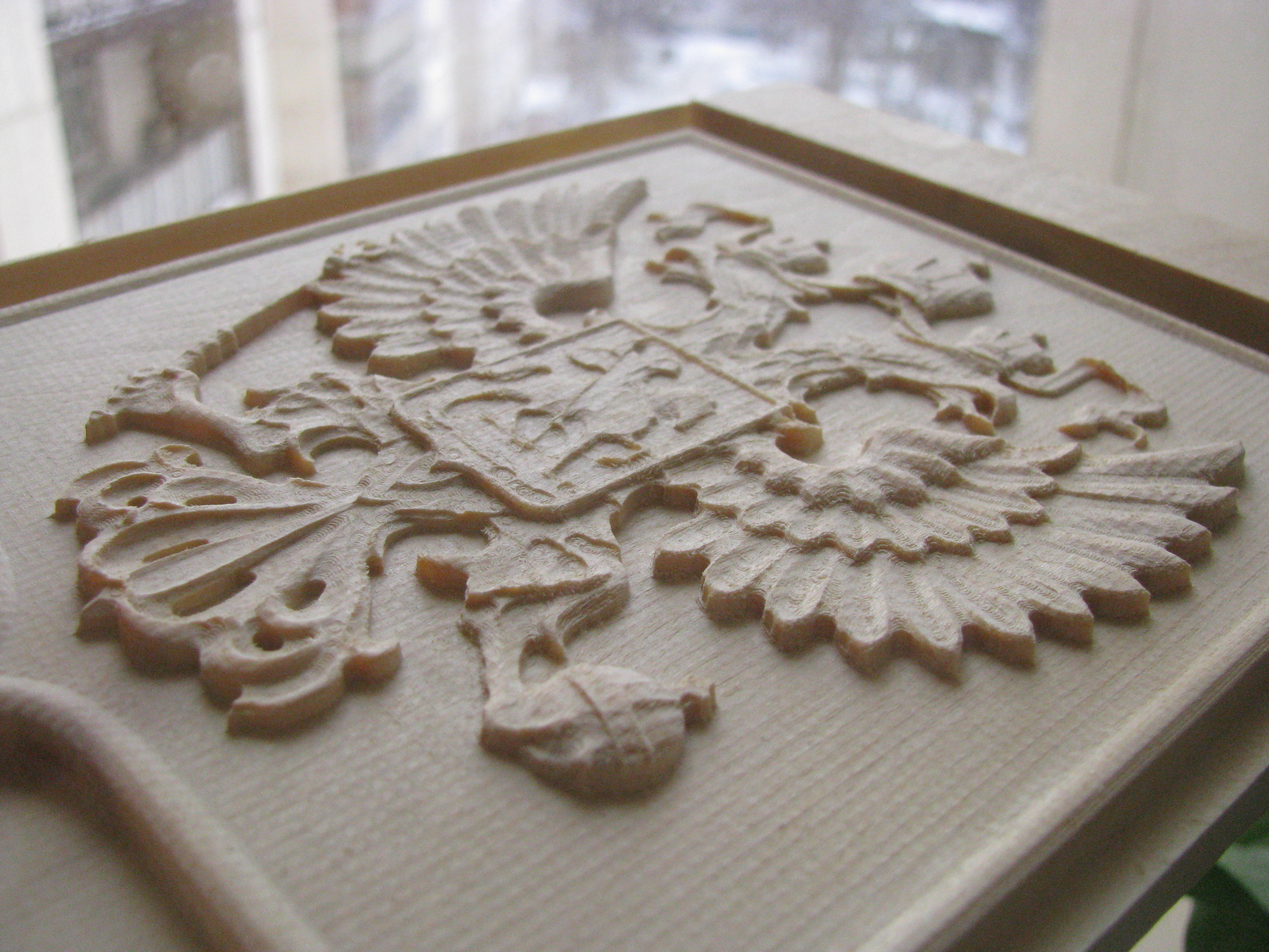

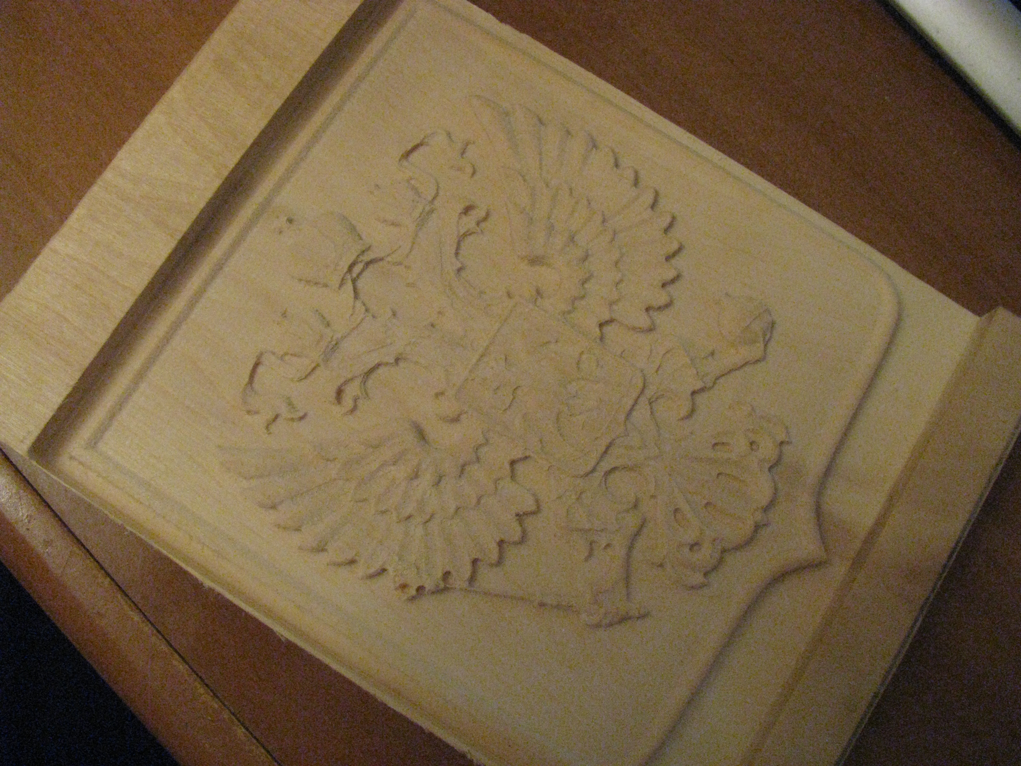

А также забрал у технолога герб, вот фотки с макро:
IMG_3365.JPG (2720 просмотров) <a class='original' href='./download/file.php?id=69372&mode=view' target=_blank>Загрузить оригинал (4.15 МБ)</a>
IMG_3366.JPG (2720 просмотров) <a class='original' href='./download/file.php?id=69373&mode=view' target=_blank>Загрузить оригинал (4.2 МБ)</a>
Критика принимается :eat:

sas_75, пробовал не особо помогло, я так понимаю тут или успокоители надо ставить. или все таки на шестеренки уйти.
Ovaday, можно ведь и на болтах, да не так уж и много там гемора - зато будет шаг на другой уровень.
на фотках если честно ничего не видно

У меня просто не так много времени, чтоб все это делать. В цеху максимум 5 часов в неделю, по часу-полтора дома.
А через десять дней уже везти станочек на республиканскую выставку молодежного творчества =)
IMG_3368.JPG (2676 просмотров) <a class='original' href='./download/file.php?id=69439&mode=view' target=_blank>Загрузить оригинал (3.99 МБ)</a>
Так видно?

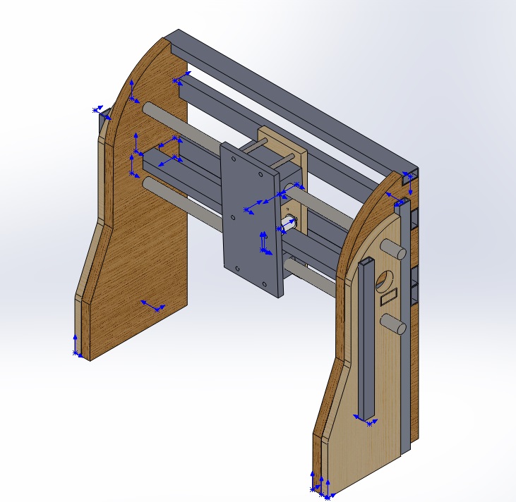

Вот так буду делать:
спередислева.jpg (2638 просмотров) <a class='original' href='./download/file.php?id=69464&mode=view' target=_blank>Загрузить оригинал (111.83 КБ)</a>
По расчетам прочность должна вырасти в 4-5 раз по сравнению с тем, что было.

Ovaday, Ну помоему проще все таки шины алюминиевой найти и сделать нормальные боковины, понятно что она возрастет - но там же и на сжатие и на растяжение ........

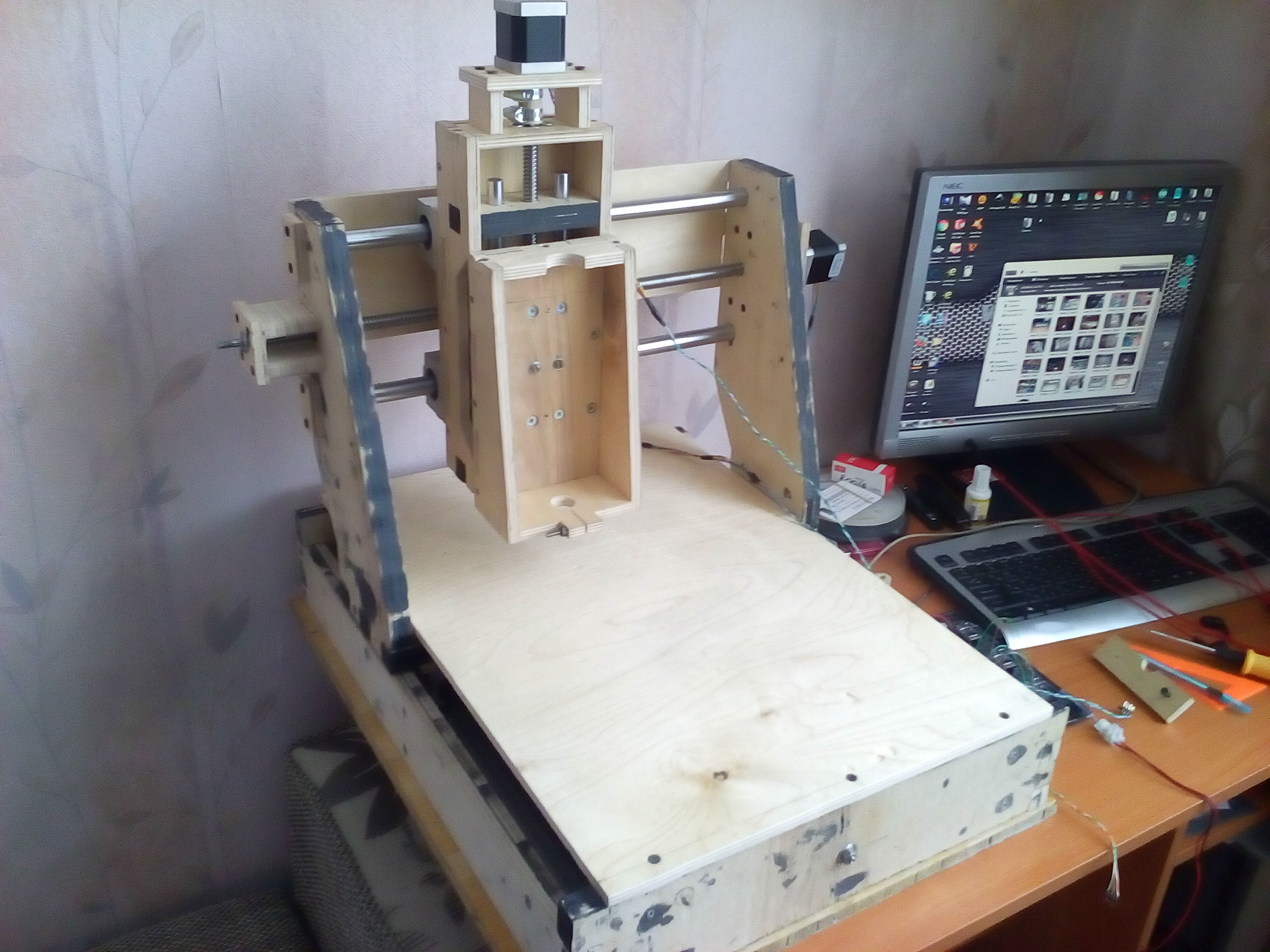

Всем станкостроителям привет! Я только сегодня зарегестрировался на сайте , хотя читаю Вас уже более полугода. И тоже решил собрать станочек. С электроникой я быстро подружился, делал из двд моторчиков этакую рисовалку(фото ушли с телефоном-Россия рулит). Мой портрет повторила очень точно. Теперь пошла в ход фанера, основа из него. Насмотрелся и Ника Миллера (русский немец)- красотень творит. Пилил все руками, но это еще пол беды. Соосность всех составляющих- прикурил не на шутку. На фанере точности не бывает или не добьешься. Но так или иначе станок готов жить и работать. Еще пару штрихов и он покажет на что способен. Z -12, длина 250, Y - 16 длина 500, Х - 20 длина 500. Трапеция везде 12Х3. Фото приложу если нужно. Всем удачи в творчестве.

Да точности добиться какой то можно, но у фанеры начинаются движения в зависимости от влажности воздуха - поэтому проще уж из аль. профиля в местном строймаге.

Славентий, Приветствую, так то вроде отлично все работает, можно целиком фотку станочка - интересно глянуть.

Столешница-решение временное. Все криво косо и на саморезах. Портал ездит по цилиндрическим рельсам SBR20.
20160128_195149.jpg (2247 просмотров) <a class='original' href='./download/file.php?id=70613&mode=view' target=_blank>Загрузить оригинал (1.5 МБ)</a>
Re: Сборка бюджетного ЧПУ поле А4 на Arduino+RAMPS
Добавлено: 03 фев 2016, 15:35
Maxekb77
Славентий, индикатор со стойкой и выставлять на сколько возможно.
а так добротно сделано, единственное может крепление боковых стенок внизу усилить.
