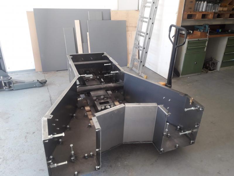

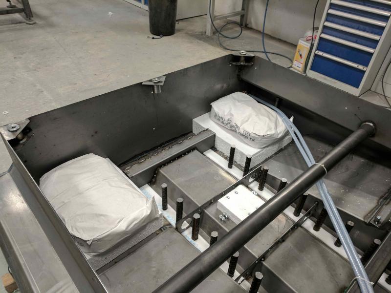

Re: Кишки станков
Ось Z частично сварная, возможно весь станок сварной. Плоскости под рельс наверно выравнивают Diamant Moglice
https://www.youtube.com/watch?v=xtFzb6r6Np8
MGG
Сообщения: 3403
Репутация: 1010
Re: Кишки станков
Сообщение MGG »

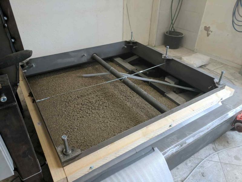

aftaev писал(а):Ось Z частично сварная, возможно весь станок сварной. Плоскости под рельс наверно выравнивают Diamant Moglice
Поллимерка и несъемная опалубка.

Перпендикулярность в микрон на весь ход ну очень сомнительна.
она не частично, она полностью сварная. и весь станок там тоже сварной. на цнц-зоне этот проект давно и подробно освещается.
Re: Кишки станков
MGG писал(а):Поллимерка и несъемная опалубка.
Случайно на ютубе наткнулся, решил выложить мож кому интересно будет. Найти по видео источник наверно не сложно будет.

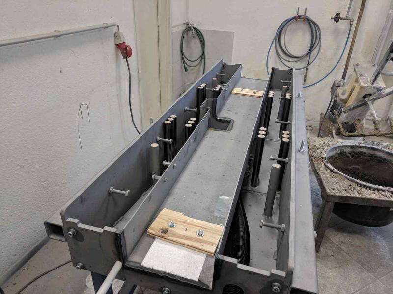

целиком полимергранит. опалубка стальная несъемная.
Вот тема целиком, но там надо региться и все на немецком: http://www.cncecke.de/forum/showthread. ... s-Bauweise
Надергал картинок оттуда:

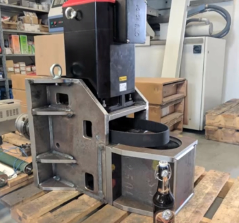

это, конечно, звиздец.

Re: Кишки станков
Сообщение Nikomas »
donvictorio писал(а):это, конечно, звиздец.
не срежет ли зубки ремня на первой железяке?
Re: Кишки станков
Не срежет :)

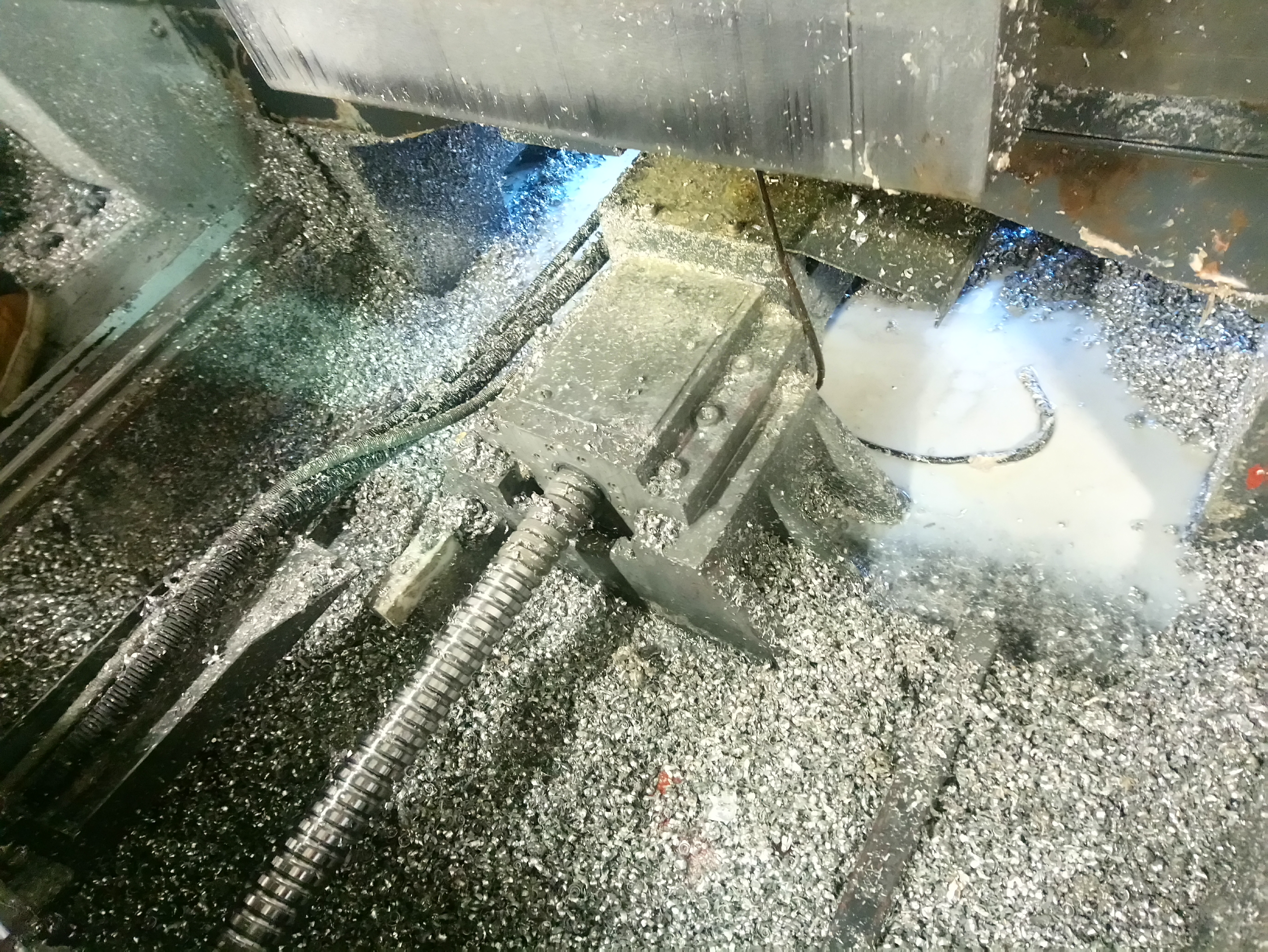

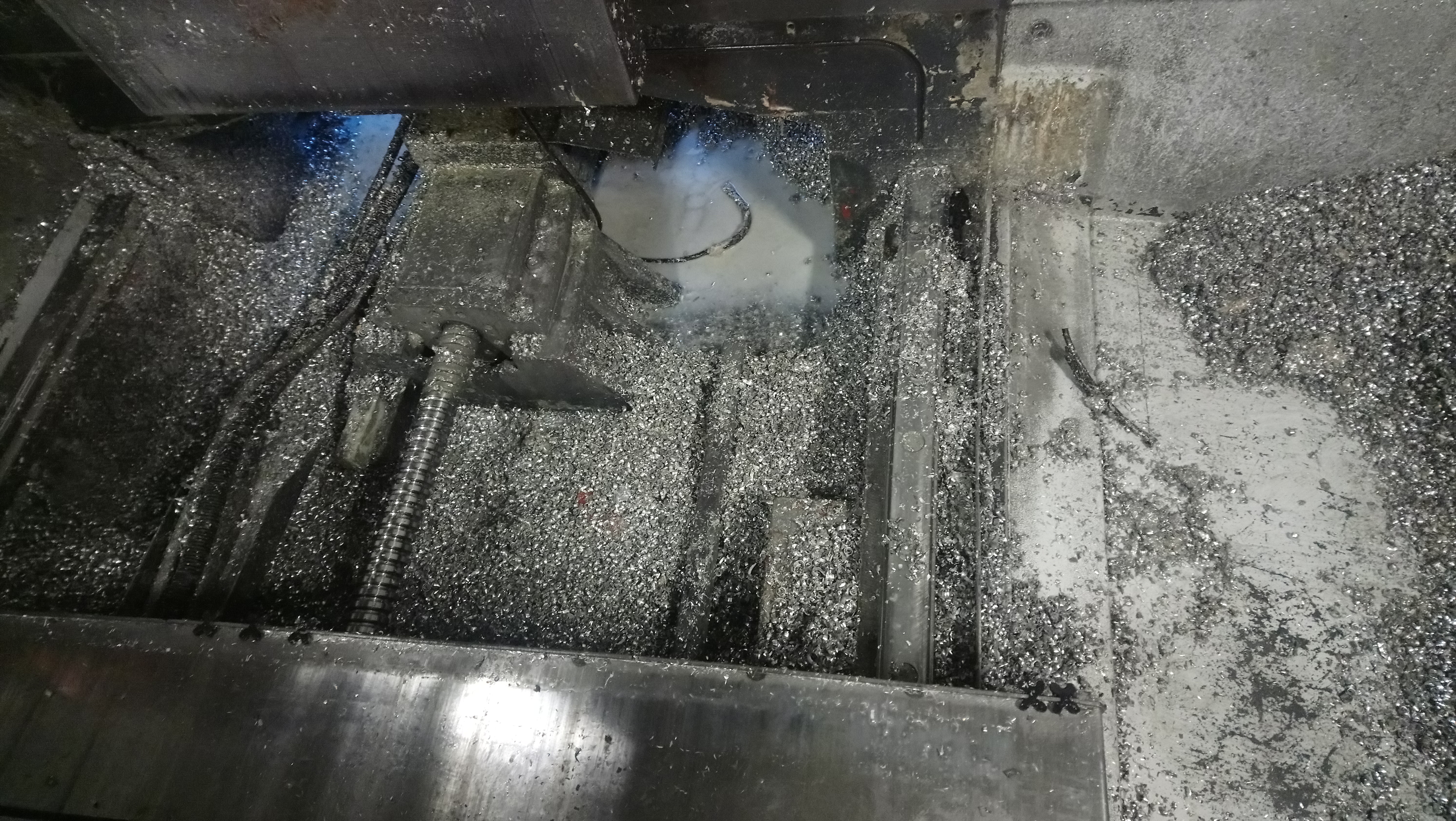

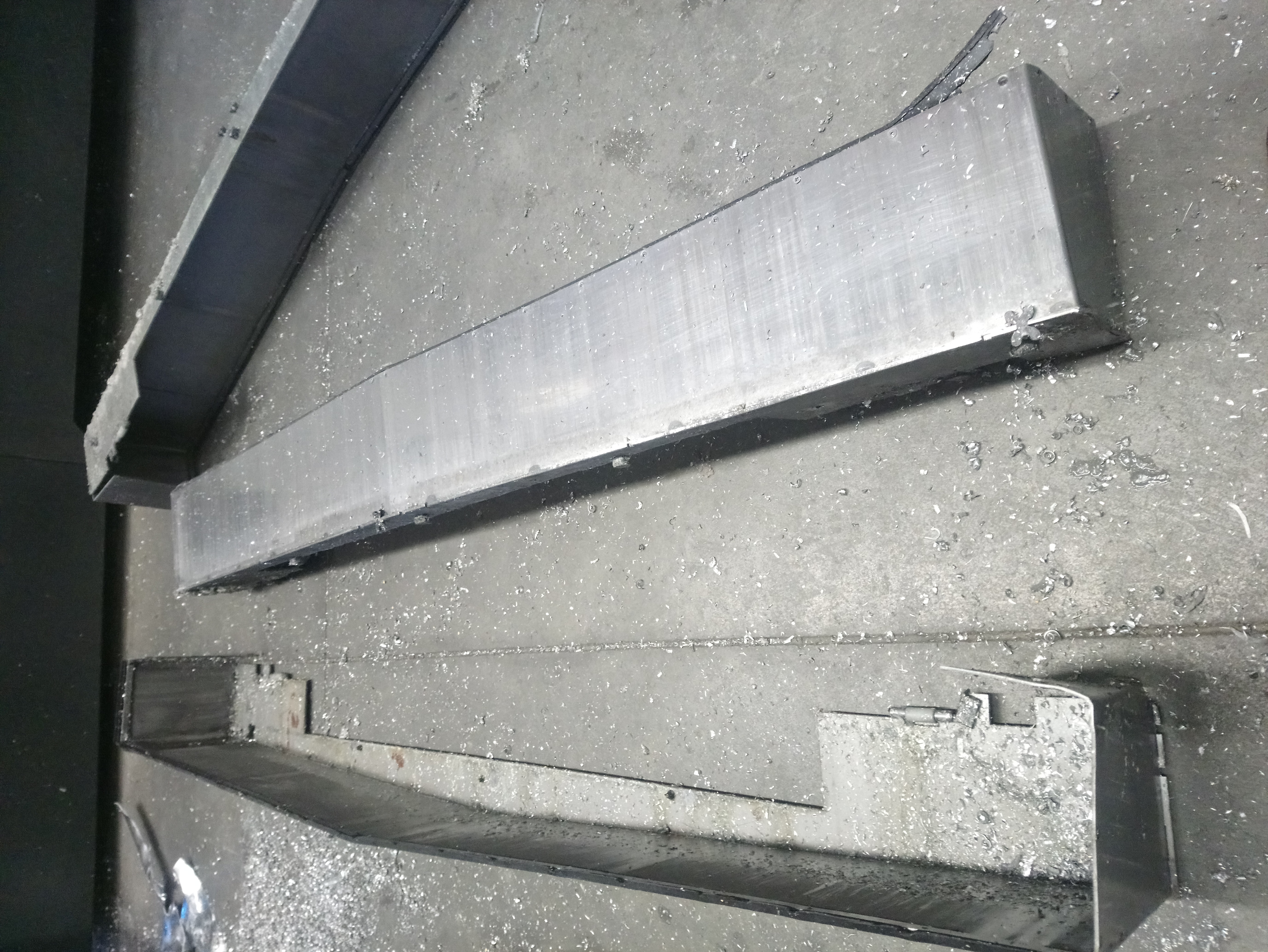

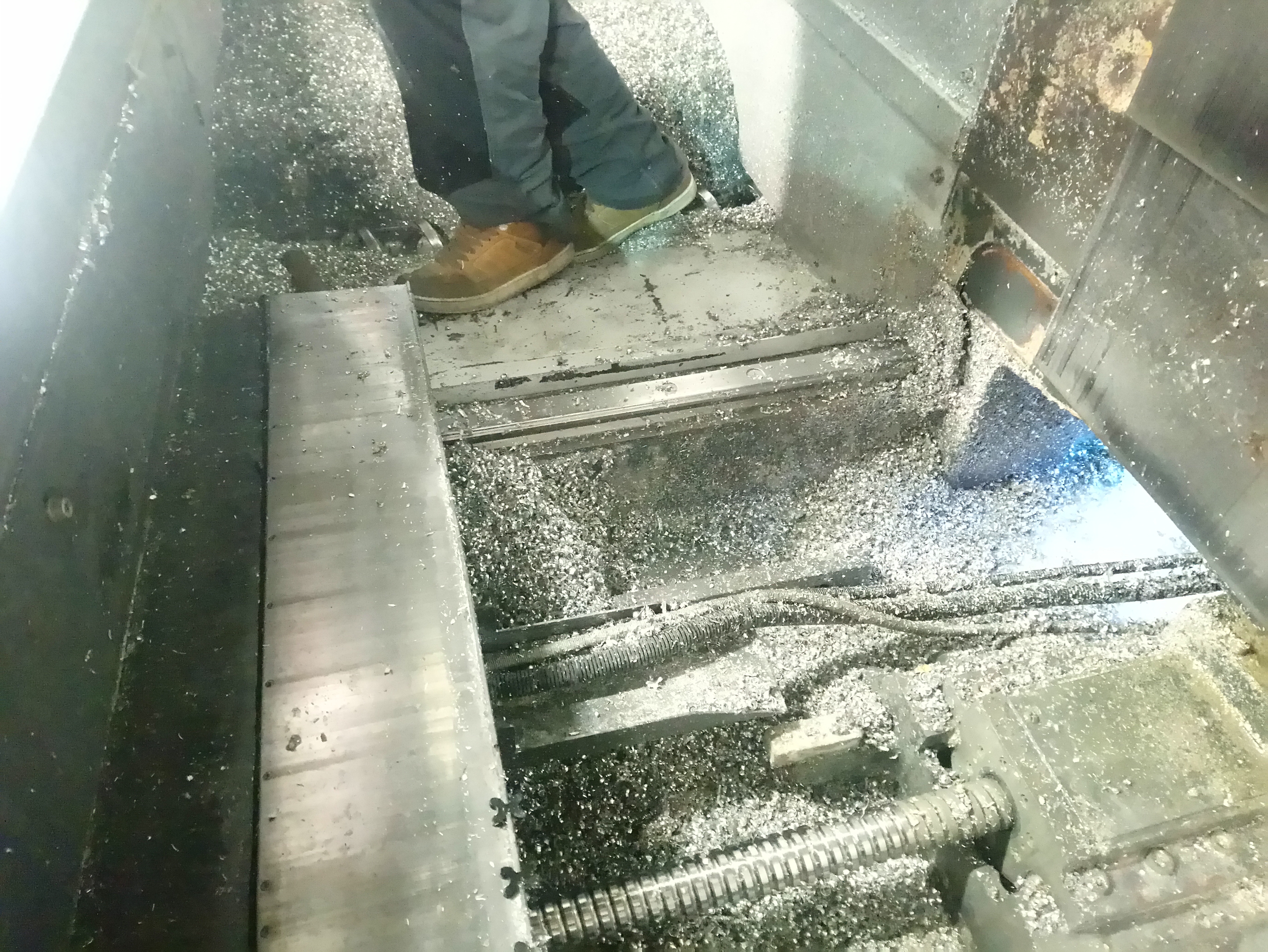

Сообщение Vit888 »
Когда защита немного <подустала>
DSC_0023.JPG (4111 просмотров) <a class='original' href='./download/file.php?id=158391&mode=view' target=_blank>Загрузить оригинал (8.98 МБ)</a>
DSC_0025.JPG (4111 просмотров) <a class='original' href='./download/file.php?id=158392&mode=view' target=_blank>Загрузить оригинал (8.04 МБ)</a>
DSC_0026.JPG (4111 просмотров) <a class='original' href='./download/file.php?id=158393&mode=view' target=_blank>Загрузить оригинал (7.24 МБ)</a>
DSC_0027.JPG (4111 просмотров) <a class='original' href='./download/file.php?id=158394&mode=view' target=_blank>Загрузить оригинал (7.9 МБ)</a>
Re: Кишки станков
Тю, алюминий =) Вот стальные ржавые коржи и протухшая дурнопахнущая жижа в полостях поворотного стола ИР500 это дело :lol:

Re: Кишки станков
Сообщение Vit888 »
Тут повезло.Жижа свежая.Месяца три как меняли
