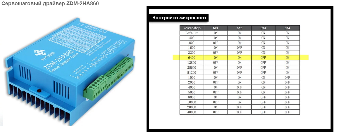

Добавлено: 23 июл 2020, 14:59
Hugo
Я немного запутался, надо подумать...
Driver.jpg (2346 просмотров) <a class='original' href='./download/file.php?id=184173&mode=view' target=_blank>Загрузить оригинал (662.21 КБ)</a>
микрошаги и импульсы на энкодере - ведь это разные вещи. Навервое импульсы правятся в програмном обеспечении, а микрошаги микровыключателями на драйвере... и они могут не соответствовать, т.е. не надо выбирать микрошаг 4000 или 1000...
я запутался, как правильно поступить, подскажите кто уже сталкивался?
МОжет я и с сервами ihsv60 намудрил в этом-же ключе...?

Re: Переделка фрезера по дереву (рабочее поле 2500х1250мм)
Добавлено: 23 июл 2020, 23:41
Hugo
Посмотрел у меня на станке ProfCNC тоже серво шаговые с энкодерами стоят, и тоже точно такие-же драйвера (выше писал, что многие фирмы их делают, только свои лайбы клеют, в том числе и YAKO), только синим цветом, а параметры все один в один...
Так вот, у меня там тоже ШВП с шагом 10мм, и на драйвере (идентичном) выставлено ON ON OFF ON, т.е. Х32 или 6400 микрошагов... В MACH3 выставлено степ 640... А энкодер на моторе там тот же. Единственное, я низнаю, что там выставлено в настройке в программе в прошивке... Завтра посмотрю.
ZDM.jpg (2266 просмотров) <a class='original' href='./download/file.php?id=184191&mode=view' target=_blank>Загрузить оригинал (262.37 КБ)</a>
Я вообще уже не улавливаю, смысл энкодера на 4000 линий, и микрошага на моторе... Какая взаимосвязь и них должна быть и как сделать правильно...
В соседней теме, писали о похожей ситуации...
Re: Гибридный (сервошаговый) привод - достоинства есть?
#112
#112 Сообщение Сергей Саныч » 03 июн 2020, 14:00
frezeryga, вот правильно говорит BentScrew, сервоШД - это какая-никакая серва с петлей ОС и, как правило, требует настройки, причем вместе со станком.
И еще. Устанавливать микрошаг более точный, чем разрешение энкодера, а тем более не кратный ему, смысла не вижу. Обычно у сервоШД энкодер на 1000 линий, то есть оптимально будет поставить 4000 на оборот, а никак не 3200 или 6400. Зачем у драйвера установки аж до 40000 - ну, не знаю, скорее всего чистый маркетинг. Документация на сайте Yako крайне скудная.
Вроде все логично, но скорости при таких настройках меня пока не радуют... мотор ведь у меня довольно мощный - NEMA24 5,5Nm!
ведь ProfCNC станок гоняет со скоростью 10000мм/мин с запасом по мощности...

Энкодер мотора никакой роли на настройки этого самого мотора в программе управления (мач3 допустим) не оказывает. Гибрид это шаговик. В этом самом гибриде и драйвере между собой какие то закрытые настройки в которые никак не можем вмешаться. Если только не подрубить драйвер к компу и там уже что то наковырять. Но если не лезть туда, а выполнять все штатно у станка, то настроек минимум, пара дип переключателей, настройки работы с энкодером и без, и инверсия сигнала дир
Добавлено: 24 июл 2020, 07:10
Hugo писал(а):Так вот, у меня там тоже ШВП с шагом 10мм, и на драйвере (идентичном) выставлено ON ON OFF ON, т.е. Х32 или 6400 микрошагов... В MACH3 выставлено степ 640...
Это если без редукции считать...
А энкодер смотрит, что бы после 6400 импульсов действительно произошел полный оборот. (драйвер сам в этом разбирается и делает свое дело)
Или вываливается в ошибку, если у него это не получается.

Hugo
Для сравнения, попробовал выставить микрошаг на драйвере 4000 и 6400
На микрошаге 4000 (импульсов на мм 550) ушел в Аларм на скорости перемещения портала около 8500мм/мин.
https://www.youtube.com/watch?v=PTQDz6ehIs4
На микрошаге 6400 (импульсов на мм 880) ушел в Аларм на скорости перемещения портала около 10000мм/мин.
https://www.youtube.com/watch?v=OE4vEvkWZtU
Мне больше понравилась настройка Х16 3200 (импульсов на мм 440), более уверенно бегал двигатель, в аларм уходил ближе к 11000 - 12000мм/мин. Видео не стал делать.
Настроек драйвера не много, можно как-то разобраться. Единственное, меня настораживает, что софт сам параметры подстраивает, когда скачиваешь настройки с драйвера, они всегда разные... НАДОБЫ как-то это выключить, может кто знает как? А то на 1 оси два мотора, будут опять по разному работать... Если отключить замкнутый контур, то шаги пропускают, примерно процентов на 20 раньше.
все параметры, которые можно крутить
2020_07_24 13-48.jpg (2197 просмотров) <a class='original' href='./download/file.php?id=184208&mode=view' target=_blank>Загрузить оригинал (333.79 КБ)</a>
Конечно все изменится, когда я завтра прикручу гайки и попробую реально потаскать массивный портал.
