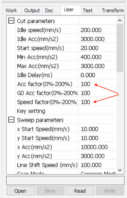

def писал(а):Пытался уменьшать коэффициент ускорения и коэффициент скорости. Ставил вместо 100% по 50%. Не помогает.
а это чего в человеческих единицах?))
def
Сообщения: 1068
Зарегистрирован: 28 сен 2015, 14:43
Репутация: 92
Настоящее имя: Антон
Re: Лазерный резак 40W по тонкой фанере 1000x700
Сообщение def »
arkhnchul писал(а):а что есть "елочка"?
Это в меню:
User->Cut Parameters:
Acc Factor (0-200%)
Speed Factor (0-200%)

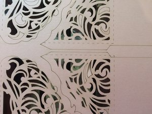

Елку зачем прячешь? Покажи, по возможности, растение ).
def
Сообщения: 1068
Репутация: 92
Сообщение def »

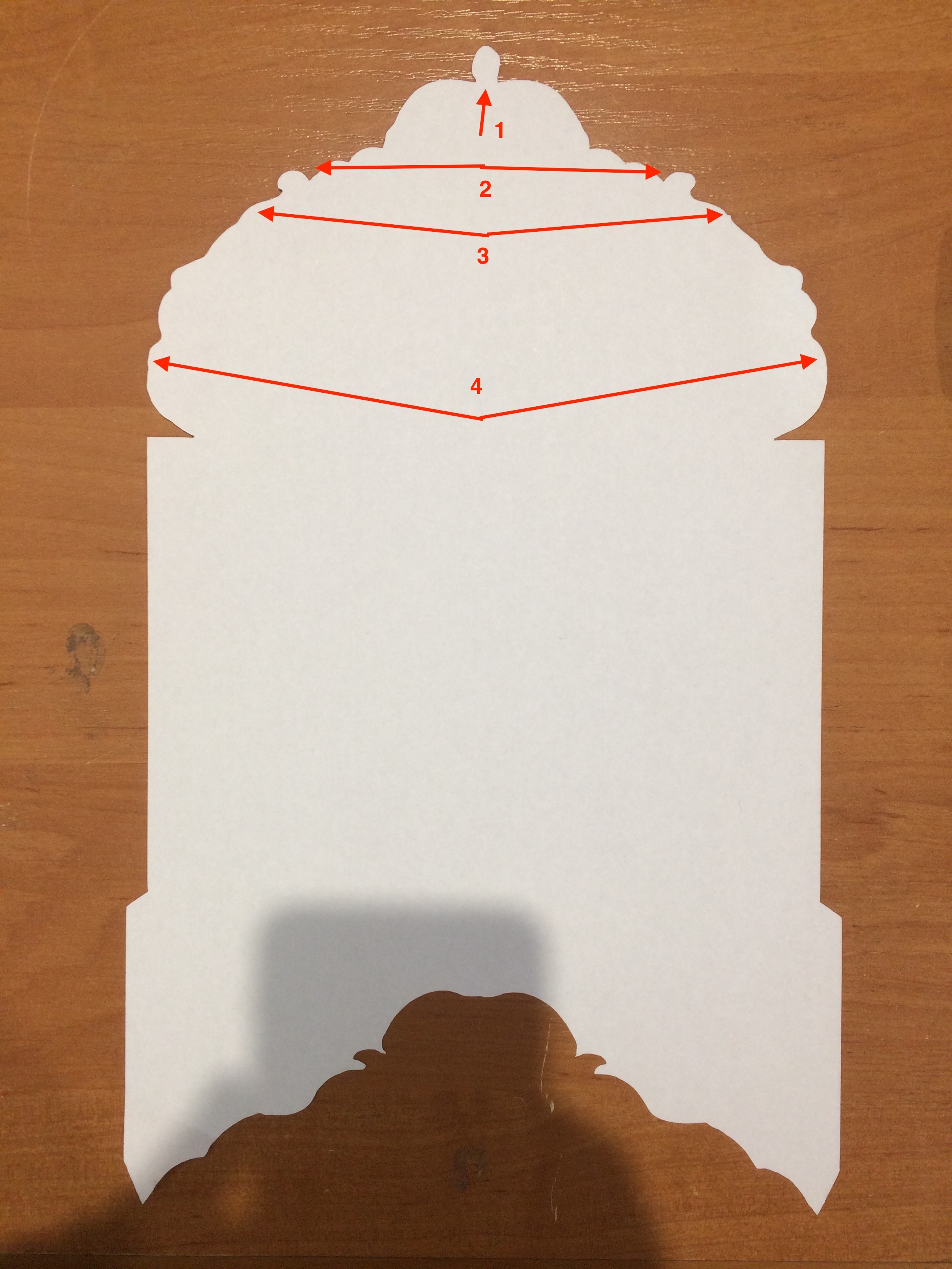

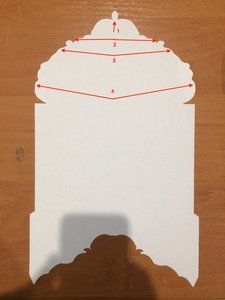

Показываю "ёлочку". Точнее, это не совсем ёлочка. Смысл в том, что контур симметричный, получен просто зераклированием одной половины в другую сторону.
А на выходе получаем не совподающие контуры (1,2 и 3) и небольшую волну (4).

еще раз пройтись по всей механике, чего-то опять недозатянуто. Муфта настолько не люфтит.

Да, верно, контроллер ты ты поменял, "ёлочка" осталась. Я думаю резонанс головки. Попробуй поменять деление шага драйвера, естественно придётся изменить настройки контроллера.

Не, до этого были разрывы по оси x, а елочка по оси y. Разобрал ост y, отмерил ремни и обрезал лишнее (один был длинее на 6 мм, собрал и вроде все встало на свои места. Так же заказал вал стальной, в пн-вт будет ;)в

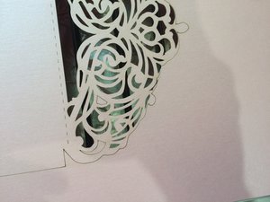

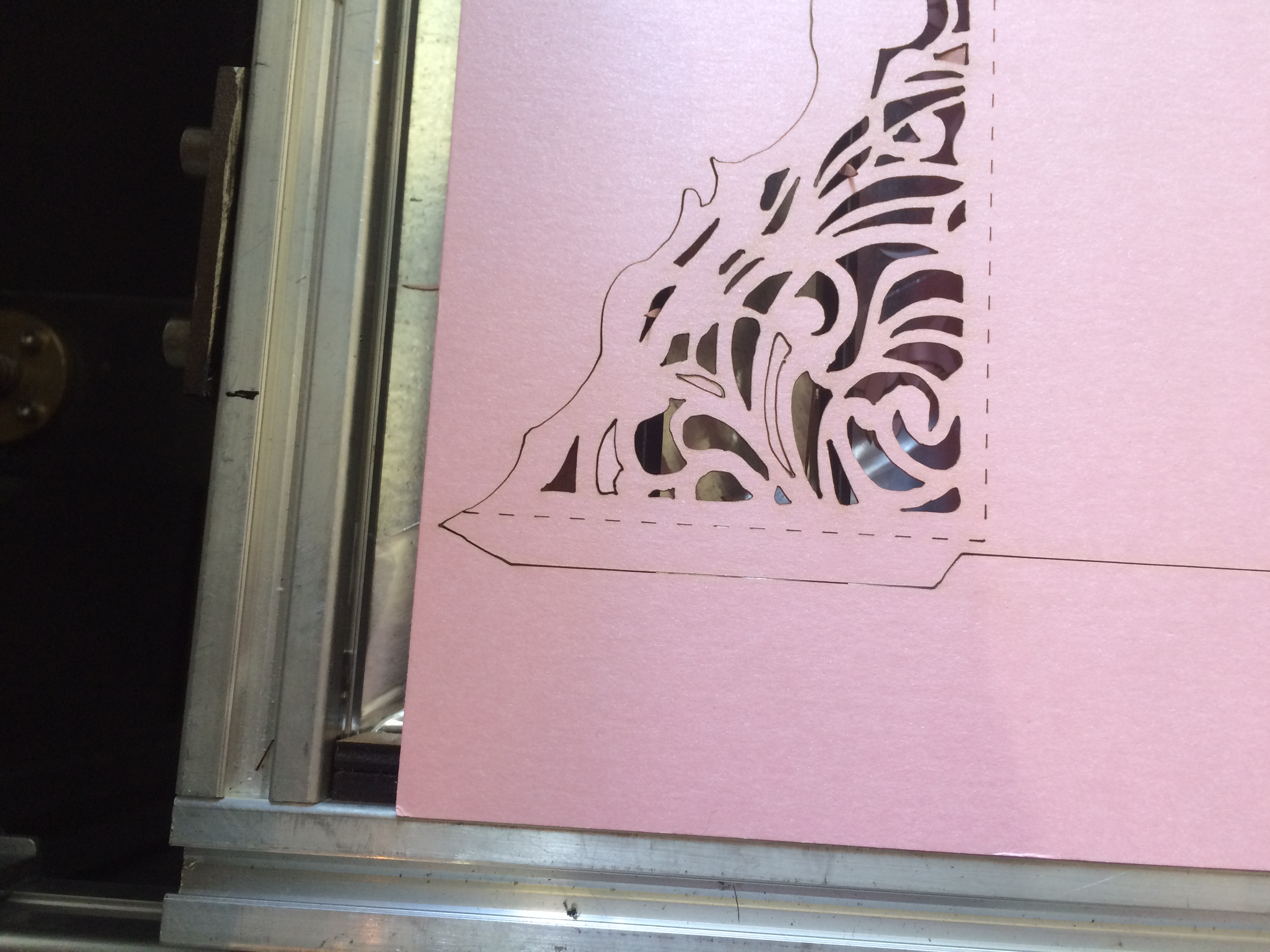

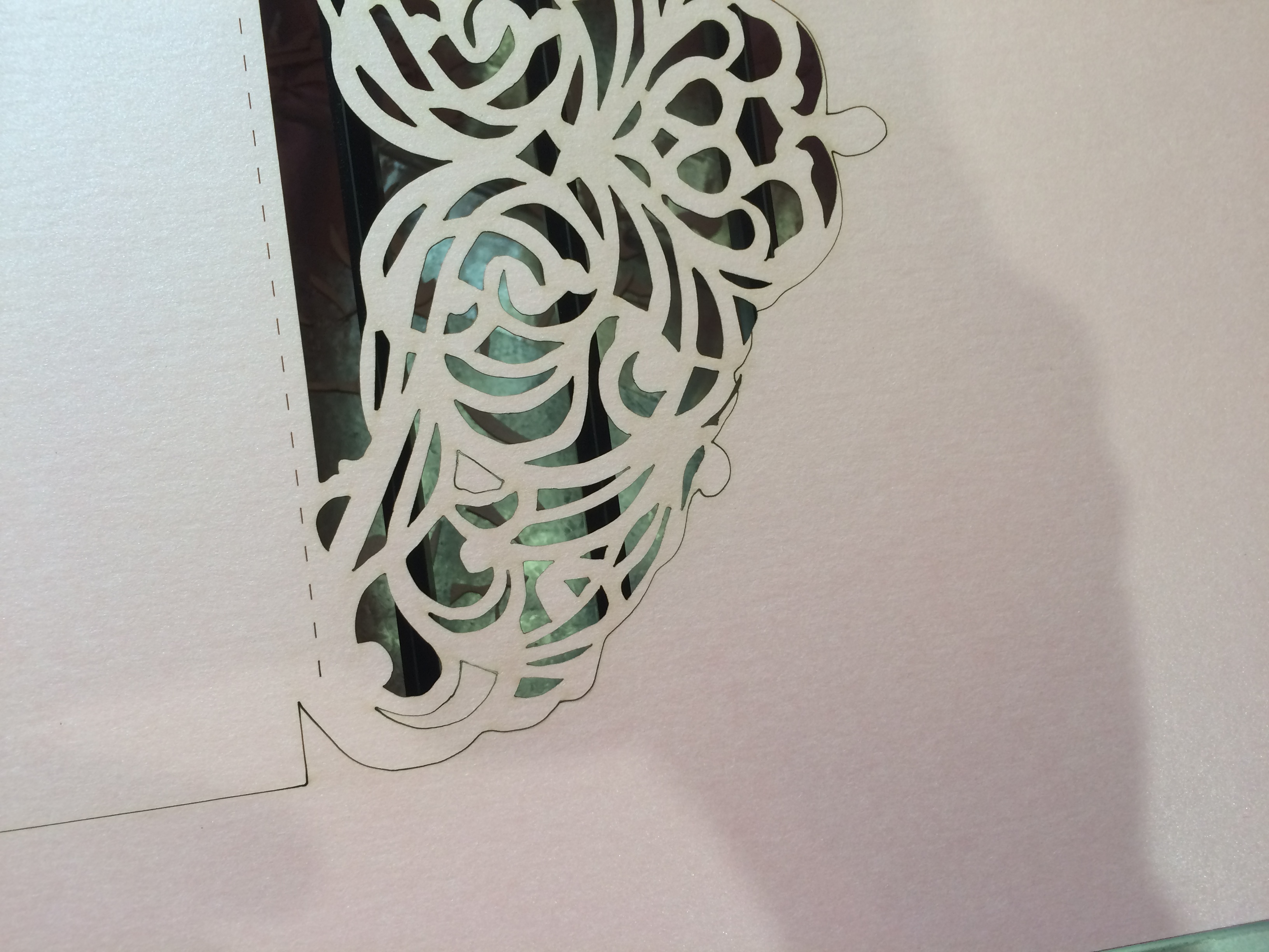

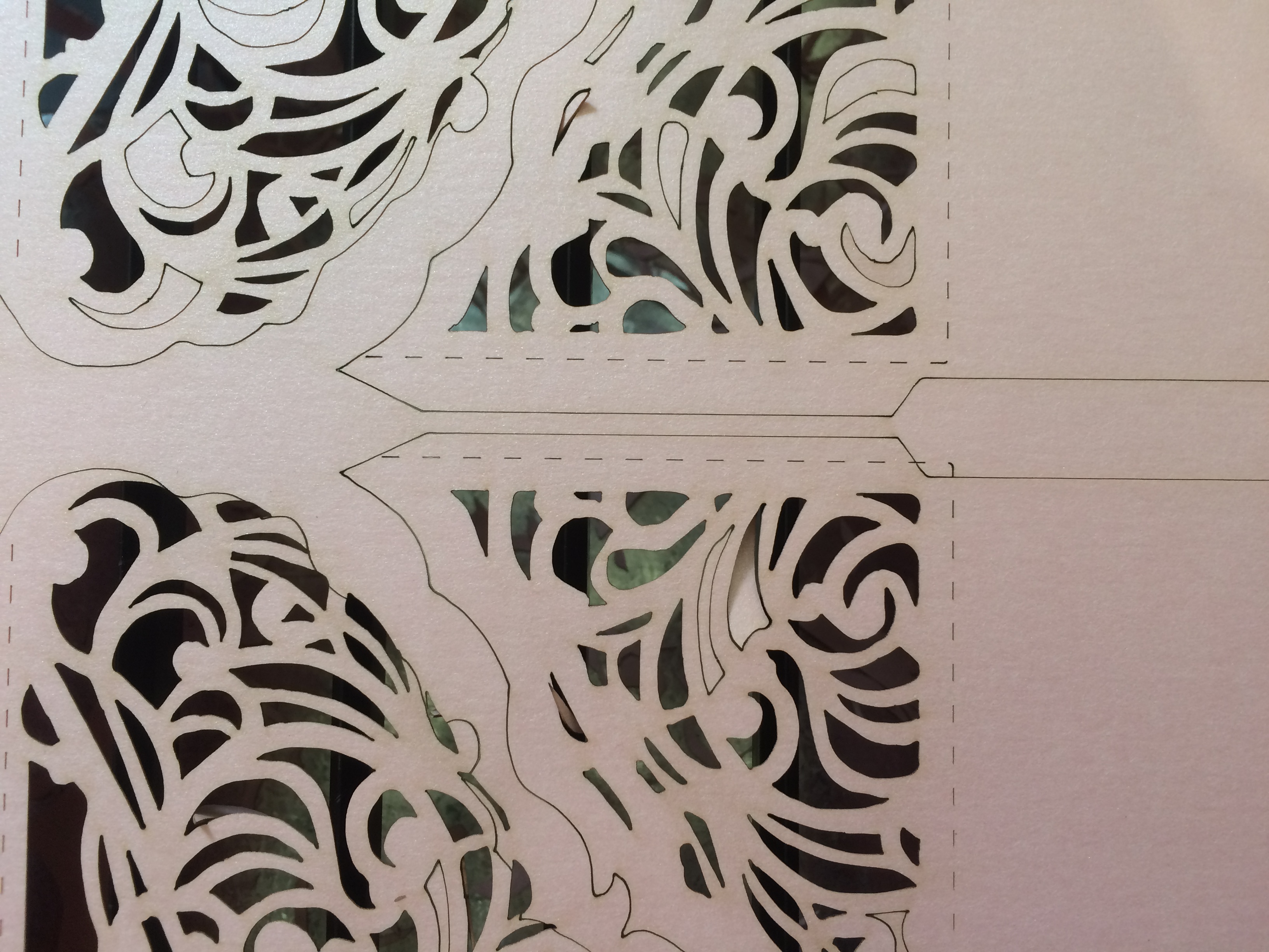

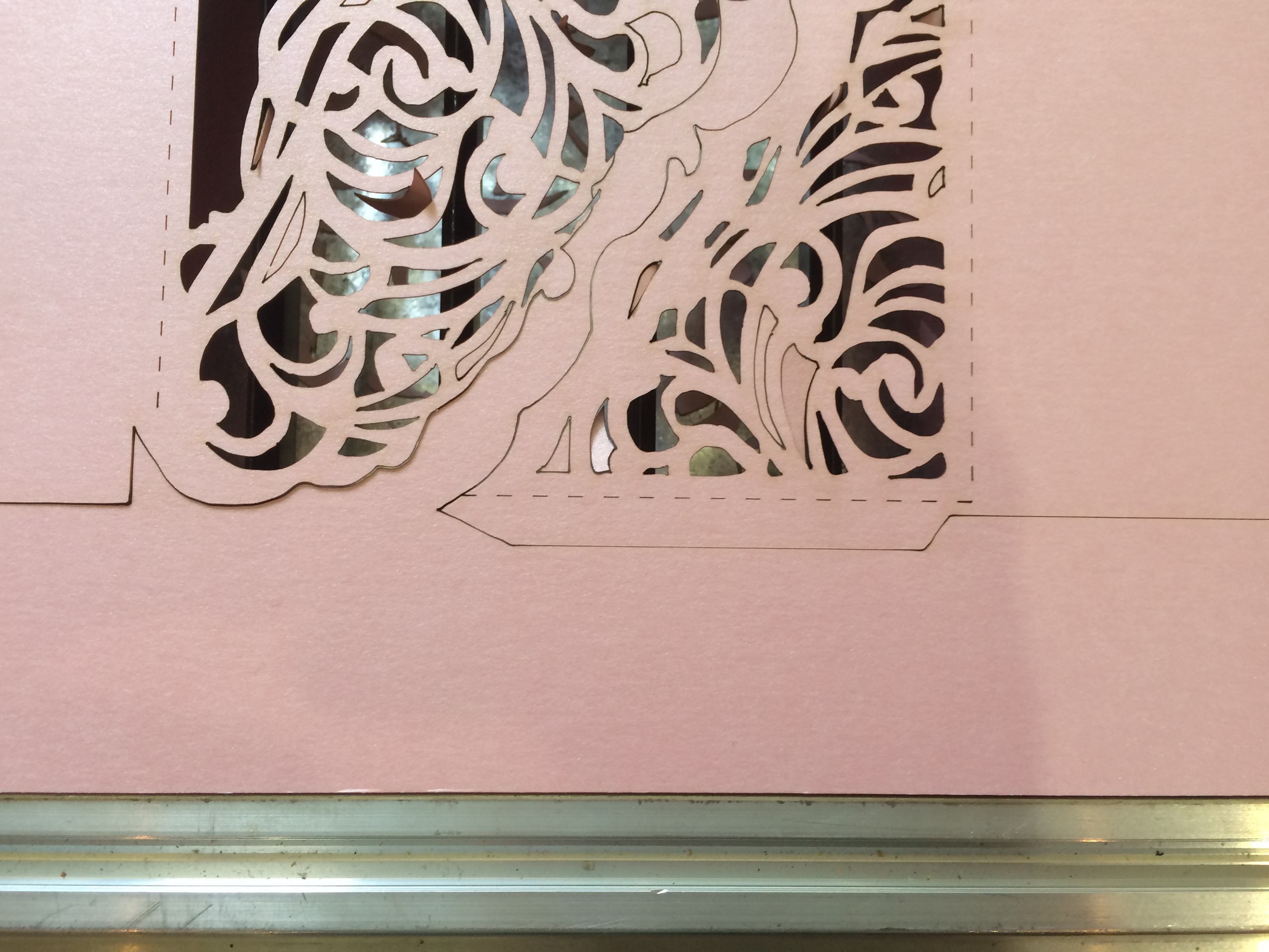

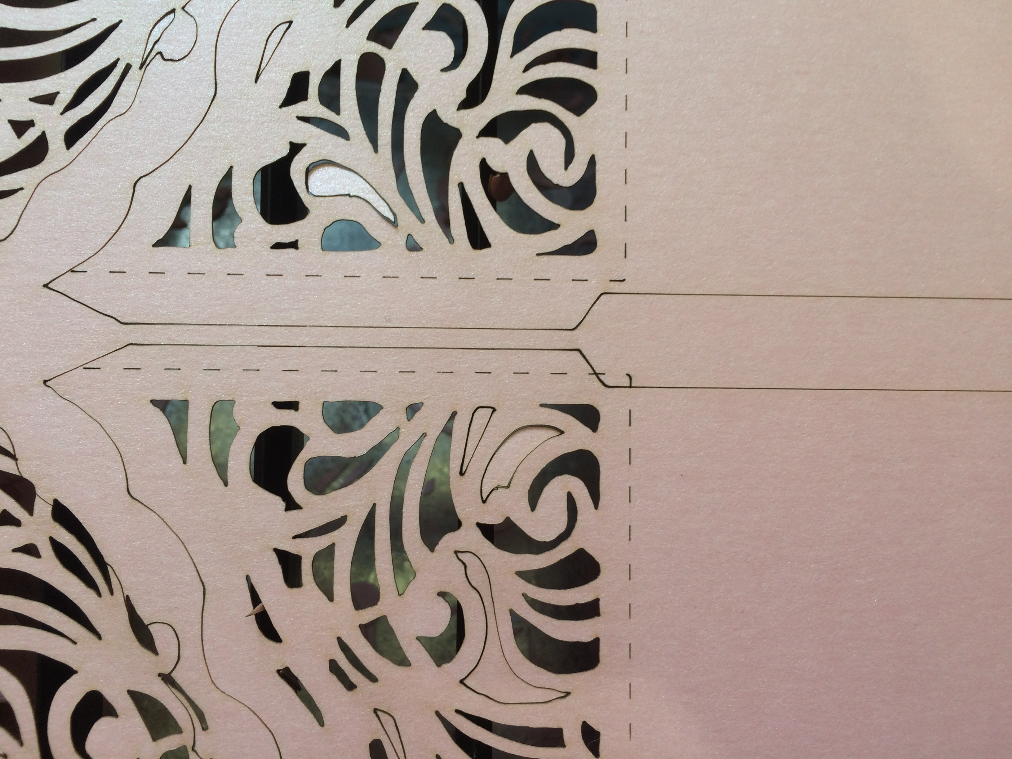

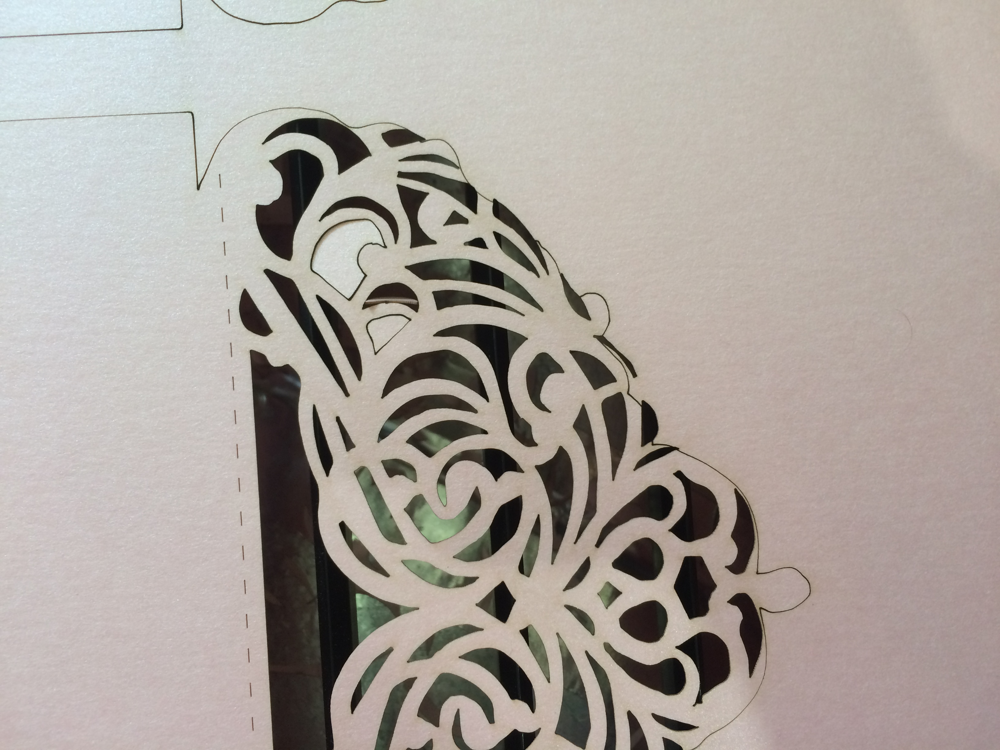

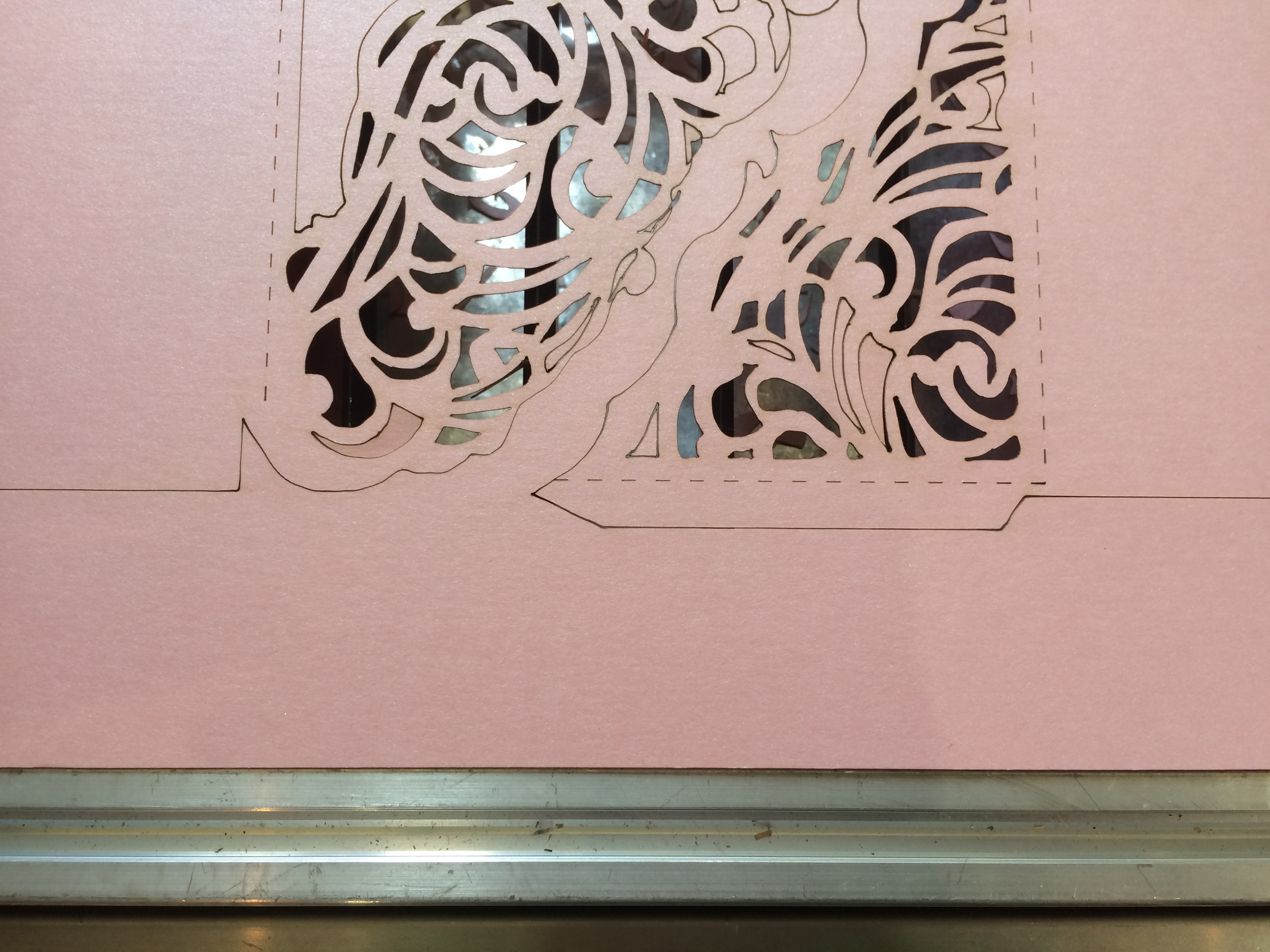

Блин. Новая проблема.
Есть узорное пригласительно. Состоит из контуров трёх цветов. Первый - биговка. Делается в самом начале. Потом отверстия с узором. В самом конце - вырезка самого пригласительного по кругу.
Пробую резать одну штуку. Режется идеально.
Пробую резать 4 штуки. Режется идеально.
Пробую резать 16 штук - сюрпрайз мазафака. Прорезает биговку, прорезает внутренние контуры, а когда начинает резать внешние - такое ощущение что произошло смещение на 4-5 мм. В результате все 16 штук запороты.
Сейчас запустил на резку без бумаги и без включения лазера, предварительно в Origin стрельнул. Когда закончит - стрельну снова. Если это механика - значит не совпадёт. А если это контроллер? Какого?!?!?
IMG_6973.JPG (2290 просмотров) <a class='original' href='./download/file.php?id=112160&mode=view' target=_blank>Загрузить оригинал (1.45 МБ)</a>
IMG_6974.JPG (2290 просмотров) <a class='original' href='./download/file.php?id=112161&mode=view' target=_blank>Загрузить оригинал (1.55 МБ)</a>
IMG_6975.JPG (2290 просмотров) <a class='original' href='./download/file.php?id=112162&mode=view' target=_blank>Загрузить оригинал (1.42 МБ)</a>
IMG_6976.JPG (2290 просмотров) <a class='original' href='./download/file.php?id=112163&mode=view' target=_blank>Загрузить оригинал (2.05 МБ)</a>
IMG_6977.JPG (2290 просмотров) <a class='original' href='./download/file.php?id=112164&mode=view' target=_blank>Загрузить оригинал (1.6 МБ)</a>
IMG_6978.JPG (2290 просмотров) <a class='original' href='./download/file.php?id=112165&mode=view' target=_blank>Загрузить оригинал (1.35 МБ)</a>
IMG_6979.JPG (2290 просмотров) <a class='original' href='./download/file.php?id=112166&mode=view' target=_blank>Загрузить оригинал (1.34 МБ)</a>
Ps. После окончания тестового прогона и нового выстрела - смещение между точками. Но ответа по прежнему нет, это механика или электроника...

Поясню, что смущает. Смещение происходит по двум осям, на примерно одинаковое расстояние. Если бы был пропуск шагов, я бы поверил что пропускает ось y (она у меня тяжелая). Но пропуски на оси x ну очень маловероятны! Поэтому я и думаю в сторону контроллера, кажется снова прийдется пепекидывать контроллер :(

Я был прав.
Сейчас поставил снова AWC 708C, проблема ушла. После резки приходит точно в "Origin".
Дело в контроллере. Точнее, скорее всего, дело в связке контроллер-драйвер.
Поясню. Один из уважаемых форумчан писал мне в личку:
Вобщем, что у меня было... Тоже все запустил - квадратики рисует замечательно, но когда запустил гравировку, то вместо прямоугольника
получился параллелограмм.. Стал разбираться - Руида выдает STEP отрицательным импульсом (по спаду), а контроллер шаговиков по
умолчанию настроен на положительный (по фронту). И, получается, что в принципе все работает, но при изменении направления движения
(сигнала DIR) терялся один шаг (размером, выставленный в настройках контроллера - у меня было 3,5 микрона). При рисовании прямоугольника это не заметно, а на гравировке сразу вылезло. Исправил через ПроТюнер, подключившись к драйверу - изменил сигнал STEP с нарастающего на спадающий.
Похоже, у меня то же самое. Теперь вопрос, чем можно подключиться к драйверам и поменять этот сигнал. Как я понимаю, нужен кабель, что бы подключить драйвер к компьютеру... Как его сделать? Может кто подскажет распиновку?
