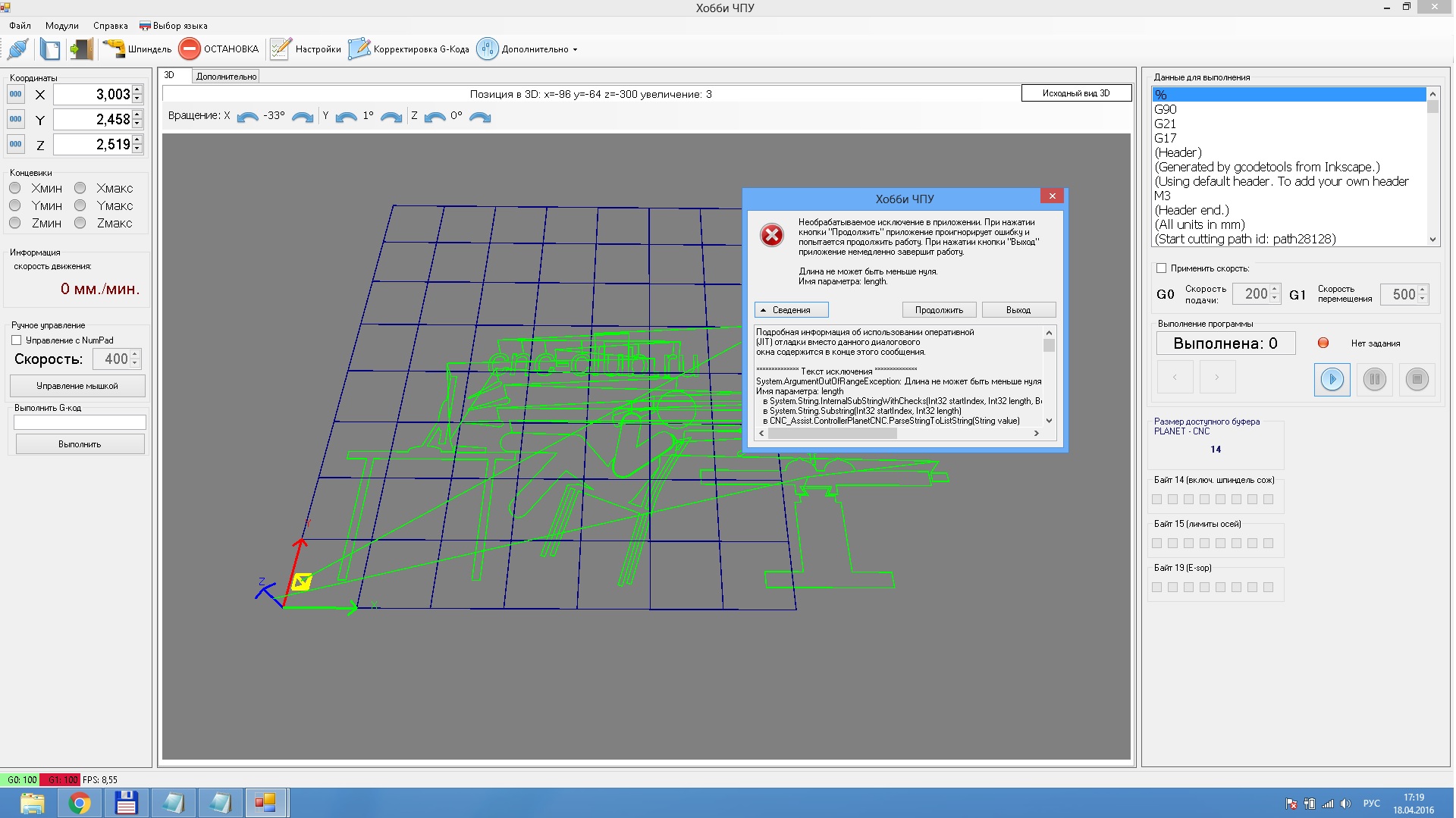

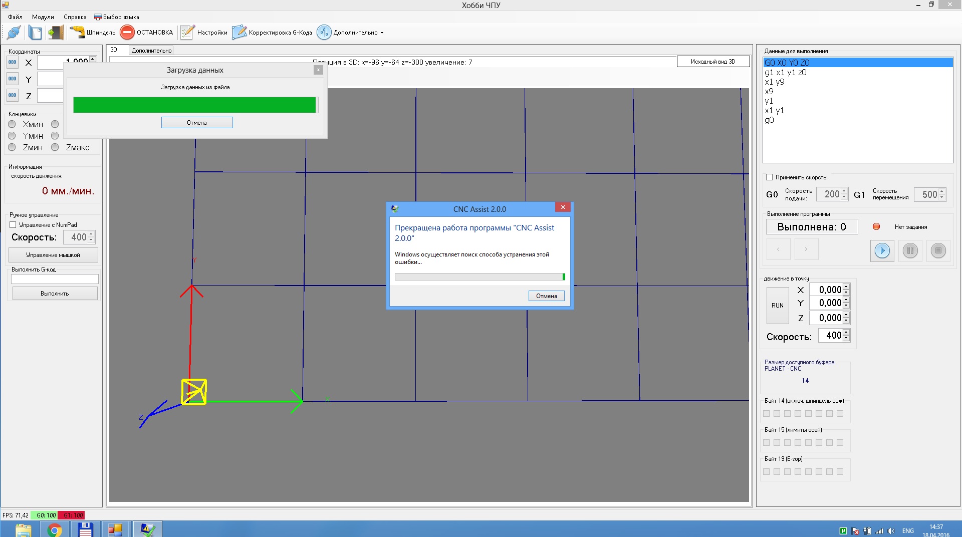

selenur писал(а):Обновил файлы на гитхабе, начал писать доступные g-коды которые обрабатывает программа...
Баг репорт по обновлению 17.04.16. При парсинге G-кода логотипа cnc-club происходит вылет программы , но g-код квадрата нормально парсится и выполняется.
bug_report_1.jpg (1526 просмотров) <a class='original' href='./download/file.php?id=77992&mode=view' target=_blank>Загрузить оригинал (269.76 КБ)</a>
Не работает сканирование поверхности, после формирования матрицы и нажатия на кнопку сканирование ничего не происходит. И так же по сканированию, когда не задать матрицу и нажать сканирование происходит вылет.
Win 8, Mk1.
bug_report_2.jpg (1526 просмотров) <a class='original' href='./download/file.php?id=77993&mode=view' target=_blank>Загрузить оригинал (322.4 КБ)</a>
Хотел бы еще выразить огромный респект за разработку данного софта)

Сканирование поверхности пока не работает :-( т.к. я сейчас переписываю ядро программы, что-бы любые действия с контроллером проходили только через использование G-кода, некоторое количество постов выше я выкладывал старую версию, там сканирование работало.
Если не затруднит, выложи сюда g-код на котором у тебя программа упала.
А я в модуль парсинга G-кода, сегодня добавлю отлов ошибки, что-бы исправить :-)

Roq
Упала на 3 файлах из 4, это один из них: https://dl.dropboxusercontent.com/u/455 ... %20logo.nc.
Re: Управление контроллером MK1 и MK2 (planet-cnc)
Добавлено: 18 апр 2016, 15:35
Ошибку нашел, исправил, на гитхабе обновил :-)
