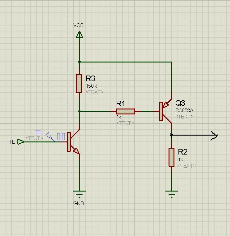

vovan
michael-yurov писал(а):Правда я поставил резисторы на 470 Ом, а не на 1 кОм, но это особой роли не играет.
по опыту, на синей плате Ncstudio, где на выходе SN7407, под TTL логику лучше использовать нагрузочный резистор номиналом 150 ом, а выходы для шпинделя инвертировать простенькой схемой с одним транзистором и двумя резисторами,
Снимок.JPG (2857 просмотров) <a class='original' href='./download/file.php?id=49367&mode=view' target=_blank>Загрузить оригинал (116.26 КБ)</a>

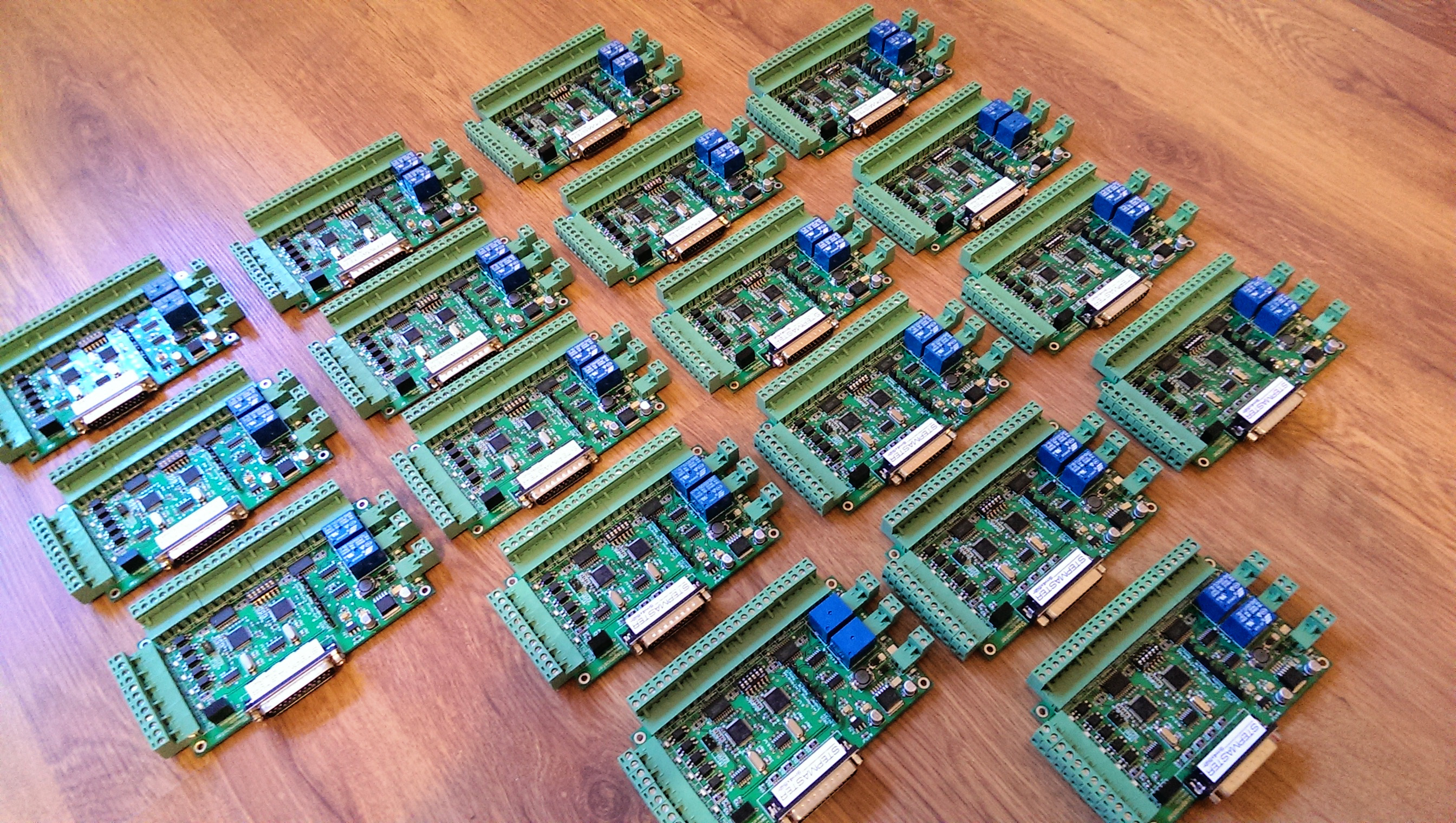

Добавлено: 18 июн 2015, 18:08
Небольшая партия после тестирования:
2015-06-18 19-06-13.JPG (2434 просмотра) <a class='original' href='./download/file.php?id=52609&mode=view' target=_blank>Загрузить оригинал (1.64 МБ)</a>
2015-06-18 19-30-05.JPG (2434 просмотра) <a class='original' href='./download/file.php?id=52607&mode=view' target=_blank>Загрузить оригинал (1.45 МБ)</a>
2015-06-18 19-29-08.JPG (2434 просмотра) <a class='original' href='./download/file.php?id=52608&mode=view' target=_blank>Загрузить оригинал (1.04 МБ)</a>
Отправить сегодня не успел. Прошу извинить ожидающих. Постараюсь успеть завтра до того, как почтовая машина повезет посылки в сортировочный центр.
Даже простейшая операция раскладывания LPT кабелей по пакетикам заняла около получаса.
