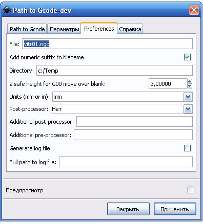

Re: Gcodetools - plug-in Inkscape для экспорта в Gcode
Хмм... вот как можно поступить с заменой:
1. установи последнюю dev версию.
2. Во вкладке preferences в additional post processor надо будет добавить необходимые Gкоды:
Т.е. в additional post processor должно быть: regex(r"(\(Penetrate\))",r"\1 \n M4 S1"); regex(r"(\(Subpath end\))",r"\1 \n M5 \n M68 E0 Q10 \n M3 S1 \n G4 P1 \n M5 \n M68 E0 Q0");
Ну и соответственно убрать это из Gcode before/after path...

У меня и был gcodetools-dev. Но теперь появился gcodetools-dev не с меню, а огромное окно с кучей вкладок!
Я так понял, что в этих вкладках и искать то, что ты написал выше? ;)
Ещё бы пояснил - что это такое прописано? А то, только догадки догадываю ;)

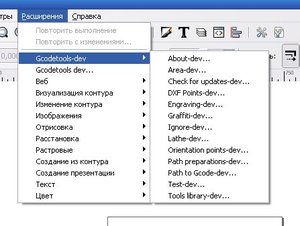

Ненене, там должна появиться еще и папка Gcodetools-dev.
Если ты все правильно сделал.
У тебя 10 новых inx появилось, когда ты python create_inx запустил?

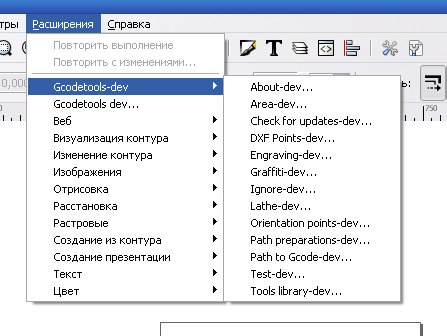

G-tools02.jpg (2990 просмотров) <a class='original' href='./download/file.php?id=11844&mode=view' target=_blank>Загрузить оригинал (34.47 КБ)</a>
Ага, оно!

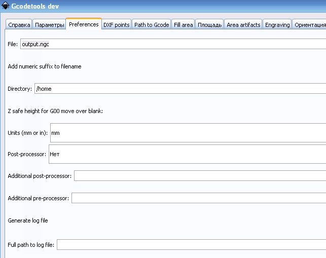

Значит заходим сюда и...
G-tools03.jpg (2984 просмотра) <a class='original' href='./download/file.php?id=11858&mode=view' target=_blank>Загрузить оригинал (36.36 КБ)</a>
