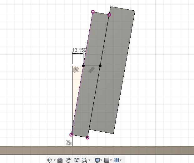

Если у вас вся ось Z завалена от вертикали, то так вы не проверите вертикальность относительно стола.
При движении шпинделя по оси, расстояние Х(показание индикатора) всегда одинаковое будет. Надеюсь вы не так измеряли.
Нужно именно индикатор на шпиндель, и двигать вдоль угольника на столе - проверяется вертикальность самой оси, а потом индикатор в шпиндель на коромысле, и крутить по столу - проверяется вертикальность самого вала относительно стола.

hmnijp писал(а):При движении шпинделя по оси, расстояние Х(показание индикатора) всегда одинаковое будет.
Это если ось шпинделя параллельна оси Z, то да!
hmnijp писал(а):Нужно именно индикатор на шпиндель, и двигать вдоль угольника на столе - проверяется вертикальность самой оси
Первым этапом так и сделал, сейчас уверен, что ось Z перпендикулярна осям X и Y чуть хуже, чем неповеренный угольник ~2 класса. Вы ведь согласны, что непараллельность вала шпинделя при этом не имеет никакого значения?
А вторым этапом - неподвижный индикатор и прям по вашим картинкам. Отклонение 2-3 сотки при перемещении по Z около 200мм = шпиндель условно параллелен оси Z -> перпендикулярен осям X и Y.
Тем не менее я всеж попробую индикатор на штангу в шпиндель, точно не помешает.
