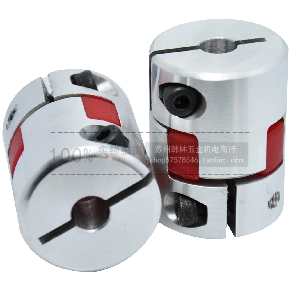

В общем, пока всё плохо :(
Никак не могу победить "ёлочку" по оси Y.
Проверил механику, натяжение ремней... Всё в норме.
Пытался сбрасывать скорость резки до 100 мм/с. Не помогает.
Пытался уменьшать минимальное и максимальное ускорение для оси Y, ставил минимальное 100 мм/с, максимальное 500 мм/с, не помогает.
Пытался уменьшать коэффициент ускорения и коэффициент скорости. Ставил вместо 100% по 50%. Не помогает.
Осталось грешить только на синхронизирующий вал из алюминия или на мягкие муфты... Но не думаю, что муфты будут так играть... или будут? Муфты вот такие:
T1y_u7XhRaXXbUsE6b_095531.jpg (3076 просмотров) <a class='original' href='./download/file.php?id=111973&mode=view' target=_blank>Загрузить оригинал (366.35 КБ)</a>
Может я не те параметры кручу?
