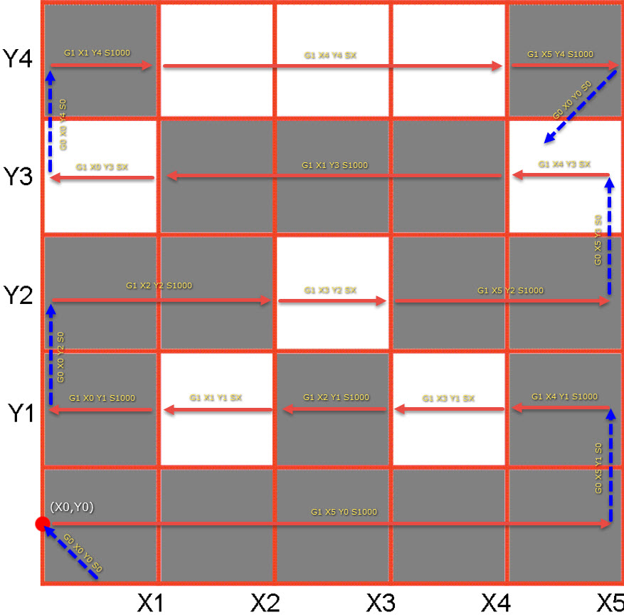

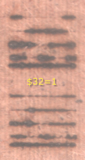

selenur, вот что получилось - результат просто отличный!
Схема для $32=1 (Laser Mode):
10-3.jpg (2720 просмотров) <a class='original' href='./download/file.php?id=102642&mode=view' target=_blank>Загрузить оригинал (168.64 КБ)</a>
Результат:
Test_5x5_S32-1.jpg (2720 просмотров) <a class='original' href='./download/file.php?id=102641&mode=view' target=_blank>Загрузить оригинал (23.42 КБ)</a>
Файл для станка:
Test_5x5_S32-0.rar
(236 байт) 317 скачиваний
В программе коды завтра сгенерирую и выложу, сегодня не успел.

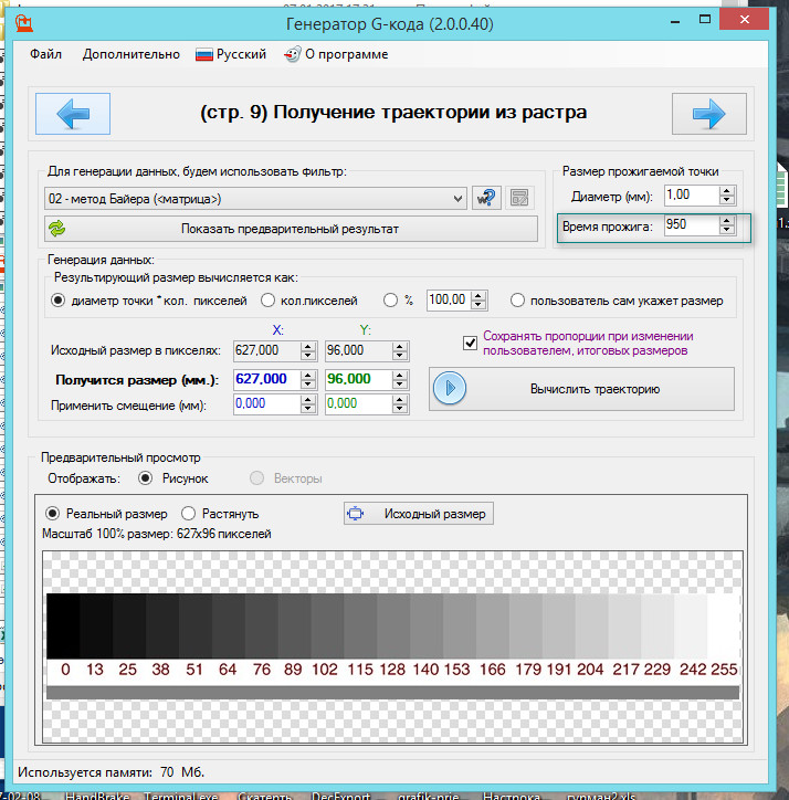

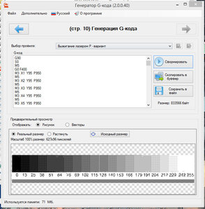

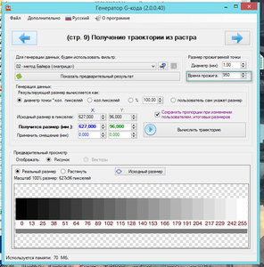

Вот тут значение времени стоит?
2017-02-09_092118.jpg (2697 просмотров) <a class='original' href='./download/file.php?id=102647&mode=view' target=_blank>Загрузить оригинал (188.77 КБ)</a>
И тут, правильный профиль выбрал?
2017-02-09_092102.jpg (2697 просмотров) <a class='original' href='./download/file.php?id=102648&mode=view' target=_blank>Загрузить оригинал (150.15 КБ)</a>

Понял почему у Вас работает, а у меня нет.
Если выбрать фильтр "оттенки серого", то нули. Первые два работают.
"оттенки серого" применяю т.к. готовлю рисунок в стороннем редакторе.
А у Вас Candle не ругается на код?
ASPtr писал(а):Понял почему у Вас работает, а у меня нет.
Фильтр "Оттенки серого" формирует выжигание не точками а линиями, и только 1,2 фильтр точками..
Ошибок у меня нет, а ты покажи что за ошибки.

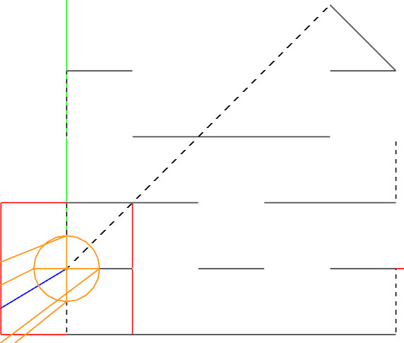

А вот и результаты!
Наилучший результат показала 39-я версия программы.
Графическое представление:
12-1.jpg (2665 просмотров) <a class='original' href='./download/file.php?id=102675&mode=view' target=_blank>Загрузить оригинал (30 КБ)</a>
И полный разбор сгенерированного программой кода:
12-2.jpg (2665 просмотров) <a class='original' href='./download/file.php?id=102674&mode=view' target=_blank>Загрузить оригинал (117.15 КБ)</a>
selenur, получаемый код почти нормальный, кое-что подправить:
1. Уход Y в минус в начале;
2. G1 на последнем пикселе;
3. Убрать лишние G0 на переходах яркости;
4. Убрать самую последнюю команду G1 (в 40-й версии уже исправил).
И все будет идеально! :)

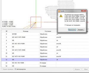

Вот скрин ошибки при попытке выжигания по точкам.
Candle 1.1.7
screen.jpg (2654 просмотра) <a class='original' href='./download/file.php?id=102690&mode=view' target=_blank>Загрузить оригинал (61.77 КБ)</a>
ASPtr писал(а):Вот скрин ошибки при попытке выжигания по точкам.
Candle 1.1.7
Вложение screen.jpg больше недоступно

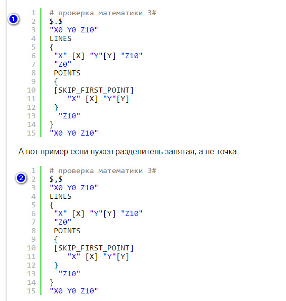

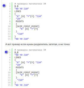

Возможно связано со знаком разделителя дробной части? открой файл профиля (расположен в каталоге "profiles"):
2017-02-09_154647.jpg (2649 просмотров) <a class='original' href='./download/file.php?id=102691&mode=view' target=_blank>Загрузить оригинал (69.34 КБ)</a>
И смени знак разделения дробной части с точки на запятую, возможно с этим проблема.

selenur писал(а):Возможно связано со знаком разделителя дробной части?
Да не. Другие профили то работают.
К тому же если вручную убрать "Р1000" из строки, то на неё уже не ругается.
PS Попробовал для очистки совести ))
Теперь выдаёт "error:1", это наверняка про дробный разделитель.
