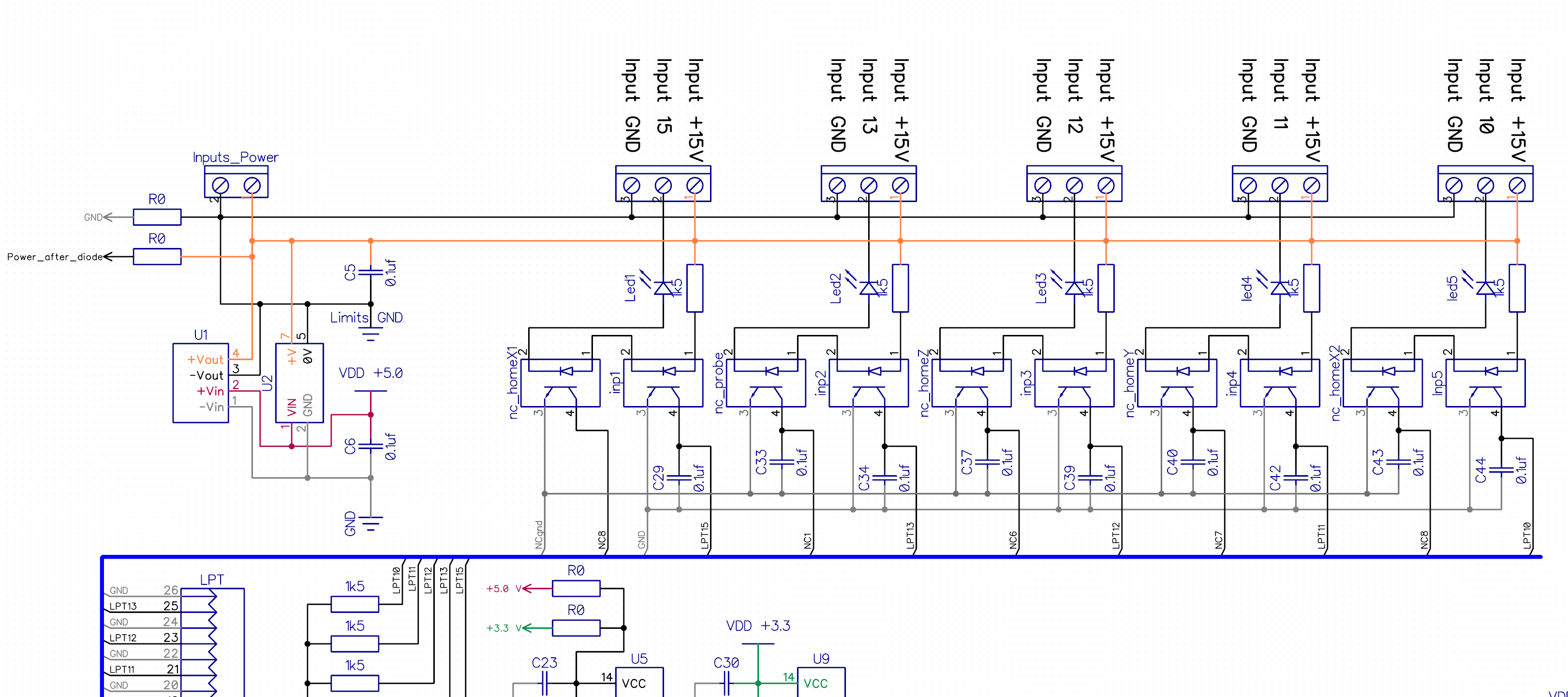

Vasia_Pupkin писал(а):2. Возможно ли подключение трех индуктивных датчиков (limitX,Y,Z) на один вход? Мы приобрели у verser датчик высоты инструмента и центроискатель, хотелось бы их подключить на разные входы, поэтому и задумались о подключении всех трех лимитов на один вход. Не нужно ли отдельного питания на концевые датчики?
Можно подключить на один вход, но придется искать базы X Y Z по очереди.
Vasia_Pupkin писал(а):3. И так же вопрос по питанию датчика высоты инструмента и центроискателя, можно ли использовать питание(5в) от того же блока питания (стандартный от ПК) от которого запитана материнская плата?
Соединять цепь входов датчиков с питанием платы категорически нельзя!
Если бы было можно - я бы не стал ставить оптопары и дорогой преобразователь питания, а взял бы питание для датчиков непосредственно с платы.
Даже китайцы не соединяют питание входов с питанием платы. Уж они то не упустили бы такую возможность, если бы так можно было.

А вот здесь я запутался.
Производитель датчиков verser рекомендует подключать датчики к StepMaster вот так:
Так можно?
Или все же надо на прямую к StepMaster подключать без доп. питания?

Vasia_Pupkin писал(а):А вот здесь я запутался.
Так можно?
Можно так.
Можно и с клемм платы взять питание, если потребление датчиков не большое.
Сергей Саныч писал, что можно и от 9 В питать эти датчики, но я не уверен - нужно схему датчиков смотреть.
Питание СтепМастера и питание датчиков не связаны. Именно для этого стоят оптопары и преобразователь питания в углу платы.
В документации есть схема входов:
v_2_5.png (2169 просмотров) <a class='original' href='./download/file.php?id=124662&mode=view' target=_blank>Загрузить оригинал (187.38 КБ)</a>

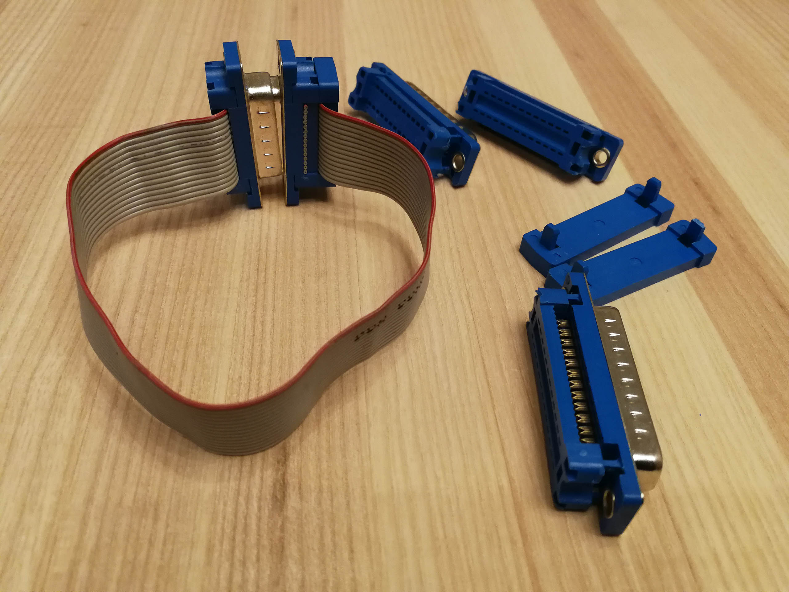

Vasia_Pupkin писал(а):Да, и еще уточнить хочу, допустимо ли подключать StepMaster напрямую к материнской плате без кабеля? Или здесь тоже есть какие-то подводные камни?
Допустимо.
Есть еще вариант изготовить небольшой шлейф.
Существуют разъемы для механического монтажа без пайки.

Nonstopich
Михаил, а есть где-нибудь информация о том как "правильно" такие разъёмы делать?
Я несколько раз видел как монтируется кабель телефонной магистрали, но не вникал.
Судя по тем пластиковым разъёмам, что идут в комплекте к СтепМастеру, они именно для такого монтажа без пайки и используются.

Честно говоря - не знаю как им пользоваться - в тисках то не зажмешь.
Придется оправку придумывать.
Ну или купить разъем под пайку.
26 жилу шлейфа - не подключать.

michael-yurov писал(а):Честно говоря - не знаю как им пользоваться - в тисках то не зажмешь.
Да без проблем. Состыковал "маму" с "папой" и опрессовывай в тисках сразу оба разъема.

На днях для своей электроники опресовывал такие разъемы для LPT и NcStudio.
На разъемах нумерация проставлена. Опресовывается 1 в 1. Желательно первый вывод красным проводом. Без тисков на столе пальцами задавил.
IMG_20171114_215849.jpg (2106 просмотров) <a class='original' href='./download/file.php?id=124665&mode=view' target=_blank>Загрузить оригинал (352.42 КБ)</a>
И шлейф правильный надо взять. 80 жильный не подойдет по шагу. От 40 жильного отрываем или 25 или 15 жил.

В тисках можно и один разъём обжать, просто надо жать без фанатизма и оставлять в тисках в сжатом состоянии на минутку - жилы на место становятся постепенно.
shalek писал(а):Без тисков на столе пальцами задавил.
Чревато неконтактами через некоторое время - пальцами не обжать так, чтобы жилы "сели" до конца, проверено 100500 раз.
shalek писал(а):От 40 жильного отрываем или 25 или 15 жил.
Тоже далеко не всякий подойдёт - сейчас шлейф с нормальными жилами конкретно поискать придётся, везде в основном шлейфы с тонкими жилами. рекомендую искать шлейфы с цветными проводками - они в большинстве своём пока ещё нормальной толщины.
