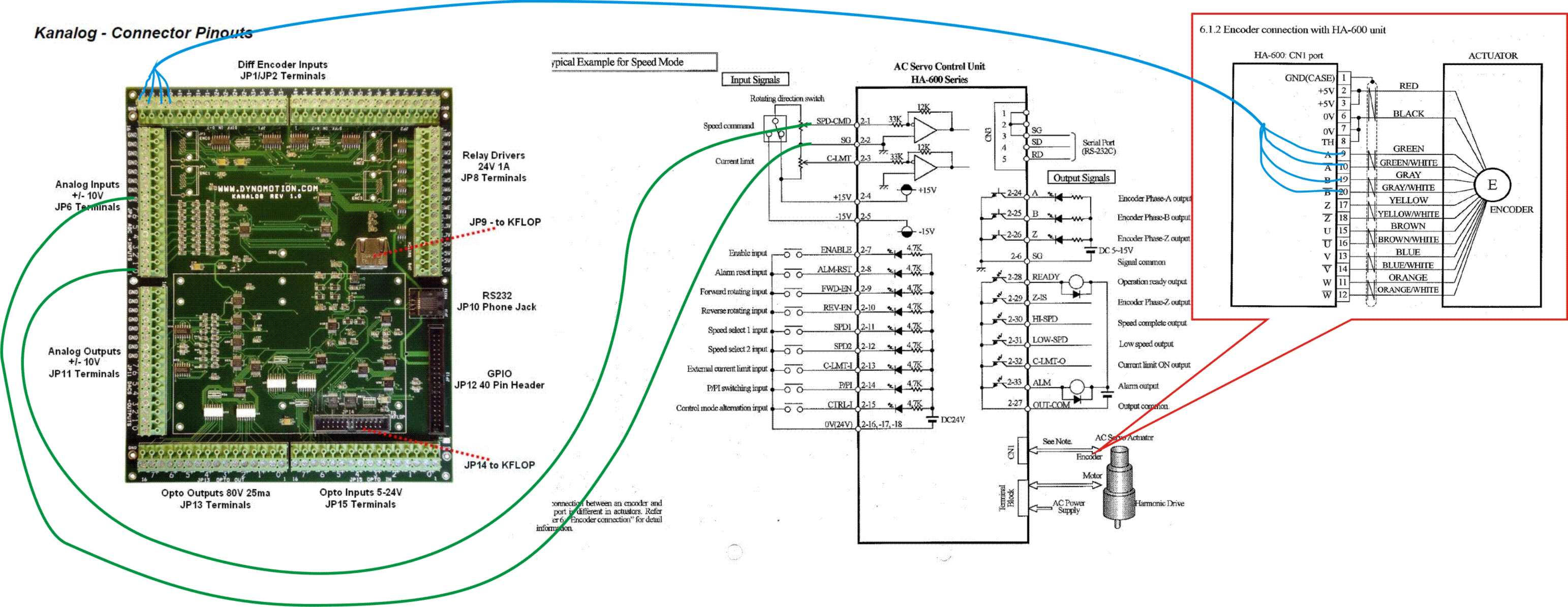

Hanter писал(а):аналог взять с каналога, а обратку завести на кфлоп. все будет жить.
а как это прописать в файле конфигурации что бы контроллер понимал что от него хотят?
fishman
Сообщения: 83
Зарегистрирован: 14 сен 2015, 22:04
Репутация: 9
Re: Ввод в эксплуатацию ЧПУ системы на основе контроллера Kf
Сообщение fishman »
fishman писал(а):а как это прописать в файле конфигурации что бы контроллер понимал что от него хотят?
Все , проблема решена!
С сервака на усилитель заходит дифф сигнал , а с усилителя выходит уже однополярный...
К каналогу пришлось протянуть сигнал прямо с энкодера и все заработало!!!
