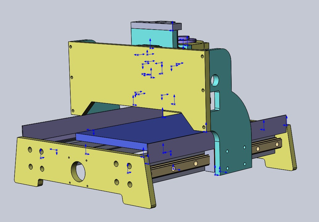

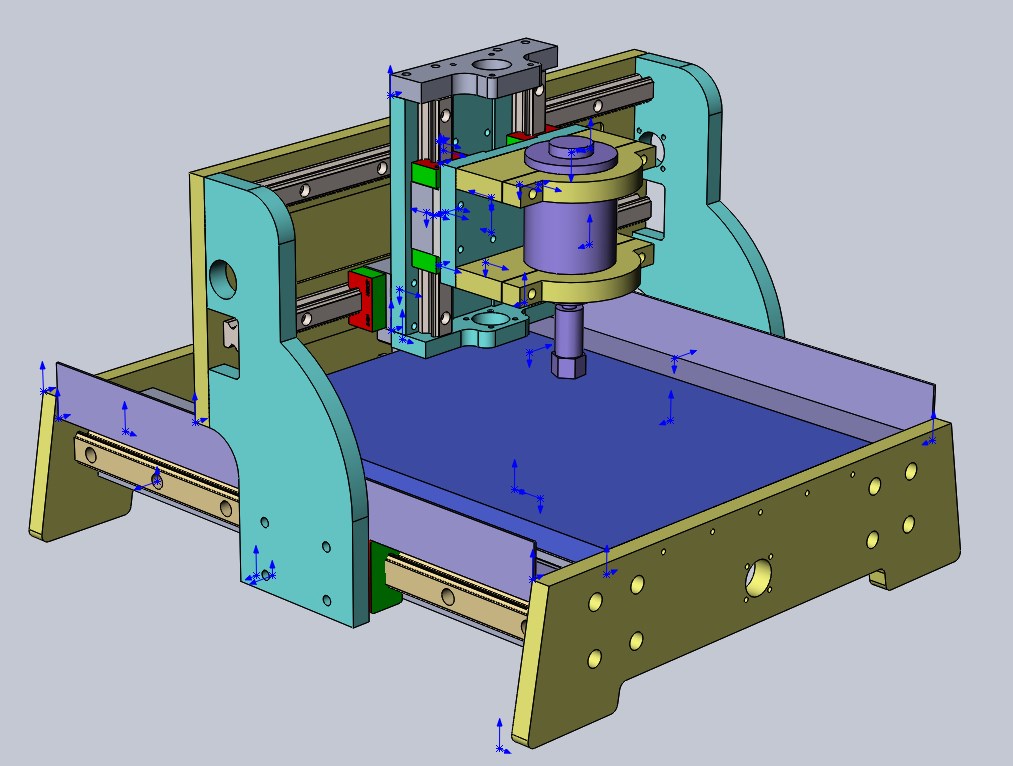

Просто стоит задача бюджетненько оснастить настольный станочек системой управления, но я в них уже растерялся. Будем считать, что станочек имеет DC-шпиндель с регулятором и шаговики с драйверами.
Требования к системе такие:
- USB либо другой портативный интерфейс, главное - не привязывать комп жёстко к станку. Работать будет с ноутом 99%.
- Поддержка Home & toll set.
- Неглючность системы
- Приветствуется возможность гибкой настройки (коррекция геометрии и т.п.)
- Крайне желательна точность исполнения УП, а не упрощение её во имя неизвестных причин.
Лежит пока вакантная плата MKS Sbase, но меня чот жаба душит на этот станок её ставить, да и результат получится ХЗ какой.
Станочек такого плана, ничего особенного. Его основные задачи: посверлить платы, порезать их по контуру ну и иногда какая-нибудь мелочёвка из цветмета с заявкой на точность.

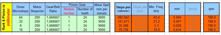

michael-yurov писал(а):- бОльшая частота step (160 кГц против 47 кГц)
Вопрос к знатокам как посчитать эту злосчастную частоту. NCStudio до 47кгц. Рейка М1,Редуктор 1,67, шестерня 24, шаг 1/32 шаговик 47кг драйвер AM882.В мач на данный момент выставлено скорость 9 метров ускорение 150мм/с . Под Мач есть калькулятор в Excel вот какую частоту он показывает. Суть вопроса в том достаточно ли NCStudio до 47кгц за 40$ под мои хотелки. Покупать на 120кгц за 200$ побороть жабу :lol:

NikolayUa24 писал(а):Рейка М1,Редуктор 1,67, шестерня 24, шаг 1/32
Если нигде не ошибся, то
MaxFreqHZ = 47000
StepsPerMM = (200 * 32) / (24 * Pi / 1.67)
	StepsPerMM = 141.754002647
MaxFeedrate_MMperMIN = MaxFreqHZ / StepsPerMM * 60
	MaxFeedrate_MMperMIN = 19893.618150726

Я так понял что Нцшки до 47кгц достаточно по подсчетам получилось 20 кгц.
Последний раз редактировалось NikolayUa24 23 янв 2018, 14:43, всего редактировалось 2 раза.
Re: Сравнение бюджетных систем управления ЧПУ
19893.618150726 - это максимальная подача в мм/мин (~20 м/мин) при 47 КГц шагов

MX_Master писал(а):19893.618150726 - это максимальная подача в мм/мин (~20 м/мин) при 47 КГц шагов
