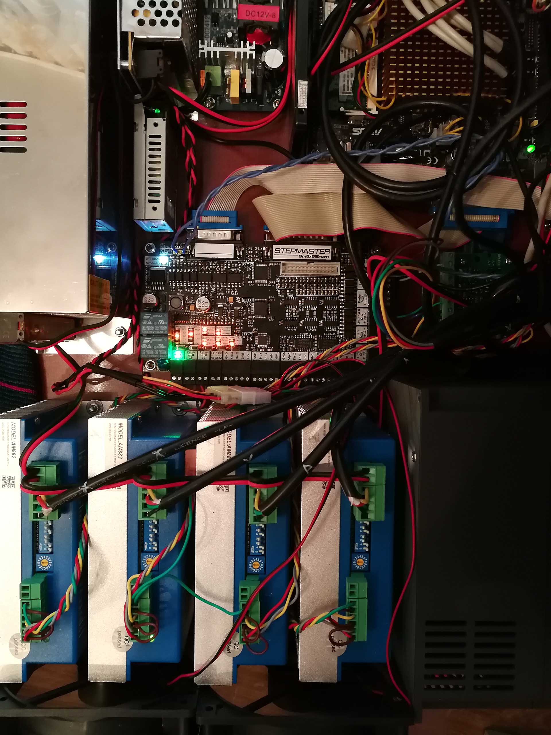

ultrus писал(а):Наводок не будет?
Привет, Юра.
Будут, куда им деваться. Наводки вещь не предсказуемая и проверить на самом деле можно только проведя эксперимент.
Заземление поможет конечно в какой-то мере, но может и не помочь. Зависит очень от материнки, что у тебя стоит.
Так что пробуй, больше посоветовать мне нечего.
У меня материнка стоит на пластиковых изолированных ножках как раз с целью, развязать земли.
А сам короб будет заземлен. Так что получился клетка фарадея.
Но тут есть другой недостаток - wifi оттуда не пробьет наружу :hehehe:

ultrus писал(а):
ScrewDriver писал(а):Частотник, как не заслуживший доверия, будет жить снаружи ящика.
То же ящик рисую. А по фен-шую будет, если частотник поставить скраю в один ящик со остальными потрахамии отделить сплошной перегородкой?
Наводок не будет?
В пром. шкафах нормально уживаются ПЛК (контроллеры) и частотники рядом, естественно при наличии рекомендованных входных фильтров и использовании экранированного кабеля от частотника.
ultrus писал(а):А по фен-шую будет, если частотник поставить скраю в один ящик со остальными потрахамии отделить сплошной перегородкой?
Наводок не будет?
sima8520 писал(а):могут быть)
У друга частотник рядом с монитором, при включении частотника на мониторе полосы и "снег"
ScrewDriver писал(а):Будут, куда им деваться.
Lunatic писал(а):В пром. шкафах нормально уживаются ПЛК (контроллеры) и частотники рядом, естественно при наличии рекомендованных входных фильтров и использовании экранированного кабеля от частотника.

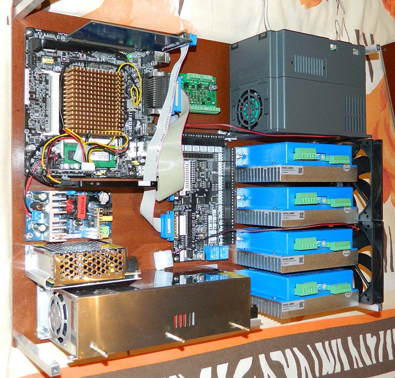

Я вот думаю - это я такой везучий? Никогда с помехами дел не имел. В первом станке вся электроника вместе с частотником в системном блоке была. Провода как попало и ни одного экрана.
DSCN4123.JPG (4118 просмотров) <a class='original' href='./download/file.php?id=131202&mode=view' target=_blank>Загрузить оригинал (469.27 КБ)</a>
И второй ящик собрал. Такая же фигня. В нем вообще все находится. И монитор сверху висит. Только платы все гальванически развязаны. Никаких общих проводов специально не делал. Прикрутил все к куску текстолита.

shalek писал(а):вот думаю - это я такой везучий
Все просто, у кого-то опыт из двух шкафов. У кого-то из двух сотен. У кого-то из двух тысяч.
Re: Нужна помощь по проекту фрезера по дереву.
Добавлено: 01 фев 2018, 23:30
shalek писал(а):Провода как попало и ни одного экрана.
У тебя комповый БП соединен с землей 12В шины и с заземлением. Корпус выступает в роли экрана. На проводах феррит.
Так что не говори что ты ничего не делал для борьбы с помехами.
Просто ты сразу всё это сделал, вот и не поимел проблем

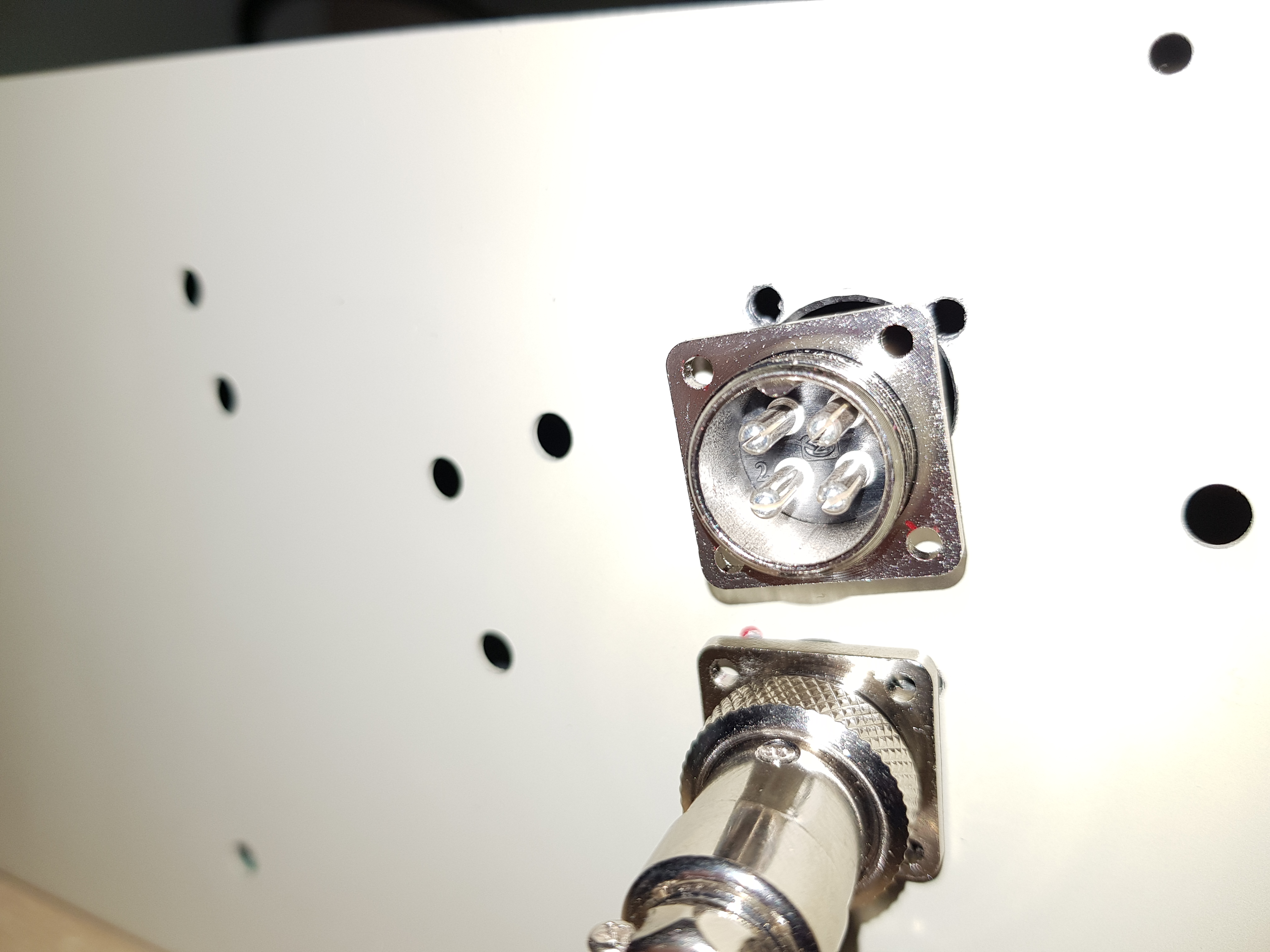

Обрастаю разъемами ;)
Осями уже подвигал, правда на столе.

ScrewDriver писал(а):Обрастаю разъемами
Эх, неправильные ты разъёмы ставишь, дядя Василий! Ну, да поздняк уже! :wik:
Имею плачевный опыт эксплуатации этого недоразумения. Однажды три дня убил на выяснение причины глюка ШД на одной из осей. Оказалось, что тупо контакты в таком разъёме болтались.
Как в старом фильме "То она играет, то она не играет..." По этому сейчас ставлю только типа таких: https://www.chipdip.ru/product/2rmt14b4g1v1v

ScrewDriver
Несогласный я =)
Это не GX16, это нечто другое. Если ты обратишь внимание, то крепится он не на гайку, а на 4 болтика по углам.
Ничего у них не болтается, а пластик даже плавиться не думает от 350 градусов.
Входит разъем сам в себя туговато, так что нечему там болтаться.
Да и в конце концов - свои шишки должны быть =)
Вот тут брал:
https://ru.aliexpress.com/item/Free-shi ... 0.0.cnCbUL
Штырь как в лучших домах лондонА распилен вдоль и играет роль пружины:
2018-02-15 22-39-07.JPG (3949 просмотров) <a class='original' href='./download/file.php?id=132558&mode=view' target=_blank>Загрузить оригинал (2.33 МБ)</a>

ultrus
ScrewDriver писал(а):Входит разъем сам в себя туговато, так что нечему там болтаться.
Будем надеяться, что всё прокатит. Но я как-то серебрёным больше доверяю...
Добавлено: 15 фев 2018, 23:14
всегда в распил этих штырьков загоняю отвертку и чуть разгибаю чтобы плотней контачили.

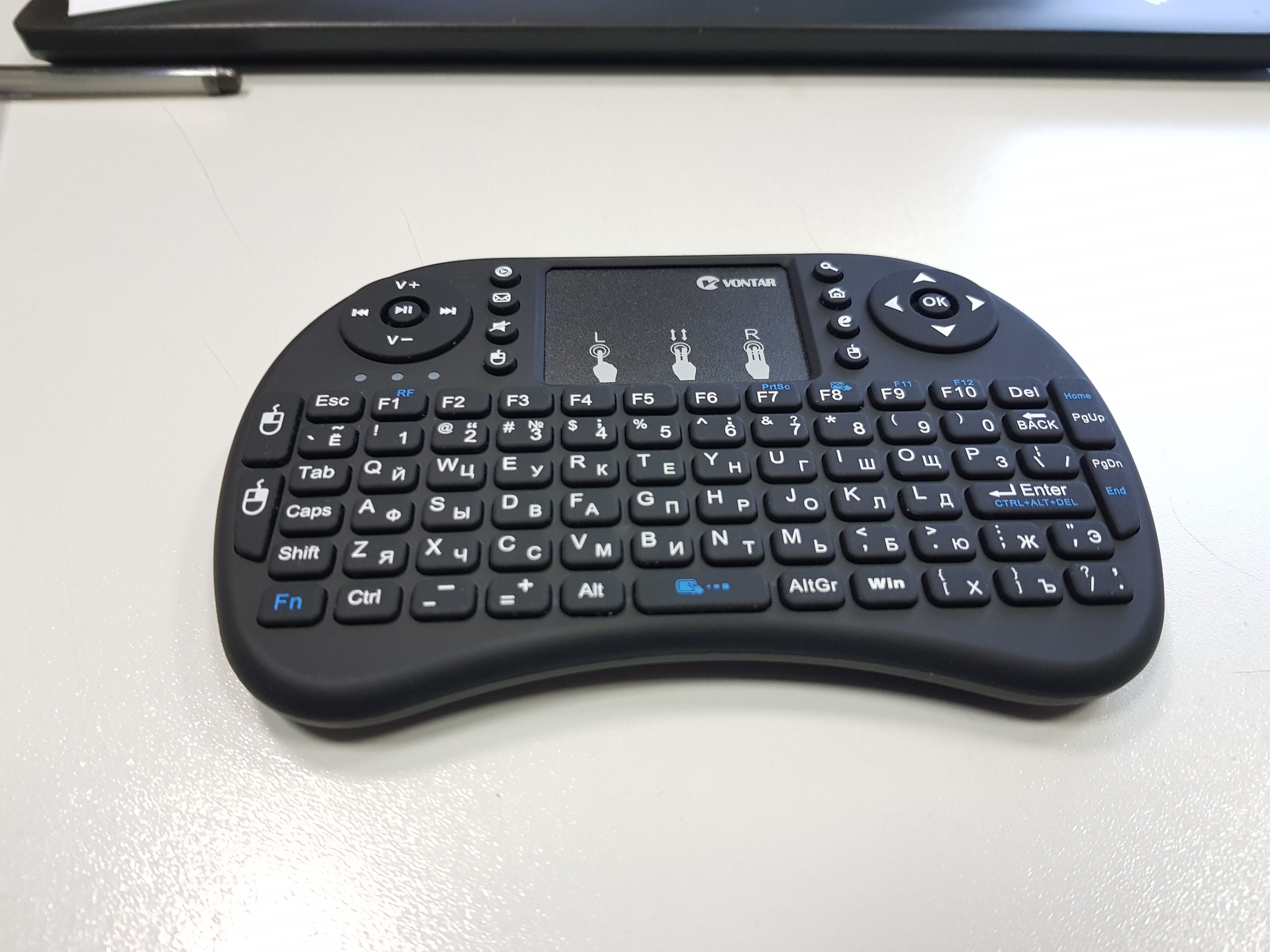

приехало тыкало и кликало :hehehe:

Taganrog
как впечатления? буквы не задваивает? часто бывают несработки на дистанции >3 метров ?
Добавлено: 16 фев 2018, 15:51
ScrewDriver
Taganrog писал(а): как впечатления? буквы не задваивает? часто бывают несработки на дистанции >3 метров ?
пока даже батарейки не вставил =)
до дома доберусь будет подробный тест и отчет, раз купечество интересуется.
Ловит и на 5 и на 10 метровю Это сообщение пишу за перегородкой в 7 метрах. Из того, что не понравилось - клавиш шифт и контрол справа нет. Буквы х,ъ не стандартно находятся. так что если любите посылать на Х, замучаетесь Ж)
У так пада два режима отклика, переключаются прямо с клавиатуры.
На LinuxCNC увиделась и заработала без каких-либо манипуляций. При включенном шпинделе и станке не проверял, если честно.
Попробовал закрыть передатчик в металлическом ящике станка - берет на 5м, на самой клавиатуре есть индикация потери связи, что удобно.
