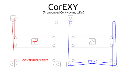

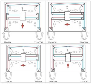

xvovanx писал(а):
selenur писал(а):Там ремень хитро соединен, и он всего ОДИН!, и для движения например по оси X должны крутиться оба мотора, т.е. нет отдельно мотора для оси X и Y, они имеют некую зависимость, от того в какую сторону крутятся оба мотора, или только один.
И нахрена такие сложности? Чтобы оставаться на месте надо строго синхронно компенсировать второй движок. Разработчикам ремня жалко было?
Не знаю, особенно если учесть что вариантов плетения ремня очень много, и зависимости там бывают разные, вот смотри:
CoreXY.jpg (2275 просмотров) <a class='original' href='./download/file.php?id=145877&mode=view' target=_blank>Загрузить оригинал (146.66 КБ)</a>
а есть и такие:
CorEXY.png (2275 просмотров) <a class='original' href='./download/file.php?id=145875&mode=view' target=_blank>Загрузить оригинал (24.76 КБ)</a>

Re: Работа с программой CNC USB Controller (от cnc-planet)
selenur писал(а):там бывают разные
selenur писал(а):а есть и такие
теперь я знаю откуда столько видов морских узлов :hehehe:

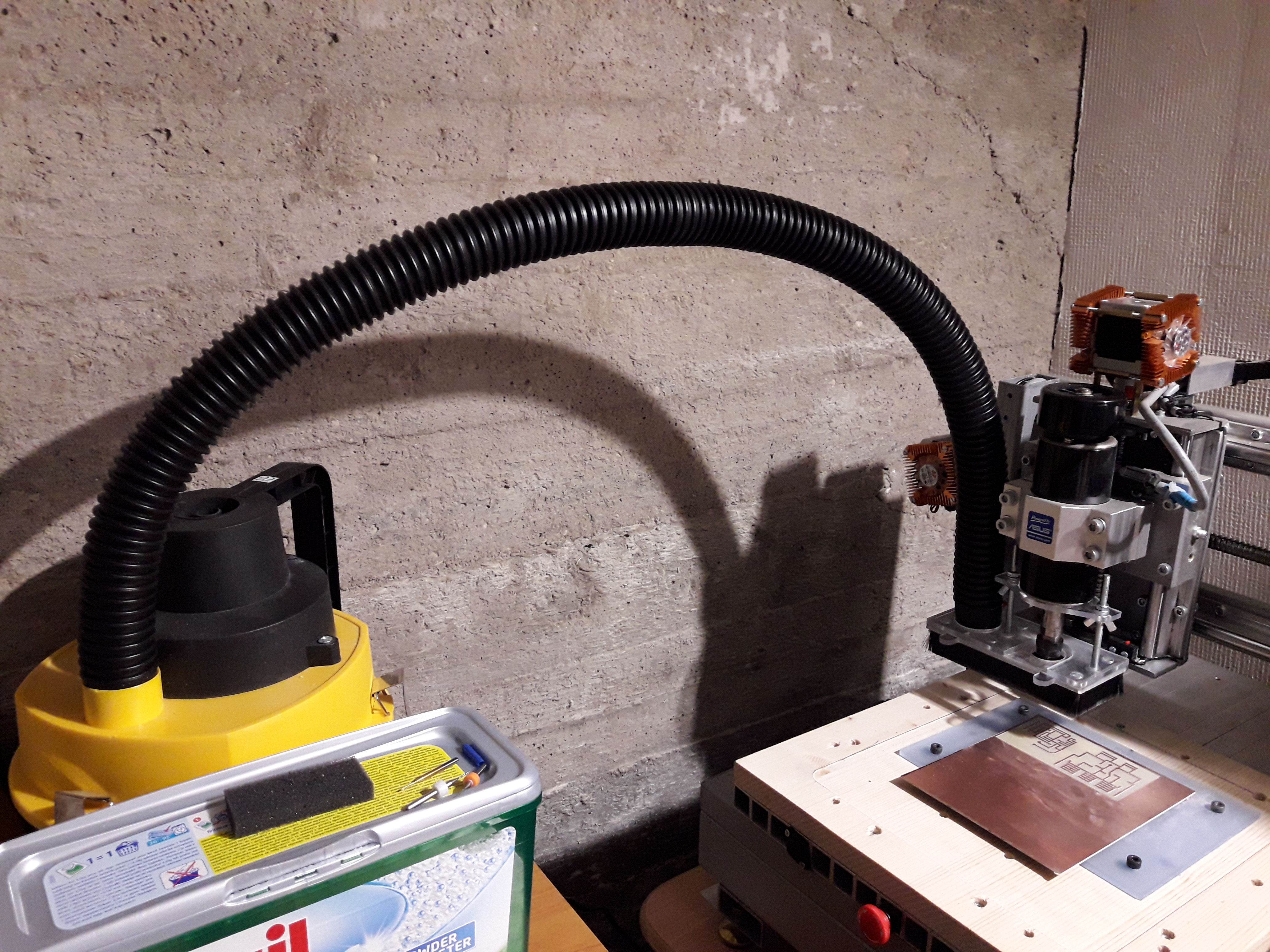

VladPTZ писал(а):У меня ещё греются сильно шаговые двигатели при обработке рельефной картины, аж руку трудно держать после полу часа работы, какие пораметры в программе usb cnc planet нужно настроить чтобы шаговые двигатели не грелись?
Ток драйверов не завышайте, а нагрев шаговиков до 60-65 градусов вполне нормальный режим работы. Если уж сильно это напрягает (как и меня кстати), ставьте как и я на моторы кулеры от компа, будут холоднее холодного. Запитывал последовательно от 12вольт, по 6 В на каждый хватает (чтоб станок как Карлсон не улетел :hehehe: )
20170911_194526.jpg (2125 просмотров) <a class='original' href='./download/file.php?id=146207&mode=view' target=_blank>Загрузить оригинал (5.1 МБ)</a>
Последний раз редактировалось xvovanx 13 сен 2018, 15:48, всего редактировалось 1 раз.

У меня выше 40-45 не поднимается. Драйверы Leadshine. Вентилятор хороший выход. Тоже не люблю если нельзя дотронуться.
Сообщения: 3310
:thinking:
trikot писал(а):Тоже не люблю если нельзя дотронуться
Тоже такого мнения, как ведет себя смазка не понятно, может вытечь из подшипников, по любому нагрев не на пользу...
