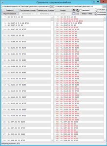

2017-02-07_223721.jpg (2770 просмотров) <a class='original' href='./download/file.php?id=102475&mode=view' target=_blank>Загрузить оригинал (299.06 КБ)</a>
MAX3000 писал(а):А без G0 S0 по ветке LINES края будут подпалены.
А вот тут непонятно....... :wik:
Я как планирую сделать:
2017-02-07_224113.jpg (2770 просмотров) <a class='original' href='./download/file.php?id=102476&mode=view' target=_blank>Загрузить оригинал (455.4 КБ)</a>
Если подряд идут точки которые имеют значение S=0 то эти точки хочу просто удалять, и оставлять только последнюю у которой S=0, но после неё следующая точка имеет значение S не равное нулю.

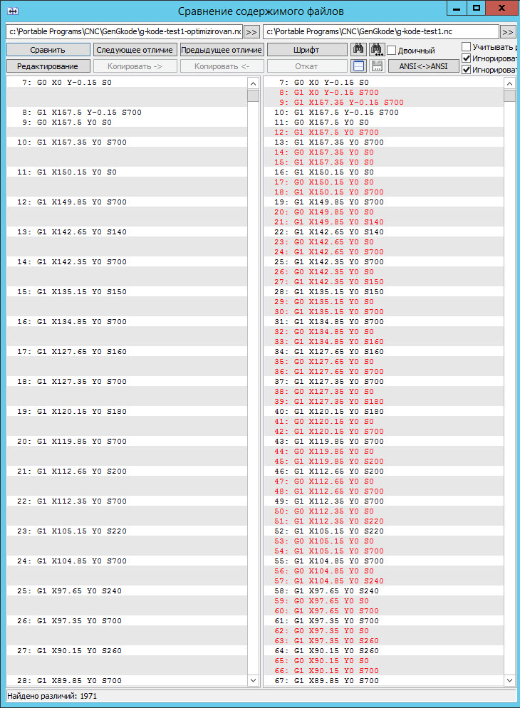

selenur, оптимизировал полученный файл (версия программы - 39).
В архиве:
g-kode-test1.nc - файл сгенерированный программой.
g-kode-test1-optimizirovan.nc - оптимизированный файл.
лазер Bright - S-Профиль.txt - файл профиля.
50х50px_5st_0.15dt-BlackObvodka.bmp - подопытная картинка.
В TotalCommander (Файл - Сравнение по содержимому) хорошо видно разницу:
9-1.jpg (2734 просмотра) <a class='original' href='./download/file.php?id=102538&mode=view' target=_blank>Загрузить оригинал (323.07 КБ)</a>
Все, что красное - то лишнее.

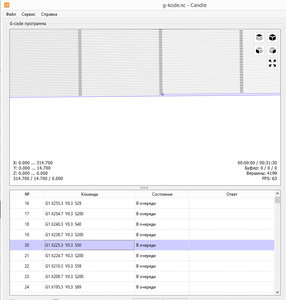

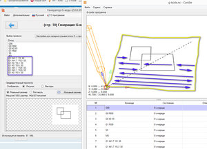

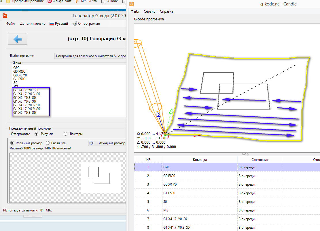

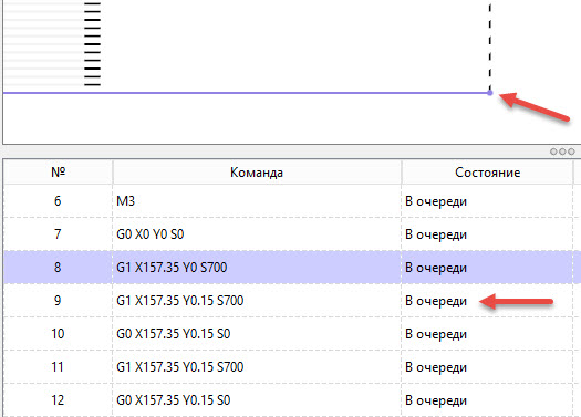

selenur, в 40-й версии опять теряется последняя точка и переход по Y происходит по S последней точки:
9-2.jpg (2727 просмотров) <a class='original' href='./download/file.php?id=102542&mode=view' target=_blank>Загрузить оригинал (48.7 КБ)</a>
Это то что сразу заметил.
А более детально разберу попозже, но,похоже ситуация такая же как и в 39-й версии, только "-" в Y уже отсутствует.
MAX3000 писал(а):selenur, в 40-й версии опять теряется последняя точка и переход по Y происходит по S последней точки:
переход на новую линию сделаю чтобы S = 0, а вот с последней точкой там вроде чисто математический нюанс, например имеем рисунок 5х5 пикселей (условно 1 пиксель это 1 мм), рисунок начинается в точке с координатами 0;0 а не 1;1 в связи с чем противоположная точка в пятой строке, и пятом столбце имеет координаты 4;4. Я конечно могу все данные сместить на 1 мм по обоим осям, что-бы совпадало.;-)

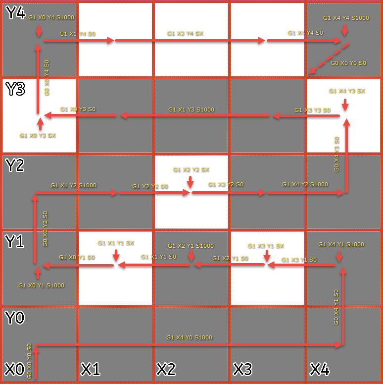

Все, разобрался.
selenur, похоже ты прав.
Вот набросал простенькую схему:
10-1.jpg (2711 просмотров) <a class='original' href='./download/file.php?id=102552&mode=view' target=_blank>Загрузить оригинал (180.66 КБ)</a>
При смене яркости съезжаем с предыдущей точки с потушенным лазером - G1 X Y S0 (можно G0 X Y S0).
Затем включаем лазер с SX и двигаем до конца отрезка - G1 X Y SX.
И опять тушим лазер и перемещаем на следующую точку - G1 X Y S0 (можно G0 X Y S0).
Ну и одиночные точки точно также: переместили лазер с S0 - влючили с SX не двигая - переместили с S0 на следующую точку.
А в 35-й версии точка отрезком отрисовывалась, длиной в ширину пикселя.
Ну и переход по Y лучше делать с S0 - G0 X Y S0 (можно G1 X Y S0).
Сегодня нарисую 5х5 картинку посмотрим что 40-я версия сгенерирует.
Результаты сброшу.

А вот и результат.
Проверил вышеприведенную схему:
10-1.jpg (2676 просмотров) <a class='original' href='./download/file.php?id=102621&mode=view' target=_blank>Загрузить оригинал (180.66 КБ)</a>
НЕ ПОДХОДИТ!
Вот что получилось:
Test-5x5.jpg (2676 просмотров) <a class='original' href='./download/file.php?id=102622&mode=view' target=_blank>Загрузить оригинал (96.66 КБ)</a>
В режиме лазера ($32=1) одиночных точек нет вообще - даже лазер не моргает.
Файл для станка:
