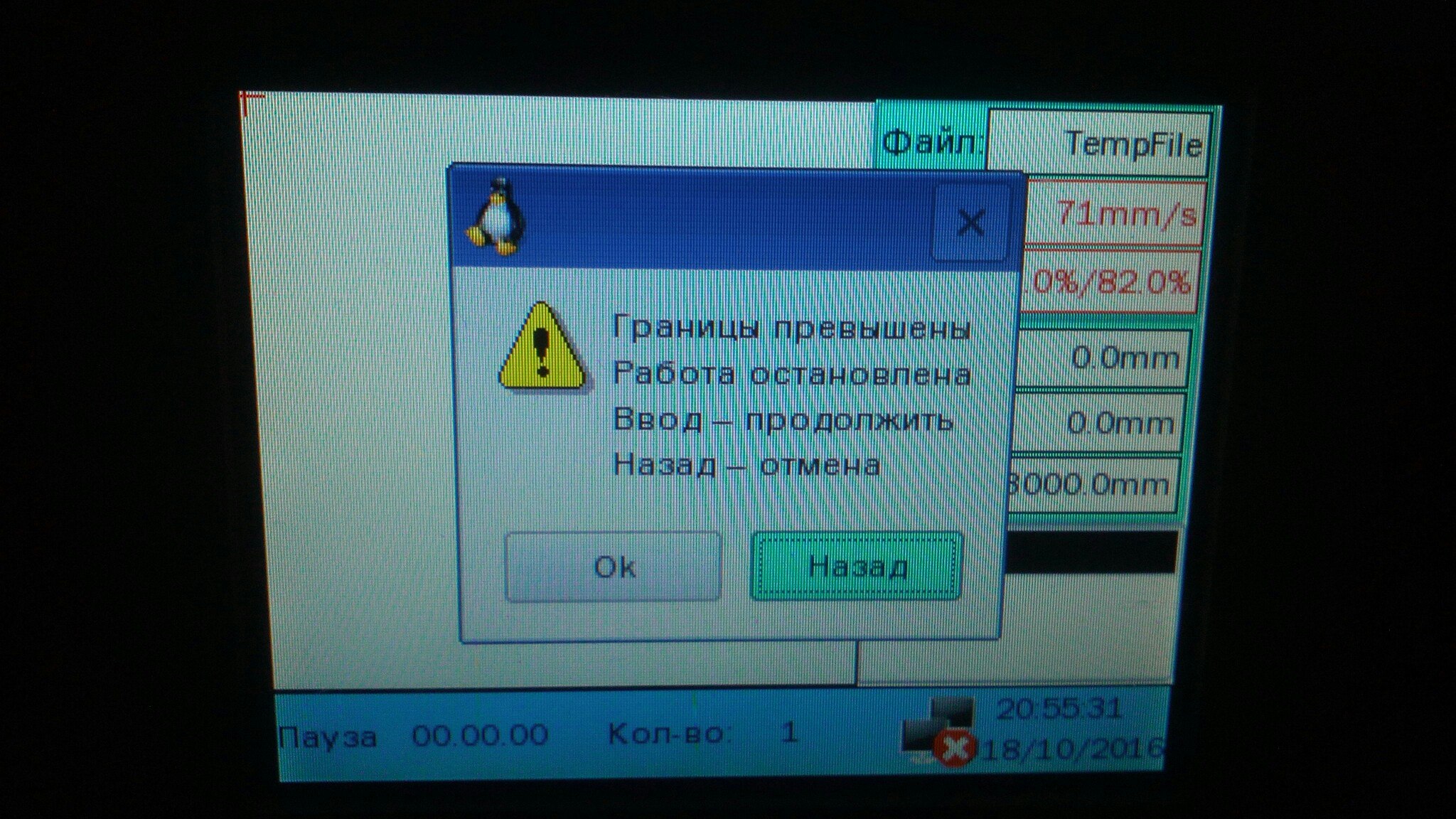

здравствуйте, опять проблема rdc6332g. в LaserWorkv6 выставляю размер рабочего поля 1000*1500, нажимаю Start , а на контроллере пишет "границы превышены работа остановлена", на контроллере размер поля стоит 380*300, не могу поменять, совсем в панике, у кого какие мысли, что с этим делат?

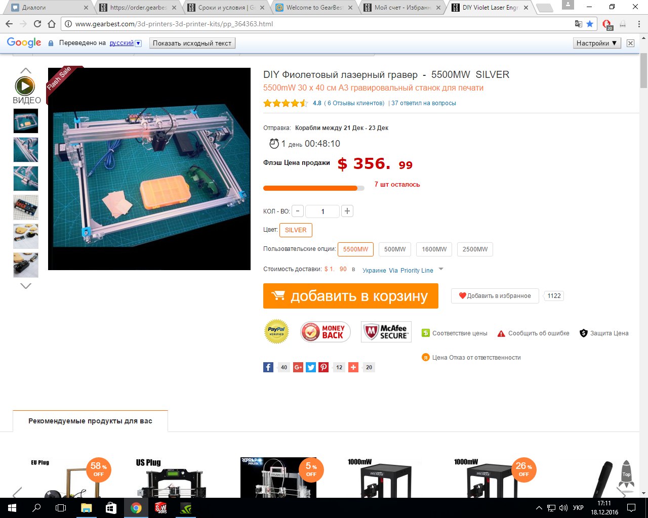

Добрый день. Хотел купить маленький станочек гравировальный за 450$, выбрал, увидел акцию, обрадовался что экономлю 100$.. Начал оформлять заказ. Когда дело дошло до оплаты акционный товар закончился:(
После этого связался с человеком, который посоветовал собрать самому такой станок.
О станке
- цель выжигание фото, выжигание узоров на дереве( фанера 6 мм )
- порезка фанеры 3 мм( маленькие сувениры) возможно за 2 прохода.
-размер рабочего поля А2 60*80
Теперь обращаюсь к автору.. Могли бы вы посоветовать как новичку в проетировке, какие двигатели взять, какой контролер и драйвер взять, какую передачу сделать - ремень или швп.
Сам работаю на станке фрезерном с ЧПУ, если подскажете чем то конкретным, могу оказать услуги бесплатно. Также хотел бы попросить вас поделиться проектом лазерно станка, чтобы по образцу создать свой. Буду весьма благодарен.
Хочется уже чем то своим заниматься, вот и пришла идея выжигания фото на заказ. У нас в городе ещё нету таких услуг, ни картин выжженых на дереве ни фото под заказ. Думаю как мини бизнес ждя начала пойдёт.
Всем спасибо кто прочитал!
Вот тот станочек что хотел купить. (8118 просмотров) <a class='original' href='./download/file.php?id=98094&mode=view' target=_blank>Загрузить оригинал (176.9 КБ)</a>

AndreyAndrey писал(а):что с этим делат?
Нажать "продолжить". И посмотреть, что происходит.
Что-то в настройках. Может понимать "машинный ноль" как ноль при текущем положении при включении. При включении едет куда-то?

Фигня какая-то происходит. Простой круг задаю вырезать, а режет просто маленькую дугу. (
AndreyAndrey
Сообщения: 14
Зарегистрирован: 17 сен 2015, 01:45
Настоящее имя: Andrey
Re: Проект 100W СО2 Лазерный раскройщик/гравер 1500x1200
Сообщение AndreyAndrey »
Фигня какая-то происходит. Простой круг задаю вырезать, а режет просто маленькую дугу. ( При включении идет в угол, поэтому при выключении в противоположную сторону отвожу. В выходные поковыряюсь ещё, в будни нет возможности

в настройках нужно проверить
1 установки рабочего поля
2 установки осей согласно концевиков
3 но обычно такая ошибка выпадает когда гдето на рабочем поле осталась точка или маленькая часть старого чертежа её может и видно не быть визуально но пк выдает что граници превышены. советую проверить поле для начала

AndreyAndrey писал(а):здравствуйте, опять проблема rdc6332g. в LaserWorkv6 выставляю размер рабочего поля 1000*1500, нажимаю Start , а на контроллере пишет "границы превышены работа остановлена", на контроллере размер поля стоит 380*300, не могу поменять, совсем в панике, у кого какие мысли, что с этим делат?
все настройки нужно менять согласно мануалу инструкция есть? настройки с пк меняешь? (нужно через пароль войти и правильно внести габариты поля, после нажать применять)

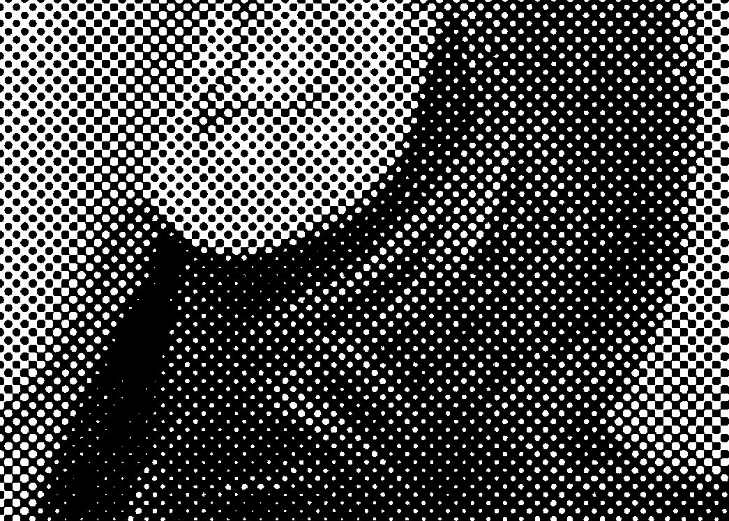

Terminator писал(а):Мануал-туториал:
у меня тоже есть что сказать! :)
этого варианта ещё никто не предложил! будем считать Я ПЕРВЫЙ!!! :)
есть такая программа .. DXF Halftone 21.. она в свободном доступе
на ютубе можно глянуть какие чудеса она делает.. но она для фрезеровки!!!
но!!!! там картинку можно вывести в DXF!!!
я пробовал круглишками.. соответственно в лазеркаде их нужно за гравировать..
на выходе получается очень интересно!
5.jpg (6734 просмотра) <a class='original' href='./download/file.php?id=107552&mode=view' target=_blank>Загрузить оригинал (199.99 КБ)</a>

мне в рейтинге написали..
"В Фотошопе и Кореле есть что-то подобное для растра."
не знаю как в кореле.. в нём не работаю..
а в фотошопе речь наверно идёт о переводе рисунка в бинарник круглишочками..
если да.. то это савсем разные вещи!!! на выходе совсем разный результат!
вот вариант из DXF Halftone 21
ромашка.dxf
(546.95 КБ) 1086 скачиваний

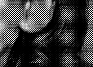

а вот вариант перевода в круглешки фотошопом .. приблезительно с темиже параметрами.. 6 точек на 10мм
при переходе на чорный.. круг уменьшается и заливка идёт с наружи круга
в DXF Halftone 21 чорный делается увеличением круга! с заливкой внутри круга.
1111.PNG (6712 просмотров) <a class='original' href='./download/file.php?id=107565&mode=view' target=_blank>Загрузить оригинал (96.03 КБ)</a>

Борисыч писал(а):а вот вариант перевода в круглешки фотошопом .. приблезительно с темиже параметрами.. 6 точек на 10мм
не тот режим. нужно в индексированный рисунок переводить, это делается в изменении режимов изображения, где RGB CMYK и тд. Индексированный =)
