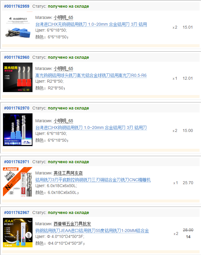

Через посредника заказал. 18 фрез. С пересылом 95$ + на таможню попаду на 20$.

shalek, а ты через какого посредника заказывал?
Re: Проект станка из алюминия 1000*800
Добавлено: 06 май 2018, 12:26
Umnik писал(а):shalek, а ты через какого посредника заказывал?
Не реклама. Просто адекватный посредник. tbfocus.com Немного раньше на пробу заказал стружколом за 5$ от одного из посредников. Ценник они выставили за доставку AirMail 34$ :idiot:
У этих и калькулятор есть. Вес 18 фрез 600 грамм

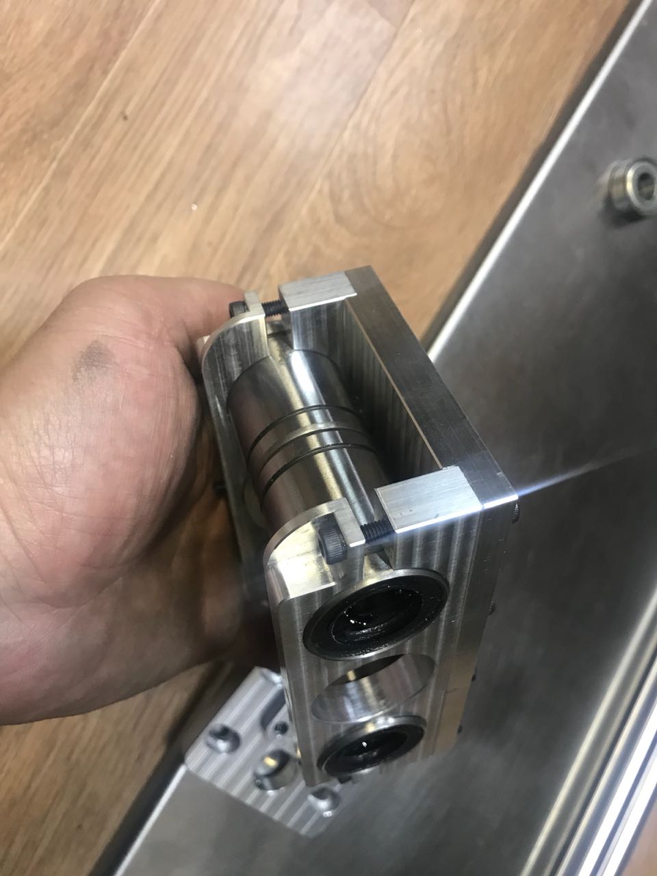

Не так давно помог товарищу в починке китайского резака.
Смог воочию увидеть что такое "китайский станок")) Вполне симпатичный снаружи и полный п....ц внутри.
Часть винтов была забита молотком, не встававшие видимо детальки так же усаживались на место кувалдометром.
Детали, требовавшие довольно высокой точности и соосности были изготовлены методом штамповки, другие же представляли собой просто кусок алюм. профиля, специально разработанного.
Трапецеидальная гайка на винте была из чугуняки и безбожно люфтила, что собственно и заставило взяться за исправление косяков.
После изготовления новой капролоновой гайки выяснилось, что люфт - это не брак, а своеобразное конструкторское решение, без которого двигаться блок с каретками не хочет, т.к. несоосность между валами и винтом достигает 1,5-2 мм! Пришлось делать кареточный блок и кронштейны валов заново.
Вот так вот было:
IMG-20180526-WA0006.jpg (6338 просмотров) <a class='original' href='./download/file.php?id=139802&sid=52632ae6ff3847b81f208b6099f8f04f&mode=view' target=_blank>Загрузить оригинал (183.16 КБ)</a>
А вот новые детальки:
IMG-20180526-WA0007.jpg (6338 просмотров) <a class='original' href='./download/file.php?id=139803&sid=52632ae6ff3847b81f208b6099f8f04f&mode=view' target=_blank>Загрузить оригинал (188.06 КБ)</a>
IMG-20180526-WA0003.jpg (6338 просмотров) <a class='original' href='./download/file.php?id=139799&sid=52632ae6ff3847b81f208b6099f8f04f&mode=view' target=_blank>Загрузить оригинал (145.15 КБ)</a>
IMG-20180526-WA0000.jpg (6338 просмотров) <a class='original' href='./download/file.php?id=139798&sid=52632ae6ff3847b81f208b6099f8f04f&mode=view' target=_blank>Загрузить оригинал (96.56 КБ)</a>
Все в сборе:
IMG-20180526-WA0004.jpg (6338 просмотров) <a class='original' href='./download/file.php?id=139800&sid=52632ae6ff3847b81f208b6099f8f04f&mode=view' target=_blank>Загрузить оригинал (125.91 КБ)</a>
IMG-20180526-WA0005.jpg (6338 просмотров) <a class='original' href='./download/file.php?id=139801&sid=52632ae6ff3847b81f208b6099f8f04f&mode=view' target=_blank>Загрузить оригинал (178.39 КБ)</a>
И на станке:
IMG-20180526-WA0009.jpg (6338 просмотров) <a class='original' href='./download/file.php?id=139805&sid=52632ae6ff3847b81f208b6099f8f04f&mode=view' target=_blank>Загрузить оригинал (102.94 КБ)</a>
IMG-20180526-WA0010.jpg (6338 просмотров) <a class='original' href='./download/file.php?id=139806&sid=52632ae6ff3847b81f208b6099f8f04f&mode=view' target=_blank>Загрузить оригинал (105.45 КБ)</a>
IMG-20180526-WA0008.jpg (6338 просмотров) <a class='original' href='./download/file.php?id=139804&sid=52632ae6ff3847b81f208b6099f8f04f&mode=view' target=_blank>Загрузить оригинал (125.24 КБ)</a>
Сдается мне, что и фрезеры братья-китайцы делают аналогично...

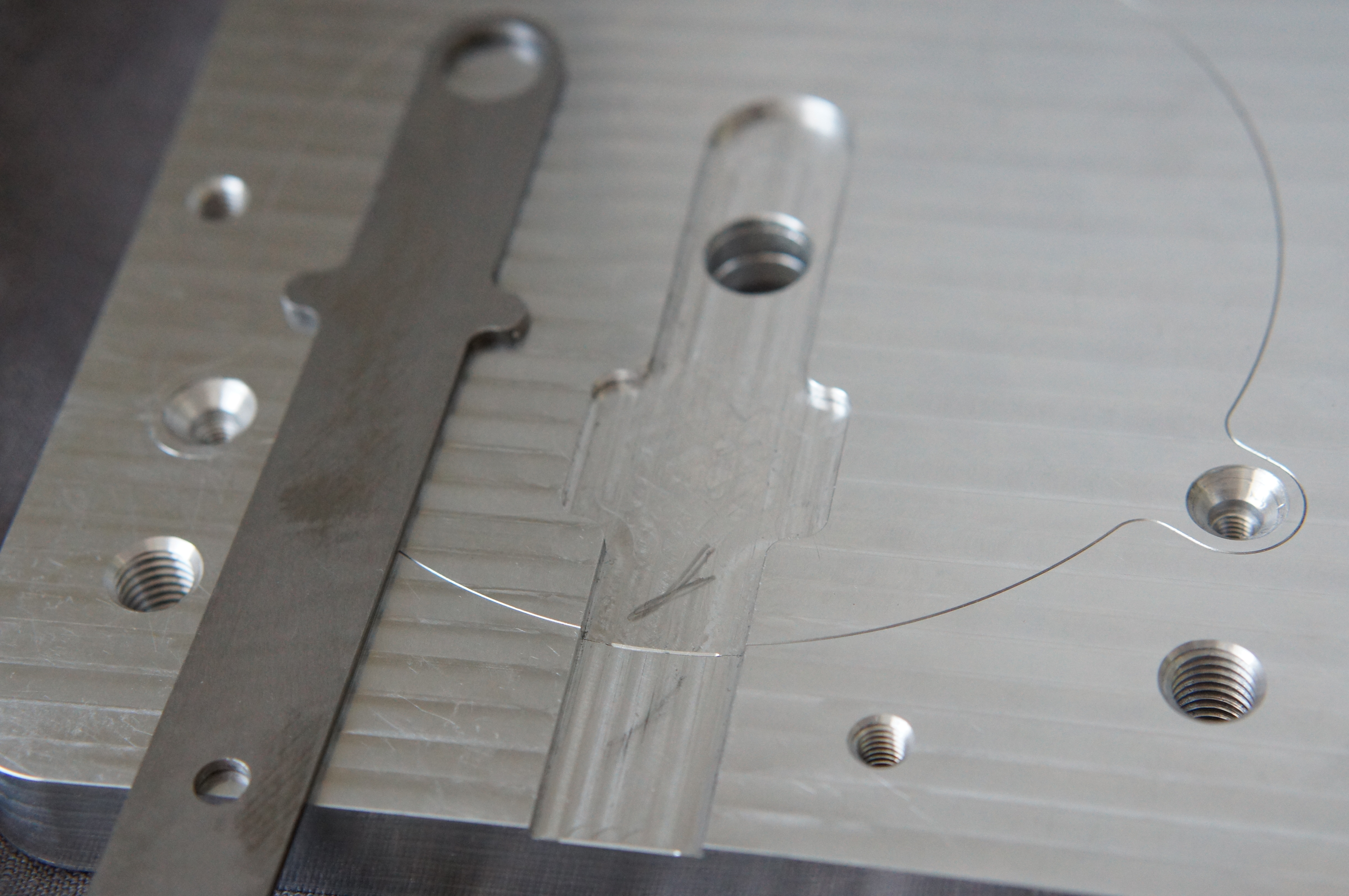

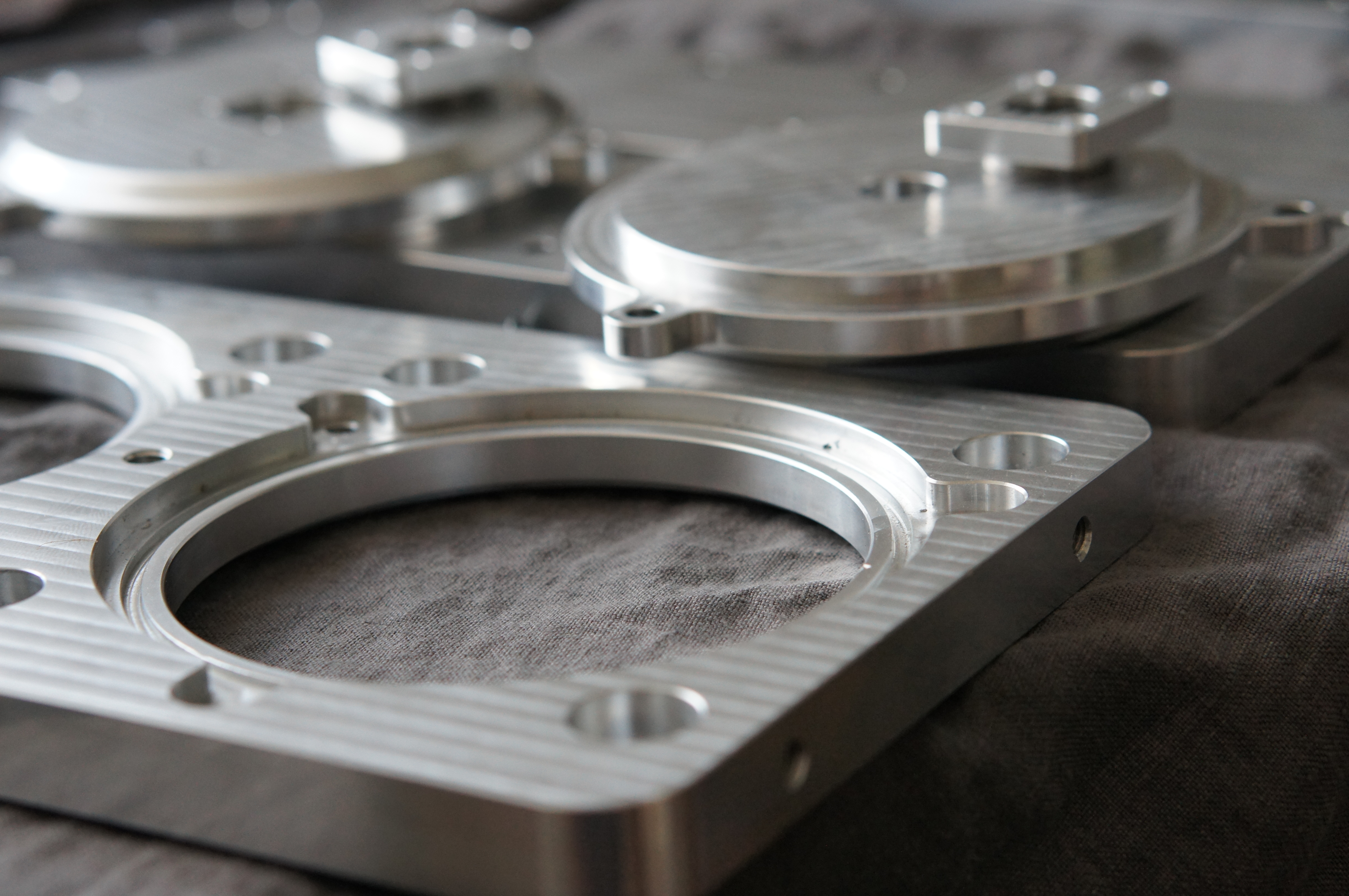

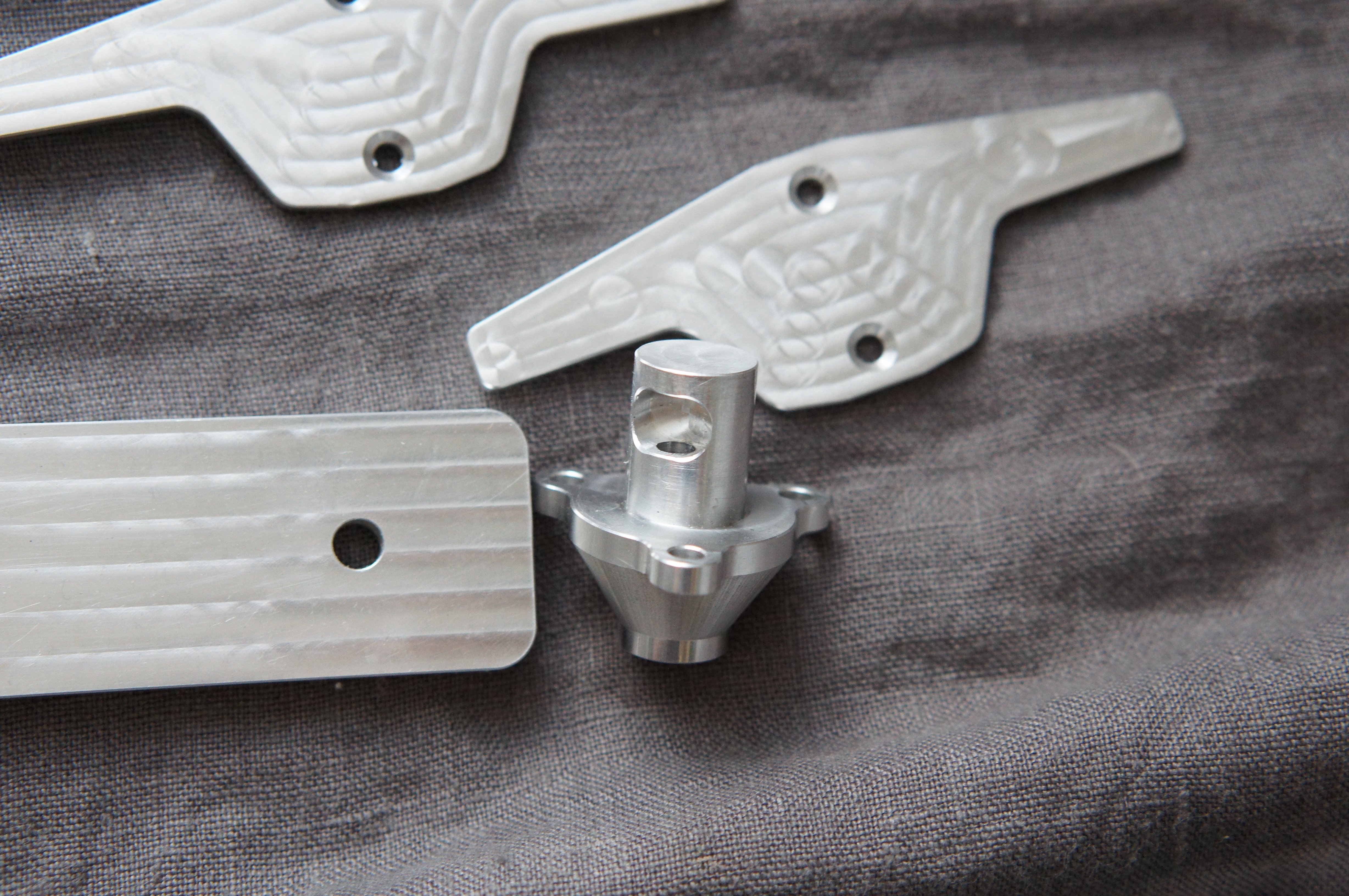

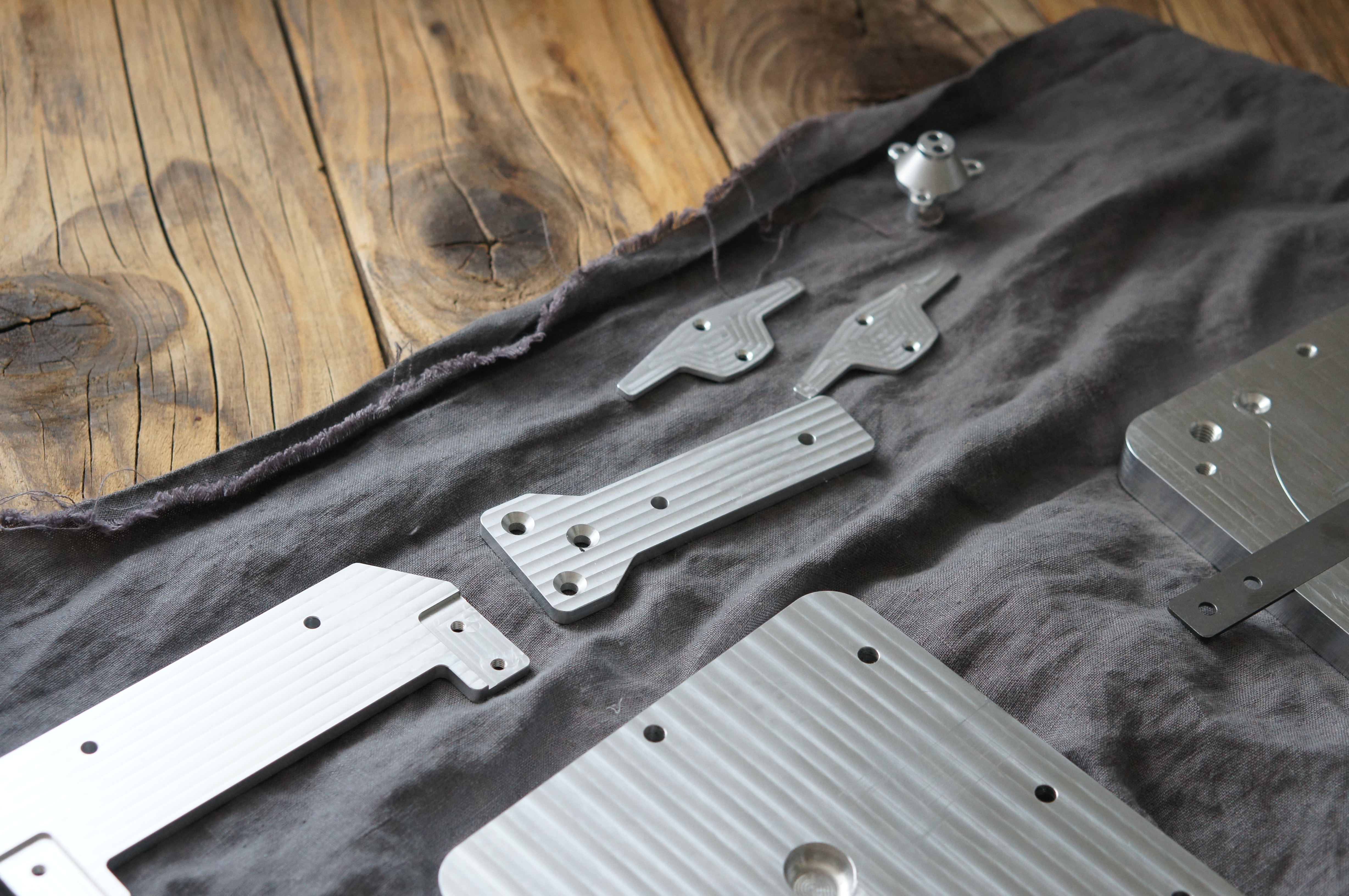

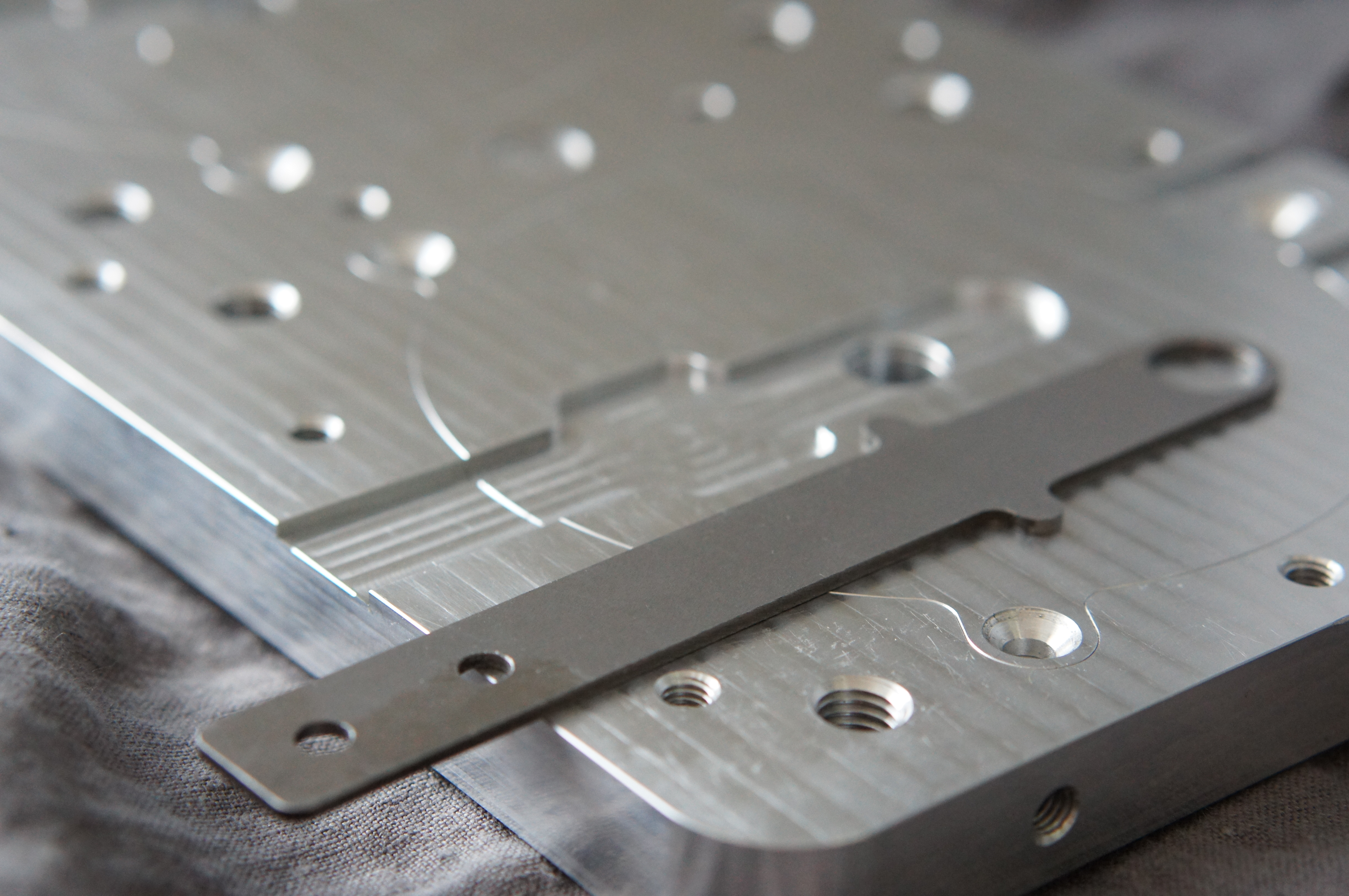

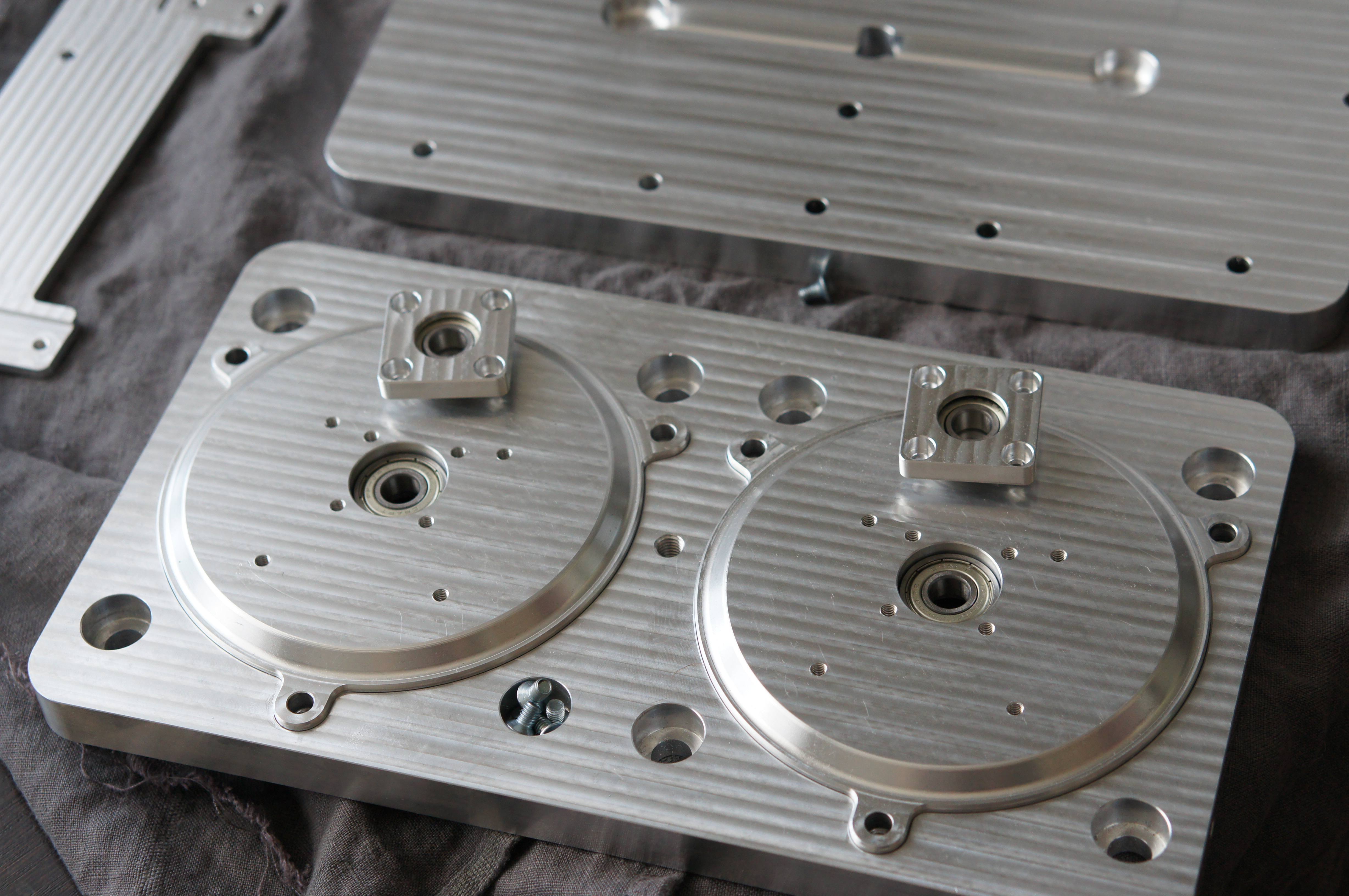

Сделал небольшой заказик на партию деталек для аппарата для литья силикона.
Материал - АК4-1ЧТ, АМГ6.
Как всегда, спасибо Леониду Васильеву за хороший металл по вкусной цене.

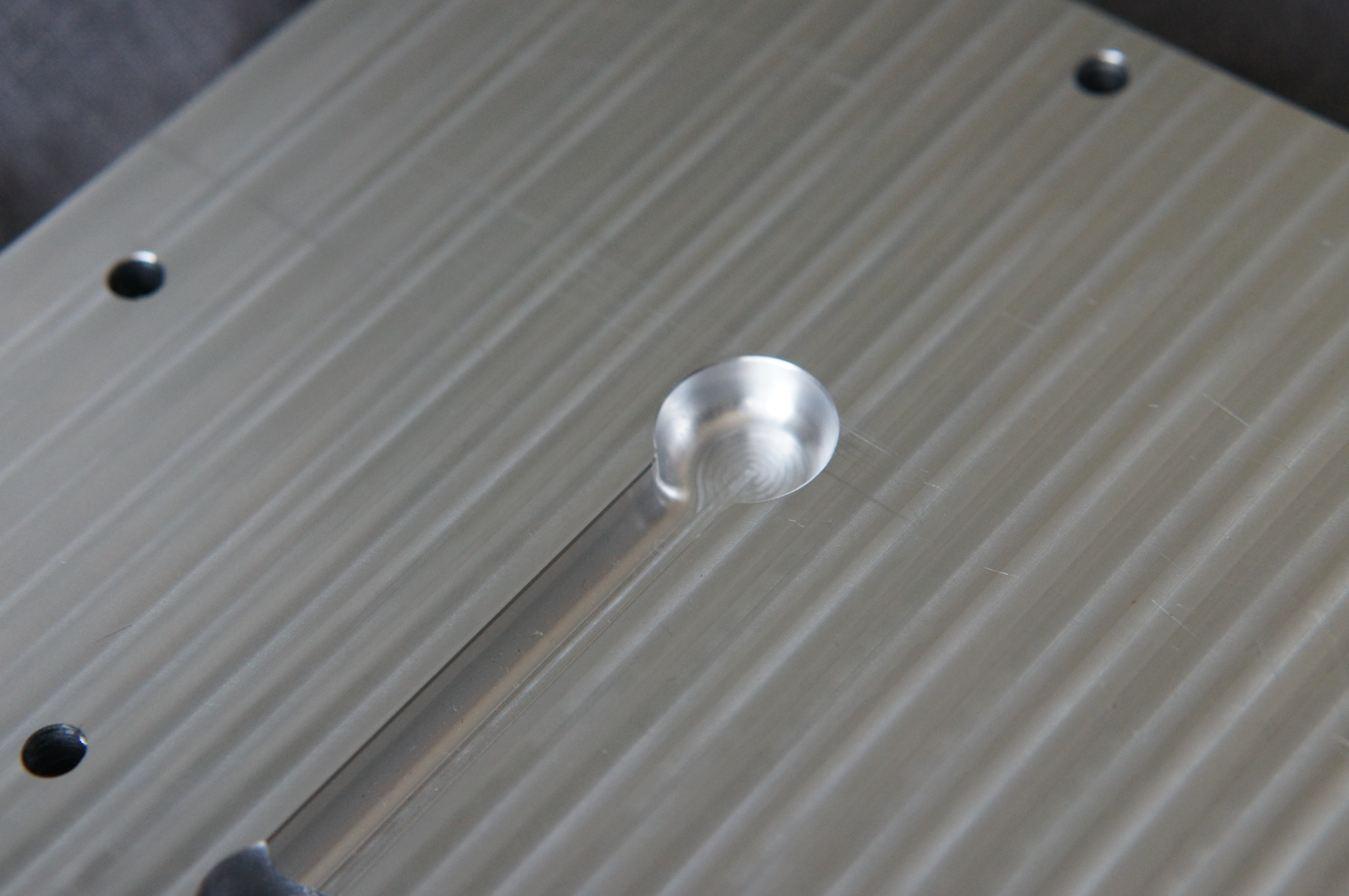

В детальках были места, которые обкатывал различными шариковыми фрезами.
Поверхность вроде получилась неплохой...

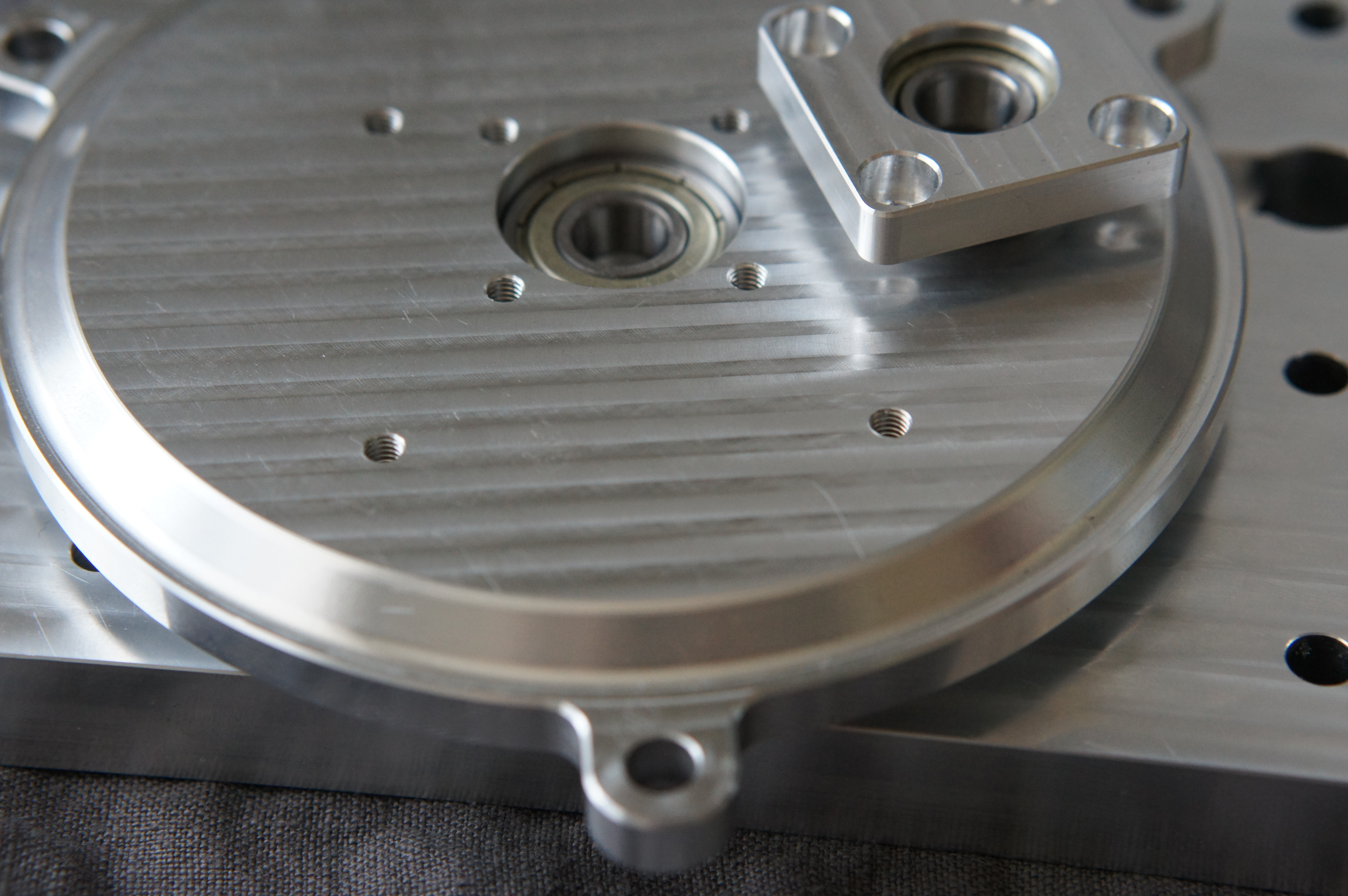

Так же, было несколько весьма точных деталей с посадками под подшипники и просто с ответными частями других деталей.
Повторяемость и точность станочка вполне позволяет с ходу попадать в 2.5-3 сотки, а в случае необходимости путем коррекции диаметра инструмента то и в сотку-полторы.
Не нравится недостаточная жесткость по оси Y - видимо, одинарная гайка и одна опора FK12 все же слабое место.
Озвученные 3 сотки погрешности почти всегда вдоль портала...
Добавлено: 03 июл 2018, 00:30
ну если с 10:20 часов ни у кого не возникло вопроса, а я реально сидел и ждал, то спрошу первый: С первого раза всё вот так круто получилось? Микрометр есть? Как контролировал размеры? (обычно если пишу что влез в размер, то прикрепляю фото) Далее, что значит недостаточная жесткость? поясни плиз, типа вибрации, или пляска размеров..уточни
Добавлено: 03 июл 2018, 00:45
Umnik
sima8520 писал(а):ну если с 10:20 часов ни у кого не возникло вопроса, а я реально сидел и ждал, то спрошу первый: С первого раза всё вот так круто получилось? Микрометр есть? Как контролировал размеры? (обычно если пишу что влез в размер, то прикрепляю фото) Далее, что значит недостаточная жесткость? поясни плиз, типа вибрации, или пляска размеров..уточни
И да и нет)) Были места,где я косячил, особенно на первых детальках, но это по своей собственной неосмотрительности.
То померить длину инструмента после смены забыл, то еще что...
Но после третьей деталюхи втянулся и пошло все ровно.
С некоторыми стратегиями пришлось разбираться, так что пару вечеров просто втыкал в солид и пробовал различные варианты.
Но в целом все ответственные деталюхи и места на деталюхах получились вполне сносно.
Ни одну детальку переделывать не пришлось - это уже радует))
А по поводу соток - это скорее наблюдение, сделанное за все время знакомства со станком, нежели за время работы над этим заказом.
Микрометр есть, буду что-то несложное пилить - покажу.
Суть в чем: режем например квадратик 20*20. Не замеряю Ф фрезы, игнорирую биение цанги, в каме просто указываю размер инструмента - например, Ф6 мм.
Можно быть на 90% уверенным, что фактические размеры квадратика будут между 19,97 и 20,00 мм по любой из сторон.
Причем вдоль длинной оси (где два винта и две опоры) будет ближе к требуемому, допустим 19,99, а вдоль портала (один винт, одна опора) реальный размер скорее всего будет отличаться чуть побольше - допустим, 19,975.
Это бывает не всегда, видимо, острота фрезы, скорость подачи и т.п. вносят коррективы, но в целом описанная закономерность имеет место быть.
Добавлено: 03 июл 2018, 01:04
Umnik
sima8520 писал(а):(обычно если пишу что влез в размер, то прикрепляю фото)
не все размеры могу померить. Как померить посадку под подш? крутого трехточечного нутромера у меня нет (пока, я надеюсь))
Могу только субъективно об этом судить, засовывая пальцами подшипник в посадку.
Если путем коррекции диаметра фрезы в проге контроллера я добился нужной плотности посадки, причем в двух крышках подшипниковых узлов, сделанных за один установ - это можно считать каким-то показателем точности и повторяемости станка?
Если нужно, чтоб одна деталюха плотно, но от руки садилась в другую и это получилось без переделки деталей, с первого раза - как это замерить и сфотать?))
Я не хвастаюсь, не кричу, что у меня супер-пупер агрегат, работающий в микронах. Я лишь делюсь своими наблюдениями, которые считаю важными и интересными.
Может кто-то прочтет мою писанину, посмотрит на фотки и чуточку меньше станет сомневаться в чем-то. Неоднократно, например, встречал мнение, что на шаговых движках точность +/- 5 соток типа.
Мол, бесполезно пытаться срезать по сотке с контура - типа, шаговик это не отработает. А мои наблюдения говорят об обратном. Две сотки точно можно снимать. По крайней мере, на лидшайновских движках и драйверах.
То же самое с винтами. Бытует мнение о непригодности "транспортных" винтов С7 для применения в станкостроении.
Мол, непременно нужна двойная гайка, иначе пипец - люфты и т.д. и т.п.
Но вот мои наблюдения - винт 16 мм, класс С7, гайка одинарная. Сия пара вполне позволяет что-то там делать, даже на продажу.
Хотя в следующий свой станок по цветмету буду совать 25 мм винты с двойной гайкой и опоры BK20))
sima8520 писал(а):Далее, что значит недостаточная жесткость?
Недостаточная жесткость означает, что жесткость вдоль портала несколько хуже, нежели поперек него. Где-то выше в теме выкладывал видос, как дергал станочек с безменом.
Там были какие-то цифры, по памяти уже не помню.
Я связываю это с тем, что нагрузки вдоль портала воспринимает один винт, одна гайка и одна опора винта. А поперек портала - все тоже самое * 2.
Быть может, если поменять винт на портале на 20, а опору на FK15, слабое место нивелировалось бы.
