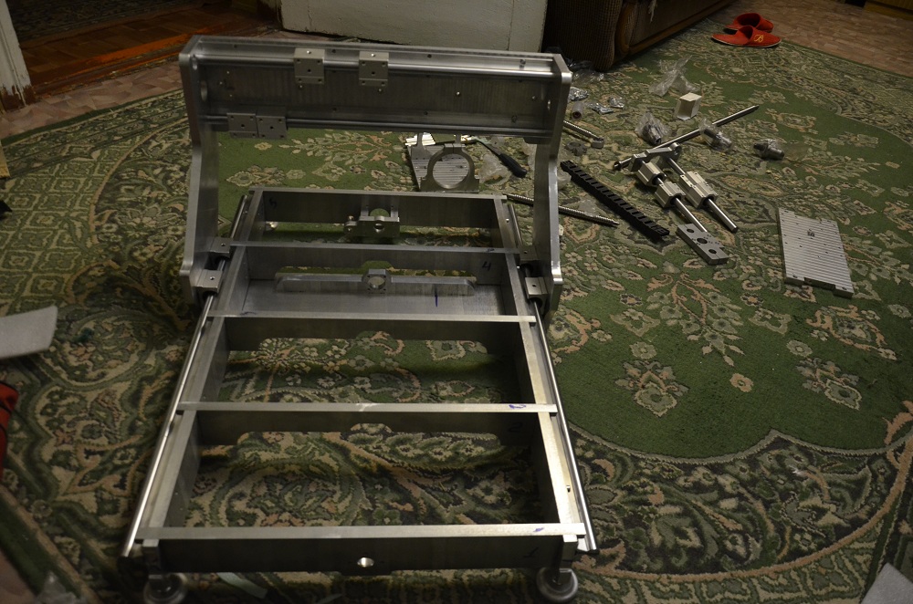

Сообщение shadow »

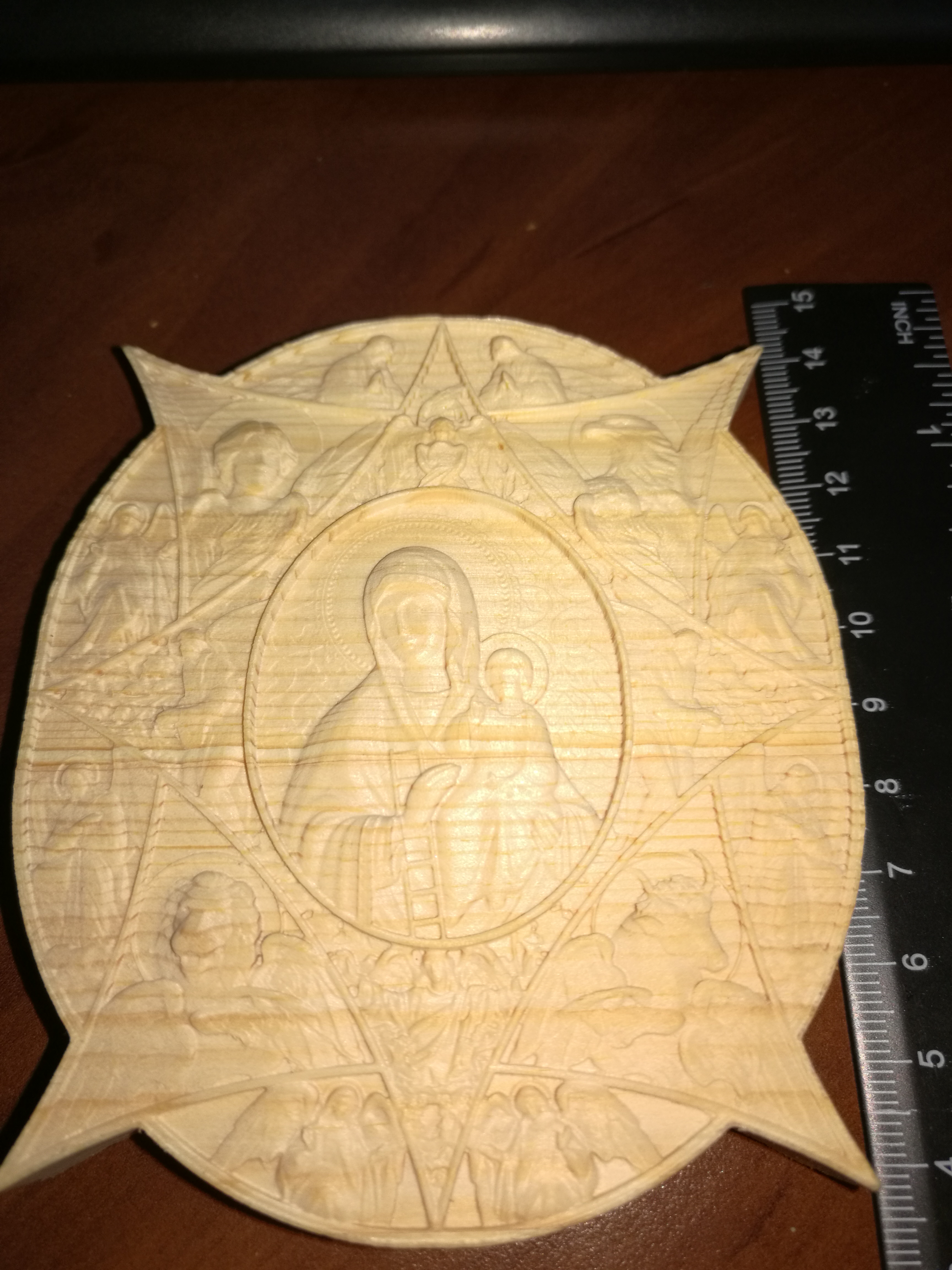

IMG_20170123_100903[1].jpg (5180 просмотров) <a class='original' href='./download/file.php?id=101877&mode=view' target=_blank>Загрузить оригинал (3.61 МБ)</a>
Вот потихоньку осваиваю.
Станок в квартире. Сделал для него бокс со звукоизоляцией. Вернее ещё делаю. Как с доделаю покажу)
Сейчас думаю как закрыть направляющие от пыли. Может подскажете? Кто как реализовывал?

Сообщение igorvpetrov »
shadow писал(а): Сейчас думаю как закрыть направляющие от пыли. Может подскажете? Кто как реализовывал?
Никак. Тем более от древесной - она везде залезет.
Поработал, почистил, смазал.

Сообщение Rom327 »
На прежней работе делал так: к каждому торцу подшипника подводил по 2 трубочки со сжатым воздухом через регулятор. Воздух сдувает пылинки с ральсы при движении, тем самым предотвращая попадание пыли внутрь подшипника. Результат отличный и недорогой в реализации.

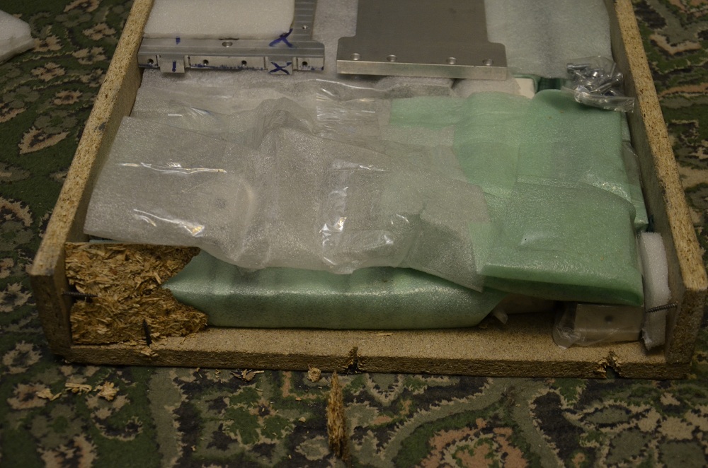

Сообщение verser »

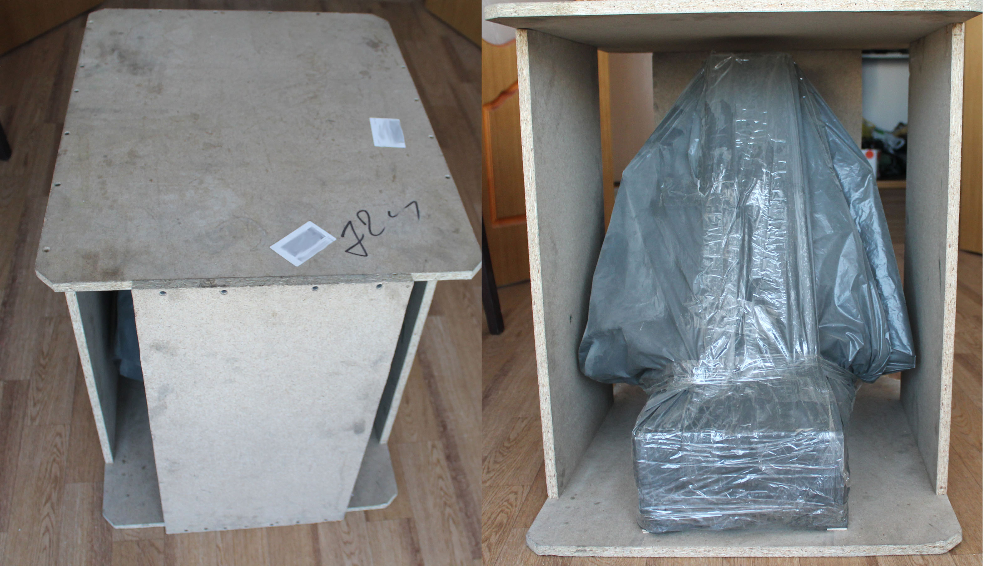

Получил Вектроник Мини-РП 250.
Доехал в полной сохранности, упаковка.. чёткая, всё мощно завинчено-скручено-обернуто, brutto 72кг.
pack.jpg (4925 просмотров) <a class='original' href='./download/file.php?id=102455&mode=view' target=_blank>Загрузить оригинал (619.57 КБ)</a>

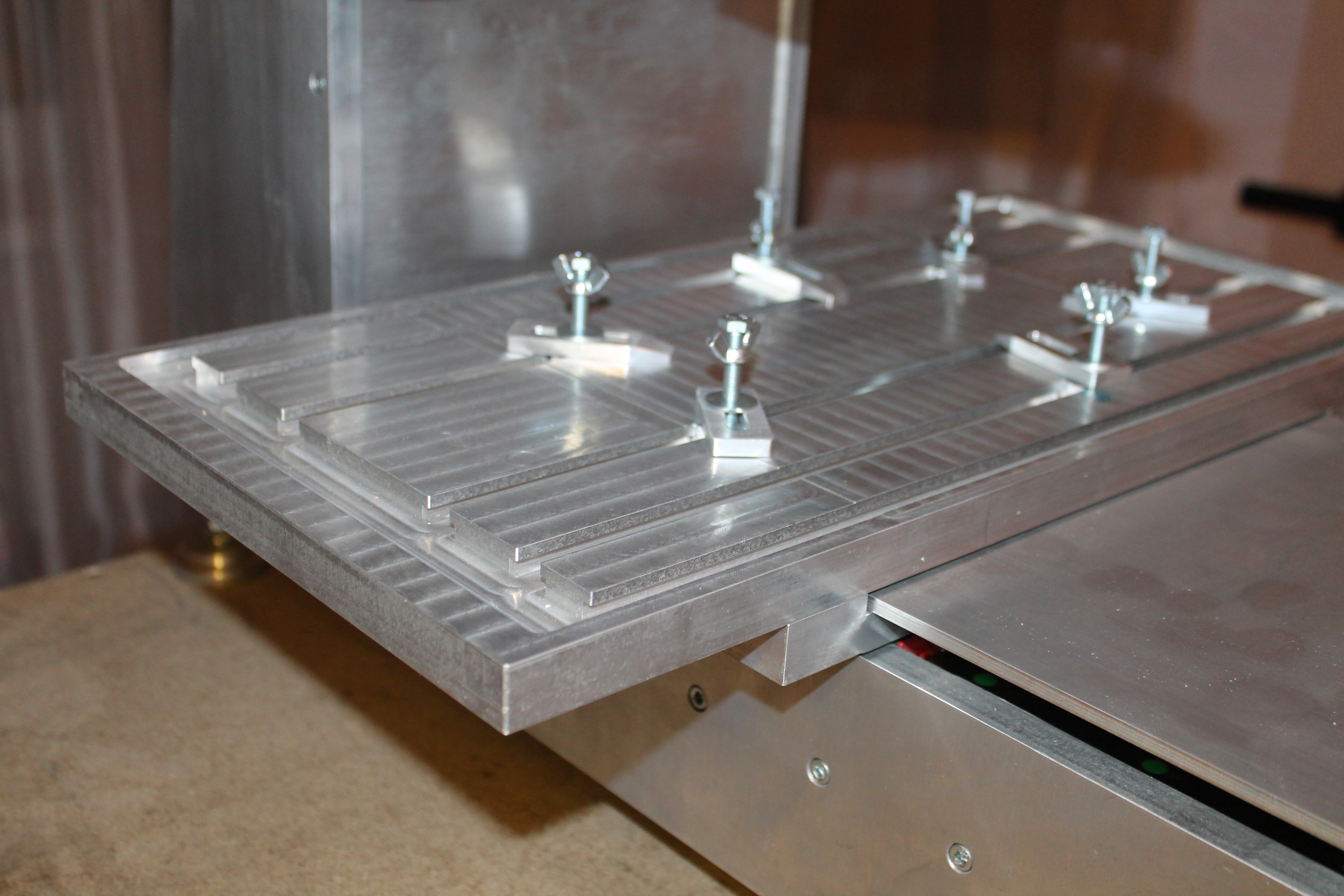

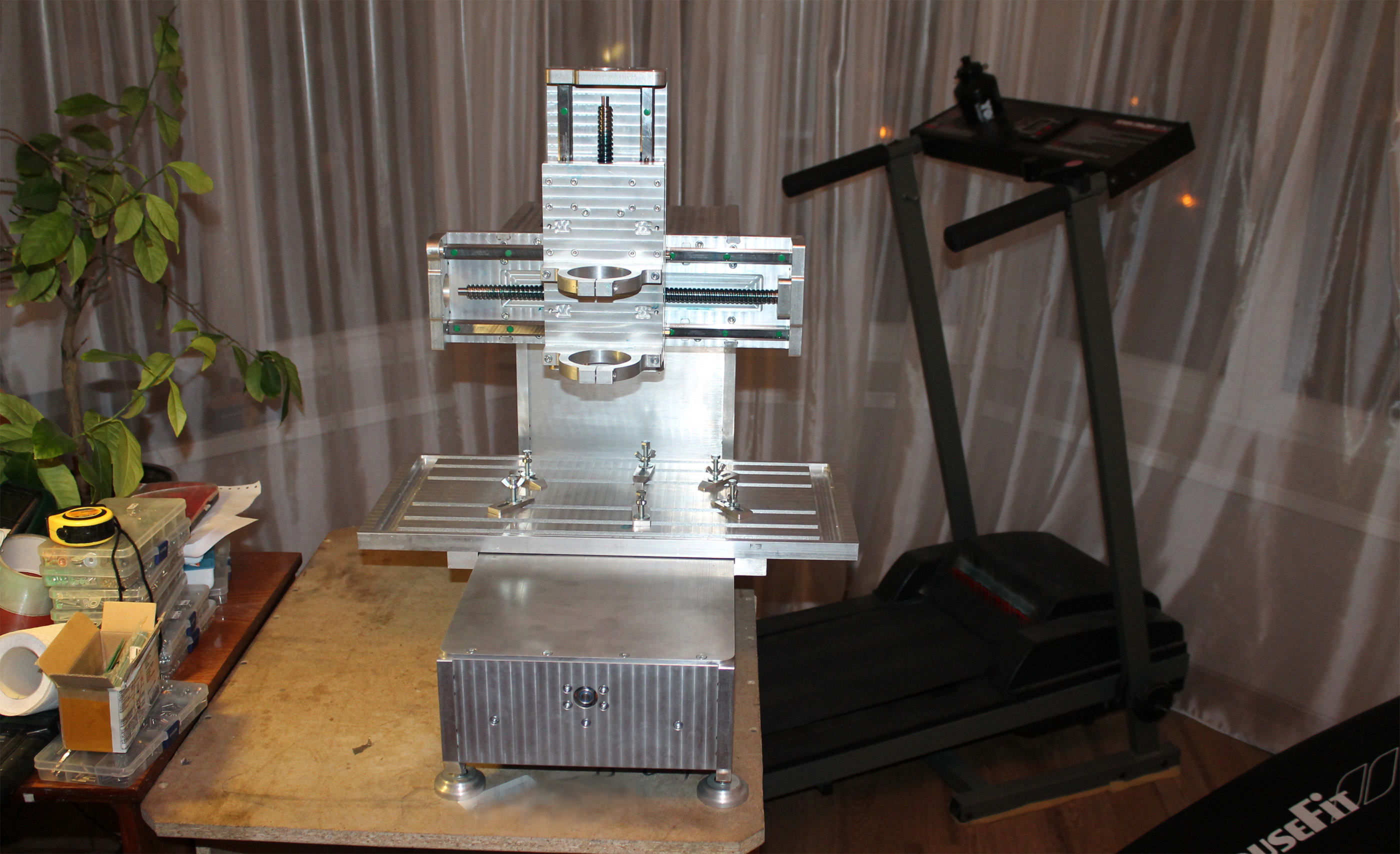

Исполнение очень аккуратное! Индикатор с разрешением 0.01мм люфтов вообще не обнаружил. Это серьезная работа!
МиниРП250.jpg (4925 просмотров) <a class='original' href='./download/file.php?id=102456&mode=view' target=_blank>Загрузить оригинал (928.26 КБ)</a>
цельнофрезерованный стол.jpg (4925 просмотров) <a class='original' href='./download/file.php?id=102457&mode=view' target=_blank>Загрузить оригинал (1.84 МБ)</a>
Наиль, Вам огромная благодарность! :good:

Сообщение donvictorio »
verser писал(а):Индикатор с разрешением 0.01мм люфтов вообще не обнаружил.
а прямолинейность какую индикатор обнаружил?

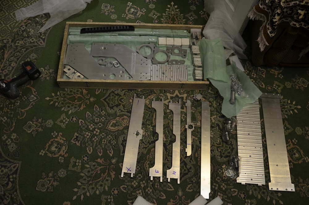

Сообщение bbi2004 »

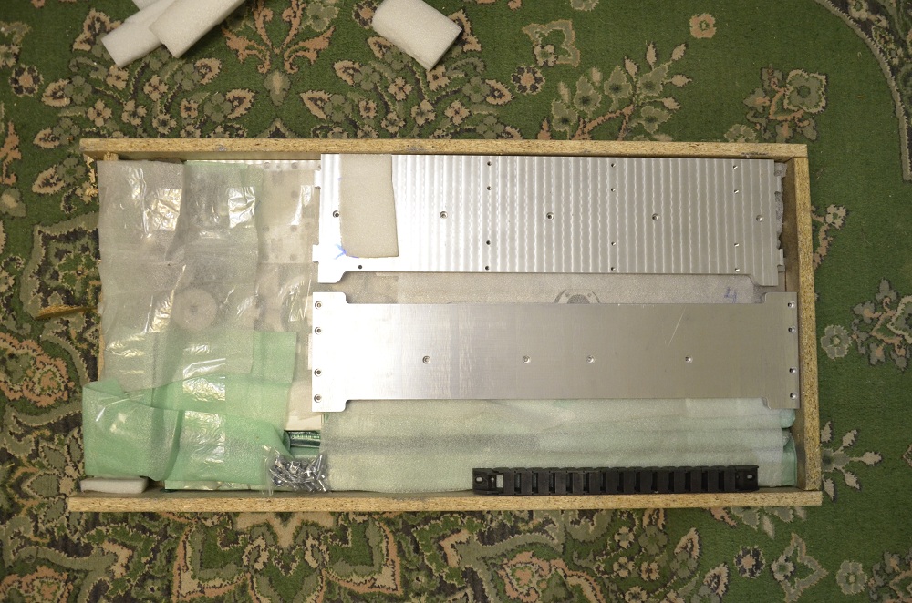

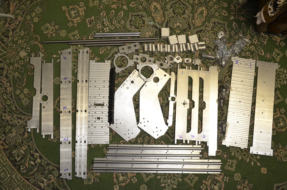

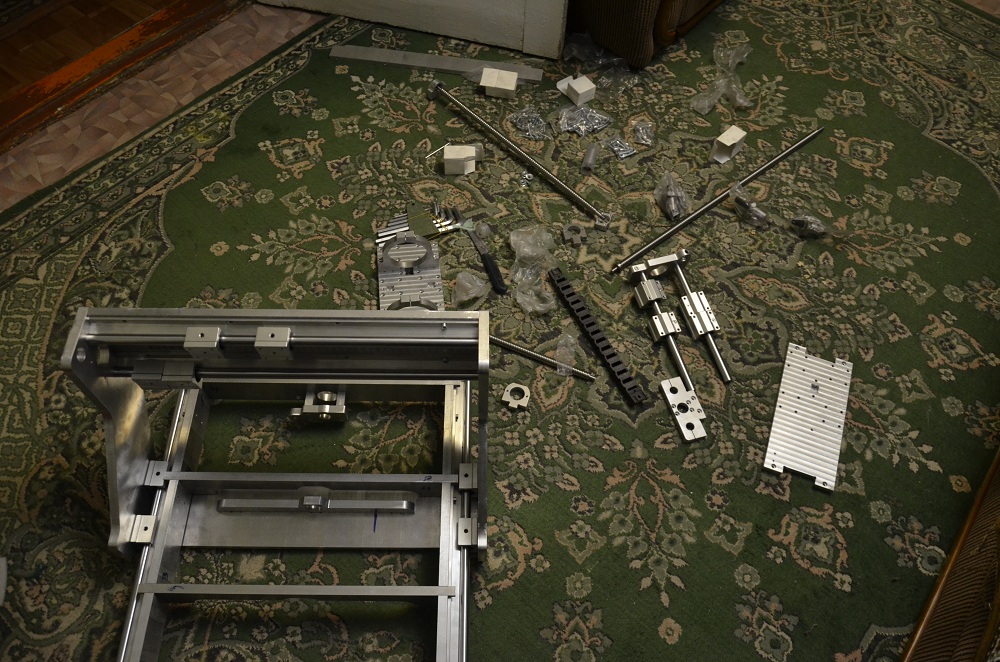

Получил Вектроник А2 РП.Упаковано хорошо.Качество понравилось.Хотел собрать ,но не получается-запутался Мне бы шпаргалку для сборки :)
bbi2004
Сообщения: 13
Зарегистрирован: 30 ноя 2016, 19:14
Re: Наборы "Вектроник" для самостоятельной сборки ЧПУ станка
Сообщение bbi2004 »
Вектроник А2 РЦ
_DSC3070.JPG (4157 просмотров) <a class='original' href='./download/file.php?id=106637&mode=view' target=_blank>Загрузить оригинал (323.01 КБ)</a>
_DSC3071.JPG (4157 просмотров) <a class='original' href='./download/file.php?id=106638&mode=view' target=_blank>Загрузить оригинал (270.9 КБ)</a>
_DSC3072.JPG (4157 просмотров) <a class='original' href='./download/file.php?id=106639&mode=view' target=_blank>Загрузить оригинал (300.73 КБ)</a>
