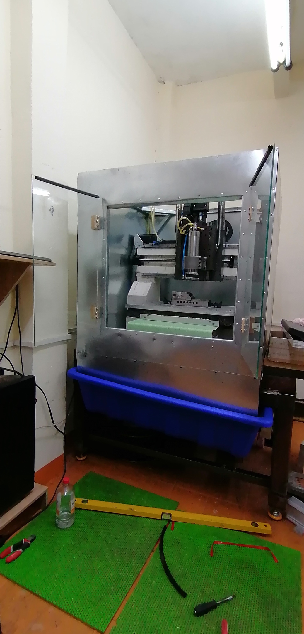

Переехал, сделал новый короб для станка.
Дешевле на 2к аренда, площадь в 2 раза больше.
