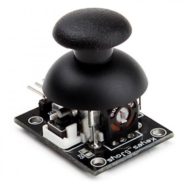

Сейчас маракую как вместо кнопок "ХУ" джойстик впендюрить, не удобно мне кнопками, хоть тресни.

svm
Q-starь писал(а): 18 фев 2021, 06:47
Uda4LIVEc писал(а): Uda4LIVEc
Да я уж и не помню. А какое у вас питание на Ардуине? У меня сначала было на 2596, потом на Ардуину поставил отдельно 7805 и всё устаканилось.
А что мараковать-то? Как в игровых приставках, крестик с опорой в центре и под его концами кнопки. Или взять готовый https://aliexpress.ru/item/1005001530290823.html если хотите понадежнее.
Re: Автономный контроллер для самодельного лазерного гравера #2
Добавлено: 18 фев 2021, 07:50
Q-starь
Танеееее, мы такими простыми путями не ходим, нам грабли подавай!
Хочу такой:
