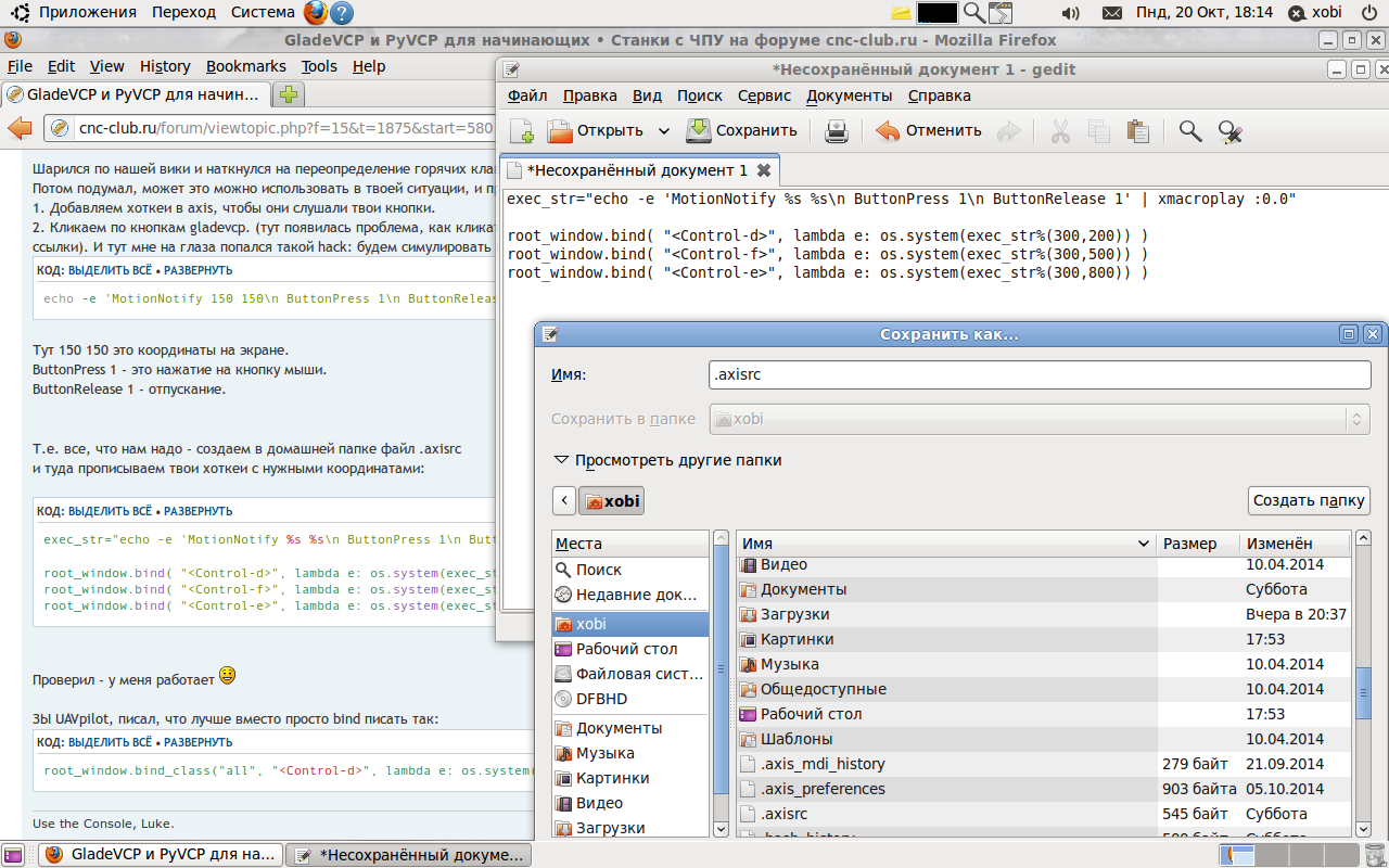

вроде бы пробовал делать как написано.
сначала создал текстовый файл gebit, затем скопировать это
потом поместил это в этот файл
Nick писал(а):exec_str="echo -e 'MotionNotify %s %s\n ButtonPress 1\n ButtonRelease 1' | xmacroplay :0.0"
root_window.bind( "<Control-d>", lambda e: os.system(exec_str%(300,200)) )
root_window.bind( "<Control-f>", lambda e: os.system(exec_str%(300,500)) )
root_window.bind( "<Control-e>", lambda e: os.system(exec_str%(300,800)) )
и сохранил этот файл под этим именем <.axisrc> .
потом запустил LinuxCNC.
пробую эти кнопки <d>, <f>, <e>.
мышка стоит на экране и никуда не двигается,
потом попробую эти же кнопки в комбинации с другими кнопками тоже самое мышка никуда не двигается.

Re: GladeVCP и PyVCP для начинающих
А мышка точно не перемеещается?
А, точно, надо тебе еще программку поставить, которая макросы обрабатывает!
sudo apt-get install xmacro
Кстати, если запускать linuxcnc из консоли, он наверняка бы туда написал дополнительную информацию, по которой быстрее бы это нашли.

делал это < sudo apt-get install xmacro >
и проверил на моем ноутбуке не хочет работать наверно там вирусы, но на другом компьютере когда это сделал < sudo apt-get install xmacro > заработала мышка стала ходить по экрану.

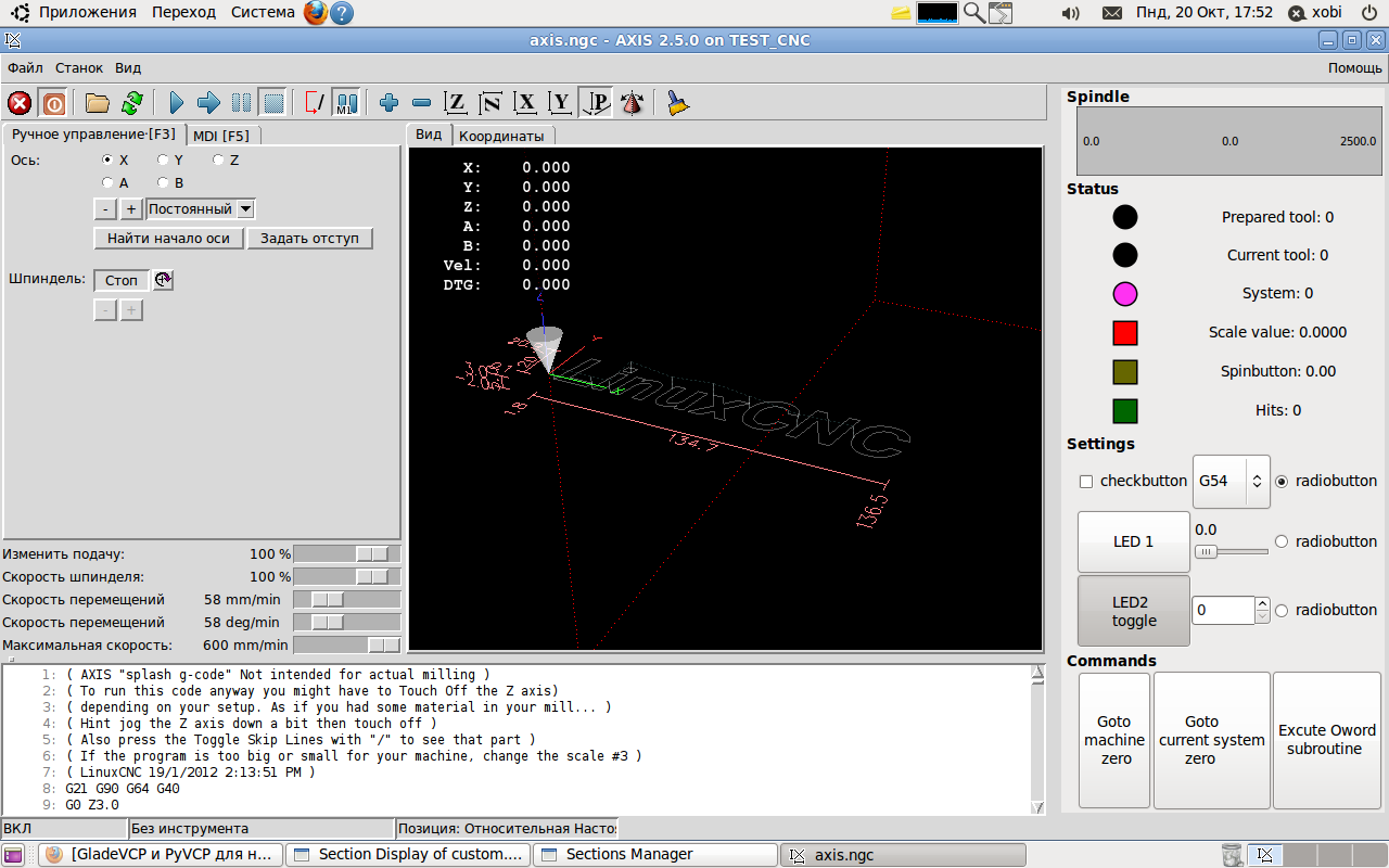

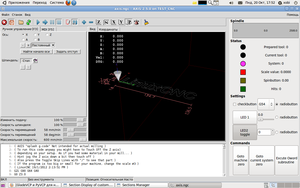

сначала так обрадовался, взялся менять координаты кнопок и проверять вроде бы все работает нормально, только вот нашел один большой большой глюк.
кнопки управляет мышкой везде кроме район там где созданная панель с помощью GladeVCP.
K примеру если мы с помощью кнопок нажать мышкой на кнопку в axis работы все нормально, но если мы попробуем нажать кнопку в панелe сделано с помощью GladVCP то что с правой стороны экрана мышка уходит туда нажимает кнопку <LED2> но потом всё оно замерзло и мышь работающая с кнопками не работает, пока курсор мышки не перекинешь на другое место с этого экрана.
тест номер 2, если курсор мышки навести на правую сторону экрана где эта панель и оставить это всё потом эти кнопки больше не работает.
:thinking:
нужна помощь пожалуйста помогите...
Какие кнопки не работают? В принципе, можешь после отжатия кнопки дописать перемещение в левую часть экрана.
S500
Сообщения: 299
Зарегистрирован: 22 сен 2014, 18:25
Репутация: 57
Сообщение S500 »
Nick писал(а):Какие кнопки не работают?
кнопки не работают которыe двигают мышку,
<Control-d>, <Control-f>, <Control-e>
для изучения оставил те же самые кнопки.
Nick писал(а):дописать перемещение в левую часть экрана
да это идея хорошая чтобы после нажатия кнопки <Control-e> мышка уходила в определенные координаты. Как это сделать??????
я так понял что здесь команды не работают как "if, then, else", я пробовал что тo тыкать но все равно не работает.
пожалуйста подскажите как написать чтобы после нажатия кнопки мышка возвращалась.
спасибо.
Вот это:
выполняет вот эту строчку:
с подстановкой параметров вместо %s.
Эта строчка в свое время делает:
Перемещение MotionNotify %s %s
Нажатие кнопки ButtonPress 1
Отпускание кнопки ButtonRelease 1
Т.е. если добавишь в конец
MotionNotify %s %s\n ButtonPress 1\n ButtonRelease 1\n MotionNotify 100 100
в конце уедет в 100 100.
