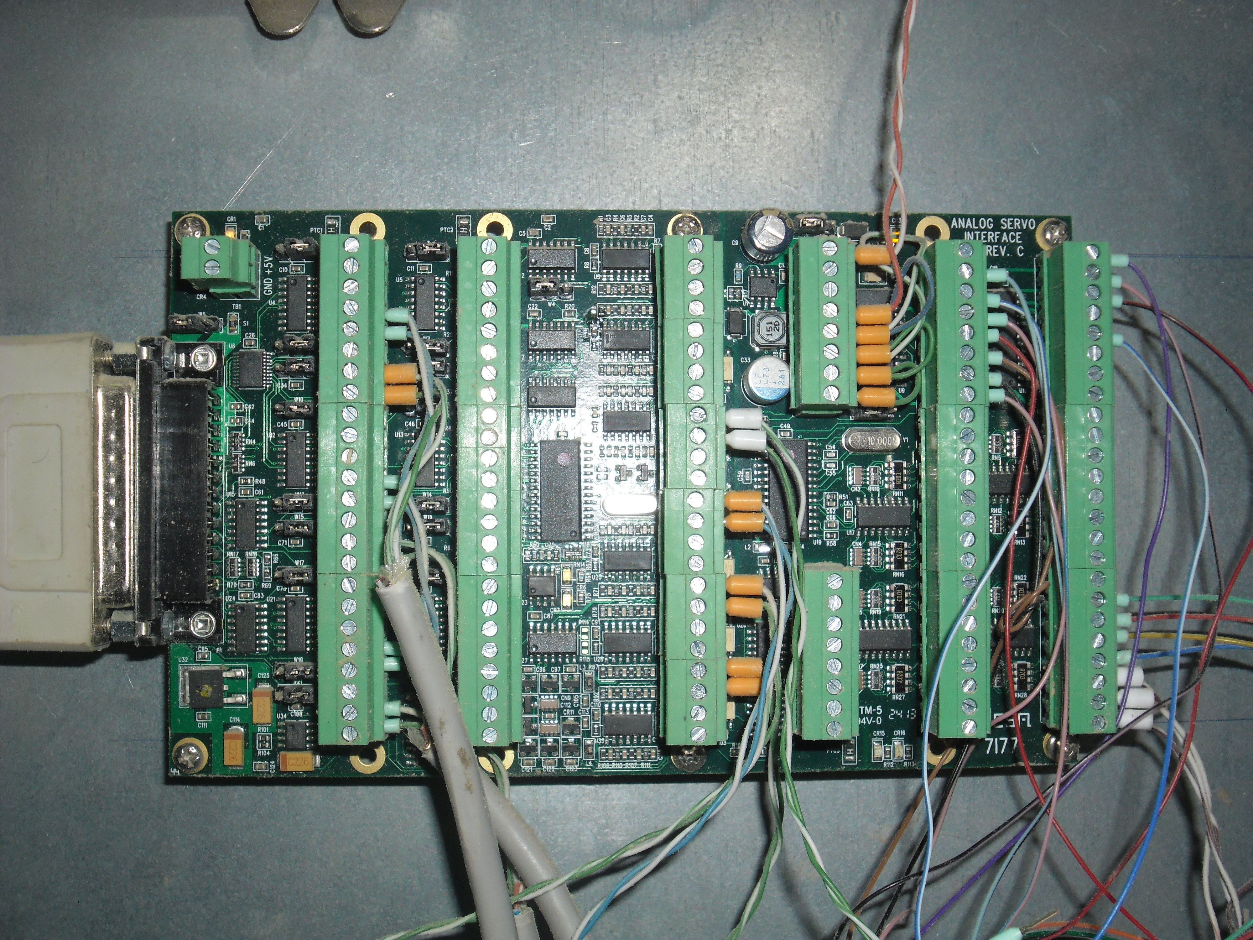

Можете тогда помочь подключить мне внешнее питание?
Получается я делаю так:
- На плате 5i25 переставляю перемычки вниз (положение дисейбл)
- На плате 7i77 переставляю перемычку W5 в положение право, при этом к TB1 подключаю +5 (красный) и на GND (чёрный) с молекс порта компьютерного блока питания.
- К ТВ2 я подключаю питание +24 (у меня есть блок DR-30-24), в пятый +24, в восьмой - (я так понимаю нумерация снизу вверх, поэтому 8 первый сверху?), при этом положение W1 по умолчанию влево
When W1 is in the default left hand position, VIN is connected to VFIELD, so only VFIELD need be supplied to the 7I77 to power its field IO.
Я так понимаю что на порт CN1 +24 я смогу подать отсюда с 7i77, отдельного провода от БП делать не надо?

Помогите, уже совсем запутался.
Разъёмы на 7i77 (клеммные блоки) считаются снизу вверх? на TB3 TB4?
http://www.cnc-box.ru/sites/default/files/7i77man.pdf страница 7-8.
Не могу найти информацию как сопоставить пины на плате с пинами hm2_5i25.0.7i77.0.0.
Так же не понимаю как назначаются программные выходы (или как они называются) в hal файле?
Я в этой теме уже нашёл как указываются конечные выключатели, управление шпинделем, частично прочитал про +-10В, но я не понял/не нашёл откуда берётся вся эта информация.
Например hm2_[HOSTMOT2](BOARD).0.7i77.0.0.output-02 - какой это пин будет на самой плате?
Напомню - я хотел подключить привод по Step/Dir. Но я просто не нашёл как соединить логический выход и пин, и какой пин выбрать чтобы туда это всё подключить и покрутить привод.
p.c. вот эту штуку видел http://www.cnc-club.ru/wiki/index.php/П ... игналы_hal , а где брать список этих сигналов?
Re: Mesa 5i25+7i77-с чего начать?
Verber писал(а):Разъёмы на 7i77 (клеммные блоки) считаются снизу вверх? на TB3 TB4?
В доке есть картинка с общим видом платы - на всех клеммниках первые клеммы помечены.
Verber писал(а):Например hm2_[HOSTMOT2](BOARD).0.7i77.0.0.output-02 - какой это пин будет на самой плате?
На этой-же картинке подписаны все блоки по 4/8 клемм.
Verber писал(а):я не понял/не нашёл откуда берётся вся эта информация.
Из документации по LinuxCNC, читай внимательнее, хотя-бы названия глав и подразделов.
Verber писал(а):Напомню - я хотел подключить привод по Step/Dir.
Эта плата не поддерживает Step/Dir.

Выделение_051.png (8566 просмотров) <a class='original' href='./download/file.php?id=97290&mode=view' target=_blank>Загрузить оригинал (273.08 КБ)</a>
Неправильное картинко.
Для шпинделя предназначены enc5 и drv5, т.к. там есть отдельный spenable.
И непонятно зачем отрывать питание выходов при нажатии e-stop? А если на каком-то выходе активное состоние 0?..
И вроде-бы при этом исчезнут сами пины и LinuxCNC завершится с ошибкой...
Сообщения: 8167
Репутация: 1589
Сообщение nkp »
может ты и прав...
картинку выложил для : "где_какой_пин" ;)
насчет estop когда то давно поднимали вопрос - что такое VIN и что VFIELD (емнип это непосредственно оконечные каскады )
Вспомнил подробности: от vin питаются PIC'и, входные мультиплексоры, и низковольтная часть выходных каскадов.
При этом, согласно даташиту на выходные МС при не поданном высоковольтном питании состояние выходов не определено...
