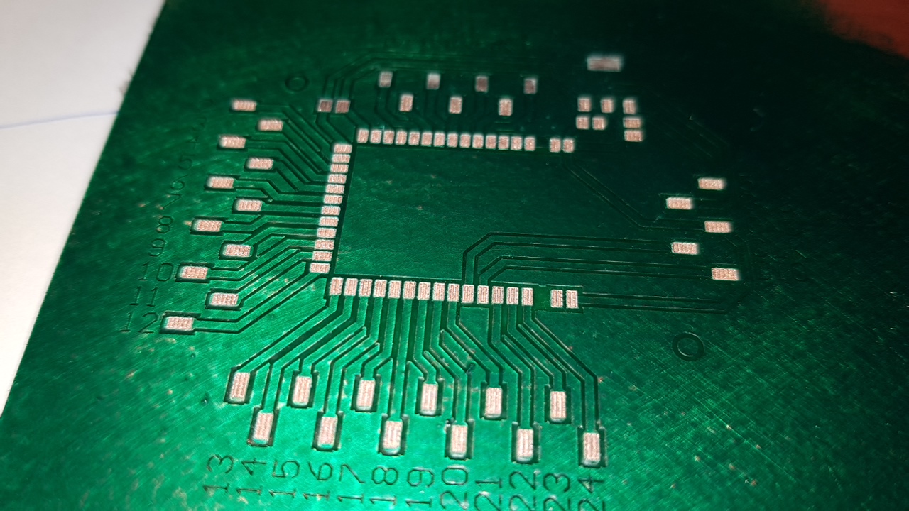

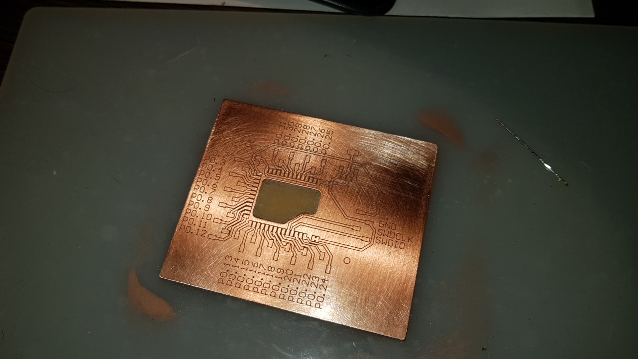

Поупражнялся с изготовлением плат на неделе.
Попробовал фоторезист для создания паяльной маски.
Офигенно получилось, как я раньше без этого жил.
Засвечивал прямо на столе, без снятия, а потом уже гравировал пады под пайку.
Первый раз вот такая плата вышла, но при пайке чипа все коротнулось без маски.
2017-09-07 20-59-06.JPG (5449 просмотров) <a class='original' href='./download/file.php?id=120027&mode=view' target=_blank>Загрузить оригинал (272.66 КБ)</a>
С маской получилось вот так:
2017-09-09 17-30-37.JPG (5449 просмотров) <a class='original' href='./download/file.php?id=120028&mode=view' target=_blank>Загрузить оригинал (365.46 КБ)</a>
Маску наносил губкой для посуды.
Варварство на самом деле - люди используют специальные сеточки, но думаю если надо будет приобрету - главное что получилось.

Re: Нужна помощь по проекту фрезера по дереву.
ScrewDriver писал(а):люди используют специальные сеточки
Сейчас в процессе тестов они показывают себя наилучшим образом, в плане нанесения, до этого пробовал и губкой, и с применением клеенки, стекла, аэрографа.

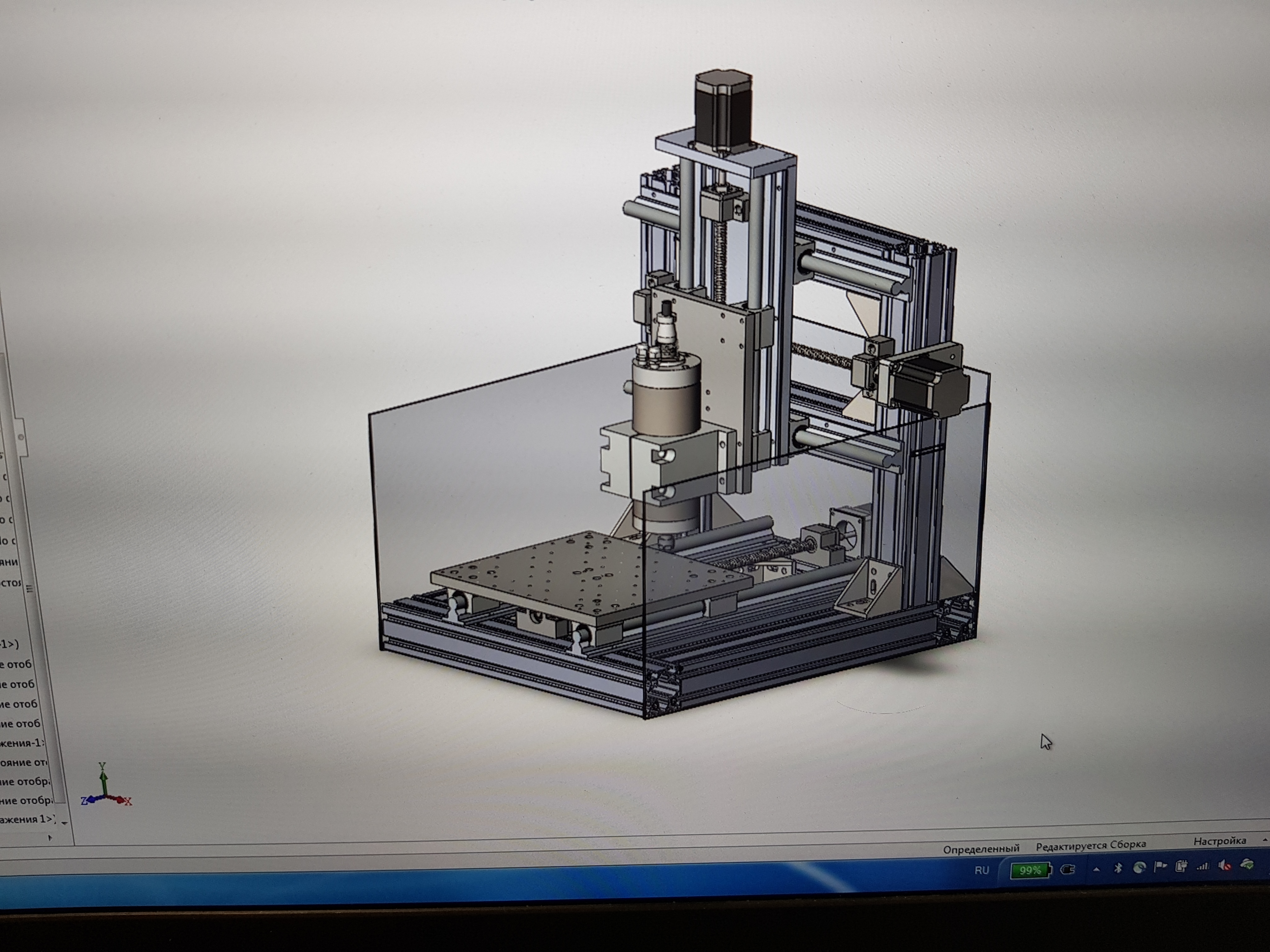

Очень хочу сделать защиту еще - хотя бы обшить станок оргстеклом, чтоб вокруг не раскидывало, ну и валы с швп все время в грязи - особенно нижний - надо защищать как-то...
Видел ты ролик делал, думаю сделать так же что ли - ток руки из одного места, надо искать готовый механизм.
Мой Ютуб канал.

Прикинь, может такая колбаса на винт налезет? https://purelogic.ru/shop/mehanika_dlya ... _peredach/
И размеры ящика скажи. У меня много всяких обрезков алюминиевых профилей валяется, может что-то сообразим.

ultrus писал(а): И размеры ящика скажи. У меня много всяких обрезков алюминиевых профилей валяется, может что-то сообразим.
Ты что, разорять такие сокровища - низя низя.
Лучше чего путнего сделаешь из них.
Я куплю лист поликарбоната для теплиц и на профиль его прифигачу - будут стеночки по периметру.
Дешево и сердито. Приценялся к оргстеклу... залупили 7 тыров за лист 2 на 3. Что-то дофига.
Вот такое хочу соорудить:
2017-09-18 17-30-02.JPG (5069 просмотров) <a class='original' href='./download/file.php?id=120471&mode=view' target=_blank>Загрузить оригинал (3.36 МБ)</a>
Мой Ютуб канал.

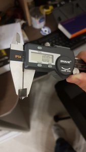

Прибарахлился чутка, писаю кипятком.
2017-09-18 19-17-47.JPG (5011 просмотров) <a class='original' href='./download/file.php?id=120533&mode=view' target=_blank>Загрузить оригинал (226.7 КБ)</a>
А какой толк от одной кмд?
ScrewDriver
Сообщения: 1866
Репутация: 498
Настоящее имя: Василий
Сообщение ScrewDriver »

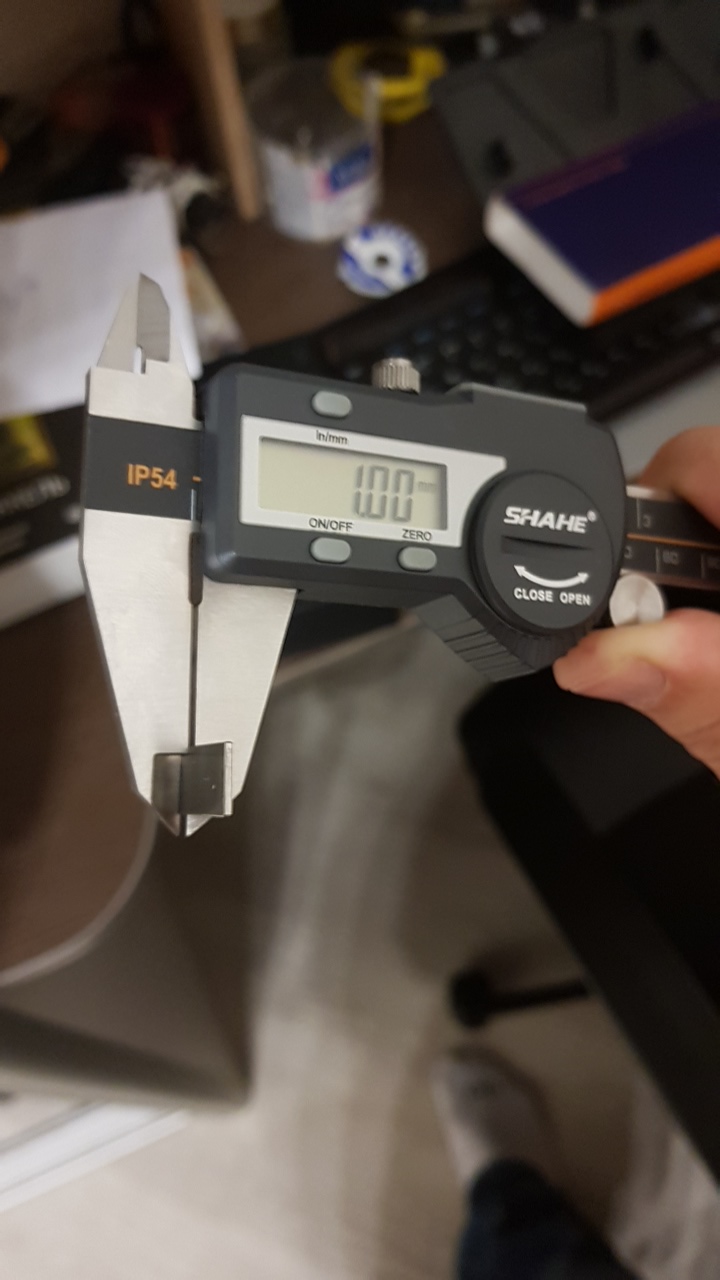

frezeryga писал(а): А какой толк от одной кмд?
какой, какой =) у меня она всего одна, проверить больше нечем.
Народ на али в отзывах измерял 25мм - тоже сошлось.
Мой Ютуб канал.

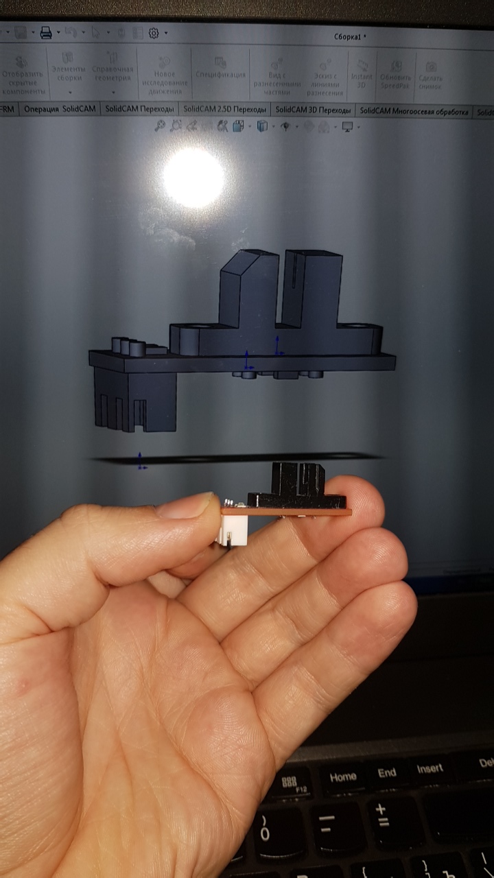

решил по взрослому расставить датчики хомления - для этого их для начала - нарисовал.
2017-09-21 15-32-25.JPG (4918 просмотров) <a class='original' href='./download/file.php?id=120644&mode=view' target=_blank>Загрузить оригинал (268.03 КБ)</a>
То, что скос с другой стороны уже чуть позже заметил - переделал есс-но, но переснимать не стал.
Штанген очень радует.
Мой Ютуб канал.

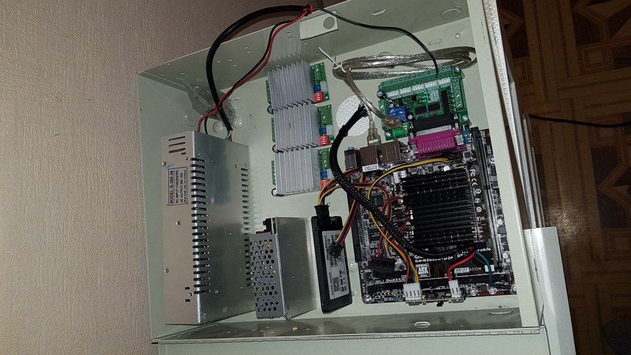

Такс....
За время моего отсутствия станок был разоран на составные части и перевезен в другое место жительство. :hehehe:
Ему и нам вместе с ним будет тут немного попросторней, да воздух получше :hehehe:
А пока место жительство ударными темпами принимает жилой вид, в перерывах колдую над электроникой.
От электроники в виде GRBL отказался полностью, замучали зависания и прочее.
Будет LinuxCNC, ну на крайний случай Mach3, но это если не срастется. В чем я сильно сомневаюсь. ;)
Все безобразие, ориентировочно, будет выглядеть вот так:
2018-01-29 20-18-37.JPG (4362 просмотра) <a class='original' href='./download/file.php?id=131112&mode=view' target=_blank>Загрузить оригинал (408.28 КБ)</a>
Частотник, как не заслуживший доверия, будет жить снаружи ящика. :hehehe:
Мой Ютуб канал.

ScrewDriver писал(а):Частотник, как не заслуживший доверия, будет жить снаружи ящика.
То же ящик рисую. А по фен-шую будет, если частотник поставить скраю в один ящик со остальными потрахамии отделить сплошной перегородкой?
Наводок не будет?
Фердинанд Порше
ultrus писал(а):Наводок не будет?
могут быть)
У друга частотник рядом с монитором, при включении частотника на мониторе полосы и "снег"
