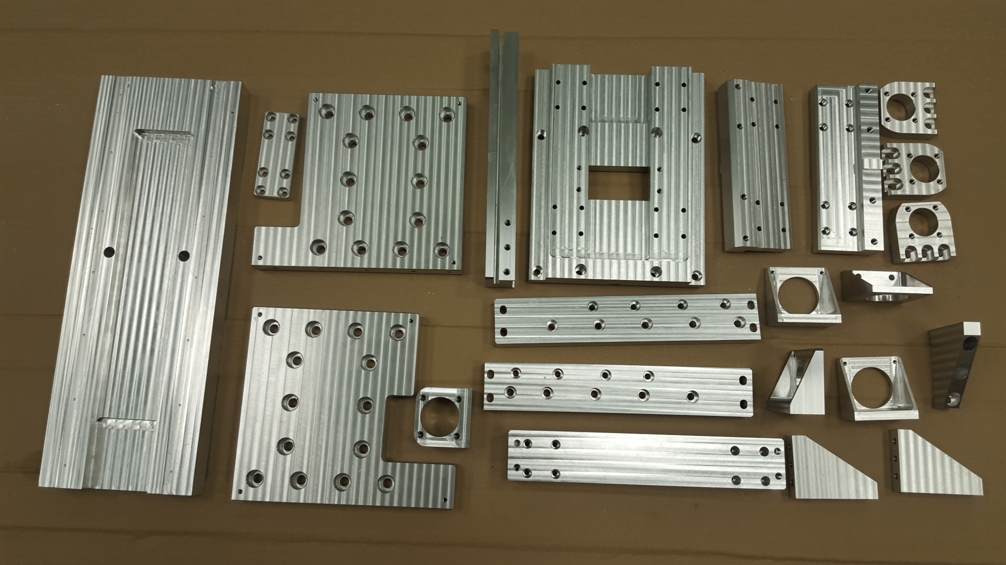

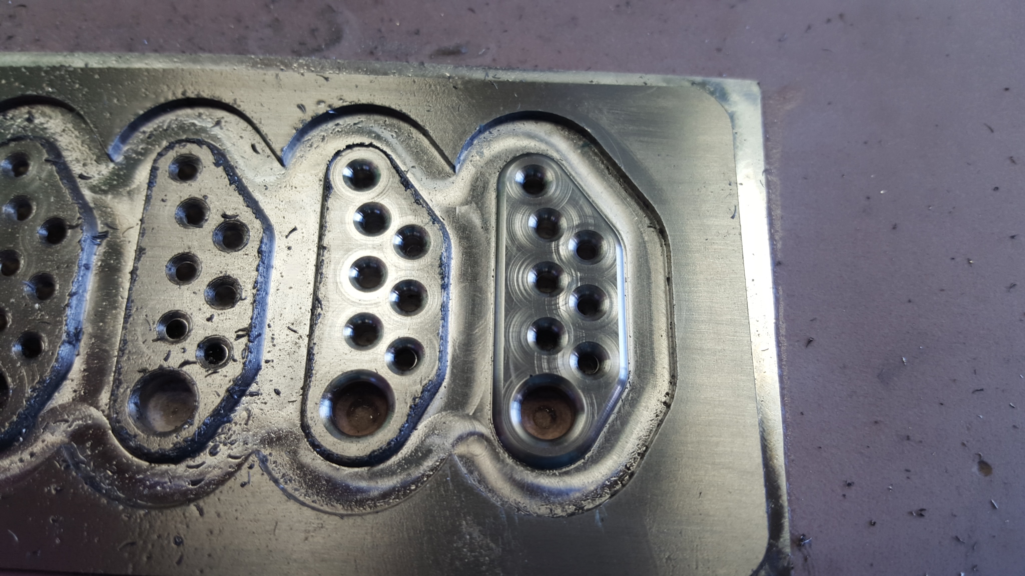

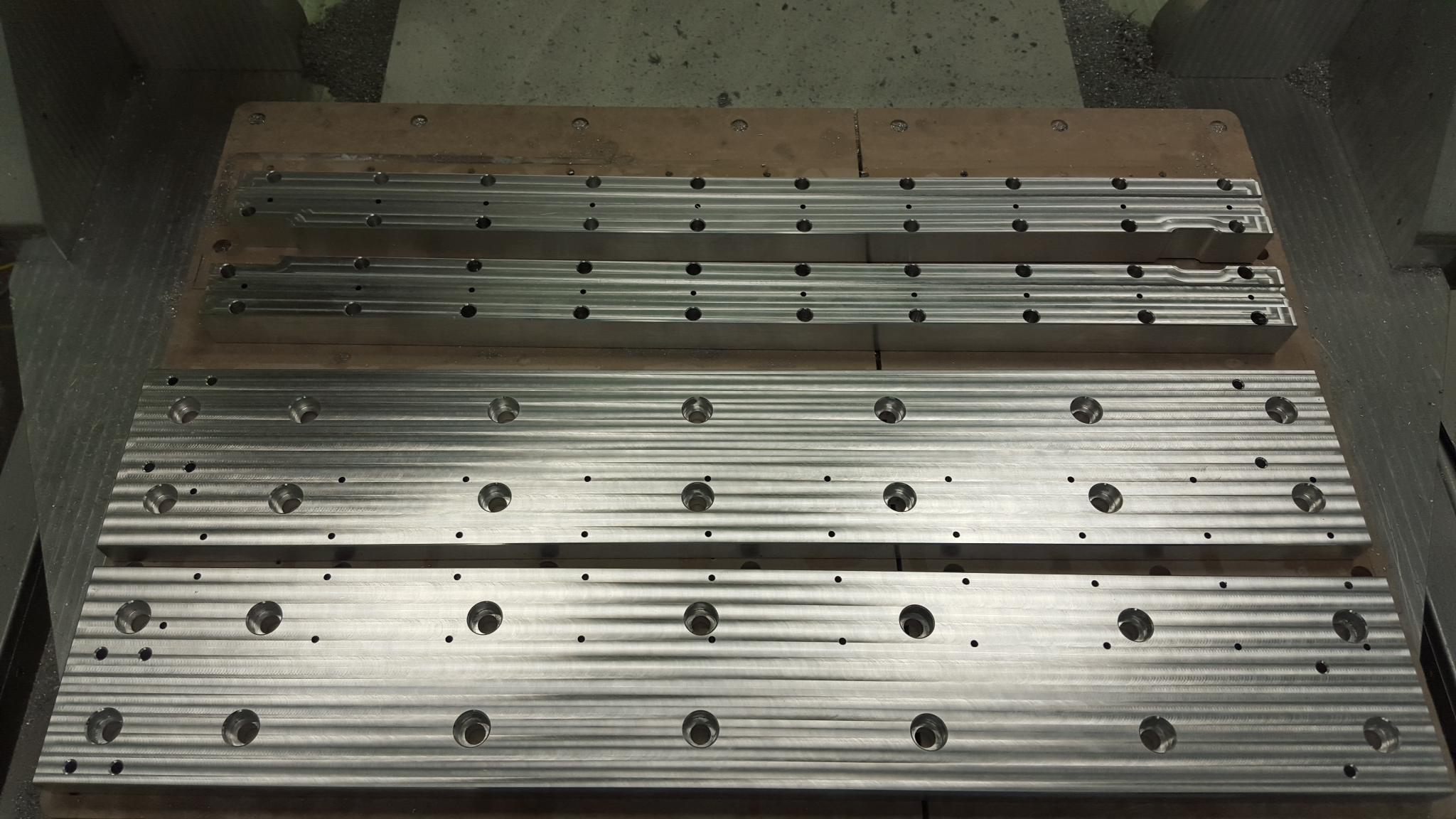

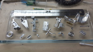

Re: фрезерок по люминю 800х400х170 из профиля
вот такие примерно детали и такого качества будет делать этот станок. небыстро понемногу на серьезные черновые обдирки жесткости ему конечно нехватит но красиво и точно обкатать чистовую очень даже хватит и детальки на выходе получатся очень неплохие.
никаких суперпупер результатав просто пилить неспеша но хорошо. это тотже станок графа только с 3мя отличиями 1.ось Z -80мм плеча при работе на столе. 2.рабочее поле вдоль=балка короче на 200мм. 3.другая защита -куча проставок +жесткость.
