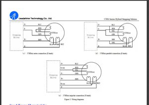

Фото переключателей нет но ток выставлен 3а а и выбор мотора в положении 0 что соотвецтвует моему мотору и типу подключения по таблице.
Мотор подключен по правой схеме на скрине.
image-0-02-05-ccf761bd68b1e52ac924b2048bc097d3119b99c6c25ac1502b2573b6258f2382-V.jpg (6540 просмотров) <a class='original' href='./download/file.php?id=116956&mode=view' target=_blank>Загрузить оригинал (70.64 КБ)</a>
Re: Настройка драйвера LEADSHINE через ProTuner
По цветам все правильно если только внутри мотора не перепутано.

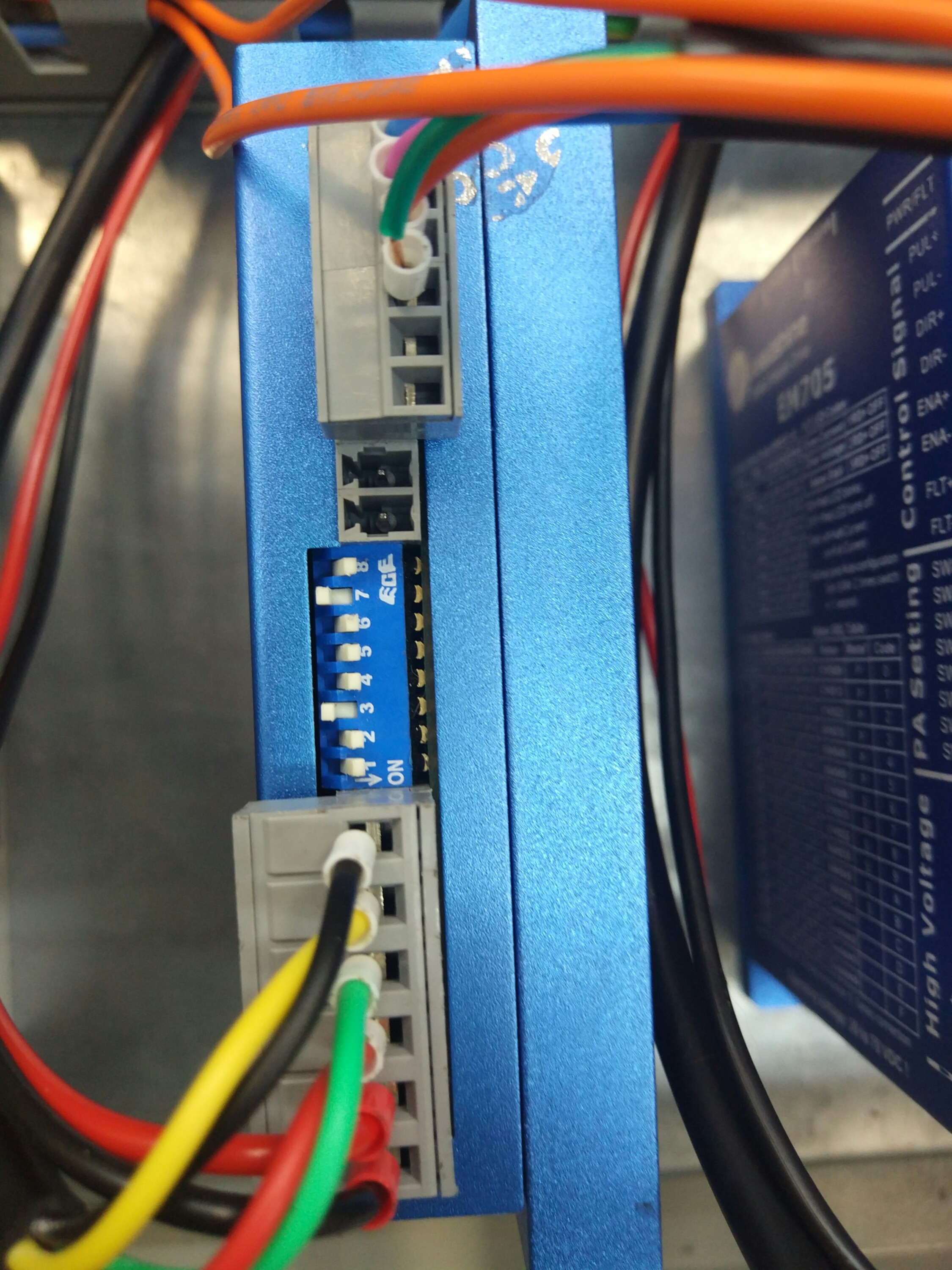

Вот фото переключателей.
IMG_20170727_195011-2250x3000.jpg (6505 просмотров) <a class='original' href='./download/file.php?id=116965&mode=view' target=_blank>Загрузить оригинал (1.01 МБ)</a>
frezeryga писал(а):Вот фото переключателей.
У тебя тут стоит 3 А.
А моторы, как я понял - 57HS09 с параллельным подключением обмоток.
В документации написано, что рекомендуется 4 А,
А на графиках указан ток 6 А пиковый (4,28 А RMS).
