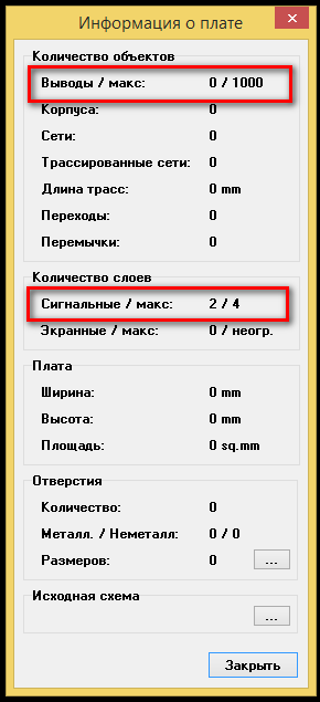

Сейчас пользую Diptrace + Draftsight. Есть поправочка - Diptrace до 300 выводов бесплатно, а не до 1000. Draftsight также бесплатен.
Я иногда пользуюсь компасом, и мне не кажется он убожеством, нормальная программа, и мне вполне нравиться :-)
Что касается DipTrace, то для "не коммерческого!!!" использования программы есть специальные регистрационные ключи:
User name: Для некоммерческого использования
Reg. key: NY2Z-3UP3-H5CQ-P2GZ
ИЛИ
Reg. key: EW6P-5GEN-PFYM-PS97
Правда по поводу количества слоев ошибся....

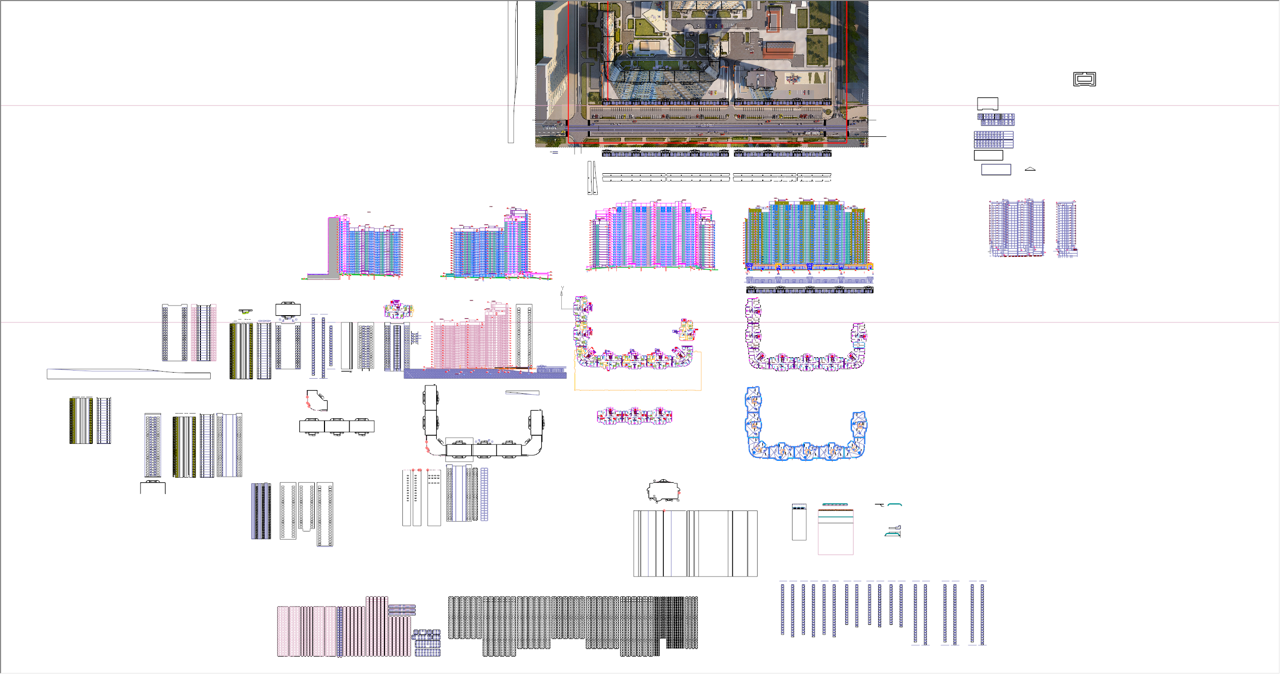

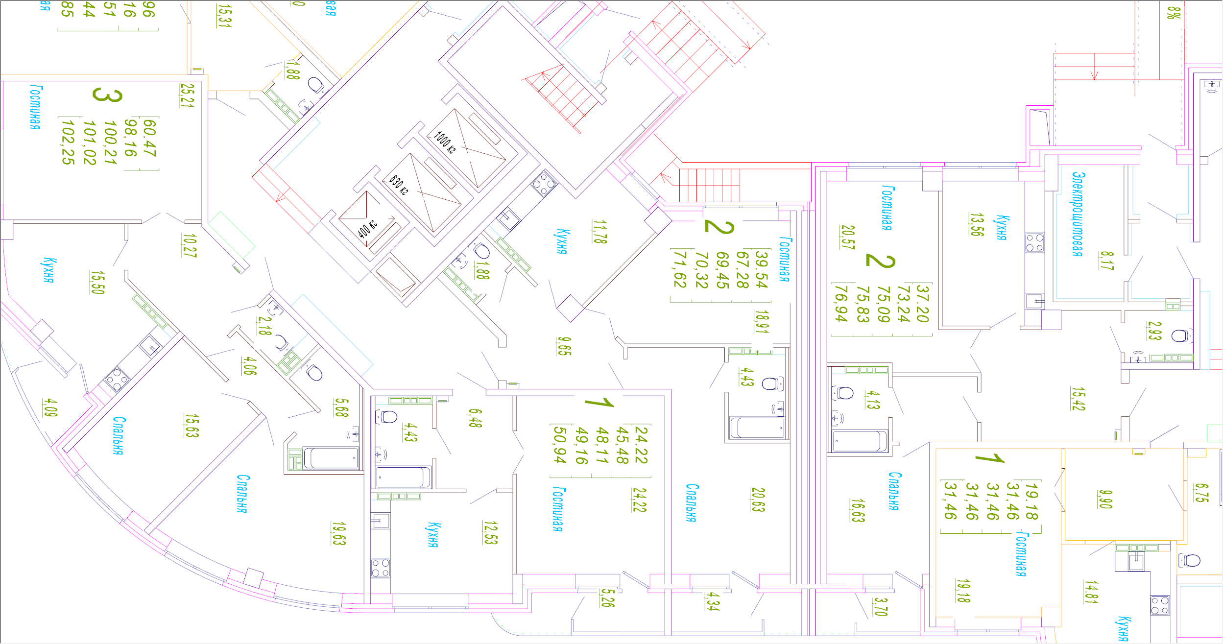

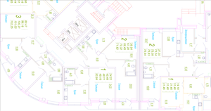

UAVpilot писал(а):Правильные CAD'ы позволяют присваивать имена точкам, рёбрам, граням, размерам и ссылаться на них...
Плохо понимаю.
Вот, обычный мой рабочий файл (4,5 миллиона объектов):
2015-12-14 22-09-18 Скриншот экрана.png (2665 просмотров) <a class='original' href='./download/file.php?id=66094&mode=view' target=_blank>Загрузить оригинал (855.78 КБ)</a>
2015-12-14 22-10-26 Скриншот экрана.png (2665 просмотров) <a class='original' href='./download/file.php?id=66095&mode=view' target=_blank>Загрузить оригинал (313.27 КБ)</a>
Это не сборка чертежей, а это один из файлов проекта.
Около 30 таких файлов в проекте.
Что там как присваивать, и как обращаться?

4.5 миллиона совершенно разных объектов, нет и пары одинаковых? Или всётаки много типовых объёктов, которые можно обозвать словами типа дверь, окно, лестница и т.п.?..
Я например очень часто использую именованные размеры, такие как "диаметр вала". Это позволяет ссылаться на них в других местах, например диаметр отверстия я обозначу так: "диаметр вала + 0.5" и т.д. и т.п. Это позволит мне при необходимости изменить диаметр вала и все остальные связанные размеры изменятся автоматически и никто ничего не забудет изменить.

michael-yurov писал(а): Вот, обычный мой рабочий файл (4,5 миллиона объектов)
это в компасе ?
у меня мать архитектор, с детства привычно видеть такое в автокаде )

Если у вас в таком маленьком чертеже 4.5М объектов, то это очень плохо. Должно быть много меньше. Или вы все линиями рисуете? Для компаса есть пакет СПДС (он позволит если не напорядок, то по крайней мере в разы уменьшить количество объектов)?

Duhas писал(а):это в компасе ?
Да.
Исходники, скорее всего, готовились в АвтоКАДе.
nevkon писал(а):Если у вас в таком маленьком чертеже
А большой чертеж - это когда город на пару миллионов жителей начерчен с детализацией вплоть до оребрения радиаторов?
nevkon писал(а):Если у вас в таком маленьком чертеже 4.5М объектов, то это очень плохо. Должно быть много меньше.
Что значит должно быть?
Сколько начерчено, столько и есть.
Если считать макрообъектами, то, конечно, меньше будет на порядок.
nevkon писал(а):Или вы все линиями рисуете?
Да, примитивами. Мне так удобно - меньше нагрузка на компьютер, меньше информации хранить в голове, проще редактировать, да и часто повторяющиеся, казалось бы, объекты имеют немного разные размеры.

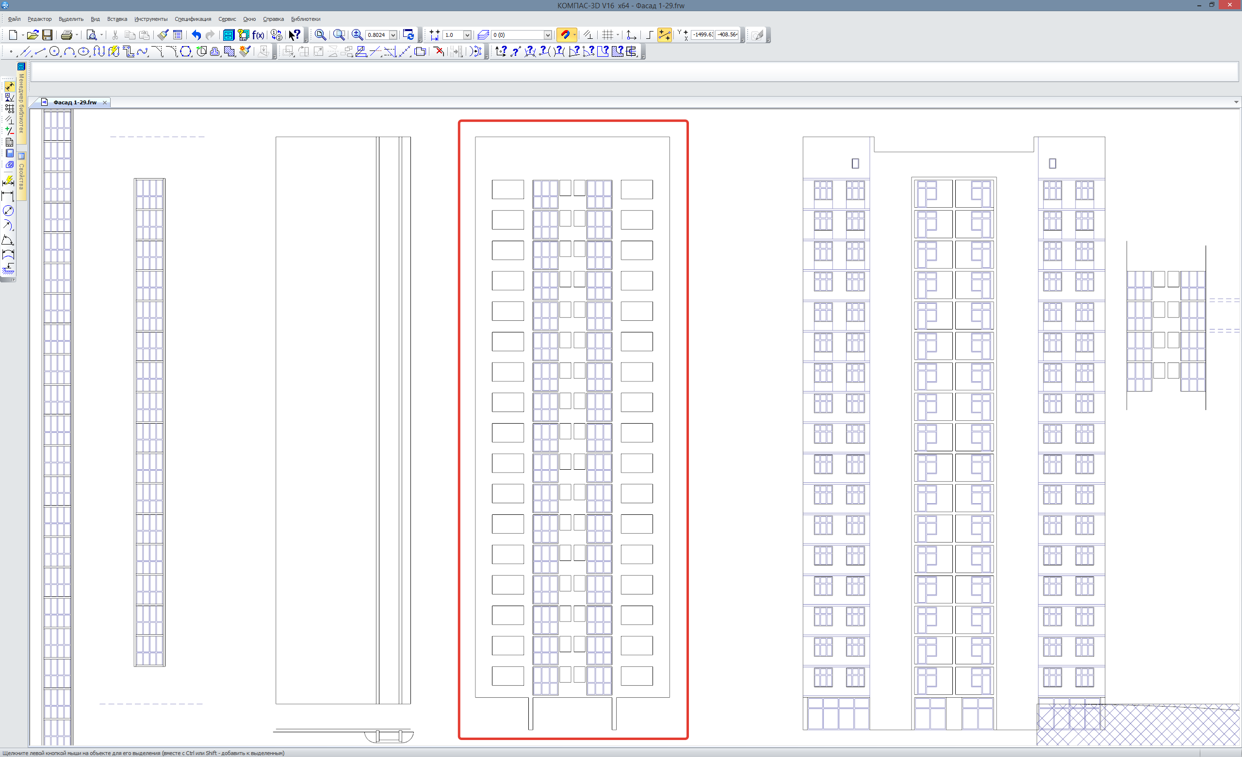

nevkon писал(а):Для компаса есть пакет СПДС (он позволит если не напорядок, то по крайней мере в разы уменьшить количество объектов)?
А оно мне надо?
Какая разница, будет отмеченная деталь представлять из себя 1 объект, или 306 прямоугольников, или 102 оконных проема (разных размеров и с переменным межэтажным шагом), или 1236 линий?
Мне все равно в итоге нужен чертеж в линиях для последующего раскроя.
