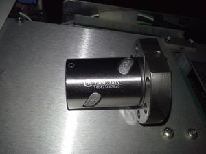

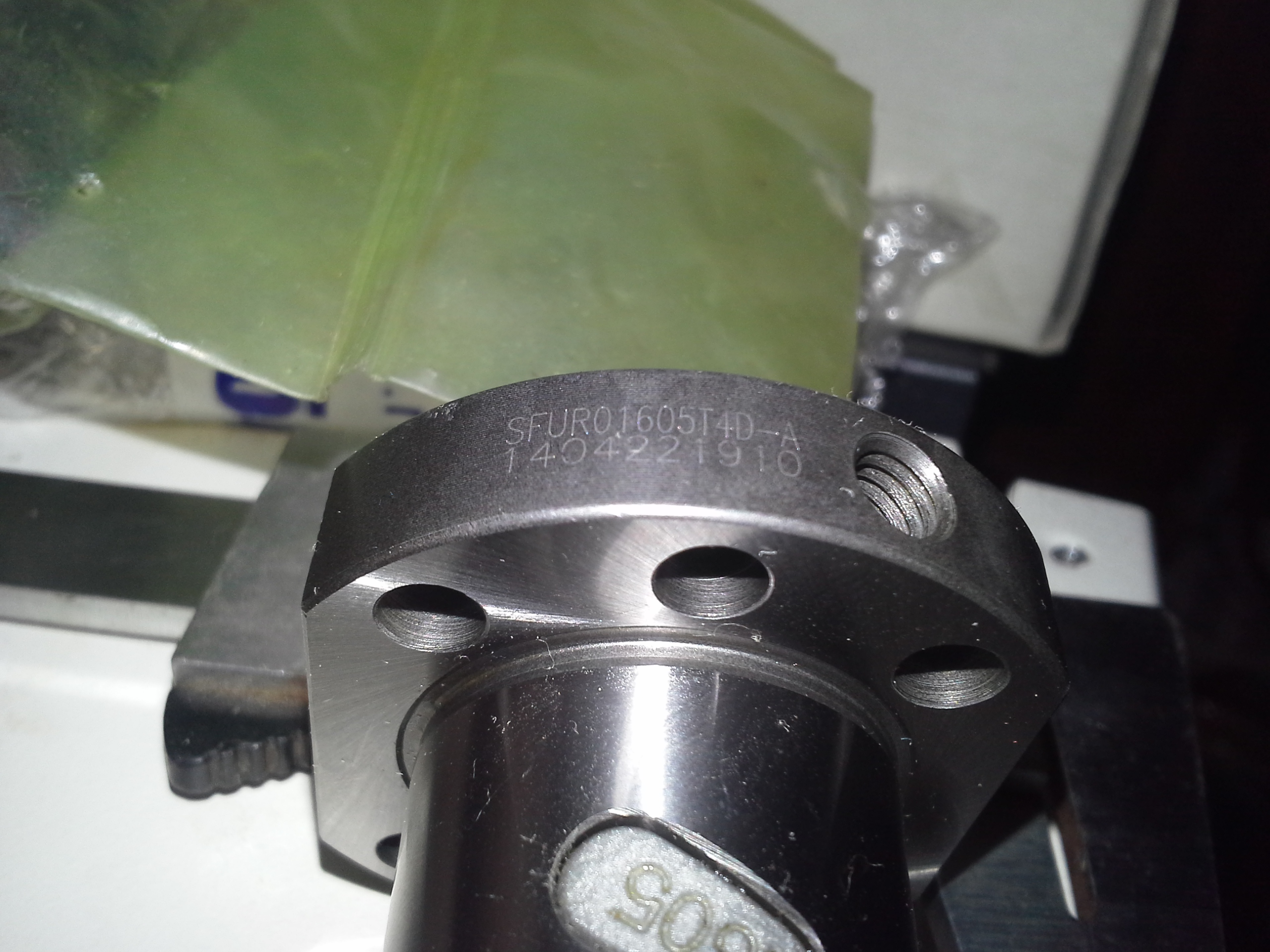

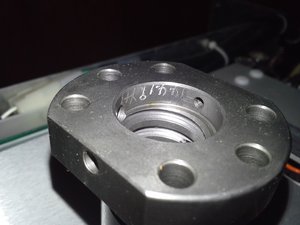

происхождение не известно, но напрямую откуда то от туда...
обнаружение гравировки- результат криворукости ...

вот эта похожа на оригинал.
