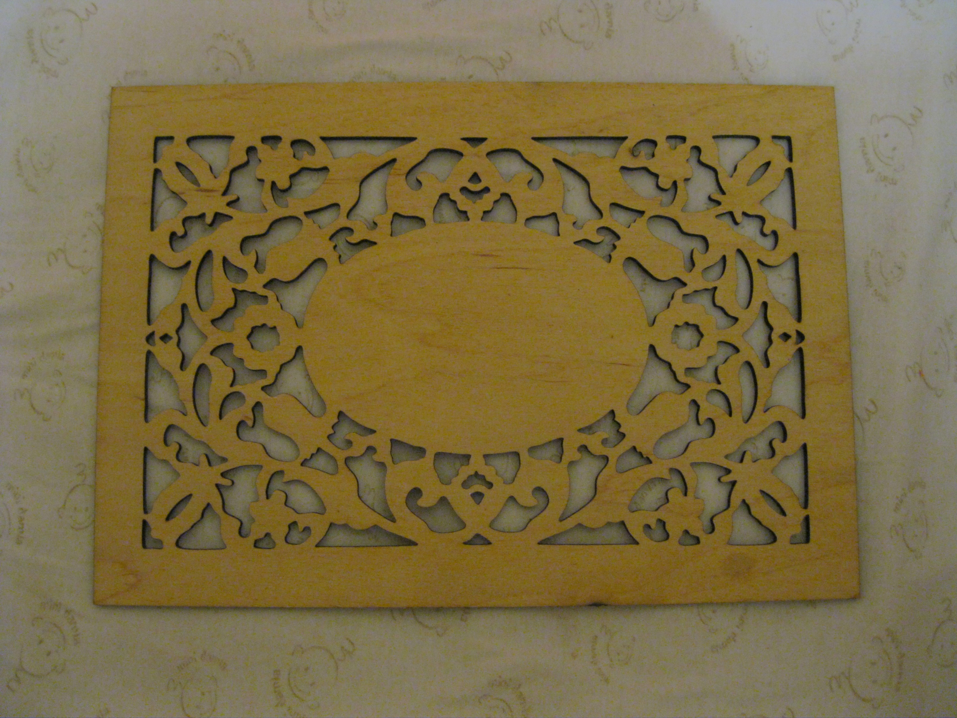

PrizrakPro писал(а):Подскажите способен ли данный станок прорезать пивной картон 1.55 мм.
Примерно час назад отдал клиенту что то похожее. При многократных проходах он в конце концов прорежет картон , но ширина обугленной линии будет примерно 1мм. Он не для резки, только выжигать можно.

А вот такой для тех же целей, пойдет, По деньгам разница, но если он качественный, для моих целей мне пойдет. Рабочее пространство, как раз то что надо.
http://reklab.ru/catalog/lazernye-stank ... mini/3040/
И если такой, так как он мощнее, сможет ли он резать фанеру не толстую. Тоже для декоративных целей.

PrizrakPro писал(а):И если такой, так как он мощнее, сможет ли он резать фанеру не толстую. Тоже для декоративных целей.
Маловато 30 вт для резки фанеры. Они пишут что режет акрил до до 5мм, значит фанеру 1мм резать будет.

резка.jpg (2576 просмотров) <a class='original' href='./download/file.php?id=65138&mode=view' target=_blank>Загрузить оригинал (1.93 МБ)</a>
Такой будет резать 3мм фанеру
http://www.yusto.ru/katalog/lazernye-st ... l/#vm_char
пробовали на аналогичном, только труба 60вт.
