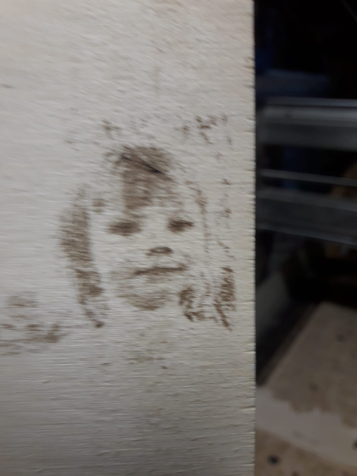

indulisap
- Новичок
- Сообщения: 1
- Зарегистрирован: 05 дек 2020, 15:29
- Репутация: 0
- Настоящее имя: Indulis
- Контактная информация:
Re: Лазер + Mach3
Сделал управление лазером serg1958. Сделал оптоизолированные входы для схемы. Питание от порта usb с китайского "AKZ250"
Схема получилас таои. Первйи фото получилса такои.
