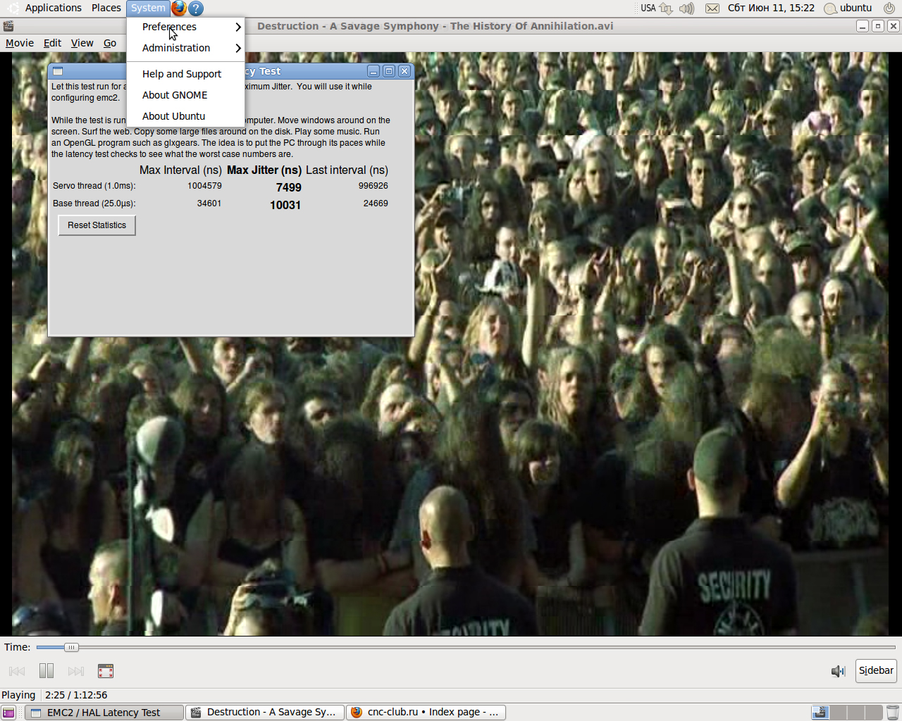

ВСЕМ ПРИВЕТ!ЗАПУСТИЛ ЛАЙВ-ЦД,ПЛЮС ВИДЕО.РЕЗУЛЬТАТ ТЕСТА НОРМАЛЬНЫЙ?
Screenshot.jpg (6099 просмотров) <a class='original' href='./download/file.php?id=1571&mode=view' target=_blank>Загрузить оригинал (744.39 КБ)</a>
Re: Каковы требования к компу, в EMC?
Нормальный, 10 000 это хорошо!
