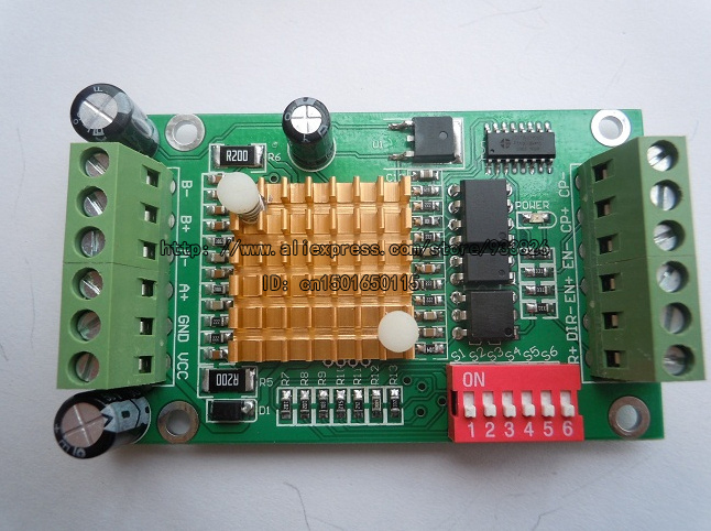

Так это обычный tb6560- красная плата.я сначало написал название с самой платы

Рядом еще светодиод 5v находится...он все время погашен...

Ноги у кондера отвалились...паяю)

вы правы...только-только станок начал подавать признаки жизни и одна из осей уже начала бегать и тут пошёл дымок-выгорел один канал...сейчас попробую микросхему вырезать и использовать оставшиеся каналы...в будущем хочу приобрести контроллер c USB подключением..может кто посоветует, что взять? ШД у меня JK57HS56-2804-01-на 2.8 А.... вот такой вариант подойдёт?http://ru.aliexpress.com/item/CNC-Route ... 8f1798b2e6

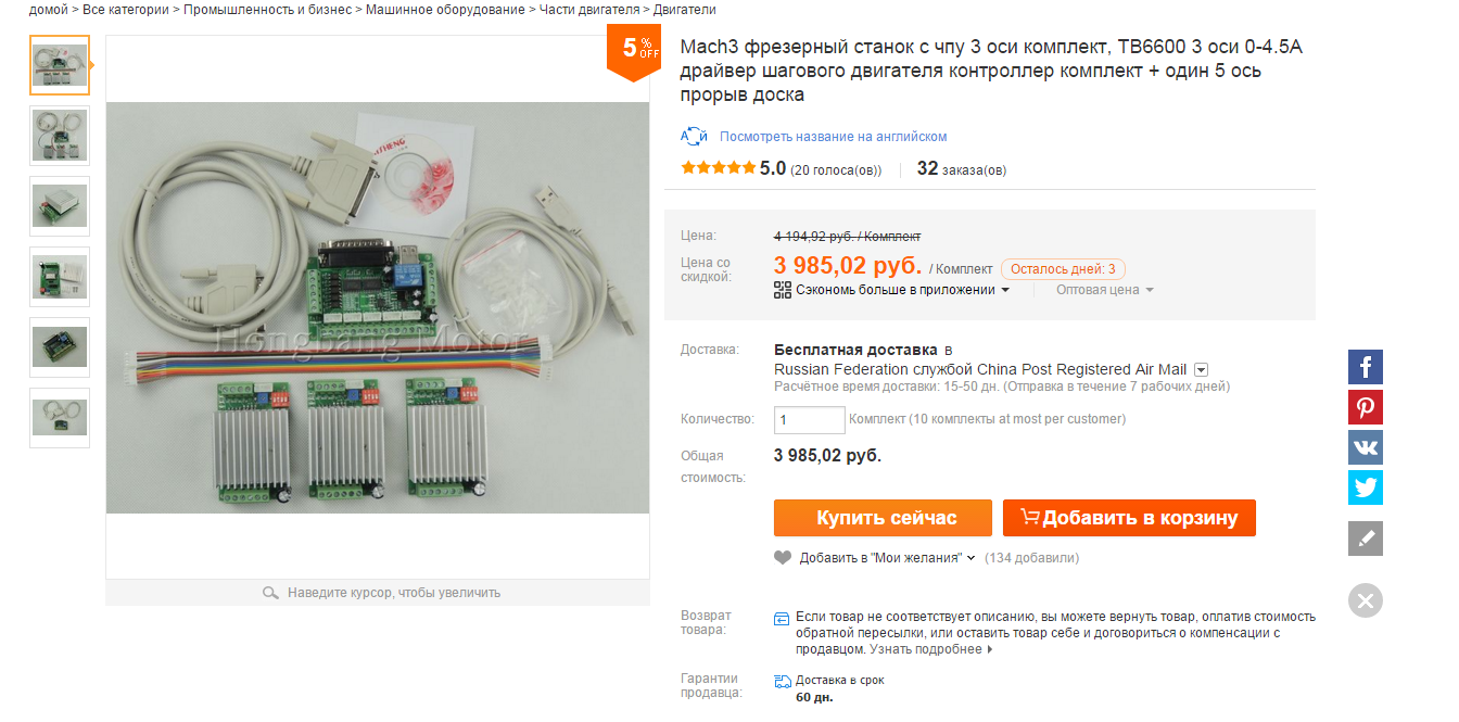

вот наглядней
Screenshot_1.png (3467 просмотров) <a class='original' href='./download/file.php?id=71075&mode=view' target=_blank>Загрузить оригинал (460.37 КБ)</a>
AVK74
Сообщения: 1831
Репутация: 335
Откуда: Уфа
Re: нужен совет по изготовлению станка
Сообщение AVK74 »
Это LPT контроллер. USB там только для питания.
Болемене нормально работающие USB контроллеры начинаются от десяти тысяч.

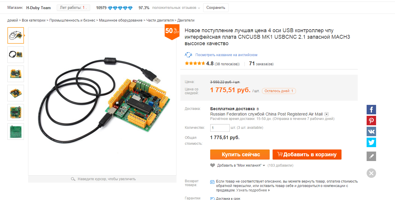

а с этой платой кто-нибудь имел дело?

как я понимаю, вернее брать драйвера отдельно от контроллера...мне надо 3 драйвера+контроллер на 4-е оси с USB подключением..ДО 10 тысяч) Посоветуйте проверенных продавцов

Serroga писал(а):а с этой платой кто-нибудь имел дело?
Это не для Мача. Там свои приколы.
Нет нормально работающих контроллеров USB дешевых.
Ну и как бы LPT чем вам не угодил?
Это гораздо надежнее и проще.
Драйвера из дешевых и хороших DM542 полный ebay их.

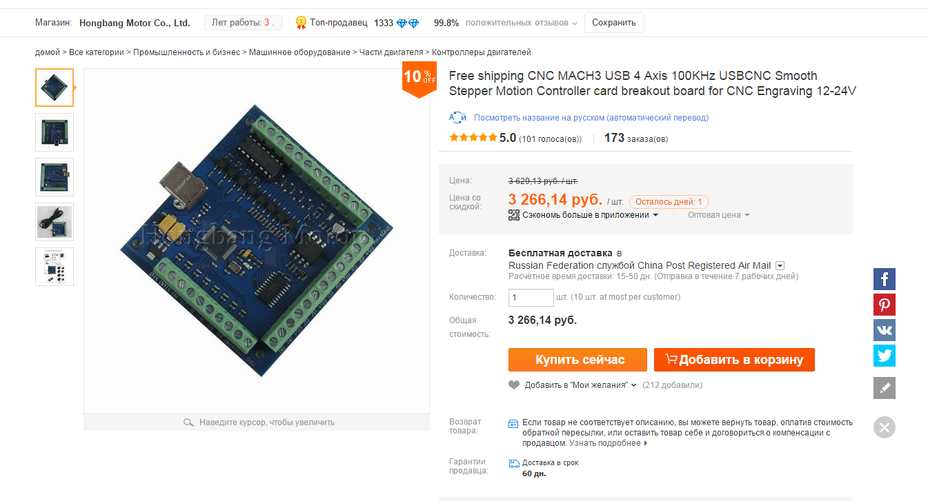

а вот такой контроллер?

Ну вот он три штуки стоит.
Можете стать первопроходцем. Потом поделитесь впечатлениями. Возможно просто выкинутые деньги. Даже наверняка.
За пару тыщь можно на авито купить древний комп и вообще не париться.

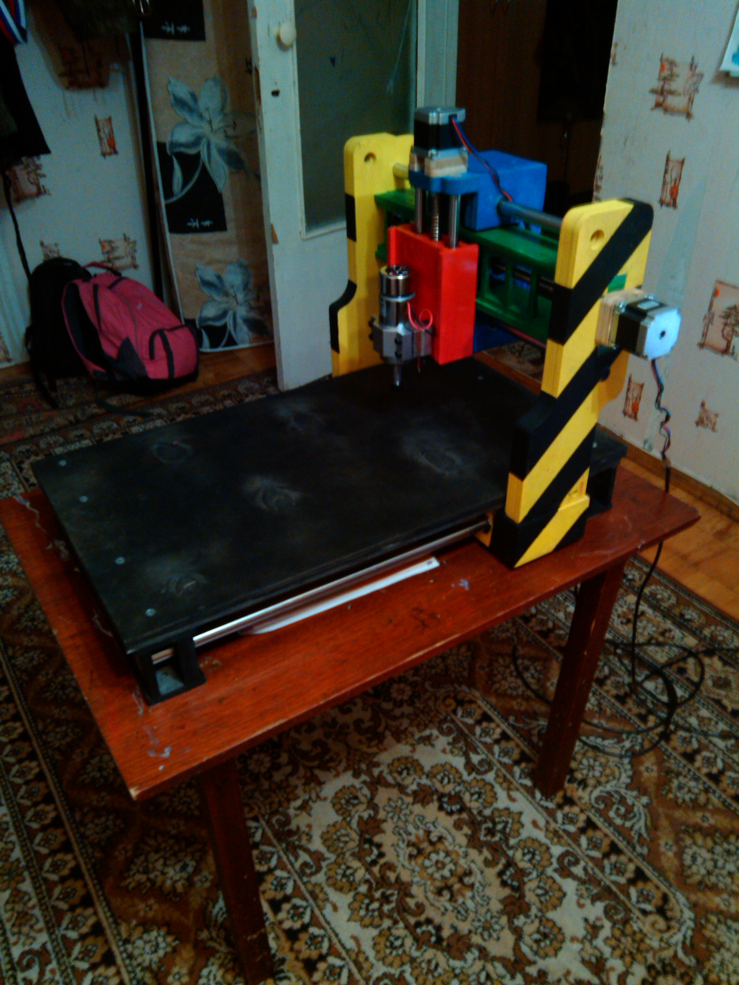

в ожидании прибытия драйверов и контроллера немножко дизайном станка занялся))

Перечитал тему, не нашел: БП для питания моторов на сколько вольт и ватт?

блок питания у меня остался от сгоревшей платы-S-350-24....24v 14,6 A...
