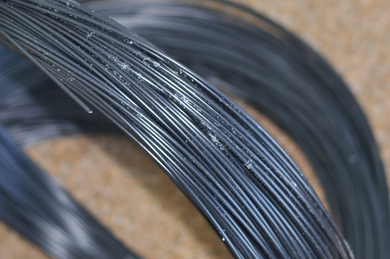

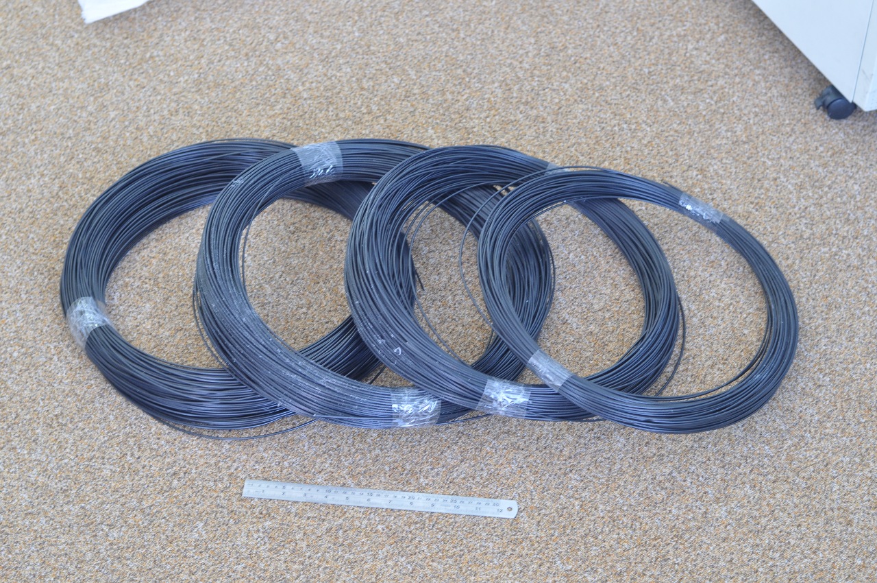

Сегодня получил пластик :cheesy: !
Пластик пришел в четырех бухтах.
Толщину измерить пока нечем. На внешний вид нашел небольшие блямбы на поверхности прутка. Надеюсь, они не будут вызывать застреваний прутка в экструдере.
Вот как выглядят 5 килограмм:
пруток из АБС пластика для 3д принтера.JPG (4508 просмотров) <a class='original' href='./download/file.php?id=1265&mode=view' target=_blank>Загрузить оригинал (527.04 КБ)</a>
пруток из АБС пластика.JPG (4508 просмотров) <a class='original' href='./download/file.php?id=1266&mode=view' target=_blank>Загрузить оригинал (545.29 КБ)</a>

Блямбы - это места где они сваривают переломившийся пруток. Мы пытались их зачищать чтобы они точно пролезли в сопло, но это не помогает, они все равно в этом месте легко переламываются.
Вообще, лучше сразу намотать пруток на какую-нибудь катушку подходящего калибра, иначе он разбежится по всей комнате. :)
