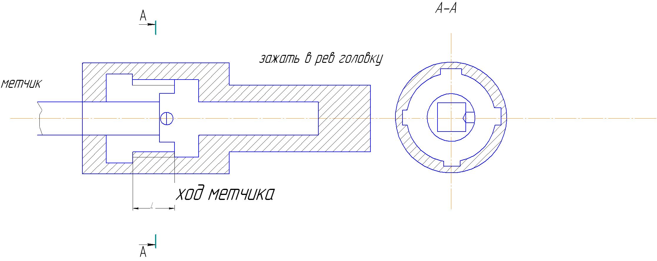

есть вот такая мысль
преспособа.jpg (3411 просмотров) <a class='original' href='./download/file.php?id=59497&mode=view' target=_blank>Загрузить оригинал (140.46 КБ)</a>
принцип работы такой:подводи метчик в отверстие после чего рев головка остается на месте а метчик в приспособлении за счет шлицов продолжает движение на расстояние шлицов (длина резьбы) после чего выходит из зацепления и свободно врашается вместе с заготовкой потом останавливается шпиндель включается реверс и рев головка начинает двигаться в сторону детали те самым метчик возвращается в зацеп со шлицами и выкручивается.
как думаете реально?

Реально, только есть велик шанс сломать метчик, если на нём останется много стружки с предыдущего раза. Ну и края шлицов будут "слизываться"

UAVpilot писал(а):Реально, только есть велик шанс сломать метчик, если на нём останется много стружки с предыдущего раза. Ну и края шлицов будут "слизываться"
так что же делать,метчик или резец?

rebire писал(а):так что же делать,метчик или резец?
Там и там нужен энкодер, а для резьбопатрона - нет :) Резьбопатроные есть с регулируемым моментом чтоб метчик не ломать если стружкой забьется и тд...

aftaev писал(а):Там и там нужен энкодер, а для резьбопатрона - нет Резьбопатроные есть с регулируемым моментом чтоб метчик не ломать если стружкой забьется и тд...
А как его на токарник поставить?
_____________________
Собрали и смело включайте, лишнее выгорит!
Re: ТПК-125 Помогите разобраться
Точно так-же как и любой другой.

Сообщение rebire »
UAVpilot писал(а):Точно так-же как и любой другой.
Но на видео выше он вращается как это сделать? :thinking:
rebire писал(а):Но на видео выше он вращается как это сделать?
Есть разница что вращать метчик или деталь?
Смотри на 2:27 минуте
https://www.youtube.com/watch?v=jB53nfAVKX0
rebire писал(а):Но на видео выше он вращается как это сделать? :thinking:
Придётся его стопорный рычаг как-то за токарный потрон цеплять, за кулачки например...

aftaev писал(а):Есть разница что вращать метчик или деталь?
Теперь понятно,но я впринцепе то же самое начертил патрон с компенсаией по осевому перемещению,а реверс шпинделем,только хватит ли усилие нарезать резьбу м14х1.5 метчиком.
преспособа.jpg (3358 просмотров) <a class='original' href='./download/file.php?id=59499&mode=view' target=_blank>Загрузить оригинал (140.46 КБ)</a>
