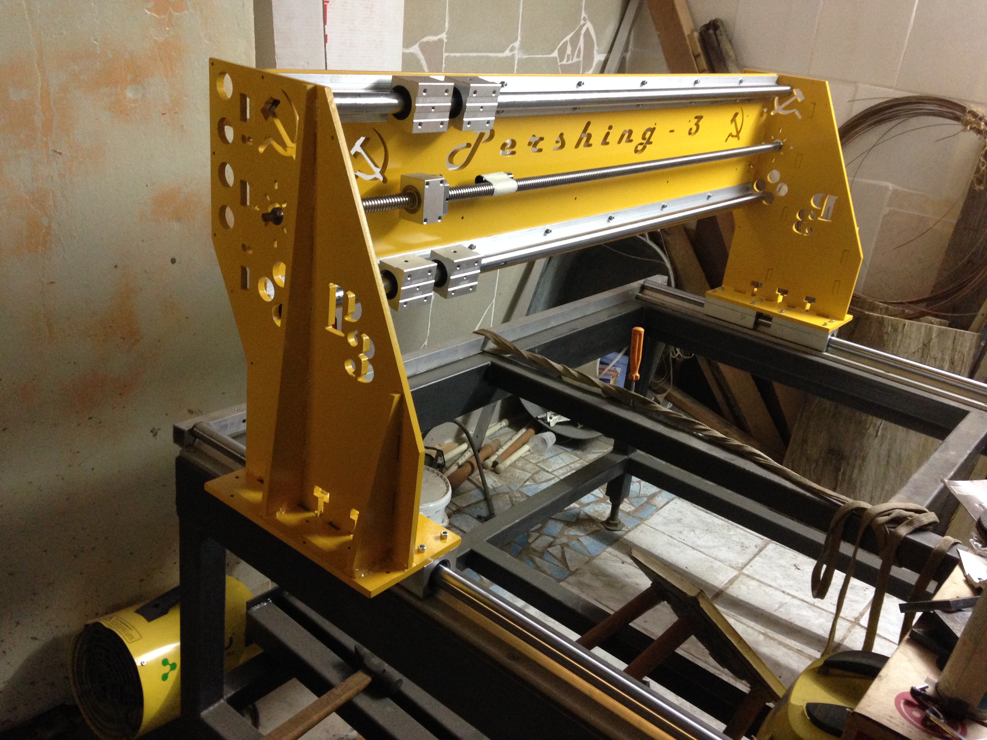

Приварю ребро жесткости шириной 1400 х 50 х 10 мм чуть выше середины. Или квадратную трубу приварить раз она ничем не хуже сплошной стальной полосы?
Кстати. Поперечеая портала высотой 30 см а не 20.

Тут еще жесткость на скручивание важна. А это может обеспечить замкнутый профиль. Самый лучший вариант- приделать кусок швеллера ногами к порталу

Да откуда он ровный? Он ГИБКИЙ!
В общем. Не делая того самого с мозгом... просто нужно чойто жесткое приделать к порталу. А уж чо- решать изготовителю.

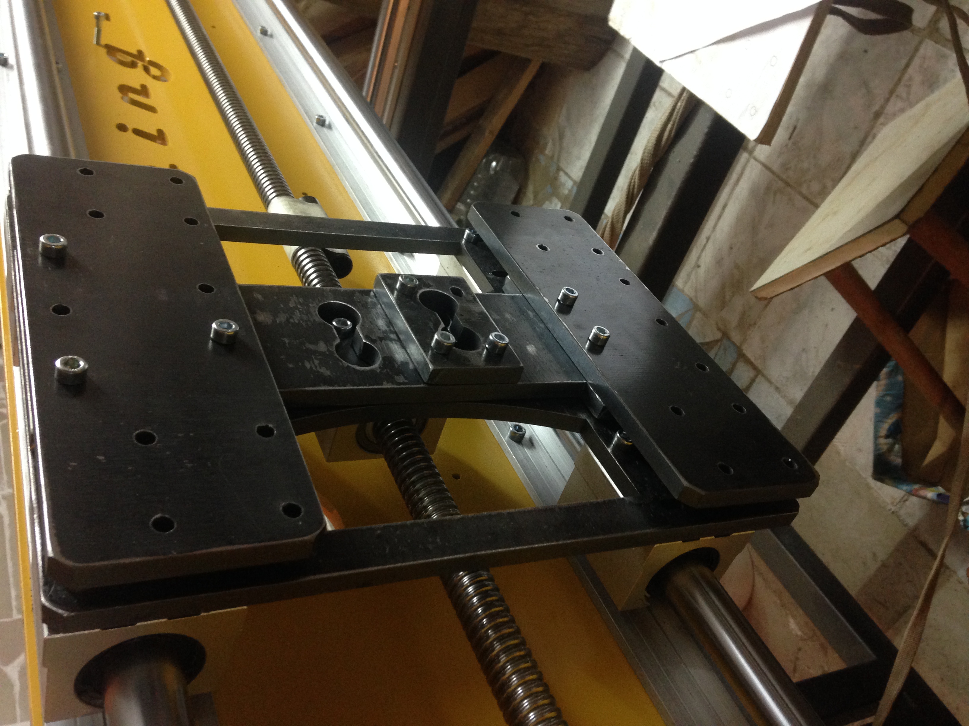

Мужики, а то что рельсы диаметром 30 мм каждая не учитывали? Они же могут заменить ребро жесткости о котором вы говорили? Или нет?
image.jpeg (5127 просмотров) <a class='original' href='./download/file.php?id=68506&mode=view' target=_blank>Загрузить оригинал (2.13 МБ)</a>
Mamont
Сообщения: 1667
Репутация: 391
Настоящее имя: Виталий
Откуда: РБ Минск
Re: Чпу станок 2500 х 1400
Сообщение Mamont »
Nil$ писал(а): Мужики, а то что рельсы диаметром 30 мм каждая не учитывали? Они же могут заменить ребро жесткости о котором вы говорили? Или нет?
Думали и даже писалось пару страниц назад.
А ребрами они будут пока винтики не посрезает или не деформирует. Десяток килограмм силы на шпинделе посредине портала выльется в тонны сдвигового усилия.

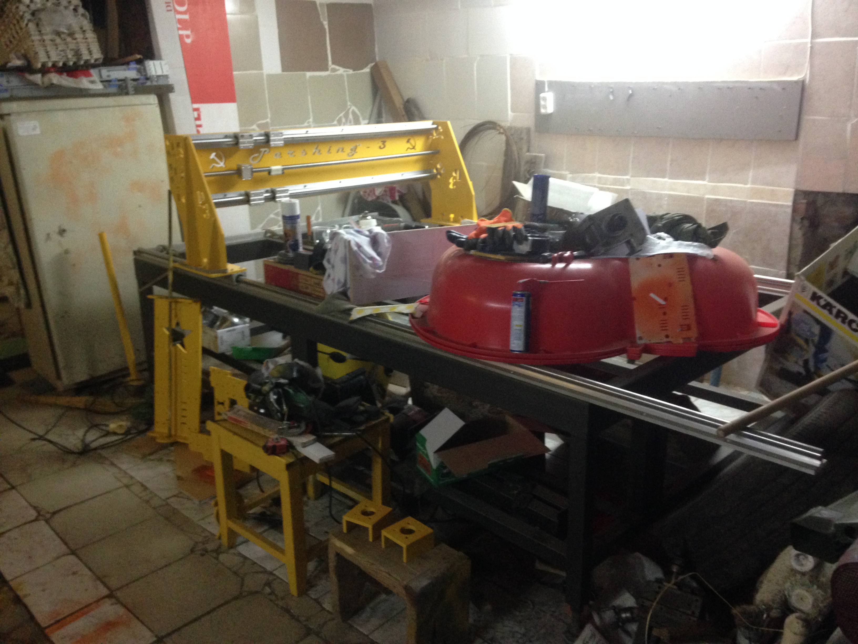

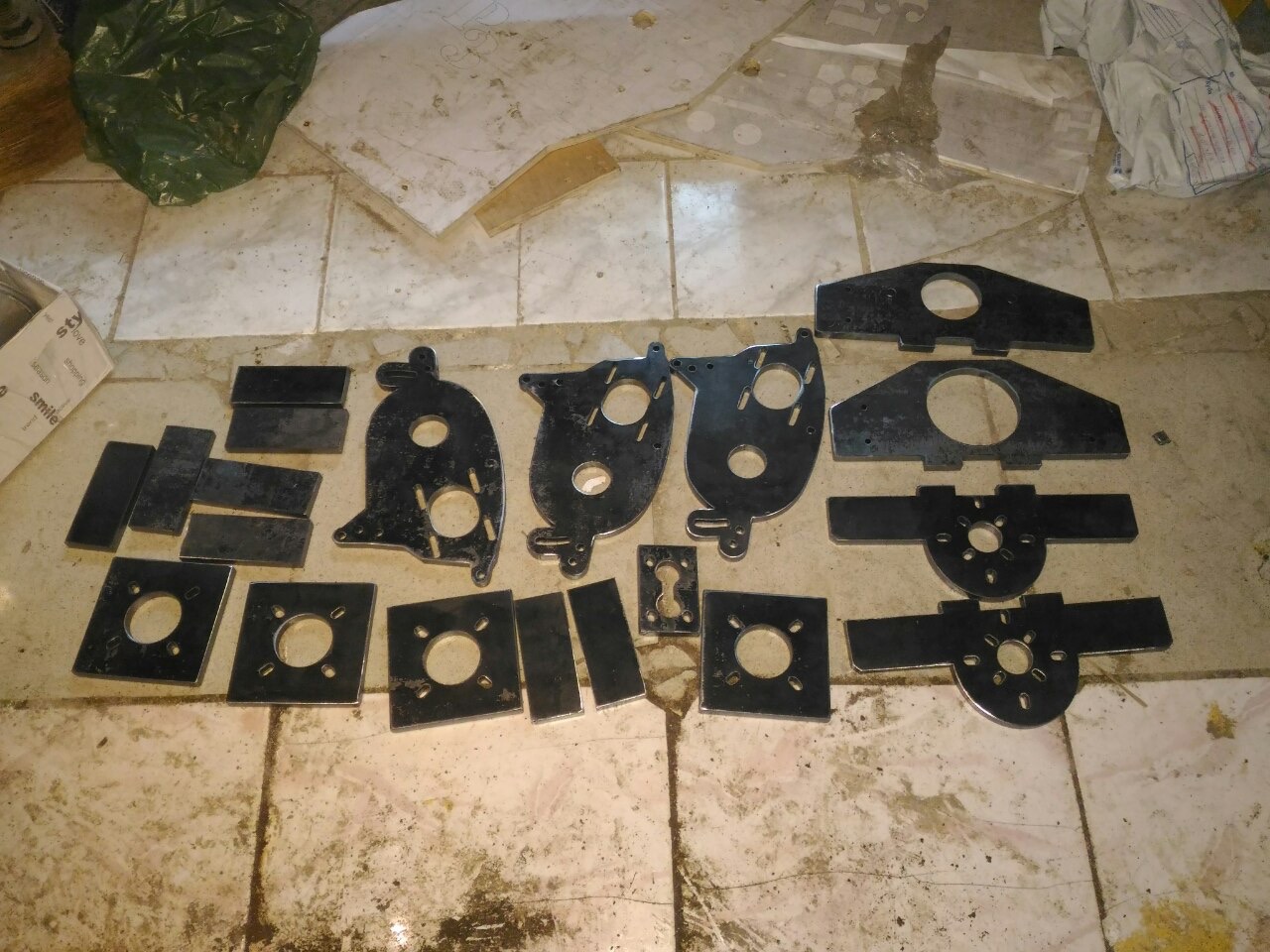

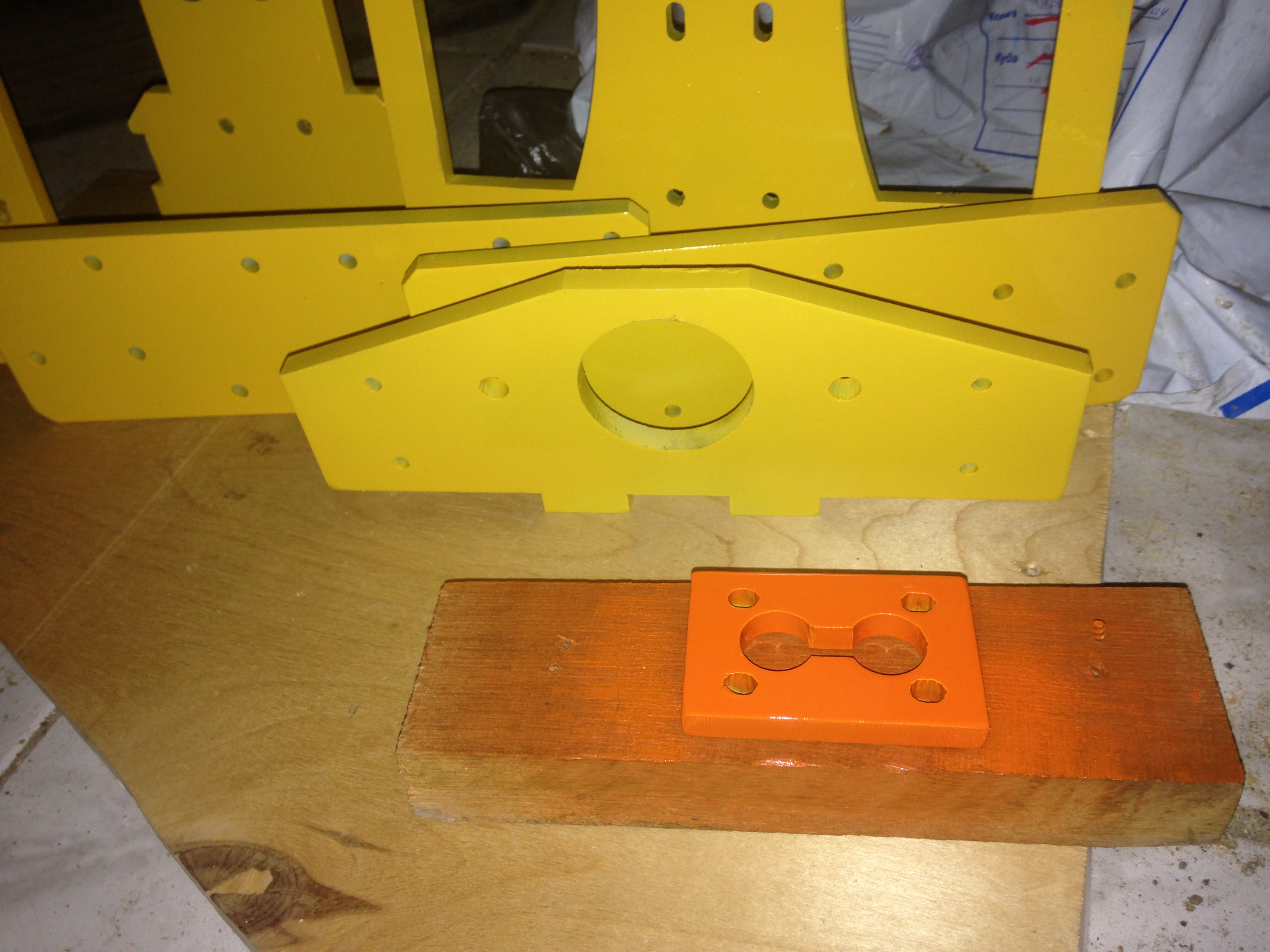

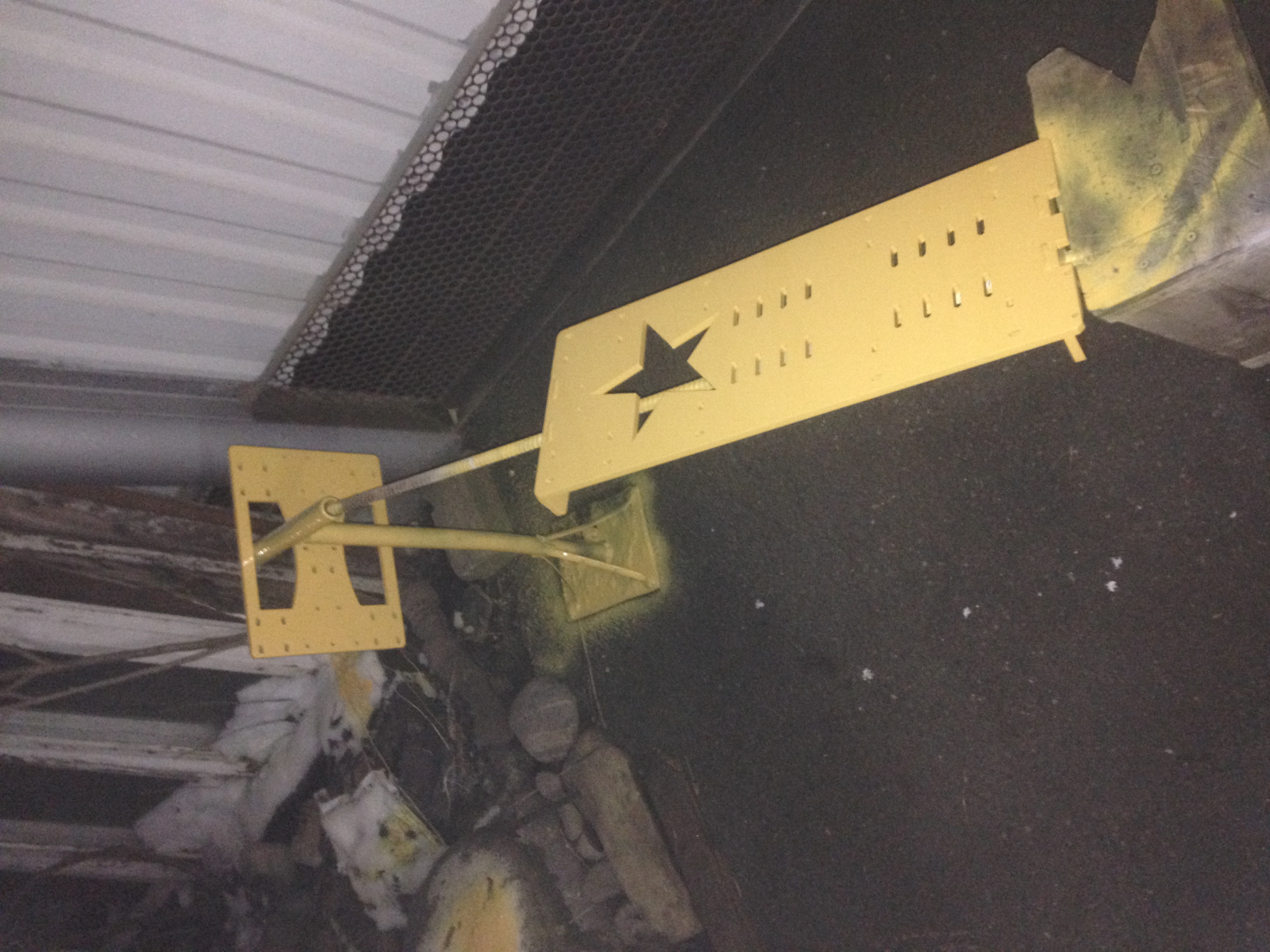

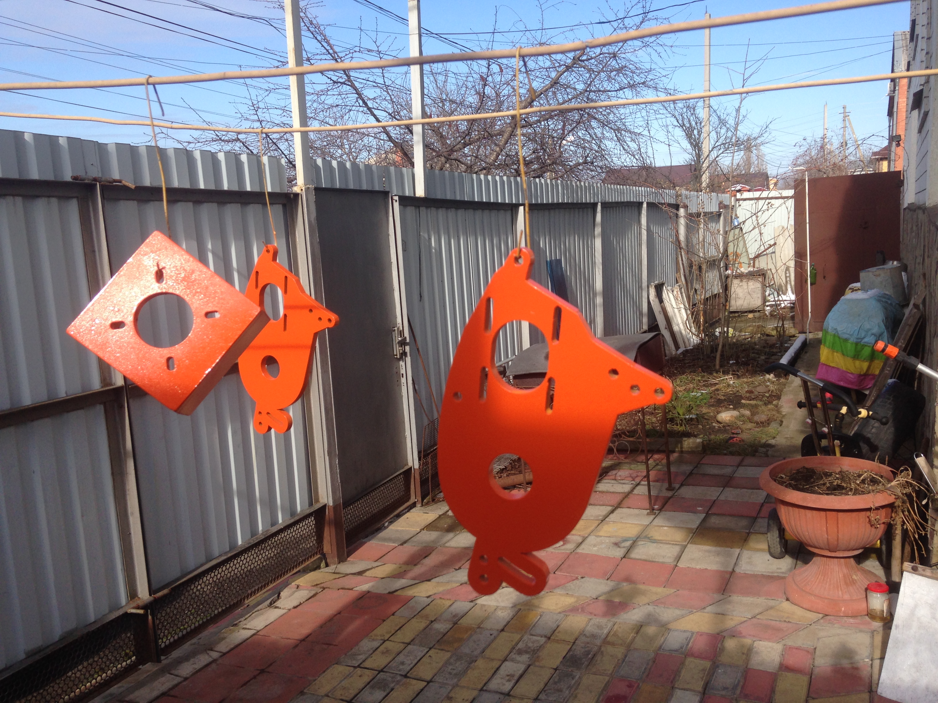

Для интересующихся- очередные фото

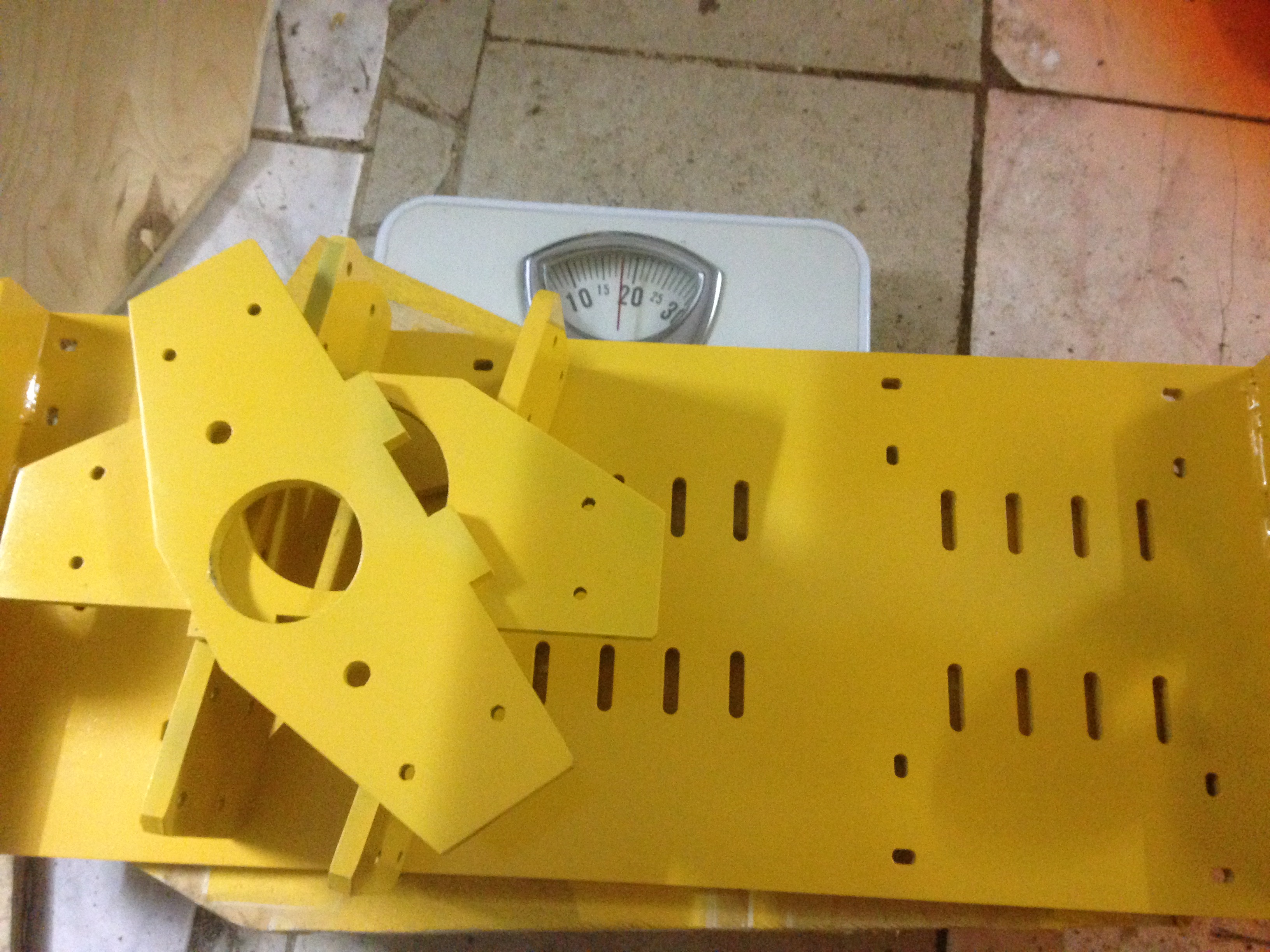

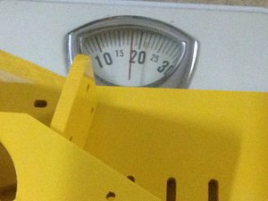

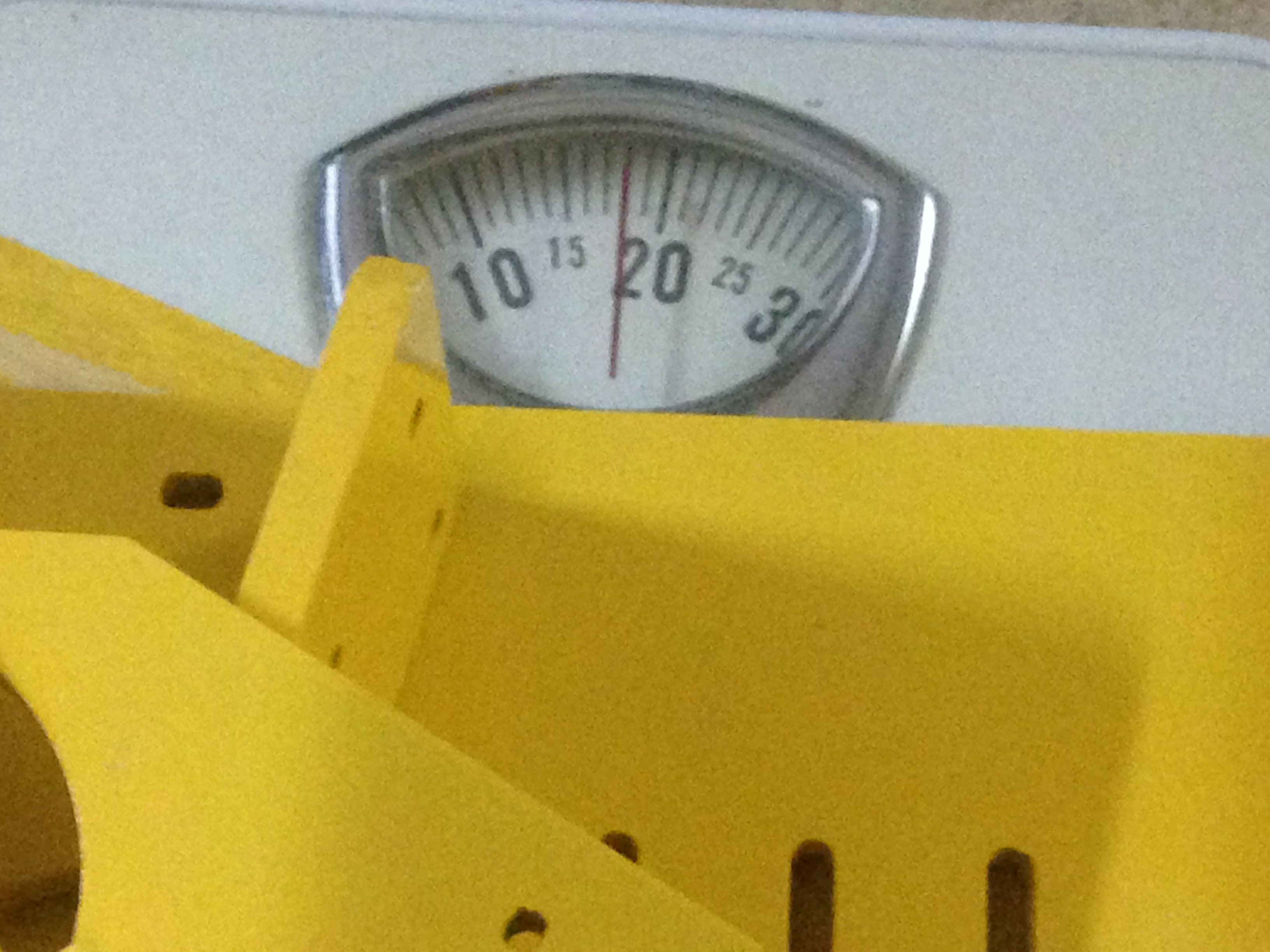

Вес подвижной части оси Z будет 20 кг без учета веса шпинделя.
Паралельный вопрос - сколько весит водяной шпиндель 2,2 квт?
Вес подвижных деталей Z (4907 просмотров) <a class='original' href='./download/file.php?id=71219&mode=view' target=_blank>Загрузить оригинал (1.51 МБ)</a>
Zoom (4907 просмотров) <a class='original' href='./download/file.php?id=71220&mode=view' target=_blank>Загрузить оригинал (842.87 КБ)</a>
Zoom
Подвижная часть оси Z (4907 просмотров) <a class='original' href='./download/file.php?id=71221&mode=view' target=_blank>Загрузить оригинал (1.3 МБ)</a>

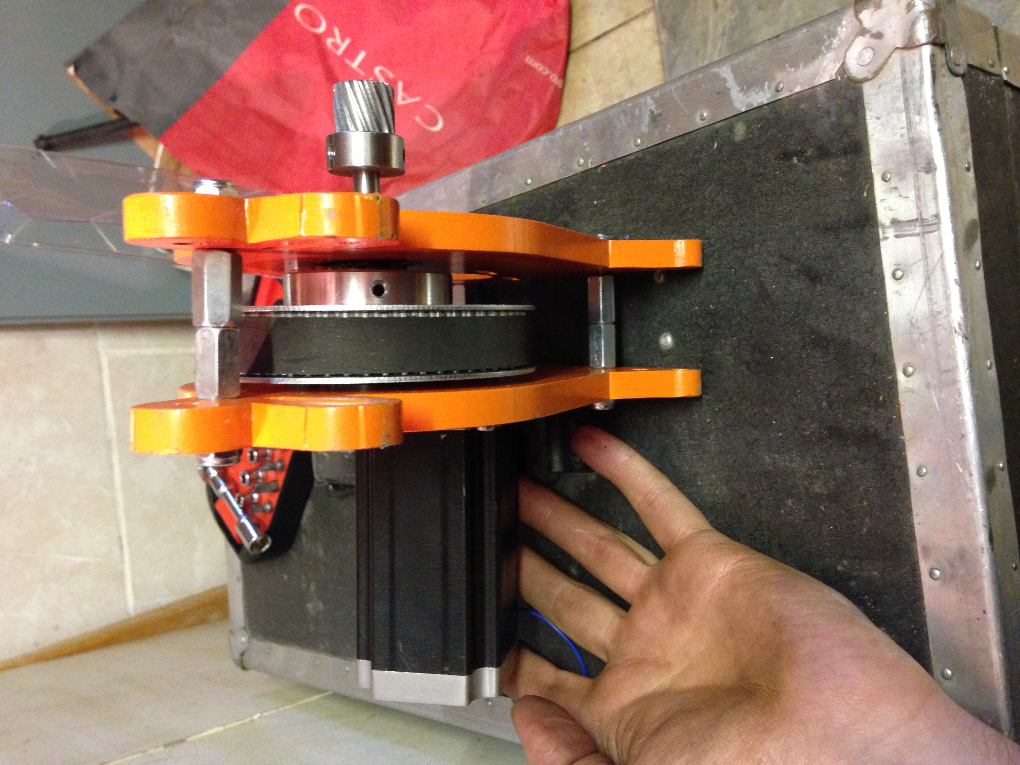

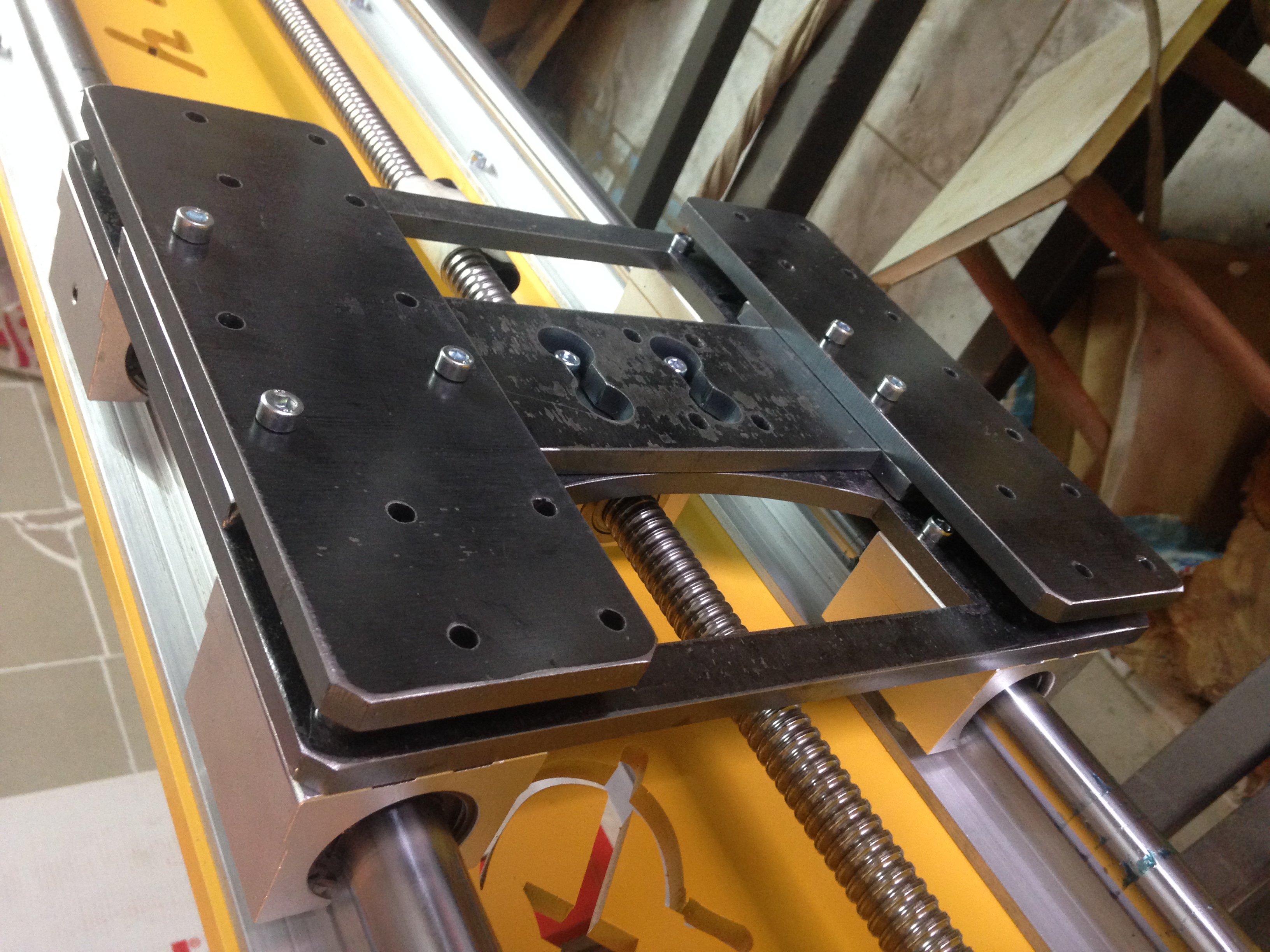

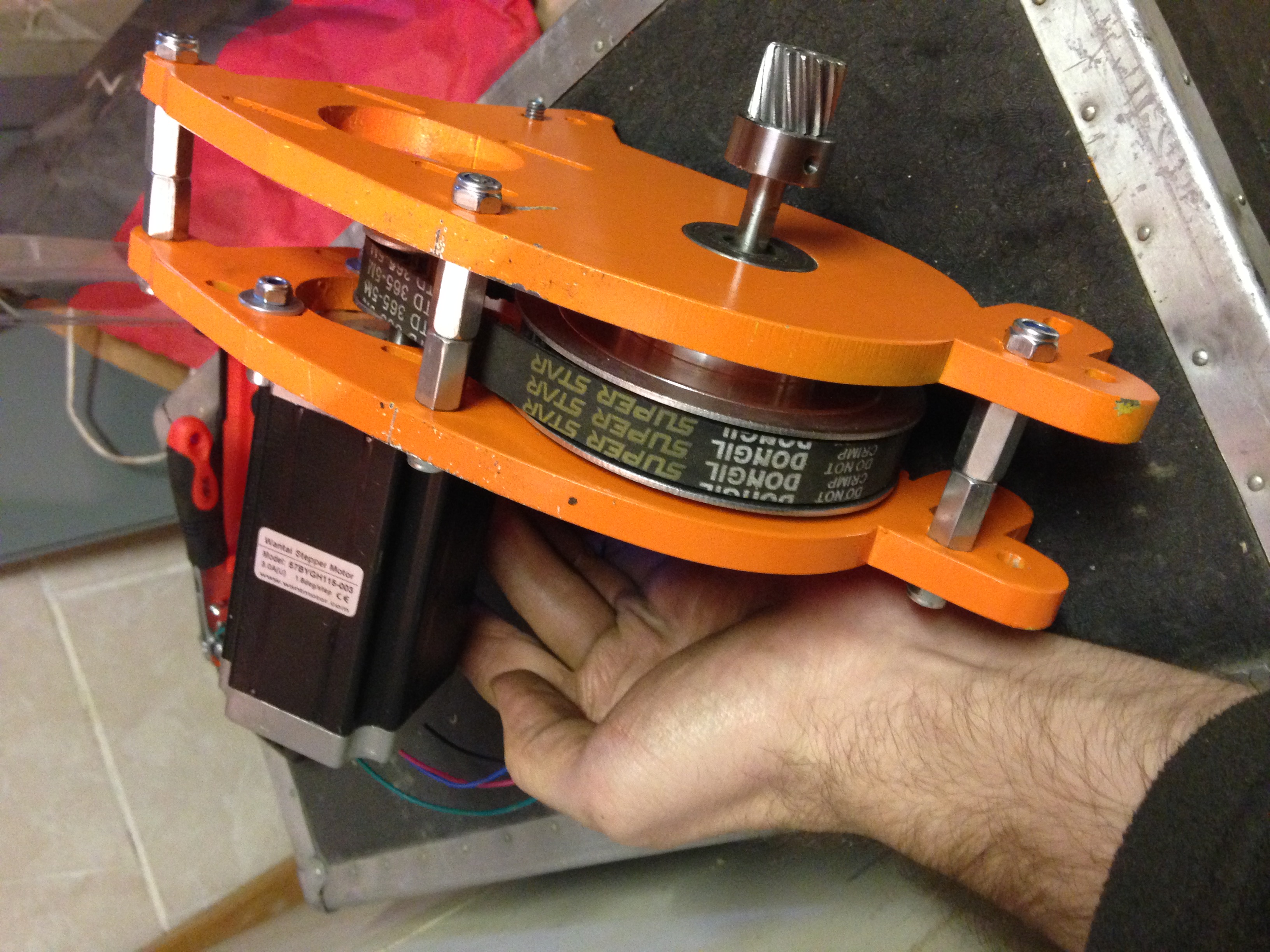

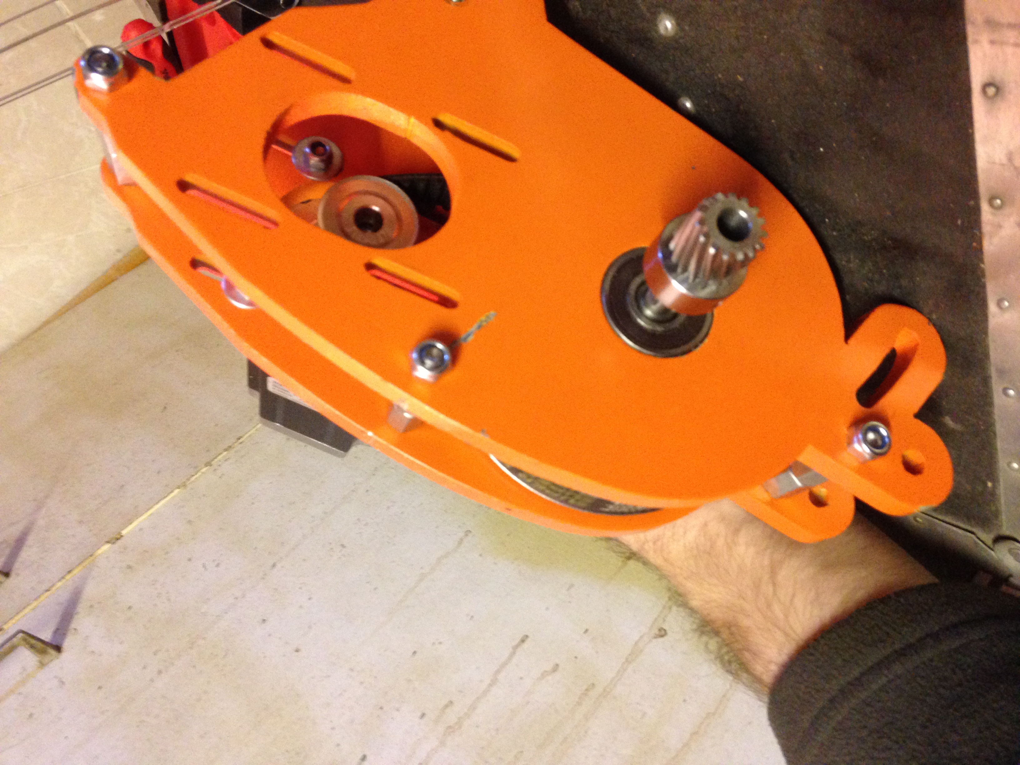

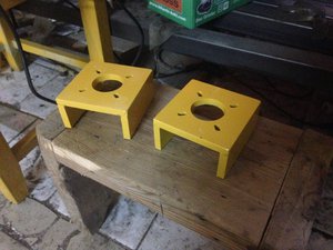

Смастерили вот такие редукторы для оси Y. Будут стоять по обоим сторонам портала. Перемещение по косозубой рейке модуль 1 (вроде)
image.jpeg (4622 просмотра) <a class='original' href='./download/file.php?id=76390&mode=view' target=_blank>Загрузить оригинал (1.51 МБ)</a>
image.jpeg (4622 просмотра) <a class='original' href='./download/file.php?id=76391&mode=view' target=_blank>Загрузить оригинал (1.55 МБ)</a>
image.jpeg (4622 просмотра) <a class='original' href='./download/file.php?id=76392&mode=view' target=_blank>Загрузить оригинал (2.22 МБ)</a>
Длинные гайки будут заменены на алюминиевые втулки.

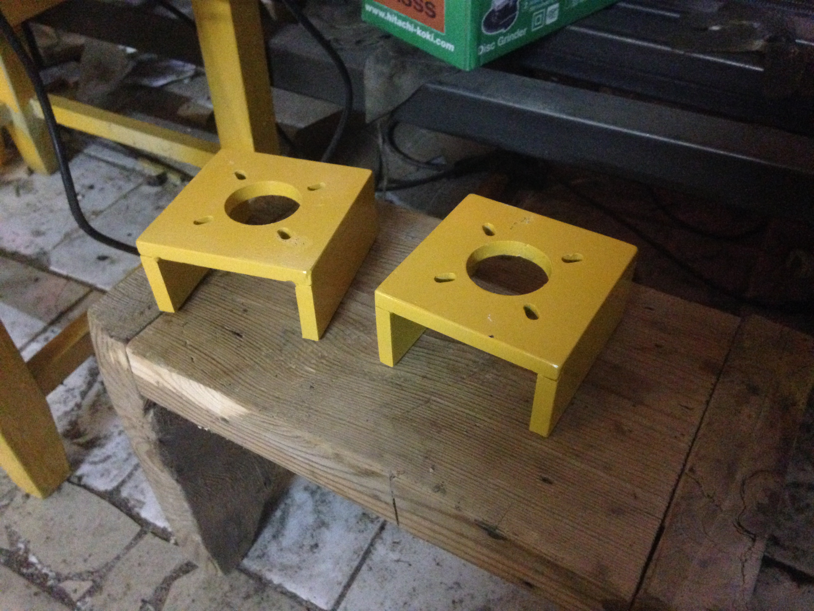

Уже готовы крепления редукторов на портал, но еще не покрашены и не прикручены. Фото будет позже.
aegis
Сообщения: 3115
Репутация: 1810
Настоящее имя: Михайло
Сообщение aegis »
Nil$ писал(а):Перемещение по косозубой рейке модуль
я так смотрю закрытые радиальный подшипники стоят на валу с шестерней. нехорошо - косозубая передача будет двигать их вперед-назад и точность уйдет. со временем посадки под подшипники раздолбит и вообще веселуха начнется

Кстати, об этом как то не подумал. Надо покумекать как выйти из положения и как то померить нагрузку на вал.
На косозубой шестерне с одной стороны стоит ограничитель. Значит надо как то законтрить вал или подшипник редукторе.
aegis
Сообщения: 3115
Репутация: 1810
Сообщение aegis »
Nil$, надо сделать осевую жесткость оси и все. ограничители с одной или с 2х сторон не спасут - может клинить когда будет затирать

Как сделать осевую жесткость?

Nil$, ставить подшипники с распоркой. или обжимом снаружи. зазоры устранять дистанционными кольцами

Более легкого способа нет? Надо всё продумать, что бы не пришлось выпрессовывать подшипники с валов и стенок редукторов.

Мужики, запустил-таки станок.
Всё ок. Катается быстро с кнопок ноутбука по всем осям ;) а вот обычный круг рисует оооочень медленно. Что я не так сделал и где ковырять?
Параметры движков примерно такие (зависит от оси)
Steps per - 80
Velocity - 5000
Acceleration - 350
Step pulse - 1
Dir pulse - 1
