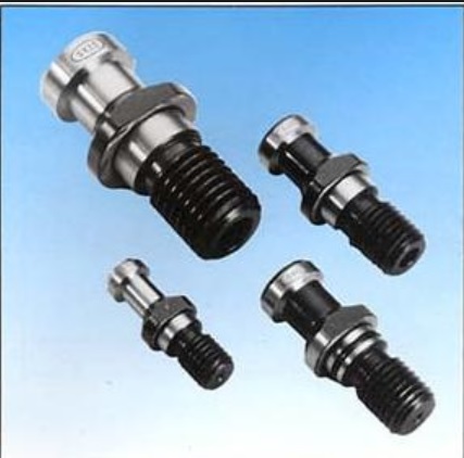

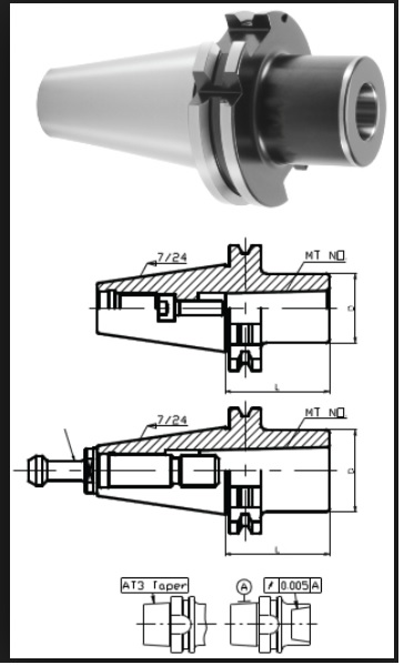

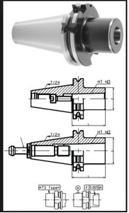

Он же не за приточку цепляется,а как раз за штревель,который вкручен в патрон с конусом)))

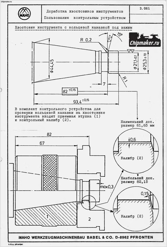

2 фото на 1 штеревель на 2 фото документация от МАХО)
Хвостовик.jpg (2948 просмотров) <a class='original' href='./download/file.php?id=45577&mode=view' target=_blank>Загрузить оригинал (165.98 КБ)</a>
штревель.jpg (2948 просмотров) <a class='original' href='./download/file.php?id=45578&mode=view' target=_blank>Загрузить оригинал (40.74 КБ)</a>

Не вкручивается там никакой штревель)
"кольцевая канавка под зажим" и есть та приточка про которую говорю

Как это не вкручивается))) вот фото без него и с вкрученым) ток вкручен не под SK40 а под другой какой то стандарт))
П.С. А про управление не хочешь рассказывать или забыл написать?)))
Sk40.jpg (2943 просмотра) <a class='original' href='./download/file.php?id=45579&mode=view' target=_blank>Загрузить оригинал (48.7 КБ)</a>

Это BT. Одинаковая только конусность. Отличие как раз в способе крепления.
Бесполезный спор. Я знаю о чем говорю и что такое штревель знаю не по картинкам) На свой станок сам точил.

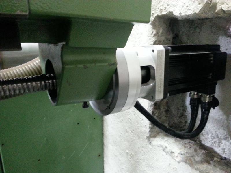

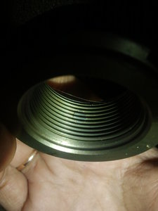

Y надо фиксировать на задней серьге. Передний конец в воздухе. Гайка крепится неподвижно к станине (придется выточить фланец). Фотки повторяю
гайка (2850 просмотров) <a class='original' href='./download/file.php?id=47334&mode=view' target=_blank>Загрузить оригинал (183.46 КБ)</a>
гайка
Мотор с опорой ШВП (2850 просмотров) <a class='original' href='./download/file.php?id=47335&mode=view' target=_blank>Загрузить оригинал (169.16 КБ)</a>
Мотор с опорой ШВП

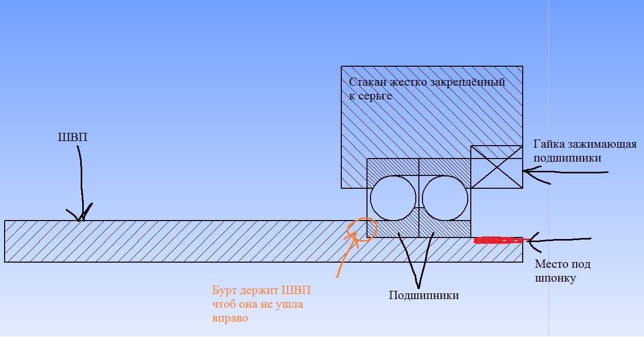

Вообщем,нарисовал рисунок,для ясности...
Смотрите в чём вопрос:
1. Правильно ли я расположил радиально-упорные подшипники? или же их надо поменять местами?
2. При нагрузках направленых "Вправо" вроде всё нормально и бурт удерживает винт и он не куда не выходит...а вот при нагрузке "Влево" он наровит выскальзнуть из подшипников...Его как то необходимо зафиксировать(я так думаю) Как это сделать? Поставить до шпонки(условно говоря зона зачирканая красным) стопорное кольцо?(сколько сталкивался с ними всегда остаётся место(люфт) между подшипником и этим кольцом,или же я его вовсе не вставлю..да и утоньшать швп в этом месте не хотелось бы...
Что скажите ?

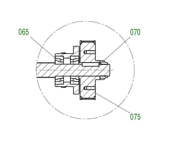

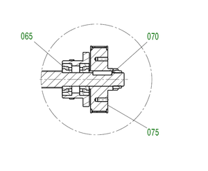

ШВП.png (2805 просмотров) <a class='original' href='./download/file.php?id=47361&mode=view' target=_blank>Загрузить оригинал (23.29 КБ)</a>
Вот с немецкого станка крепление ШВП
Милая, ты услышь меня
Re: ЧПУ на Maho 600
Правильно подшипники зажать гайками... Вот так у нас на CM1756 сделано:
2015-02-06 05.44.37.jpg (2805 просмотров) <a class='original' href='./download/file.php?id=47359&mode=view' target=_blank>Загрузить оригинал (1.31 МБ)</a>
2015-02-06 05.45.14.jpg (2805 просмотров) <a class='original' href='./download/file.php?id=47360&mode=view' target=_blank>Загрузить оригинал (1.35 МБ)</a>
Гайка стопорится тремя винтами после поджатия подшипников.
В первом сообщении моей темы http://www.cnc-club.ru/forum/viewtopic. ... 66#p174266 есть фотки наших опор. Несмотря на всю фанерность станка опоры сделано серьезно, поэтому думаю можно привести как пример. Т.к. подшипники дуплексировались вручную, то между ними кольца, которые шлифовались с разницей 0,2 (люфты подшипников вымерял индикатором сначала)

Конечно же подшипники зажимаются гайками. При дуплексировании помимо выбора люфта, рекомендую сделать натяг соток 4-5. Станок на направляющих скольжения и при страгивании требует большого усилия.

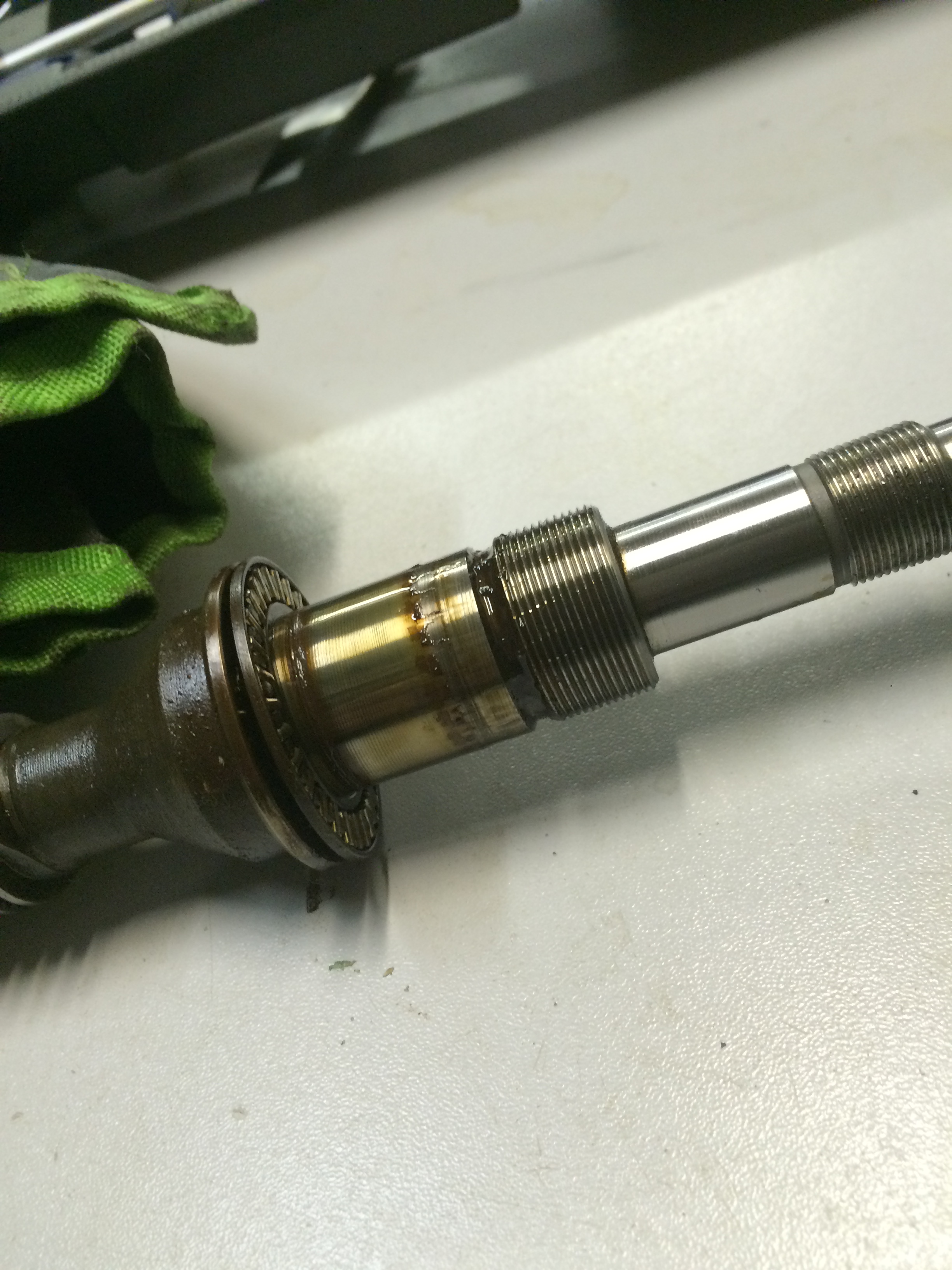

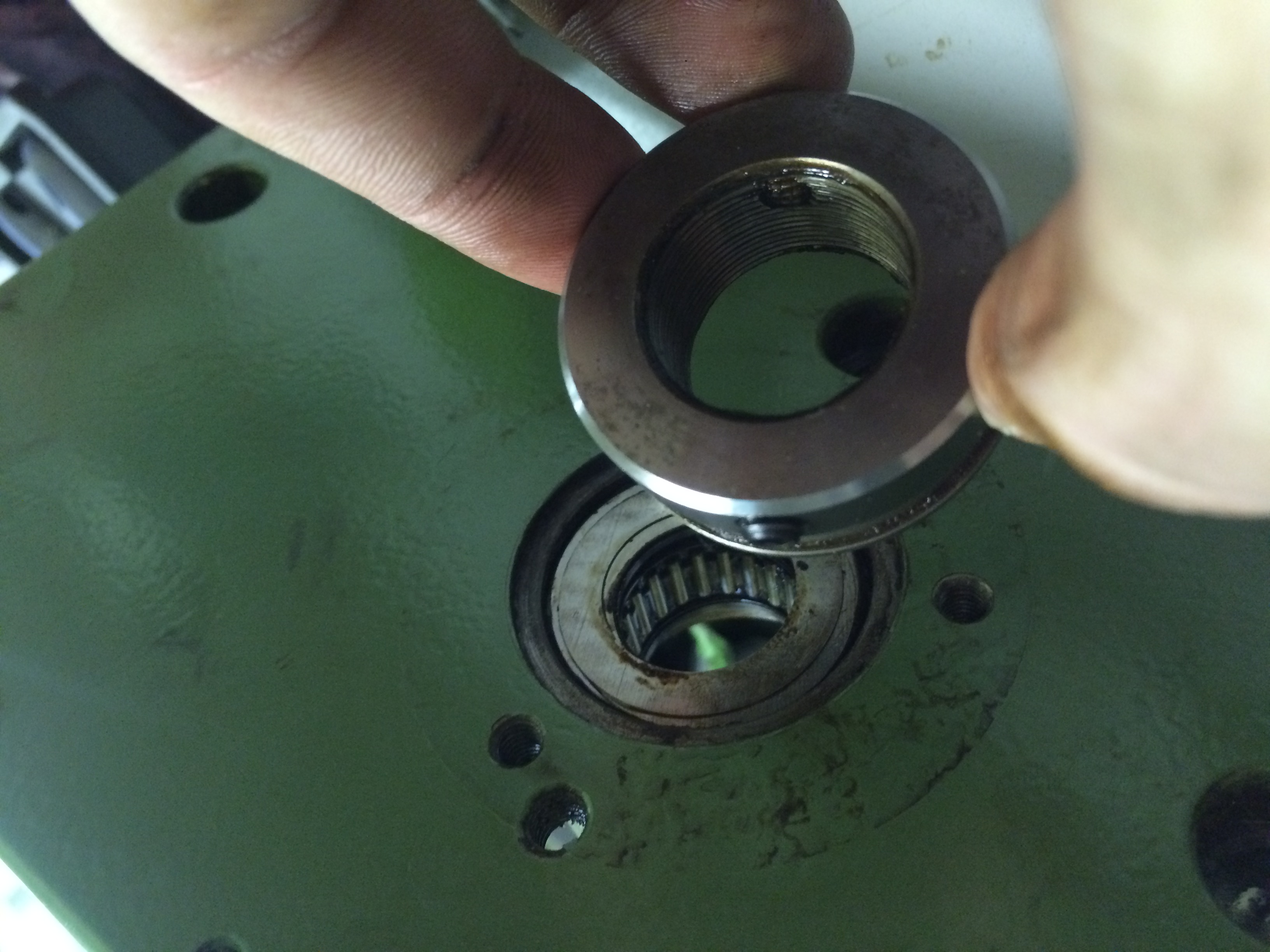

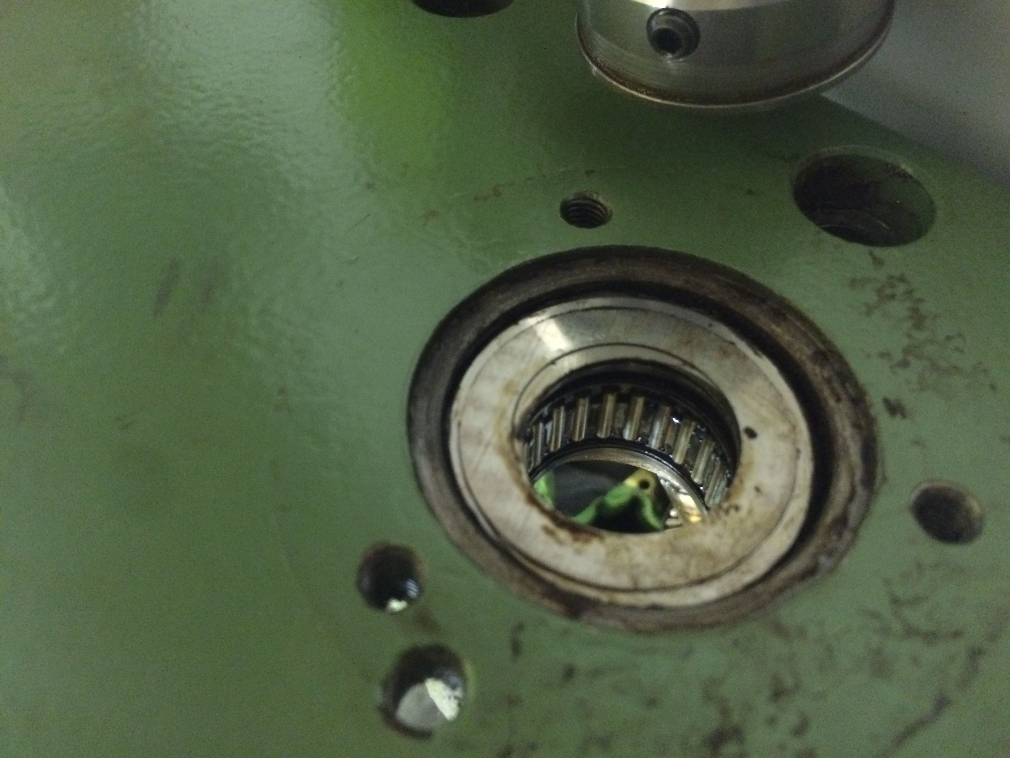

Supermagnetto
Сообщения: 335
Зарегистрирован: 10 фев 2015, 10:55
Репутация: 63
Настоящее имя: Николай
Re: ЧПУ на Maho 600
Сообщение Supermagnetto »

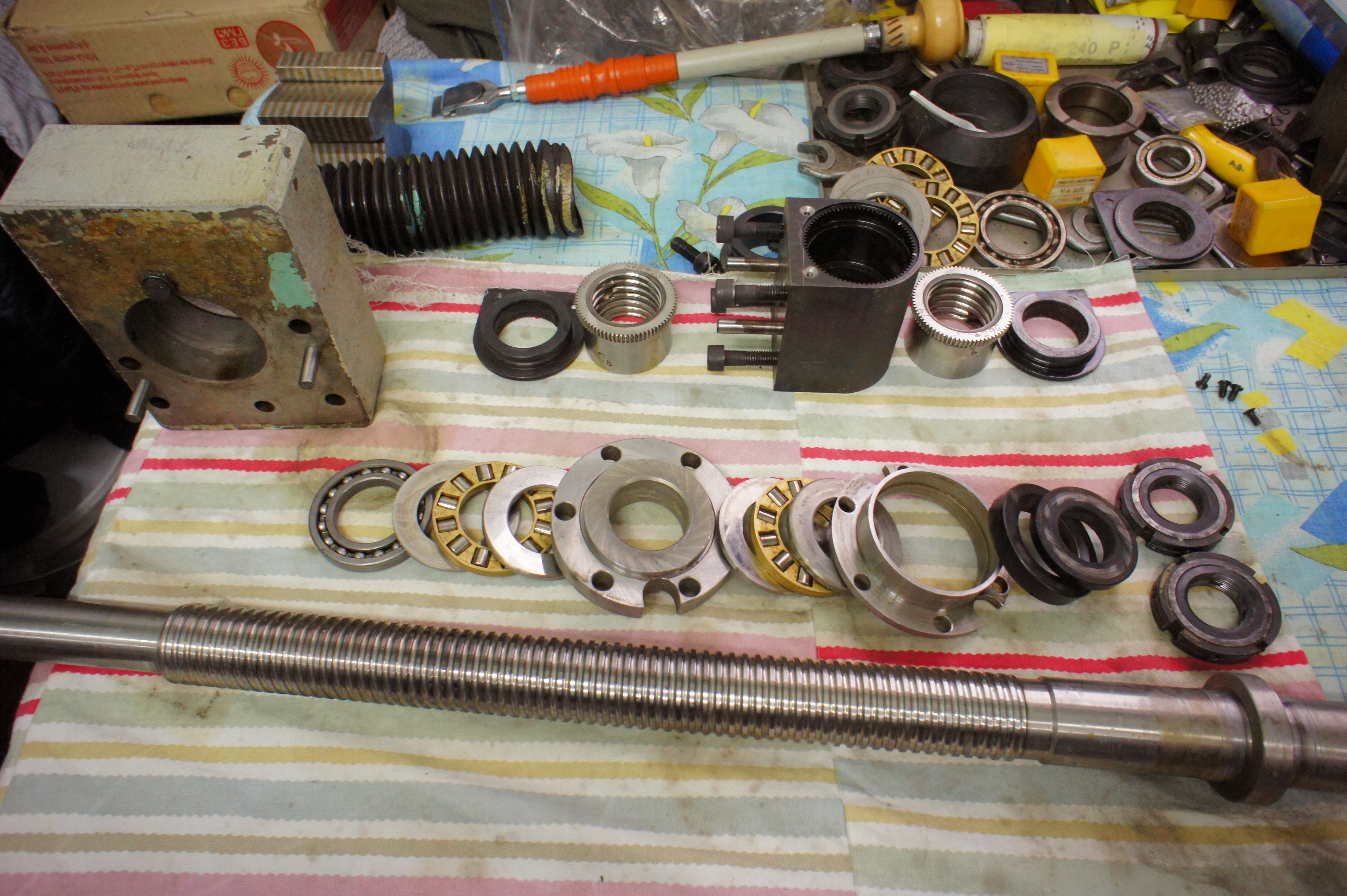

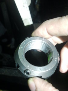

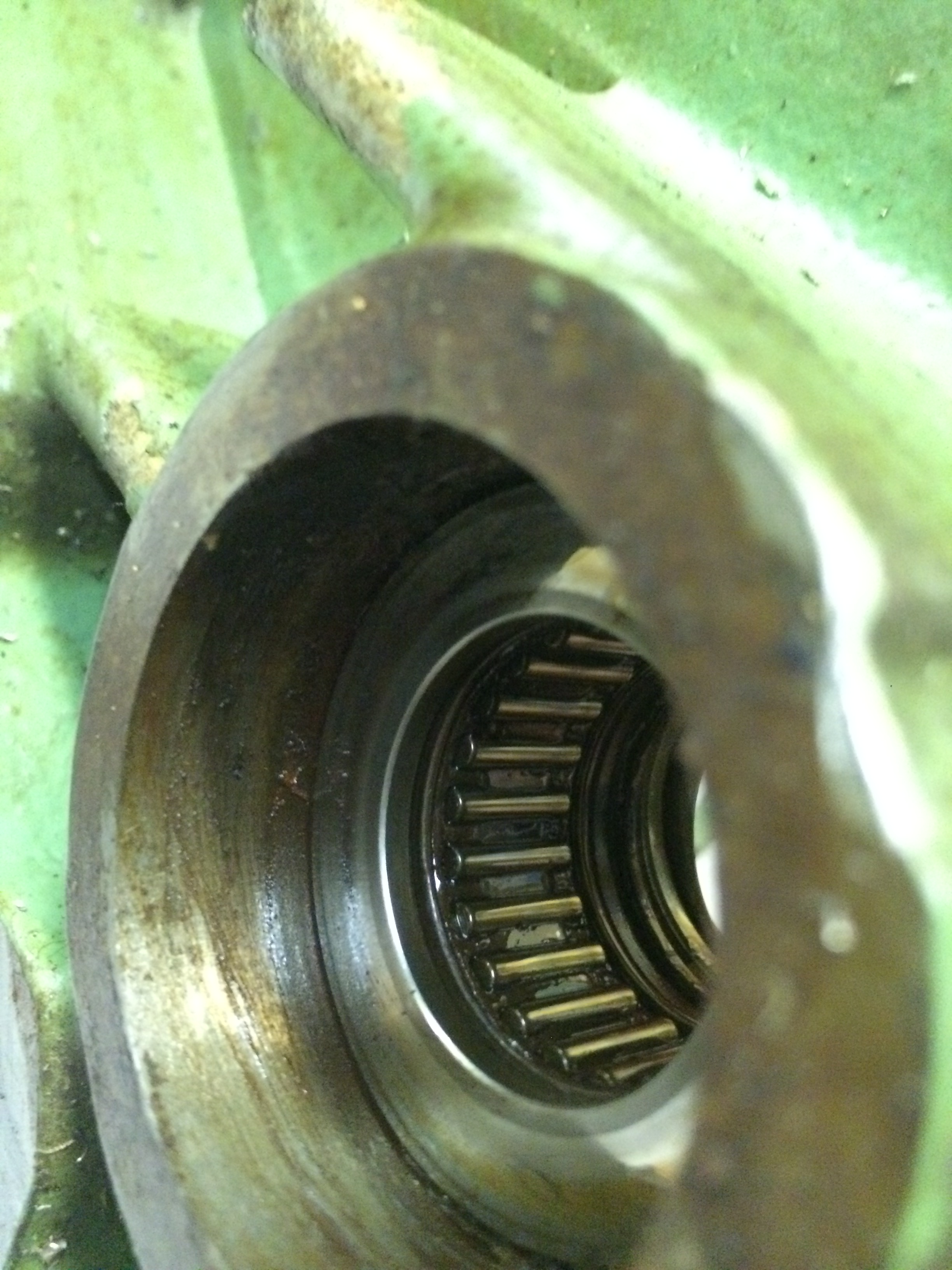

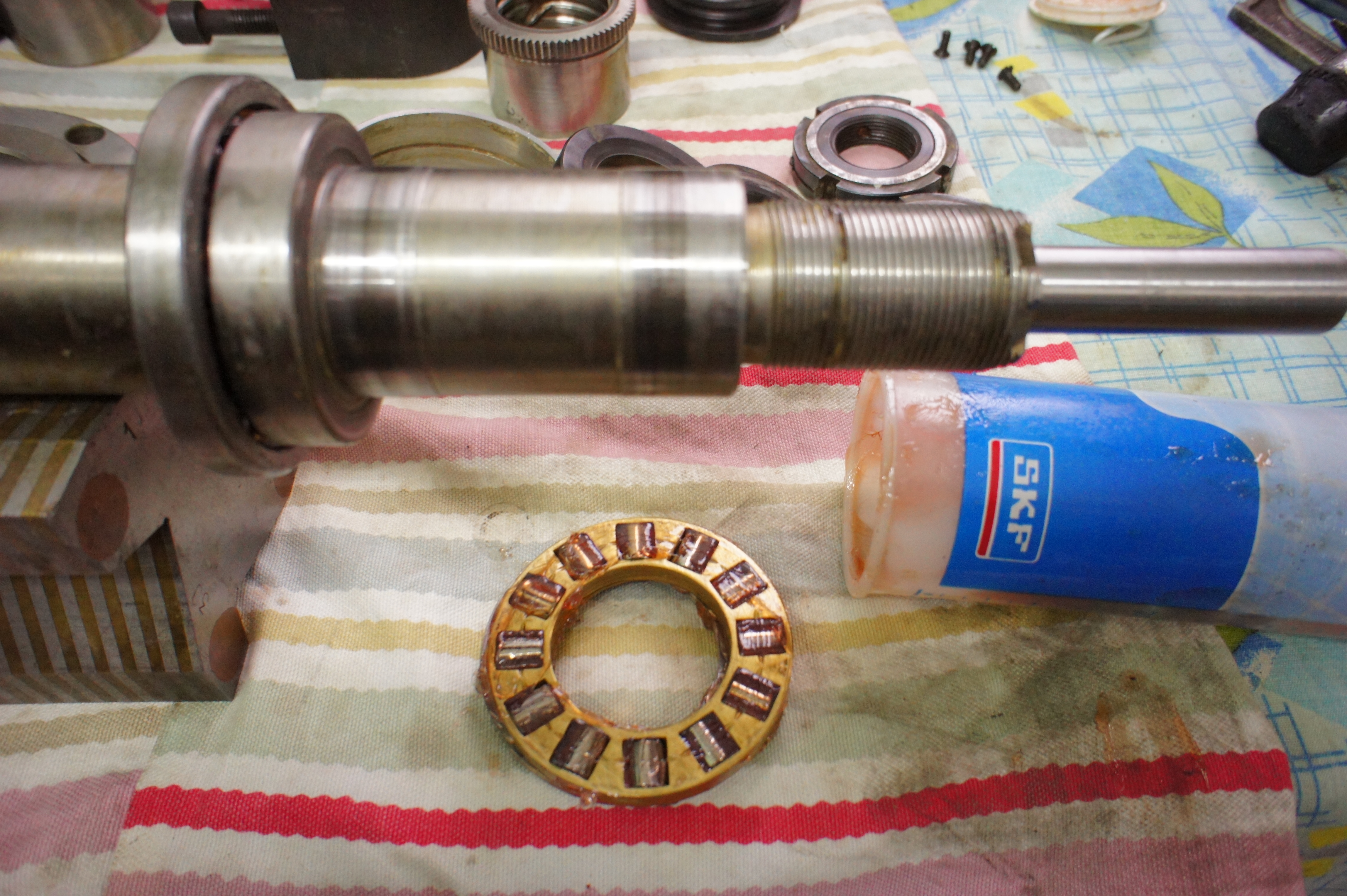

Спасибо большое!Разобрал до конца свой винт на оси Y(продольная подача стола) фото как оно устроено выкладываю..
Проблема наметилась в том что гайка от швп не сядет в то посадочное место которое уже есть.. 20 винт не хочется,кажется маленьким..(до этого стояла ф26 трапеция) да и у ф20 швп на гайке больший ф58,а у меня только 55...
Думаю придётся переходную деталь какую-то делать...Пока в раздумьях...
на винте утолщение в которое уперт игольчатый упорный подшипник.. (2662 просмотра) <a class='original' href='./download/file.php?id=47469&mode=view' target=_blank>Загрузить оригинал (1.46 МБ)</a>
дальше идёт радиальный и ещё 1 изгольчатый..итого 3штуки (2662 просмотра) <a class='original' href='./download/file.php?id=47470&mode=view' target=_blank>Загрузить оригинал (1.1 МБ)</a>
вот так установлен подшипник (2662 просмотра) <a class='original' href='./download/file.php?id=47471&mode=view' target=_blank>Загрузить оригинал (1.03 МБ)</a>
Гайка зажимающая подшипники с двумя стопорными винтами,причем зажимают резьбу не винты а проставичка из латуни или бронзы (2662 просмотра) <a class='original' href='./download/file.php?id=47472&mode=view' target=_blank>Загрузить оригинал (963.46 КБ)</a>
mikehv
Сообщения: 1846
Репутация: 1175
Откуда: Иваново
Re: ЧПУ на Maho 600
Сообщение mikehv »
Надо снять крестовой стол и под гайку расточить отверстие.
