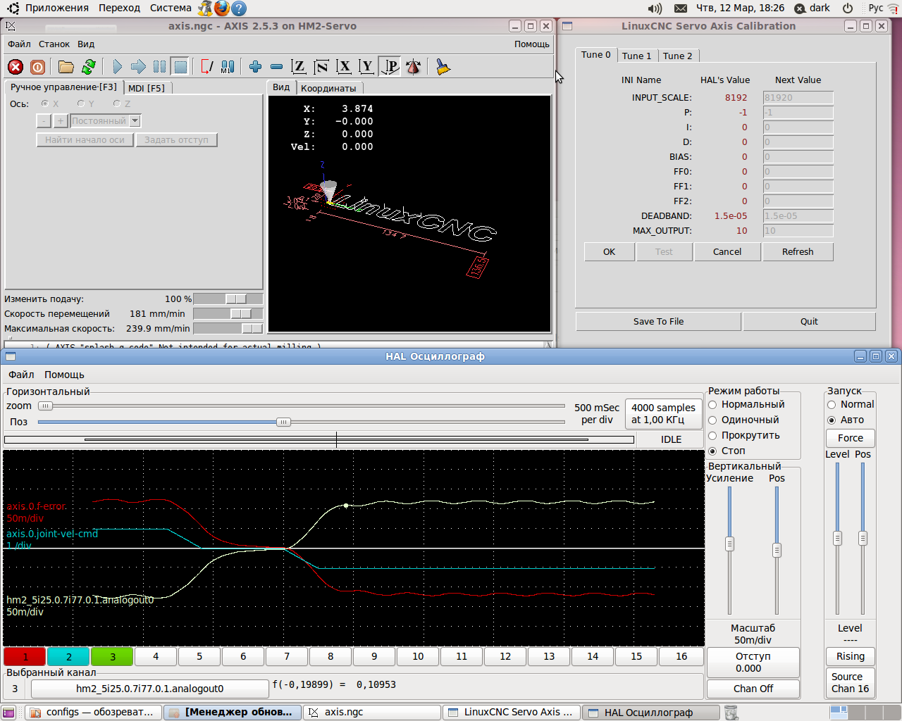

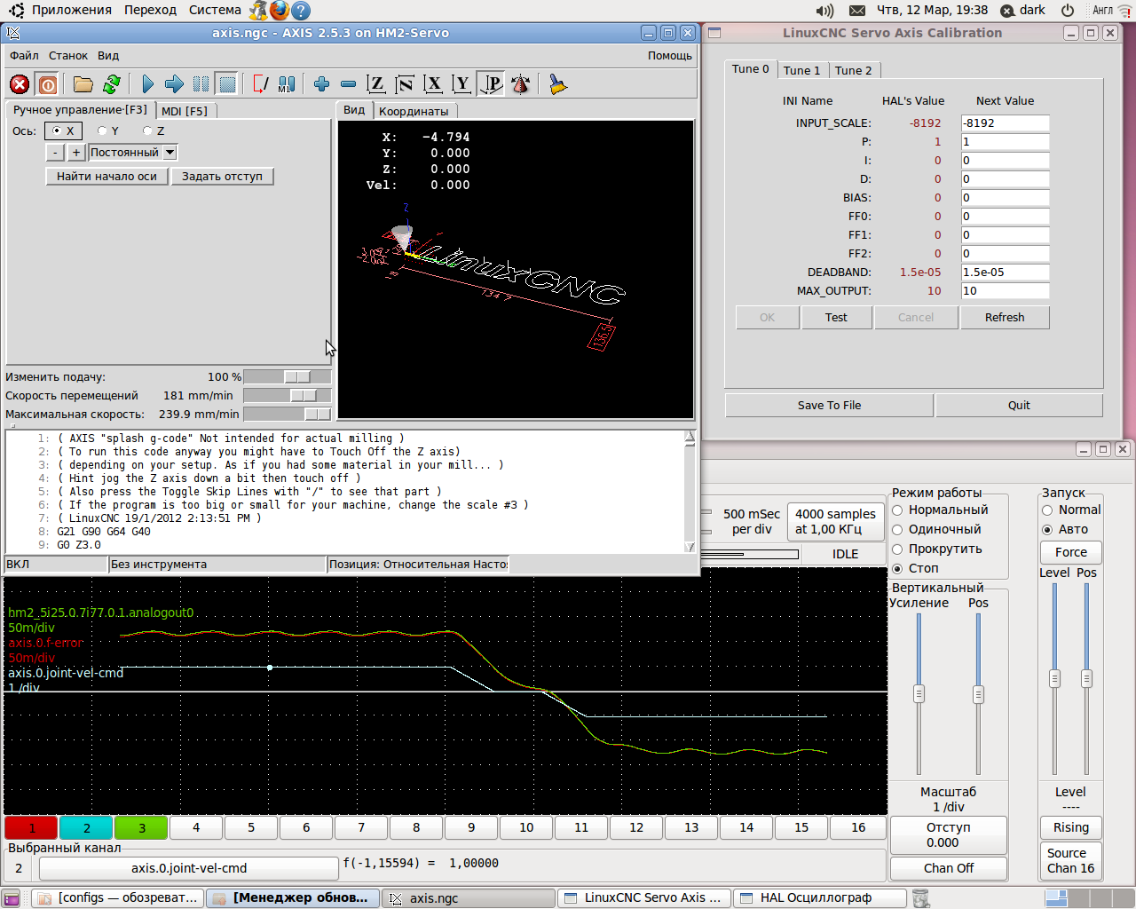

Re: MESA 5i25+7i77+SGDA04AS+SGMP-04A3A4
Сообщение DArk »
вот как то так
Снимок-2.png (4410 просмотров) <a class='original' href='./download/file.php?id=45241&mode=view' target=_blank>Загрузить оригинал (180.28 КБ)</a>
еще раз тебе говорю поставь input scale = -8192, или сколько там тебе надо. А P поставь больше 0.
Сообщение DArk »
магия :thinking:
раньше сразу появлялся сигнал...
Снимок-1.png (4397 просмотров) <a class='original' href='./download/file.php?id=45243&mode=view' target=_blank>Загрузить оригинал (198.08 КБ)</a>
это ты в одну сторону едешь, потом в другую?
Запусти прорамму:
O100 repeat 100
  G01 X1 F100
  G01 X0
O100 endrepeat
Интересно посмотреть как будет выглядеть картинка.
Плюс попробуй поставить P по больше - должен начать по резче реагировать.
ЗЫ Мотор вращается?

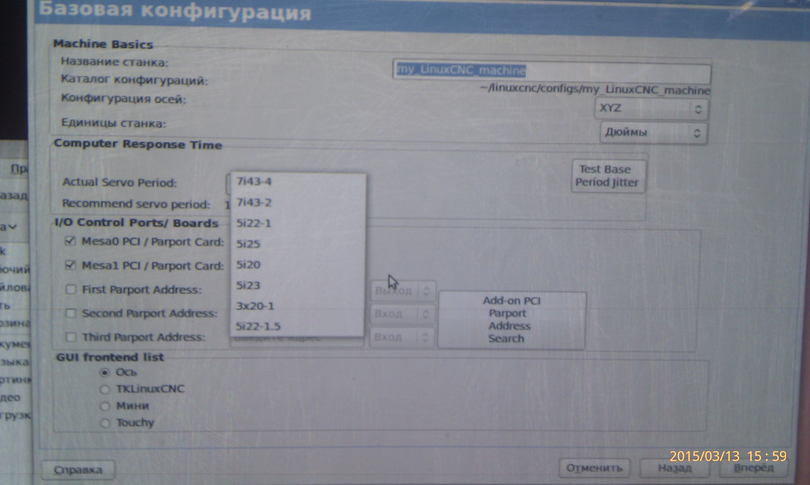

dinkata
Сообщения: 1018
Репутация: 391
Настоящее имя: Диньо
Откуда: Болгария
Сообщение dinkata »
Хотя только для тестирование запусти PNCconf - Mesa Configuration Wizard ,сделай новая конфигурация ххх
Вьйбери 5и25 в Mesa0 PCI ,потом в Mesa configuration pages вьйбери 7i77x2 with one 7i77 ,
читай здесь
http://www.linuxcnc.org/docs/html/config/pncconf.html

dinkata писал(а): вьйбери 7i77x2 with one 7i77
что то нету у Меня там 7и77...

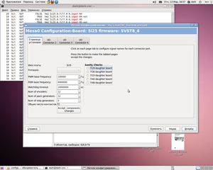

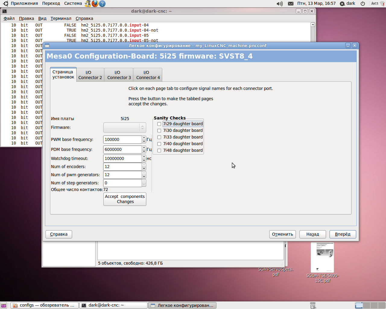

DArk
Сообщения: 121
Зарегистрирован: 01 июл 2013, 21:40
Репутация: 5
Сообщение DArk »
dinkata писал(а):там вьйбрана 5i25 ? если да тогда в Mesa configuration pages должно появится 7i77x2 with one 7i77.
может у Меня просто старая версия... полтора года назад это было нормально
Снимок.png (4296 просмотров) <a class='original' href='./download/file.php?id=45294&mode=view' target=_blank>Загрузить оригинал (328.94 КБ)</a>
с телефона так как при открытой меню на делается срин (4296 просмотров) <a class='original' href='./download/file.php?id=45298&mode=view' target=_blank>Загрузить оригинал (685.89 КБ)</a>

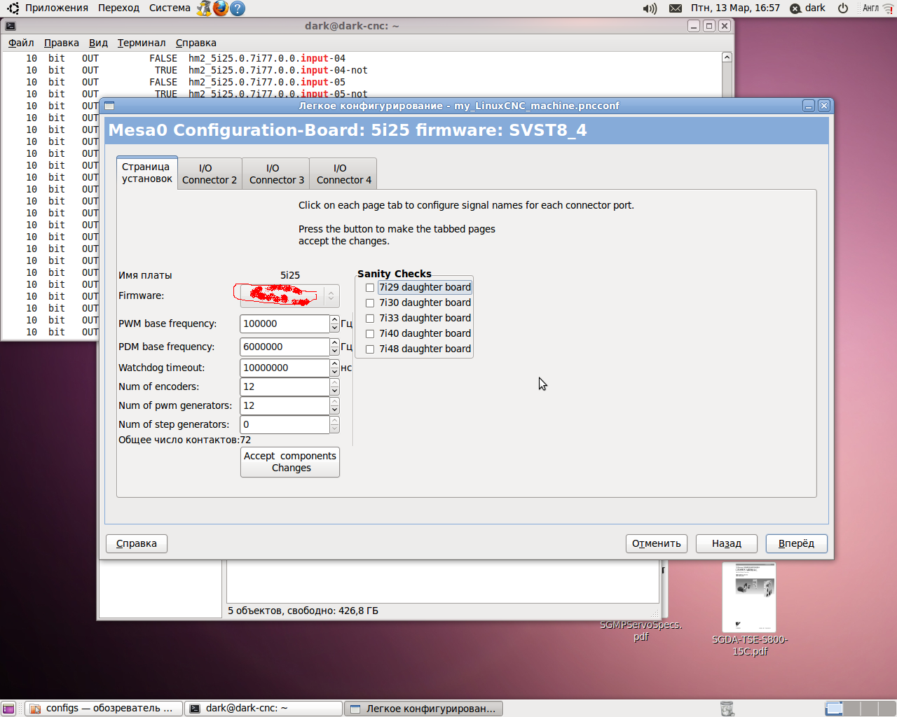

dinkata
Сообщения: 1018
Репутация: 391
Откуда: Болгария
Сообщение dinkata »
после нажатия кнопок отмечена в красного цвета ,должно появится сисок Firmware
Снимок.png (4290 просмотров) <a class='original' href='./download/file.php?id=45301&mode=view' target=_blank>Загрузить оригинал (401.38 КБ)</a>
DArk писал(а):может у Меня просто старая версия... полтора года назад это было нормально
Это зависит от версии linuxcnc, а точнее от pncconf. Ты видать давно их ставил...
вот тут можно взять необходимые файлы
http://www.linuxcnc.org/index.php/engli ... ll-utility
