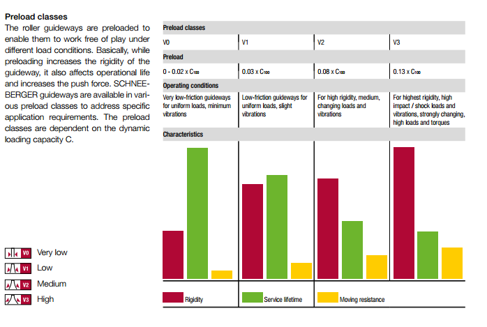

А можно по поводу преднятов мне небольшую лекцию...я вот много тем пересмотрел.. все говорят преднатяг преднатяг,а что это не уточняют.. В инете почитал что такое,понял что необходимо для того чтоб станок был более жёсткий и меньше люфты были.. А правильно ли я понял что одну рельсу необходимо поставить, а вторую тянуть в сторону первой на определённое значение(скажем 100мкм)? Или не так...Вы говорите что каретка задаёт натяг значит я всё не правильно понял?...
Re: Станок по стали,силумину и другим металлам.
Добавлено: 01 мар 2015, 19:16
Преднатяг каретки это когда эта каретка "натянута" на рельсу. Т.е. просвет между телами качения меньше ширины рабочей поверхности рельсы на величину преднатяга.
А выше был описан альтернативный вариант преднатяга, но по качеству он существенно хуже, поэтому лучше таки правильные направляющие. Но цены там другие, т.к. класс точности обычно другой... Можно еще преднатяг сделать обычным направляющим, поставив шары большего размера, в общем на форуме то все есть...

Supermagnetto писал(а):все говорят преднатяг преднатяг,а что это не уточняют..
Название говорит само за себя. Между кареткой и рельсой вставлены шарики большего размера, чем просвет. У разных производителей по-разному, но в целом есть три типа рельс: 1. без преднатяга (т.е. с люфтом, нам не подходят), с легким преднатягом (до 0.05мм), с сильным преднатягом (до 0.13мм, жестче не видел)
Каретка без преднатяга катается по рельсе под своим весом, с легким преднатягом уже просто так не катается, только от руки, ну а с сильным преднатягом требует приложение ощутимой силы, чтобы ее сдвинуть по рельсе.
Как описали выше, можно натяг сделать доп кареткой, а можно купить шарики большего размера и натолкать их вместо родных. Только для того, чтобы одеть каретку с сильным натягом на рельс потребуется сгородить приспособу для запрессовки, от руки точно не оденешь. А лучше сразу взять нормальные каретки с рельсом, только цена начинается где-то от 150 евро за каретку и 20 тыщ руб за метр релься. Так что сам думай, какой способ выбрать.

Я бы сказал, что это один из вариантов натяга, но только самый колхозный. На рельсах с сильным преднатягом каретки уже будут одеты и снимать их нельзя.

john1987887 писал(а):На рельсах с сильным преднатягом каретки уже будут одеты и снимать их нельзя.
Кстати по преднятягу... У нас на СМ1757 стоит вот такое:
SCHNEEBERGER BMW 45 B G2-V2 (4398 просмотров) <a class='original' href='./download/file.php?id=44345&mode=view' target=_blank>Загрузить оригинал (1.33 МБ)</a>
По классификации производителя я так понял, это средний преднатяг...
Снимок.PNG (4398 просмотров) <a class='original' href='./download/file.php?id=44346&mode=view' target=_blank>Загрузить оригинал (75.17 КБ)</a>
Рукой его чувствую неплохо, и при этом слесаря каретки меняют (теперь ради интереса уточню как, но делают это на станке и без спецприспособ)...

mhael
Имел честь держать в руках THK со средним преднатягом. Снимал и ставил на место руками - может меня обманули?
