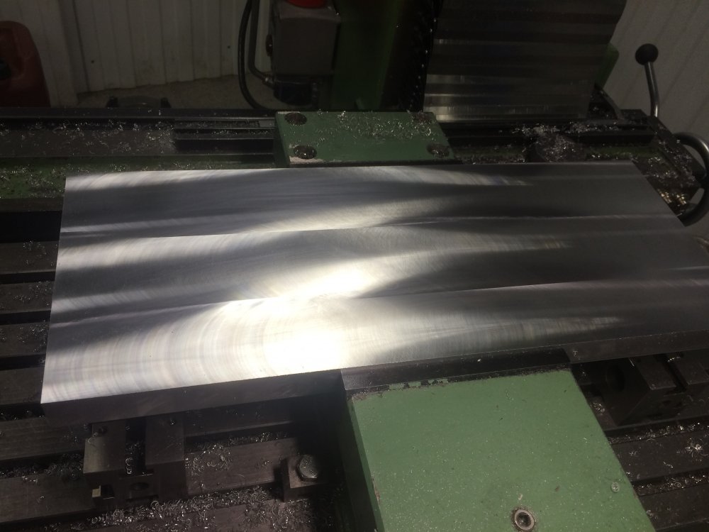

Вот с этого начиналась ось Z:
2015-12-27 22.43.05_1000x750.jpg (4018 просмотров) <a class='original' href='./download/file.php?id=68534&mode=view' target=_blank>Загрузить оригинал (128.28 КБ)</a>
Это плита алюминия В95 примерно 28мм толщиной.
Кроил ее на форматно-раскроечном, правда специальным диском по цветным металлам.
2016-01-04 22.24.25_1000x750.jpg (4018 просмотров) <a class='original' href='./download/file.php?id=68535&mode=view' target=_blank>Загрузить оригинал (123.82 КБ)</a>
2016-01-04 22.57.59_1000x750.jpg (4018 просмотров) <a class='original' href='./download/file.php?id=68536&mode=view' target=_blank>Загрузить оригинал (100.01 КБ)</a>
Сначала осторожничал и пилил в несколько проходов, но, оказалось, и за один пилит неплохо.
Вот такой получился рез:
2016-01-04 22.58.06_1000x750.jpg (4018 просмотров) <a class='original' href='./download/file.php?id=68537&mode=view' target=_blank>Загрузить оригинал (96.04 КБ)</a>
Поверхность ровнял, оперев плиту на параллельки ближе к краям и зажав тисками посередине.
2016-01-04 23.10.39_1000x750.jpg (4018 просмотров) <a class='original' href='./download/file.php?id=68538&mode=view' target=_blank>Загрузить оригинал (115.39 КБ)</a>
В результате получил блестящую, но, как показала краска, неровную поверхность.
2016-01-04 23.16.20_1000x750.jpg (4018 просмотров) <a class='original' href='./download/file.php?id=68539&mode=view' target=_blank>Загрузить оригинал (87.89 КБ)</a>
2016-01-05 19.20.59_1000x1333.jpg (4018 просмотров) <a class='original' href='./download/file.php?id=68540&mode=view' target=_blank>Загрузить оригинал (167.4 КБ)</a>
Получилось это из-за того, что укладывая на параллельки, слегка пристукивал посередине. Не ожидал такого эффекта. Горб получился почти в десятку. Пришлось переделать, сместив параллельки к середине.
