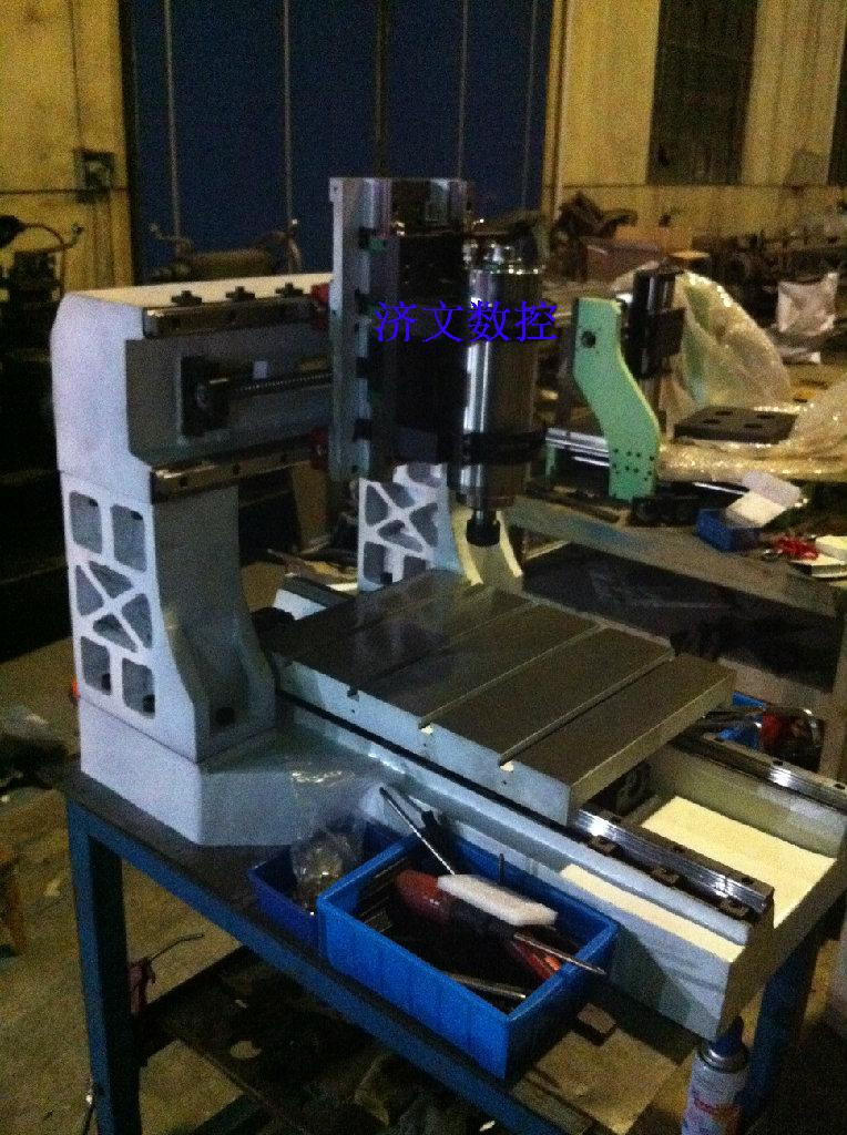

aftaev писал(а):станок покажи. Еще и станок должен тянуть такую фрезу.
Станок на начальной стадии строительства.
Жду когда фрезеровщик выйдет из отпуска, чтобы 2-х тавровую балку (№36), фрезернуть, это горизонтальная ось.
Подготовил ему чертежи оси Z.
Про шпиндель "поднял" вопрос, потому что винты (ШВП 1605) взял слабоватые на мой взгляд. В будущем возьму больше. Поэтому пока ограничиваю себя в весе на оси Z.
Больших объемов профессиональных фрезерных работ даже и не собираюсь планировать, но заложить небольшой запас по мощности хочу.

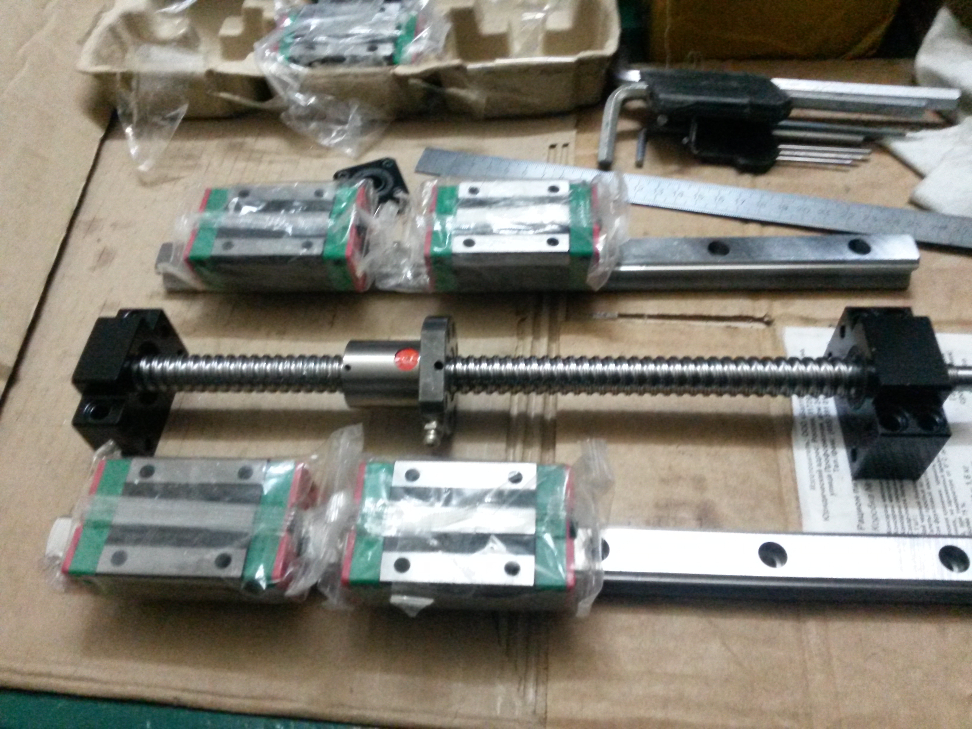

Вот мои рельсы, каретки, винты.
И образец станка, на который ориентируюсь.

aegis
Сообщения: 3115
Репутация: 1810
Настоящее имя: Михайло
Re: ШД для вращения шпинделя с конусом BT30
Сообщение aegis »
was47, с одинарной гайкой много нафрезеруете
was47 писал(а):Про шпиндель "поднял" вопрос, потому что винты (ШВП 1605) взял слабоватые на мой взгляд.
1605 самое то чтобы сталюку грызть фрезой 60мм :lol:

aftaev писал(а):1605 самое то чтобы сталюку грызть фрезой 60мм
aegis писал(а):с одинарной гайкой много нафрезеруете
Гайки и винты у меня были уже давно. Я их пока ставлю временно. Давайте пока оставим конструкцию станины и приводов осей. В самом начале темы я задал конкретный вопрос, мотор + шпиндель, какую мощность двигателя выбрать? И прошу на этом сделать акцент?
